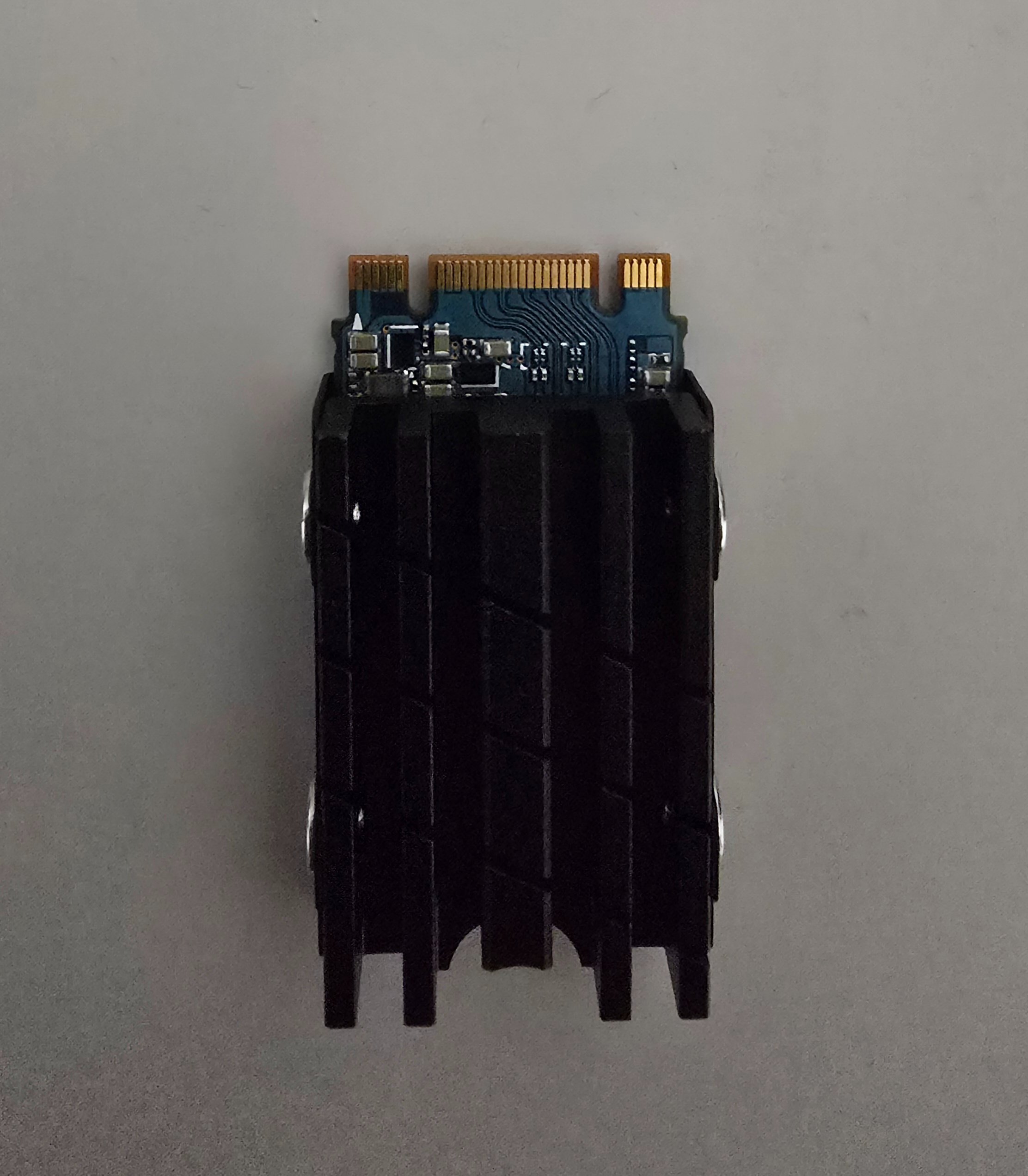

Hi,
ich hab hier eine ältere SSD rumliegen, die ich gerne verwenden würde.
Es handelt sich zwar um eine M.2-SSD, aber die ist B+M codiert und passt daher nicht in einen normalen M.2 Slot.

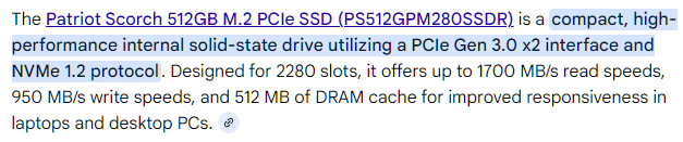

Es handelt sich um eine Patriot Scorch M2 - PS512GPM280SSDR PE000550 P1808
Die ist bezeichnet mit PCIe Gen 3 x2 M.2 SSD 2280 - daher wird sie wohl eher die Leistung einer SATA-SSD haben.
Aber 512GB sind ja shon noch brauchbar - also würde ich sie gerne verwenden.
Ich weiß, dass eine ganze Reihe von Adaptern existieren, die (angeblich) auch mit solchen SSDs umgehen können, aber von den meisten werde ich wohl nicht booten können. Das aber ist genau mein Ziel: ich will mir einen kleinen Rechner zusammenbauen, der keine beweglichen Teile hat (abgesehen vom Netzteillüfter). Darin soll in Grunde nur diese eine SSD drin sein. Bislang jedoch habe ich sie nicht ansprechen können.
Daher frag ich mal hier in die Runde nach (sinnvollen) Vorschlägen, die jedoch nicht den Wert einer 500GB-SSD überschreiten sollten.
Was ich bislang nicht gefunden habe, ist ein Adapter für diese SSD, nit dem man sie an eine SATA-Schnittstelle anschließen kann.
Adapter für B-Codierte SSDs kriegt man, um sie an einen B+M codierten Slot anzubringen - ich bräuchte hier die umgekehrte Richtung, um diese B+M codierte SSD an einen B-codierten Slot anzuschließen ... aber sowas hab ich auch noch nicht gefunden.
Vielleicht liest das hier ja jemand, der solche schwierig zu findenden Adapter kennt (vorzugsweise jemand, der sie schon selbst verwendet hat, denn Tips, die ein " ... das sollte dann eigentlich funktionieren" und ähnliche Varianten sind sowas von NICHT hilfreich - und ich schreibe das in der Hoffnung, dass sich damit die nicht hilfreichen "Antworten" zumindest ein wenig reduzieren lassen).
Ach ja: ich hab noch kein Board dazu - das ganze hängt zu stark davon ab, ob ich überhaupt zu einer praktikablen Lösung finde.
Und ich diskutiere auch nicht meine Motivation, weshalb ich das bauen will, denn ich hab keine Lust darauf, mir von irgendwem sagen zu lassen, dass es dafür bessere Lösungen gibt.

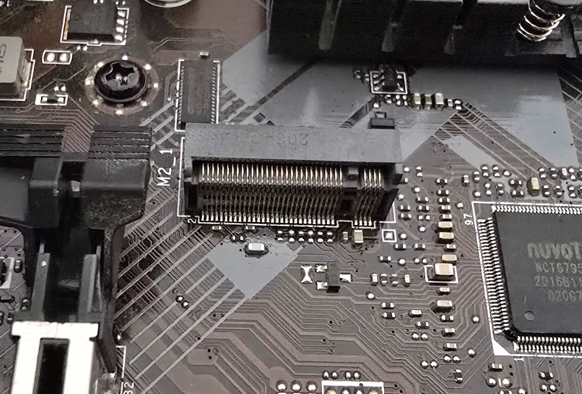

Habe tatsächlich vorgestern auf meinem Test Board mit M.2 Slot so eine ältere SSD mit B+M Key verbaut und die hat ohne probleme gepasst und wie oben beschrieben PCIe 3.0 x2 und das NVMe 1.2 Protokoll. Funktioniert sehr gut!
Reaktionen: DJMadMax

foto der ssd... foto des slot... ?

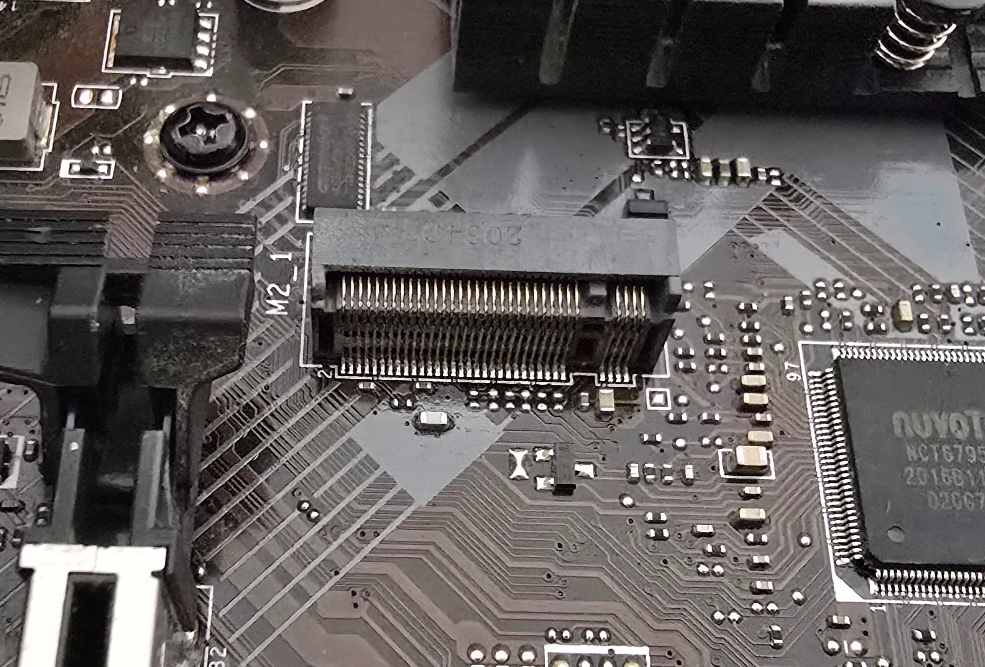

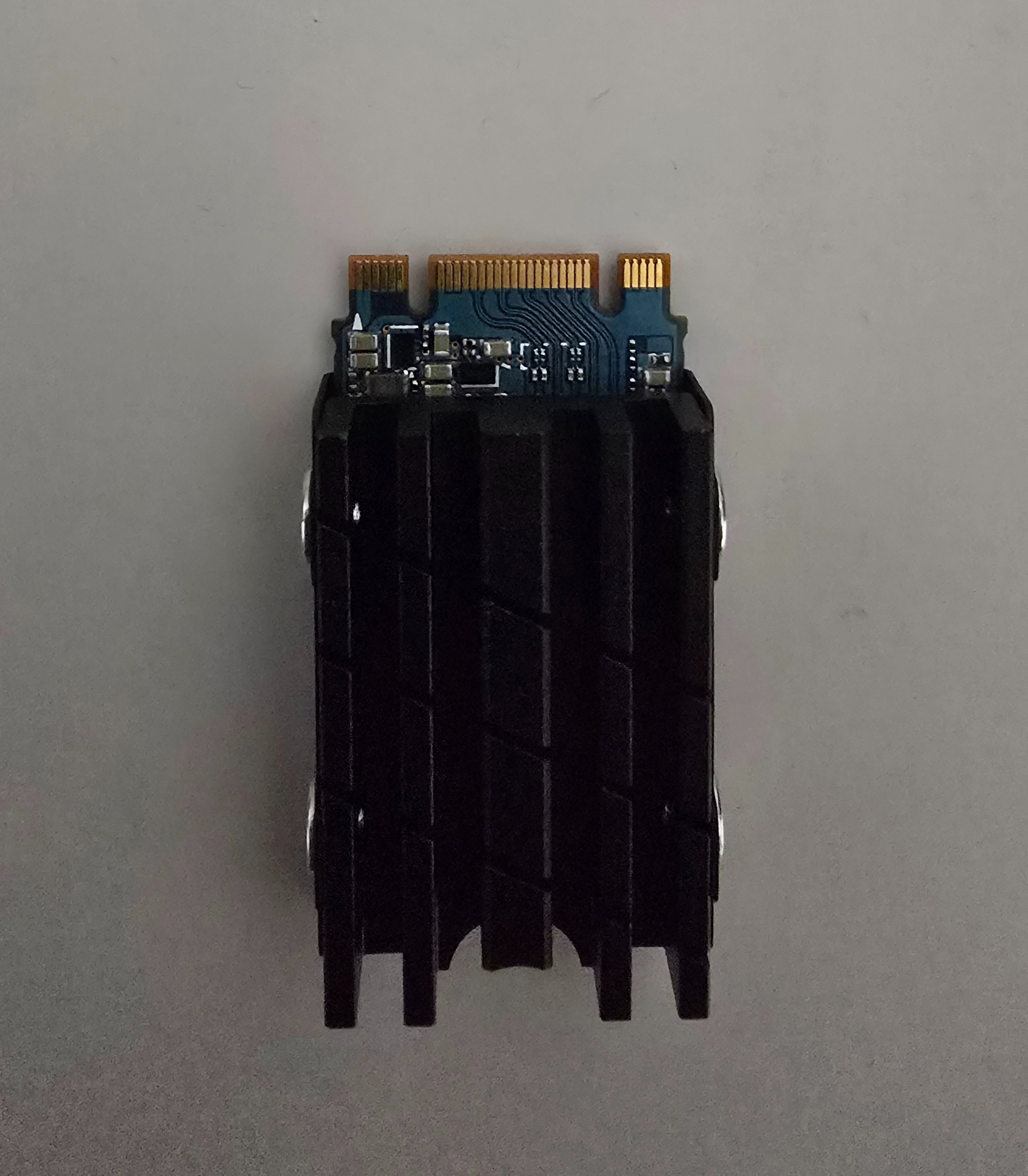

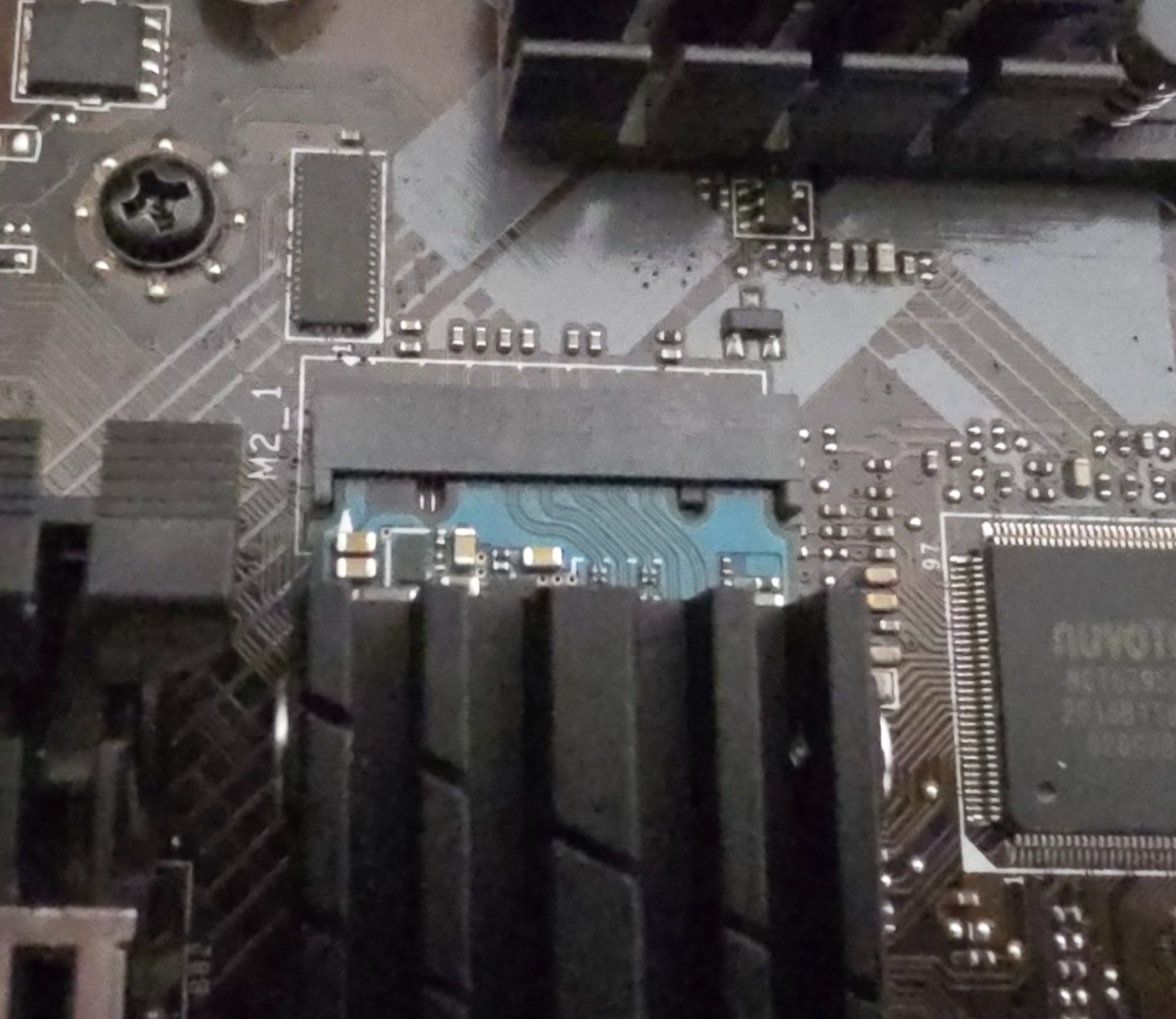

Bei mir sieht das z.B. So aus wie auf den 3 Bildern und das klappt ohne Probleme. Habe da auch schon Win 11 installiert.

Die Kodierung mit der/den Nase(n) im Sockel hat ja eben den Hintergrund, dass nur das, was auch mechanisch passt, dort funktioniert.
Man muss nur darauf achten, dass der M.2-Steckplatz PCIe unterstützt, was aber bei fast allen Boards der Fall sein dürfte.
Das hier: https://m.media-amazon.com/images/I/61yloWYS-zL._AC_SL1500_.jpg ist nahezu identisch - bis auf die Bezeichnung P-1633 - da steht bei mir P-1808 ... und ich hab m#nicht die leiseste Idee, was das bedeuten soll ... eine Chargennummer? Eine Seriennummer? Eine Hersteller-ID? In den Daten zur SSD konnte ich auch nichts dazu finden.

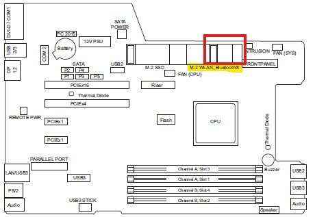

Also ich habe 15 Jahre bei Fujitsu in der PC-Entwicklung gearbeitet. Mir ist nicht bekannt, dass WLAN-Karten auf dem M2-Slot vorgesehen waren. Wir haben mit 54Gbit-Karten angefangen, die über USB-intern angeschlossen waren. Solche slots gibt es nur in Laptops.

Im Bild unten siehst Du den Screenshot aus dem Mainboard-Dokument mit der Position der M.2-Schnittstelle.
Auf meinem Board ist der Connektor zwar nicht vorhanden, aber die Lötpunkte sind da. Das liegt daran, dass mein Board das D3431 ist, welches diese Schnittstelle nicht aufweist, aber beispielsweise das D3423-A2 schon.
Ich kenne solche Steckplätze von mindestens 2 anderen normalen Boards, aber besonders nervig sind viele der früheren Mini-ITX Boards, weil die oftmals solche Schnittstellen hatten, aber KEINE M.2 für Massespeicher. (k.A. warum, aber ich halte das für eine total verfehlte management-politische Entscheidung, weil man wohl der Ansicht war, dass WLAN total hipp sei, aber dass die User keinen Wert darauf legen würden, auf Festplatten zu verzichten - oder einfach weil solkche Karten kürzer sind und das daher Platz spart ... was widersinnig ist angesichts solcher Boards, die dann stattdessen viel Platz für viele SATA-Anschlüsse verschwendet hatten ... so als würden sich die Leute reihenweise Server zusammenstellen, die dann alle mit WLAN angebunden sind ... offensichtlich "denken" Manager nicht so wie vernunftbegabte Menschen).
Grundsätzlich verstehe ich es schon, dass man schnelle Verbindungen wünscht, die an normierte Schnittstellen angeflanscht werden - nur weshalb man dazu eine solche Schnittstelle verwendet, wo doch PCIe recht gut und auch schnell arbeitet, ist mir ein Rätsel.
