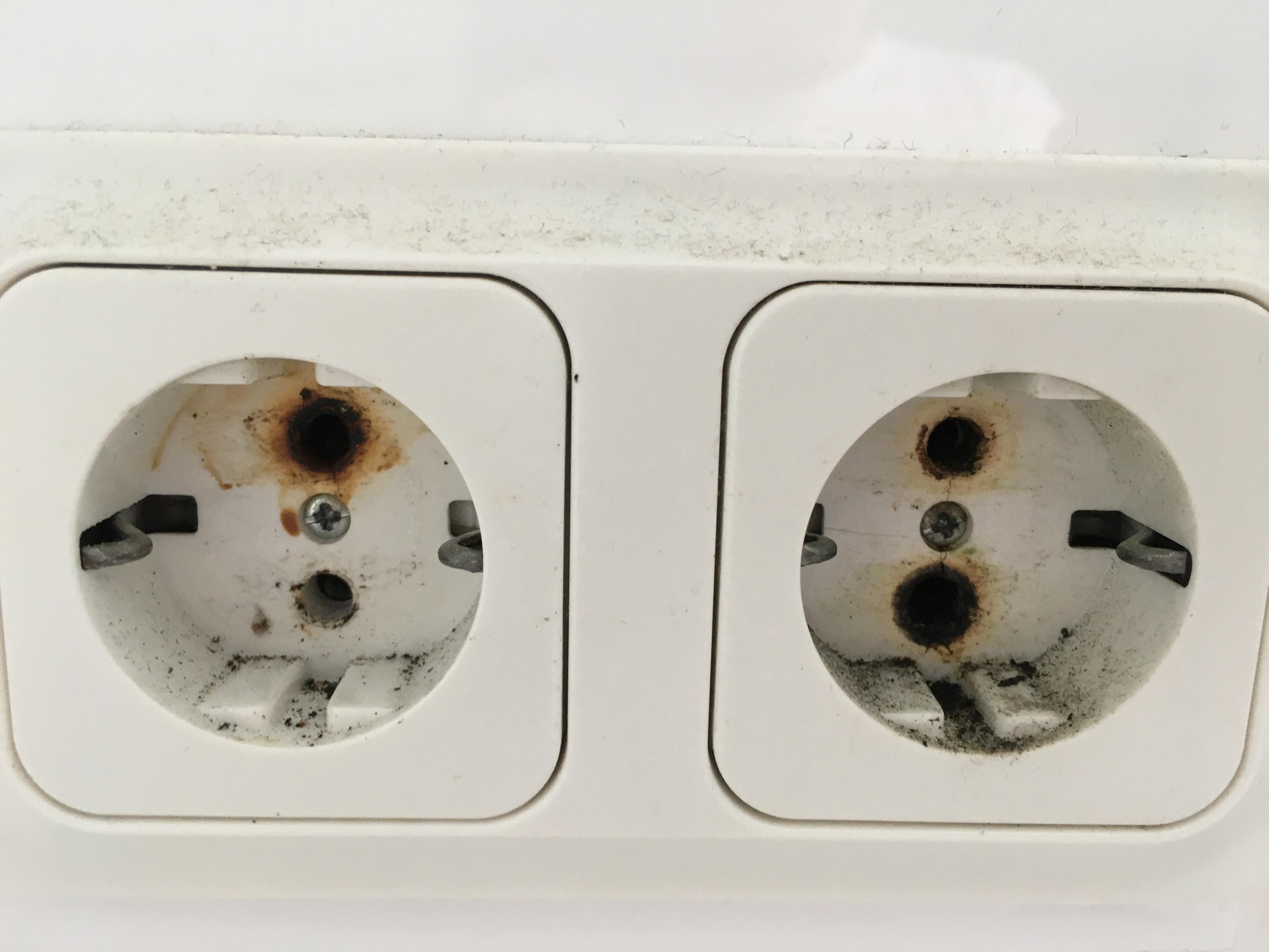

Moep89 schrieb:
Auch die 800 Watt sind längst überfällig und dabei immernoch viel zu gering. Spätestens mit einem eigenen Endstromkreis sind selbst normaler Steckdose 10A dauerhaft, also ca. 2200 Watt kein Problem.
Unfassbar, wie man selbst die einfachsten Kleinigkeiten einfach nicht geschissen kriegt.
Das ist eine typische Aussage von einem Laien, der keine Ahnung von Elektrotechnik hat.
Der meint, 10A bedeuten 2.200 Watt Belastbarkeit. Also sind 800 Watt kein Problem.
Ein fataler Irrtum. Aus einer vermeintlichen 35% Belastung des Stromkreises kann in der Praxis eine 135% Überbelastung werden.
Aber danke für den Beitrag. Daran sieht man, wie wichtig es ist, dass die Grenzen genau überdacht werden.
Denn die Leute haben keine Ahnung, was da wirklich passiert.
Ich bin selber gelernter Elektroinstallateur und habe den Beruf knapp 10 Jahre ausgeführt.
Da kriegt man so einiges mit, was in der Praxis gemacht wird.
Die Stromkreise werden ausgelastet bis die Sicherung fliegt. Fliegt die, wird die einfach wieder rein gemacht.
Verschmorte Steckdosen sind dann keine Seltenheit.
Allein daran sieht man ja auch schon, dass die Stromkreise oft am Limit sind und eigentlich der Automat hätte schon längst auslösen sollen.
Dass dann 3,5 nicht gemessene Ampere mehr auf der Leitung auch mal zu einem wirklichen Problem werden können, sollte bei solchen Bildern dann auch jedem klar werden.

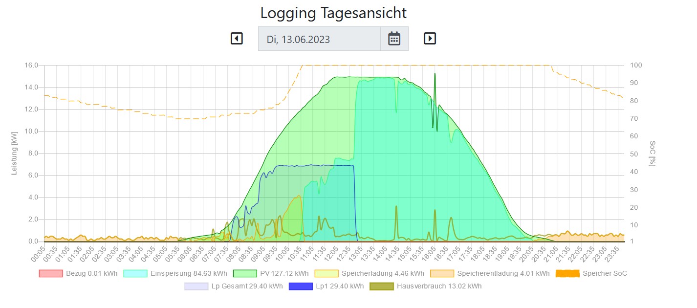

Hier einfach mal eine Kurve von unserer 18,8 KWp PV Anlage am 15 KW Wechselrichter.
wie man sieht, liegen an einem schönen Juni Tag über mehere Stunden die vollen 15 KW am Wechselrichter an.
Genau das gleiche passiert dann, wenn man 1080 Wp Platten an den 800 W Wechselrichter anschließt.
Was der Fachwerker da also sagt, ist inzwischen nicht mehr richtig.
