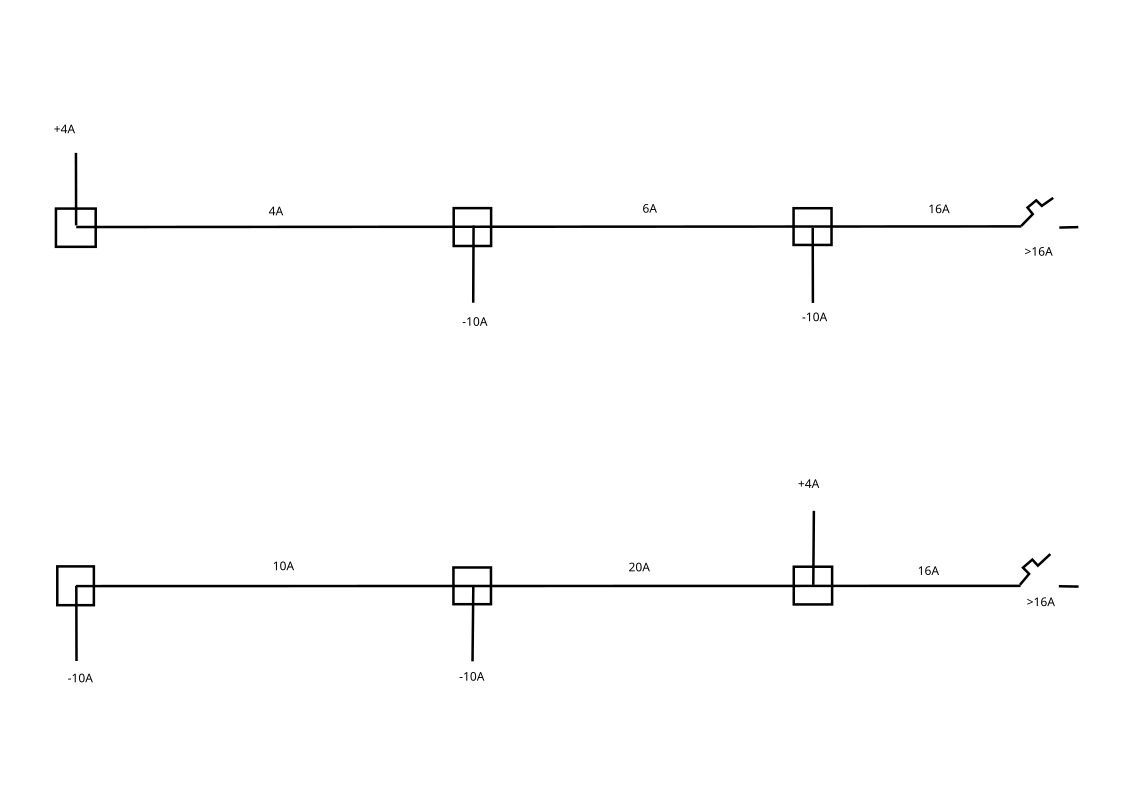

Dann erzähl mir mal bitte den Grund warum ich eine Steckdose mit 3600W belasten darf, aber für nur mickrige 800W bzw 600W Einspeisung eine Installation vom Elektriker brauche?
Deshalb:
Je nachdem wo das BKW einspeist, kann man die Leitung mit weiteren Verbrauchern überlasten. Ist ein nicht sehr übliches Szenario, aber auch kein unmögliches.
Wenn das BKW an der richtigen Stelle einspeist, wird diese Gefahr minimiert (Beispiel oben) und hat das BKW seine eigene Leitung und Automaten in den Verteiler im Haus, gibts gar keinen Grund mehr das BKW irgendeiner Limitierung abseits der Leitungskapazität zu unterwerfen.
Reaktionen: S.a.M., Fritzler, kullakehx und 4 andere
Ich verstehe was Du meinst, aber ich denke hier übersiehst Du ein paar Sachen.
Erstens ist die Steckdose nicht für eine Dauerbelastung mit 3,6KW ausgelegt. Zweitens vergisst Du die Leitung dahinter, welche auch diese Dauerbelastung verkraften muss und Leitungen altern nun mal und werden das dann eben nicht mehr packen. Drittens ist in den seltensten Fällen die Einzelsteckdose gesondert abgesichert sondern hängt mit anderen Steckdosen in einem Ring, wo auch wieder Verbraucher dran hängen können. Die Sicherung ist mit 16A aber für den ganzen Stromkreis da. Der Backofen hat mit 3,5kW zBsp. eine eigene Leitung und Sicherung.
Es ist einfach sicherer zu schauen, was die Leute da so treiben, bevor die Bude abfackelt und dann keine Versicherung zahlt. Meine Aussensteckdose hängt am Stromkreis vom Wohnzimmer und wenn ich da drin genügend andere Verbraucher dran hänge, könnte die 800W PV Anlage auf Dauer eben doch zu viel sein.

Danke für das Schaubild und die Erläuterung. Du hast schon recht, das ist nicht extrem wahrscheinlich, aber eben auch nicht vollkommen unmöglich.
aber eigentlich könnte das zweite Szenario doch nur auftreten, wenn ohne Solarpanel die Sicherung geflogen wäre, oder? Ich mein, du hast in dem Szenario zwei Abnehmer mit 10A, also 2x 2300W angeklemmt, bei dem die 16A Sicherung doch nach sehr kurzer Zeit "klick" gesagt hätte? Wie gesagt nur in dem Fall, wenn keine Solaranlage angeschlossen ist! Bitte korrigiere mich, wenn ich mich täusche!
Das zweite Szenario ist stabil. Das BKW speist hier mit 4A ein und der 16A-Automat ist nicht überlastet. Und durch die Einspeisung direkt hinter dem LSS addiert sich die Leistung des BKW zu der LSS-Kapazität hinzu -> Leitung bis zum Verbraucher 1 ist überlastet, ohne das eine Schutzschaltung eingreift.
Das kann man an sich nur verhindern, indem man die Leitung für höhere Strombelastbarkeit auslegt oder die Auslegung des LSS um die Leistung des BKW reduziert. Dann ist das Szenario wieder sicher.
Oder eben das BKW am Ende des Stranges einspeisen lassen (erstes Szenario). Hierbei verteilt sich die Leistung besser in der Leitung, eine Überlastung bis zu einer Steckdose ist unwahrscheinlich. Aber das Gerät, welches an die Steckdose angeschlossen wird, kann im Fehlerfall eine höhere Leistung aufnehmen, bis der Automat dem ganzen ein Ende setzt.
Sicherste Methode:
LSS austauschen gegen kleineres Modell und BKW am Ende des Stranges einspeisen lassen. So verhindert man beide Szenarien. Ist aber ein Eingriff in die Hausverteilung, dazu braucht es wieder einen Elektriker.
