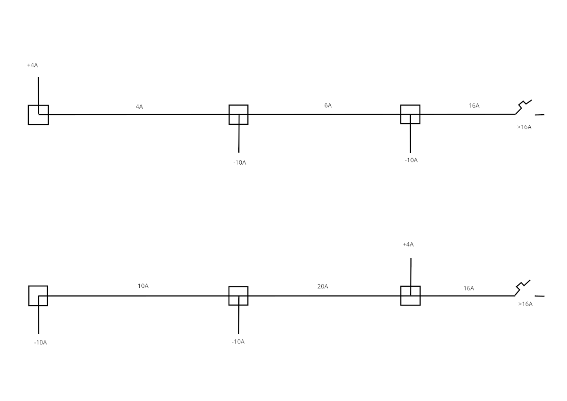

An einer Herdleitung/Sicherung hängen idR aber keine weiteren Steckdosen. Und an Steckdosen hängen auch kaum Geräte mit 3kW. Wenn man vor einer schlechten Elektro Installation Angst hat, dann wäre die Angst immer begründet und nicht erst durch das BKW.
Anderes Beispiel. Zwei Verbraucher je 9A, die über einen 16A Automaten bei 230V angeschlossen sind. Ein Grenzwert bei der die Sicherung noch nicht auslöst. Schaltest du jetzt eine PV Anlage dazu, die fiktiv 5A liefert im selben Stromkreis an, kannst du die Leitung entlasten wenn du die Anlage am Ende des Stromkreises anschließt. Über die Sicherung und die komplette Leitung laufen also nicht mehr als 13A. Alles unproblematisch.
Kritisches Beispiel: Du hast vier Steckdosen. Steckdose #4 ist der Endpunkt der Leitung. Die PV Anlage mit 5A wird an Steckdose #1 und somit an die erste Steckdose im Stromkreis angeschlossen. An Steckdose #4 und Steckdose #3 werden die Verbraucher je 9A angeschlossen. Über die Sicherung fließen wieder 13A. Ab Steckdose #2 allerdings die 18A. Alles gut soweit. Schließt du aber jetzt an Steckdose #2 einen weiteren Verbraucher mit 5A an fließen über die Sicherung wieder die 18A und die Sicherung löst nicht aus. Über die Verbindung zwischen Steckdose #2 und Steckdose #3 fließt aber nun ein Strom von 23A. Auf Dauer kann das zur thermischen Überlastung, kurz Kabelbrand, führen.
Das kann, muss aber nicht passieren.

@henseo: weiter oben schreibst du, daß du empfiehlst das BKA an die letzte Dose im Kreis anzuschließen. Nur warum genau sollte die Reihenfolge der Steckdosen eine Bedeutung haben?
Weil es für die Strangbelastung relevant ist, wo in einem Verteilungspfad Energie zugeführt und Abgenommen wird.
Reaktionen: Rockstar85, Tepesch und henso
Weil du so die Leitung entlastest ohne das du die Funktion der Sicherung aushebelst
Wo genau entlaste ich die Leitung? Wenn ich an einem Punkt zuviel einspeise, tritt von dort zum nächsten Abnehmer immer ein höherer Strom auf. Egal ob nun der Einspeisepunkt davor oder danach liegt. Die Sicherung "sieht" ja nur die Summe.
Vielleicht ist es mit bewegten Bildern einfacher.
Besser kann man es nicht erklären.

WinnieW2 schrieb:
Nun ja, die Limitierung besteht aufgrund der Belastbarkeit der Stromleitungen.
Die Absicherung soll die Leitungen vor zu starken Strömen und Überhitzung schützen. Der Punkt ist dass der Strom von der Balkonsolaranlage nicht über den Sicherungsautomaten fließt,
und deshalb die Stromleitungen überlastet werden können an der die Balkonsolaranlage angeschlossen ist.
Bei 800 Watt sind das immerhin fast 3,5 Ampere welche nicht über die Sicherung fließen. Aber es müssen dann auch zeitgleich el. Verbraucher an dem Stromkreis betrieben werden... und es sind dann 4,5 kW möglich, zuviel wenn das für längere Zeit geschieht.
Weswegen der VDE einen e-Check haben möchte für den Betrieb einer Balkonsolaranlage.
Oben: So sollte ein Balkonkraftwerk am besten in einen bestehenden Steckdosenkreis einspeisen. Dabei wird die Energie am besten verteilt und die Leitung bis zur belasteten Steckdose nicht überlastet.
Unten: Das ist der suboptimale Fall, Balkonsolaranlage speist nahe des Automaten ein, alle nachfolgenden Steckdosen sind in der Lage, die Leitung zwischen dem einspeisenden Balkonkraftwerk und sich selbst zu überlasten.
Am aller besten: Ein separater Automat allein für das Balkonkraftwerk, der direkt in die Hausverteilung einspeist, ohne Steckdosen dazwischen.
Jap. Das meinte ich auch mit "der Automat / Sicherung sieht nur die Summe". Die Reihenfolge ist aber dann doch sehr hypothetisch. Aber ja.

SweetOhm schrieb:
Es gibt keine Probleme, nur Lösungen ...
Genau wegen sowas warte ich noch auf ein passendes Gesetz. Würde von dem Bild her dann Variante 2 bevorzugen. Aber mein Balkon ist auch eher 15 oder 20cm anstatt der genannten 30cm.
