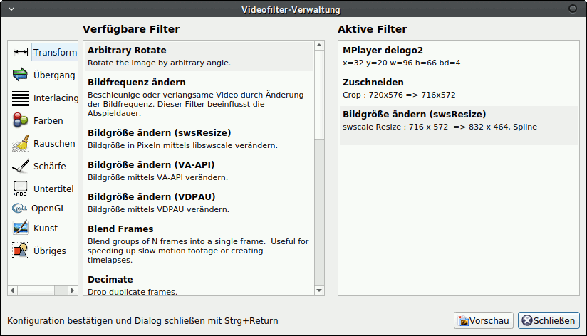

- in AVIdemux nutze ich meine entsprechende Voreinstellung (zuschneiden, skalieren, deLogo und Encodereinstellungen) und encode beide Folgen parallel, da AVIdemux kein praktikables Batch-Encoding bietet.
Anbei ein Shot der Filter-Einstellungen und meine grundlegenden Encodereinstellungen (für x264-vorbis-mkv), inkl. kurzer Anleitung: Die funktionieren auch mit der Windows-Version von AVIdemux.

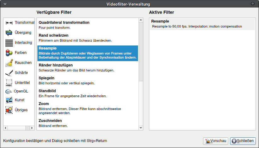

Da AVIdemux seit einiger Zeit Bewegungen interpolieren kann, habe ich das damit getestet (s. Anhang) und wurde sehr positiv überrascht:
25 Hz Ortiginal: Die RAS TSCHUBAI - Animationsvideo von Raimund Peter.mkv:
https://drive.google.com/file/d/1e8M57kPwarxLwb4VcktPUWBiSdqwvefd/view?usp=drivesdk
50 Hz Interpoliert: Die RAS TSCHUBAI - Animationsvideo von Raimund Peter.mkv:
https://drive.google.com/file/d/1qkprzdbW-fs7DpLqAvIQGwVTp8xvWkXR/view?usp=drivesdk
Selbst wenn man einzelbildweise durchschaltet, fällt es kam auf, dass
jedes zweite Bild "dazugedichtet" wurde.
Btw: Da die Bildqualität dafür nicht so relevant ist, habe ich es stärker komprimieren lassen (q30).

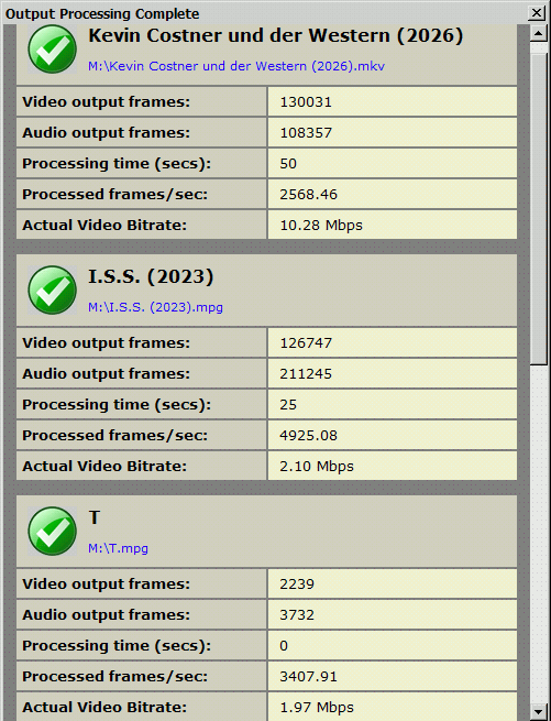

DVB-Schnitt + neue DeLogo-Voreinstellung

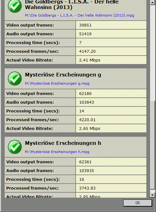

Ich habe sie zuerst mit meinem VM-WinXP (= 2 Kerne und 1 GiB RAM) und VideoReDo geschnitten (beachtet die Dauer - das erste war HD, der Rest SD):
Hier die jeweilige Spieldauer ("MOTZmobil" war oben "T" - Ich hatte es nur versehentlich aufgenommen, da es direkt vor eine Aufnahme kam, und da kann man sich die 1,5 Min. ja mal ansehen):
Insgesamt hat das encoden 37 Min. gedauert (mit einem AMD FX-8350 mit 32 GiB RAM).

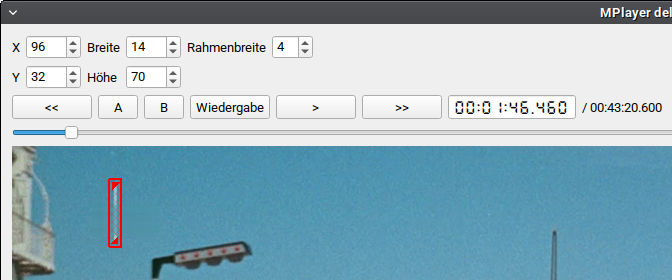

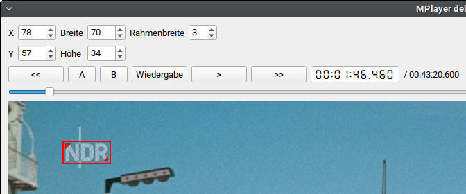

Da ich für ndr-HD noch keine DeLogo-Voreinstellung hatte, musste ich mir eine basteln und weil mir ein einziges Rechteck zu groß gewesen wäre, habe ich zwei kombiniert:
Das habe ich mir natürlich gespeichert:
Python:
     │ File: ndr-HD.py
   1 │ #PY  <- Needed to identify #
   2 │ adm = Avidemux()
   3 │ adm.addVideoFilter("resampleFps", "mode=1", "newFpsDen=1000", "newFpsNum=25000", "interpolation=0")
   4 │ adm.addVideoFilter("mpdelogo2", "xoff=78", "yoff=57", "lw=70", "lh=34", "band=3", "show=False")
   5 │ adm.addVideoFilter("mpdelogo2", "xoff=96", "yoff=32", "lw=14", "lh=70", "band=3", "show=False")

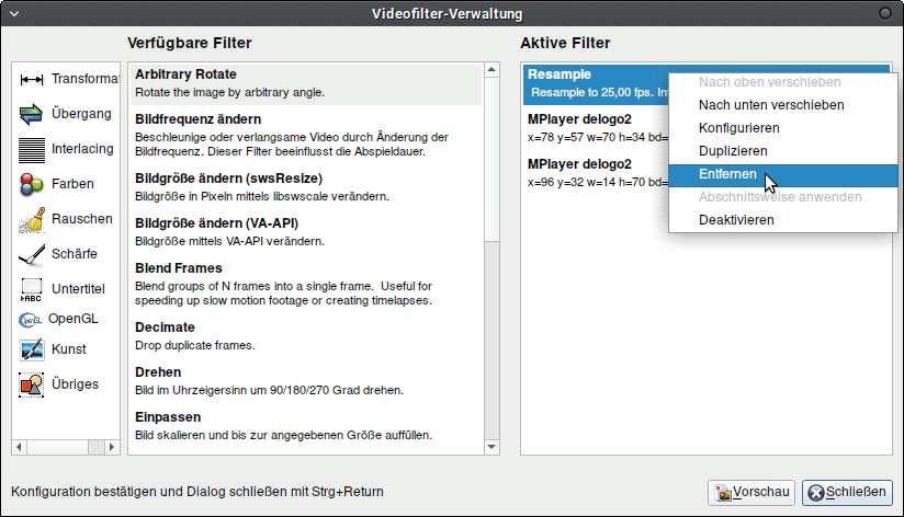

Da die ÖR-HDs in 720p50 senden, die Sendung selbst meistens aber nur 25 fps hat, also jeder Frame doppelt gezeigt wird, passe ich als erstes die Framerate an, um nicht unnötig doppelt so viele Frames bearbeiten und encoden lassen zu müssen.
Falls es doch mal "echte" 50 fps hat (und es mir die höhere Framerate wert ist), entferne ich Resample einfach in AVIdemux:

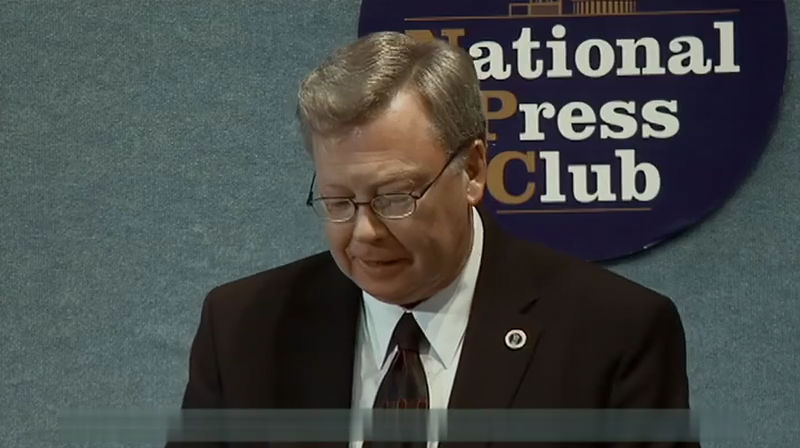

Auch den dicken, grellrote News-Balken unten bei ntv entferne ich per DeLogo, da mich der sehr stört:

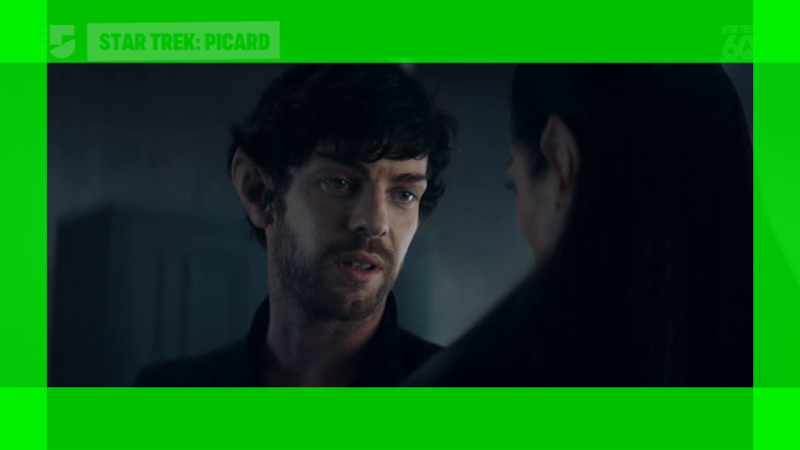

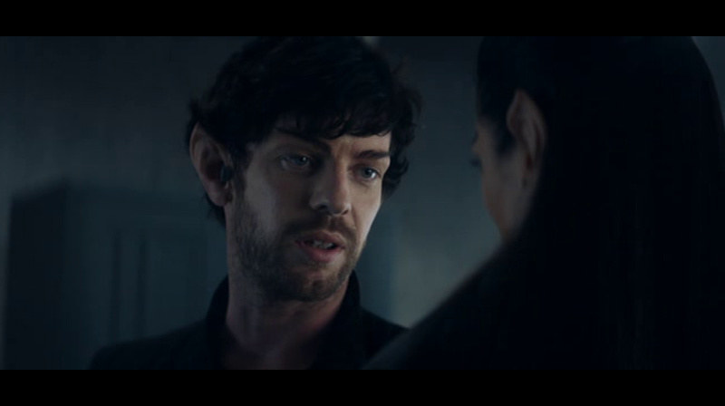

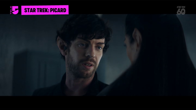

Bei Tele 5 kommt nach jeder Werbepause für ein paar Sek. eine richtig fette Einblendung:
Das Senderlogo ist auch nur dann rosa (sonst grau) und in diesem Fall wurde rechts oben dauerhaft das 60 Jahre Star Trek eingeblendet.
Glücklicherweise passen die die Einblendungen nicht an die schwarzen Balken an, so dass ich kein DeLogo brauche, sondern die einfach abschneide:

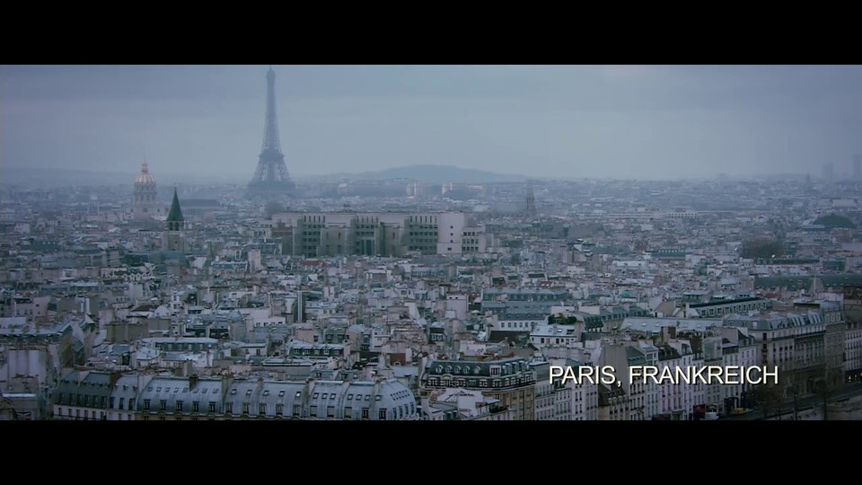

Da mich zu breite schwarze Balken stören, entferne ich auch seitlich etwas, damit die Balken schmaler sind und das Bild auf dem TV etwa größer wird:
Wenn ich es so weit vergrößern würde, dass es keine Balken mehr gäbe, würde seitlich zu oft auch relevantes entfernt. Mit der Zeit hat sich obiges als bestmöglich herausgestellt.
Details:
Das war SD (720*576), ich habe oben und unten jeweils 80 Pixel entfernt und an den Seiten jeweils 42, was ich dann per Spline-Filter auf 800*368 skaliert habe. - Größer würde unschärfer.
Bei ÖR-HD (1280*720p50) entferne ich beim gleichen Bildformat oben und unten jeweils 96 Pixel und seitlich jeweils 112. - Da das Seitenverhältnis bei HD nicht angepasst werden muss, skaliere ich es nicht. - Die Bildrate passe ich ggfs. an, wie in #6 beschrieben.

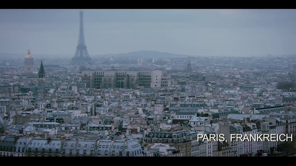

Hätte ich die Balken weg-vergrößert, wäre der Text abgeschnitten worden.
Das kann auch bei der Nennung der Schauspieler am Anfang des Films und andere Einblendungen passieren, wenn ich auf mehr als 800x368 (SD) und 1056x528 (ÖR-HD) zuschneide/skaliere.
