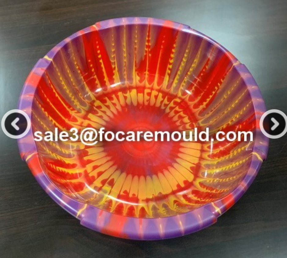

Du siehst nichts? Man sieht dort deutlich diese "Spuren" von rechts oben des Logos nach links unten vom Logo. Da wurde einfach nicht richtig vermischt und so etwas soll dann Noctua verkaufen, wo es dann nicht nur um Optik, sondern Funktion geht im nm Bereich?

Das ist ein Staubsauger oder was auch immer von Dyson. Was sagt mir das jetzt über Lüfter? Nichts.
Ich weiß bei CB ist Noctua die heilige Kuh. Aber ernsthaft, es geht um die Farbe bei Kunststoff. Da verändert sich am Lüfter gar nichts von seinen Eigenschaften.

Kann auch eine Lichtreflexion sein.
Ist es nicht, sehr viel von diesem Hersteller sah so aus bzw. sieht es vielleicht noch immer.
Und inhomogene Spiegelung dieser Form wäre ein Fall extremer, undefinierter Schrumpfung. Das bekommt kein Markting mehr schön geredet, weil es beim Zusammenbau extreme Probleme machen und damit extrem viel Geld kosten würde :)
Dieses Kunststoffzeug ist so ein, zwei, .., zehn Größenordnungen komplexer als du es dir vorstellen magst. Für gescheites Weiß braucht es Partikel und die Beimischung von <1% Partikeln kann Materialeigenschaften und Verhalten beim Guss extrem beeinflussen.

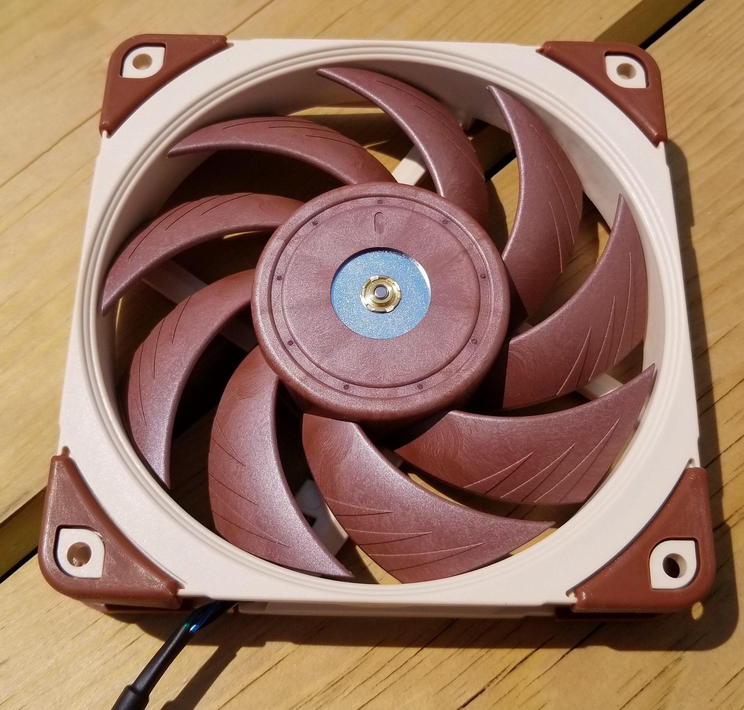

Bei ihren Brauen Lüftern bekommt Noctua es mitunter auch nicht hin[1], dass ganze komplett homogen wird. Im Zweifelsfall schaut das in Weiß einfach komplett beschissen aus und ist wirtschaftlich nicht abzubilden. Es ist halt nicht trivial.
[1]Hier vor allem die Segmentierung der Nabe zwischen den neun Punkten der Materialeinleitung.
Es sagt dir, dass dieser halbtransparente Kunststoff nicht so gut produziert ist, dass dessen Farbpartikel an allen Stellen den gleichen Anteil haben. Daher siehst du diese Streifen. Jetzt verwendet Noctua aber ja nochmal einen ganz anderen Kunststoff, was bedeuten kann - und vermutlich auch wird, dass man da nicht jeden x-beliebigen Farbpartikel dazu geben kann, ohne dass die grundsätzlichen Eigenschaften sich verändern, und dann kommt noch die Farbechtheit dazu. Was bringt dir es, wenn die 0,5 mm Abstand zum Rahmen eingehalten werden, aber sich das Weis mit der Zeit verändert/vergilbt/sonst ein Makel. Oder du hast ein perfektes Weis geschaffen, aber diese Rezeptur führt mit dem Sterox dazu, dass in x Chargen die Homogenität der Farbpartikel abweicht und der geringe Abstand von 0,5 mm auf Zeit zum Problem wird durch Unwuchten/Verzerrungen etc. In beiden Fällen würden die gleichen Kommentare der Unfähigkeit von Noctua kommen - wie bei diesem Artikel jetzt. Nur entstehen in dem aktuellen Fall keine Schäden bei Kunden, sondern maximal nur bei Noctuas Reputation, was im vgl zu den anderen Punkten ja noch on top käme.
