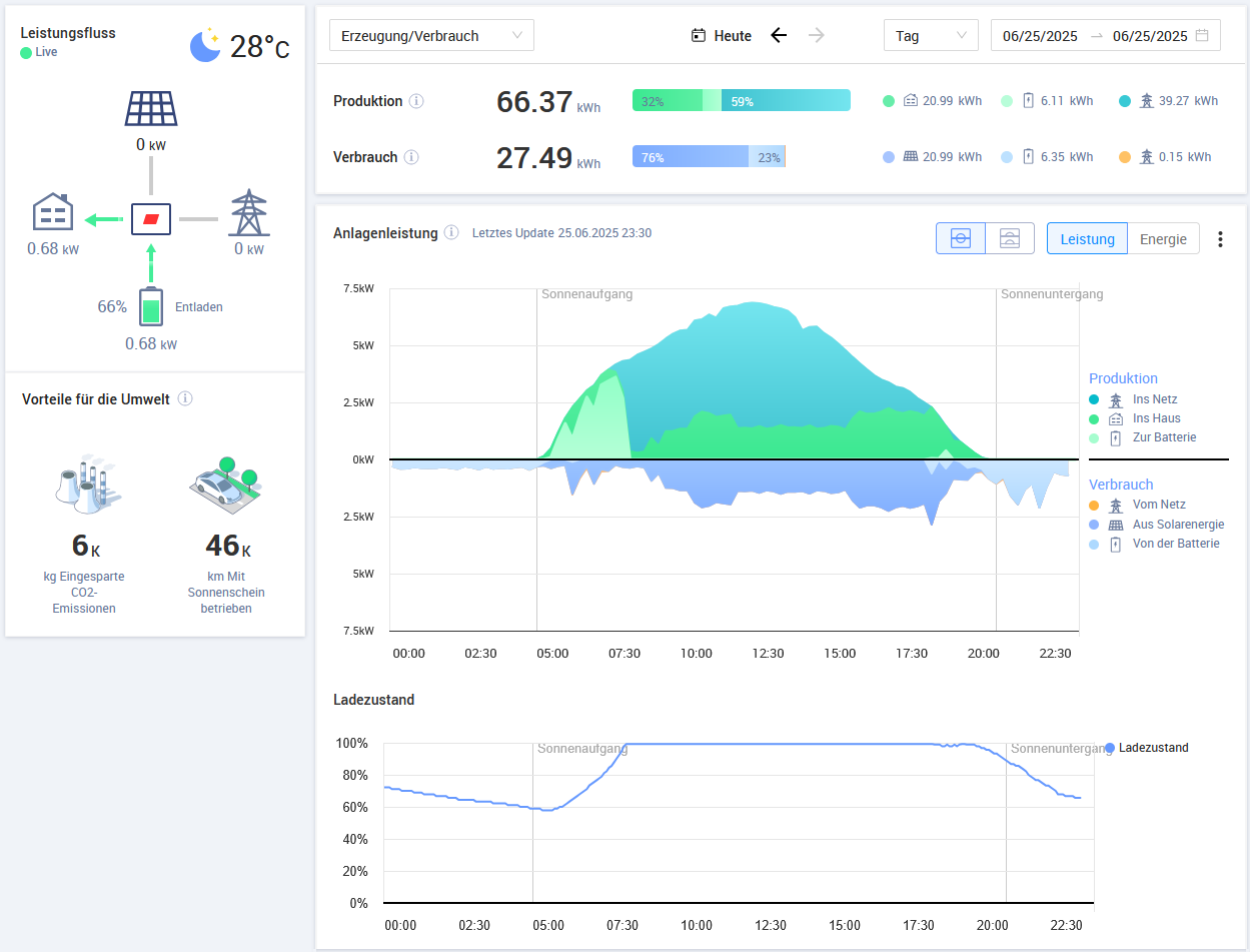

Wir haben schon paar Jahre eine und werden jetzt endlich mal ein Balkonkraftwerk dran hängen.
Das sollte für den Ausgleich sorgen :)
