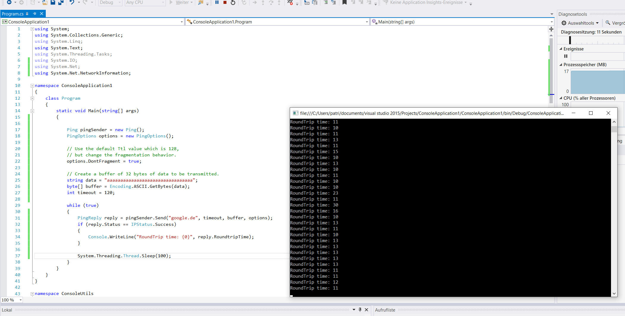

Ähhm bevor ihr hier noch länger sucht: RTFM^^, RoundtripTime ist in ms. https://msdn.microsoft.com/de-de/library/system.net.networkinformation.pingreply(v=vs.110).aspx

Du hast bei den Pingzeiten wohl einfach die stopwatch falsch genutzt oder irgendwo vergessen was zu teilen, wenn du zb. Mehrere pings zusammen nimmst um die Genauigkeit zu erhöhen.
ich habe dir mal aus Langeweile ein kleines Projekt angehängt. Da du ja geschrieben hast, dass du weitere Klassen kennen lernen möchtest, habe ich mal den Kern asynchron programmiert. Das heißt, ich habe Tasks statt Threads benutzt. Dies hat den Vorteil, dass du keine Threads (Ressourcen) blockierst und das Framework sich um die Threadsache kümmert. Bei Interesse / Bedarf kannst du es dir ja anschauen.
