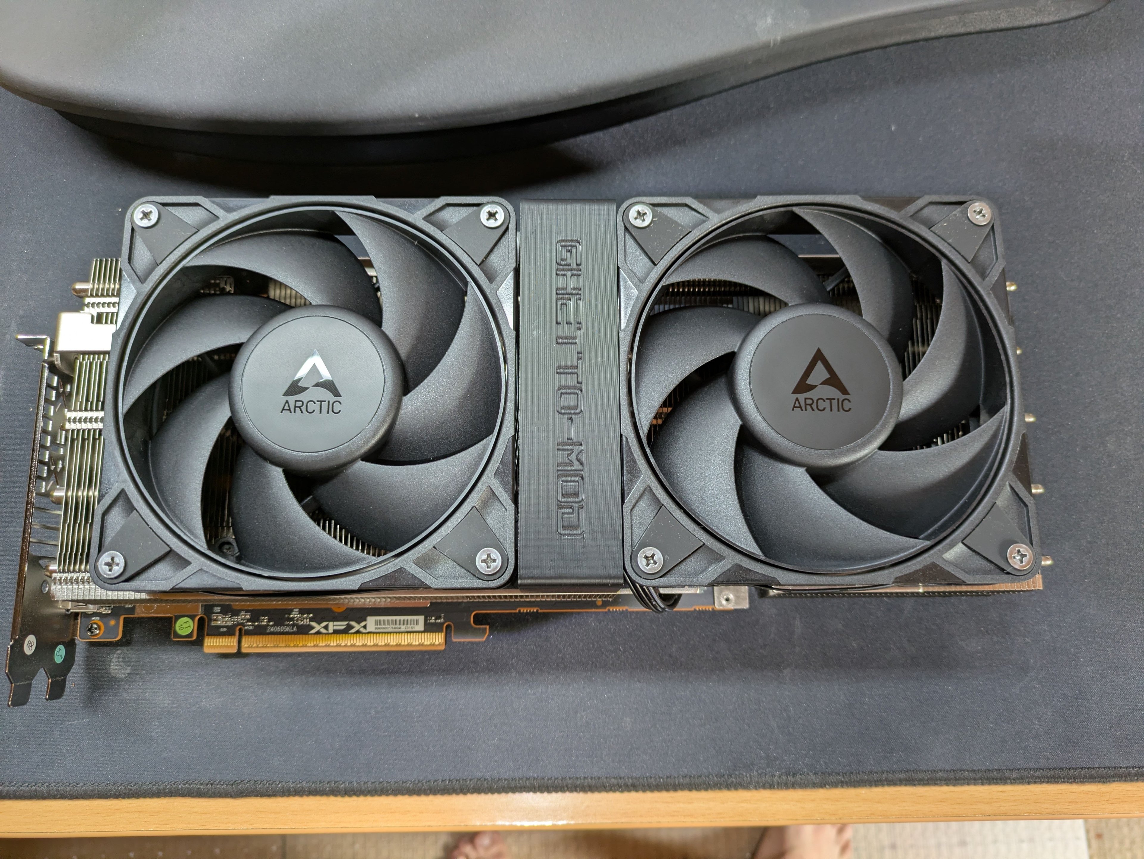

Habe gerade auf mein Ghetto Mod umgebaut. Grundlage waren neben dem Ghetto Mod eine XFX Mercury 9070XT OC und zwei Arctic P12 Pro LN. Die Drehzahlen werden einwandfrei - wie vorher auch - angezeigt. Verwendet wurde das mitgelieferte Kabel.
Nur ist die Karte wie zu erwarten war jetzt um einiges leiser.

Moin, ich habe das auch nie auf das Kabel geschoben, da es mit einem anderen Lüfterkabeladapter auch nicht funktioniert hat. Mit den SilentWings wurden die Drehzahlen auf Anhieb angezeigt, es muss also an den verwendeten Arctic Lüftern gelegen haben. Die Steuerung hat bei beiden verwendeten Lüftern und Adapterkabeln immer funktioniert.
