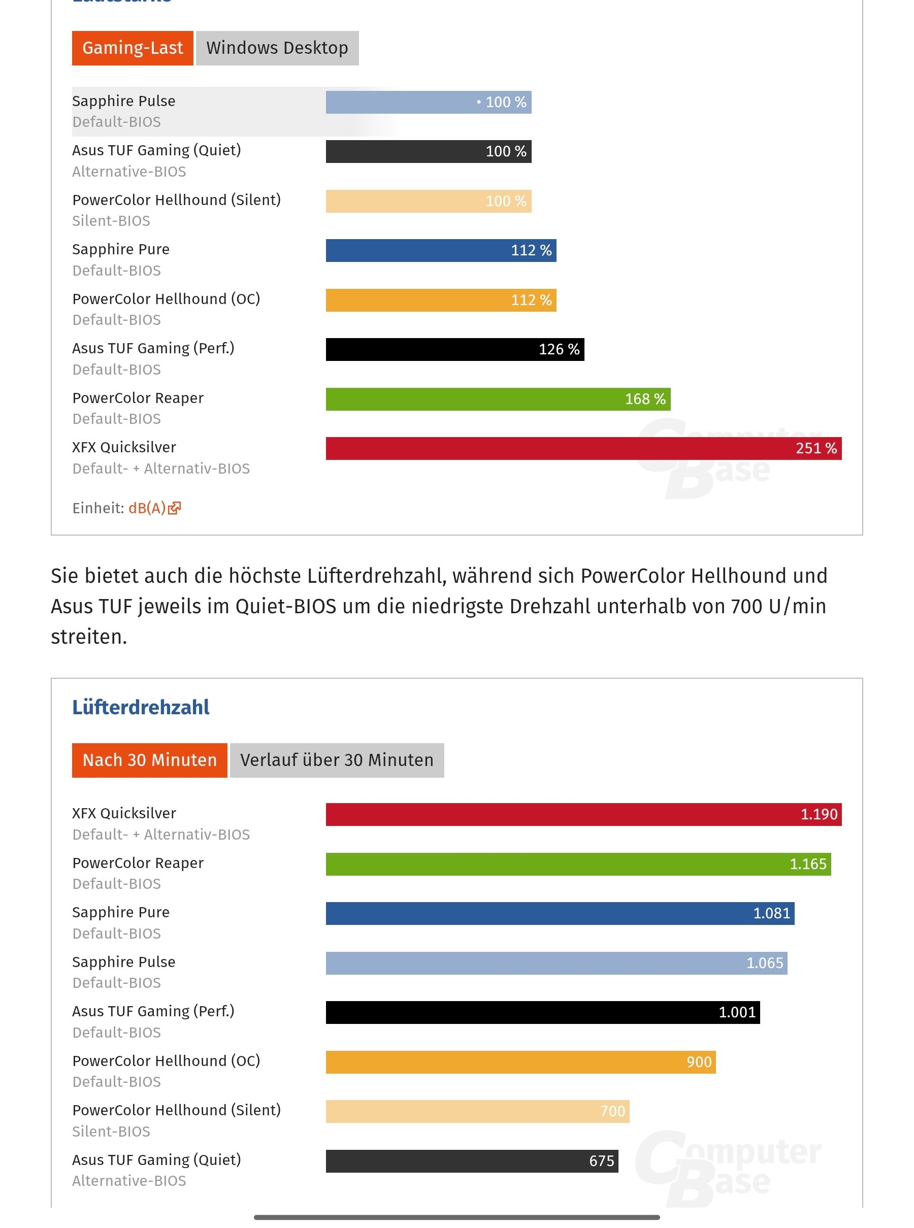

Hallo habe hier eine unverpackte xfx quicksilver 9070 oc liegen sie in eine leisen pc verbaut werden soll..
Den test kennt ihr. Sie ist deutlich lauter mit 36 DB als die anderen und dabei bis auf die RAM Temperatur noch nicht Mal wesentlich kühler.

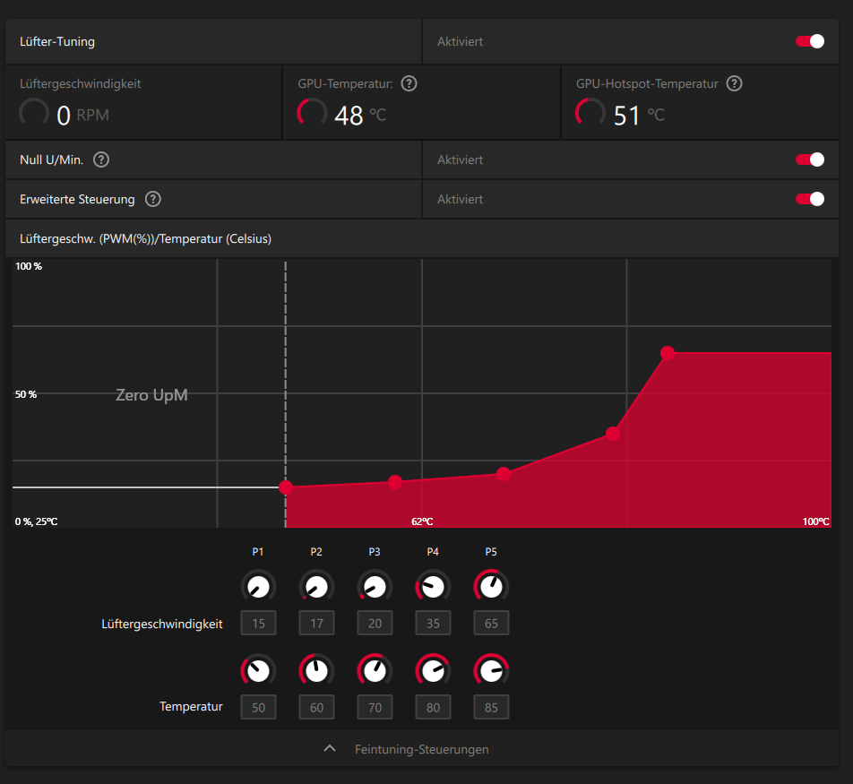

Liegt an der Lüfter Drehzahl, die kann man geringer stellen in der Lüfter kurve.
Hat das jemand gemacht?
Was bringt das?

Bau die 9070 ein und optimiere sie nach deinen Vorstellungen.. was man da so machen kann hast du selbst schon benannt.. oder lass es..

Lüfterkurve anpassen und sich an der Karte erfreuen.
Schau mal die sollte nen BIOS switch haben das wird die eventuell schon leise machen.
Ansonsten Lüfterkurve anpassen. Mein XFX 9070XT Swift (sollten die gleichen Kühler an sich sein) läuft so schön leise.
Dann noch ~100mV UV auf die Karte packen.

XFX 9070XT Mercury hier... mit angepasster Lüfterkurve braucht man nicht mal das Quiet-BIOS (außer die Kiste soll vielleicht im Wohnzimmer stehen oder so).

Es ist genau die hier getestet wurde, s. U.
Ich habe sie geschenkt bekommen. War beim Release, liegt also schon länger herum. habe den test hier gelesen:
https://www.computerbase.de/artikel...1526/seite-2#abschnitt_lautstaerke_unter_last
Bevor ich die auspacke wollte ich sichergehen dass sie leise sein wird.
Bekommt man sie euer Meinung ähnlich leise mit reduzierter Drehzahl oder eher nicht,.
