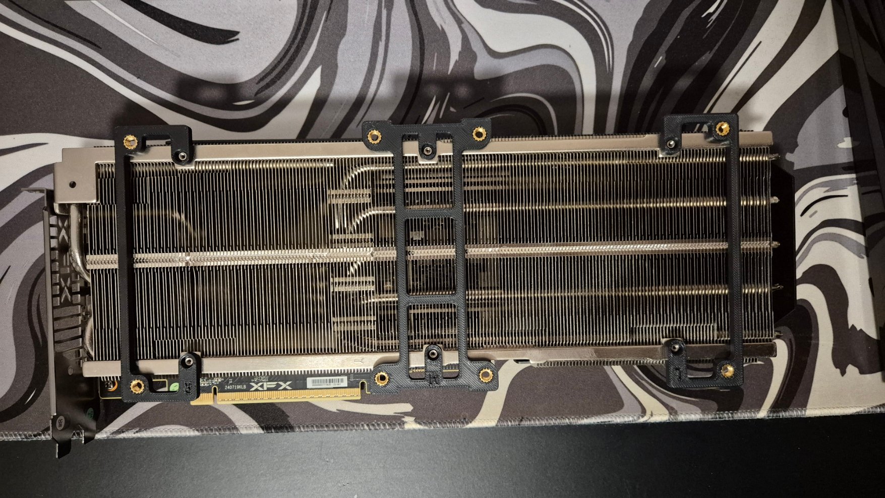

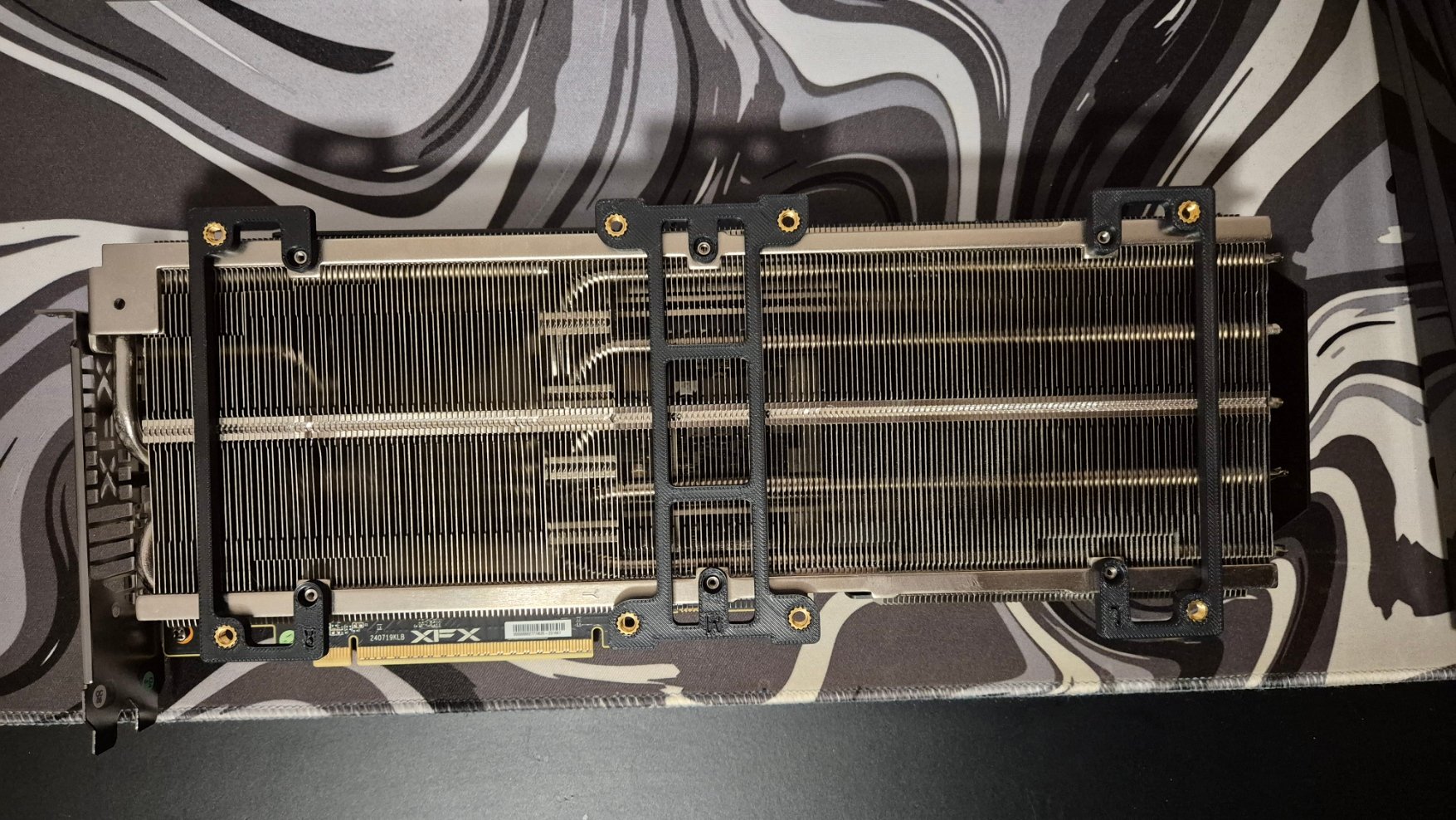

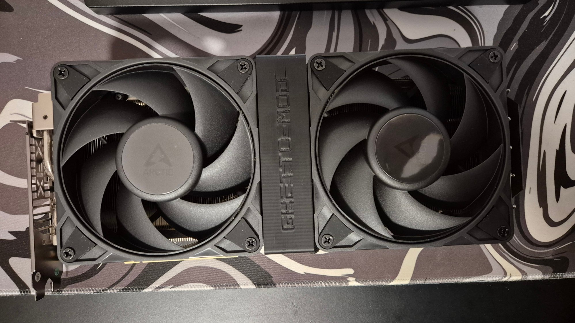

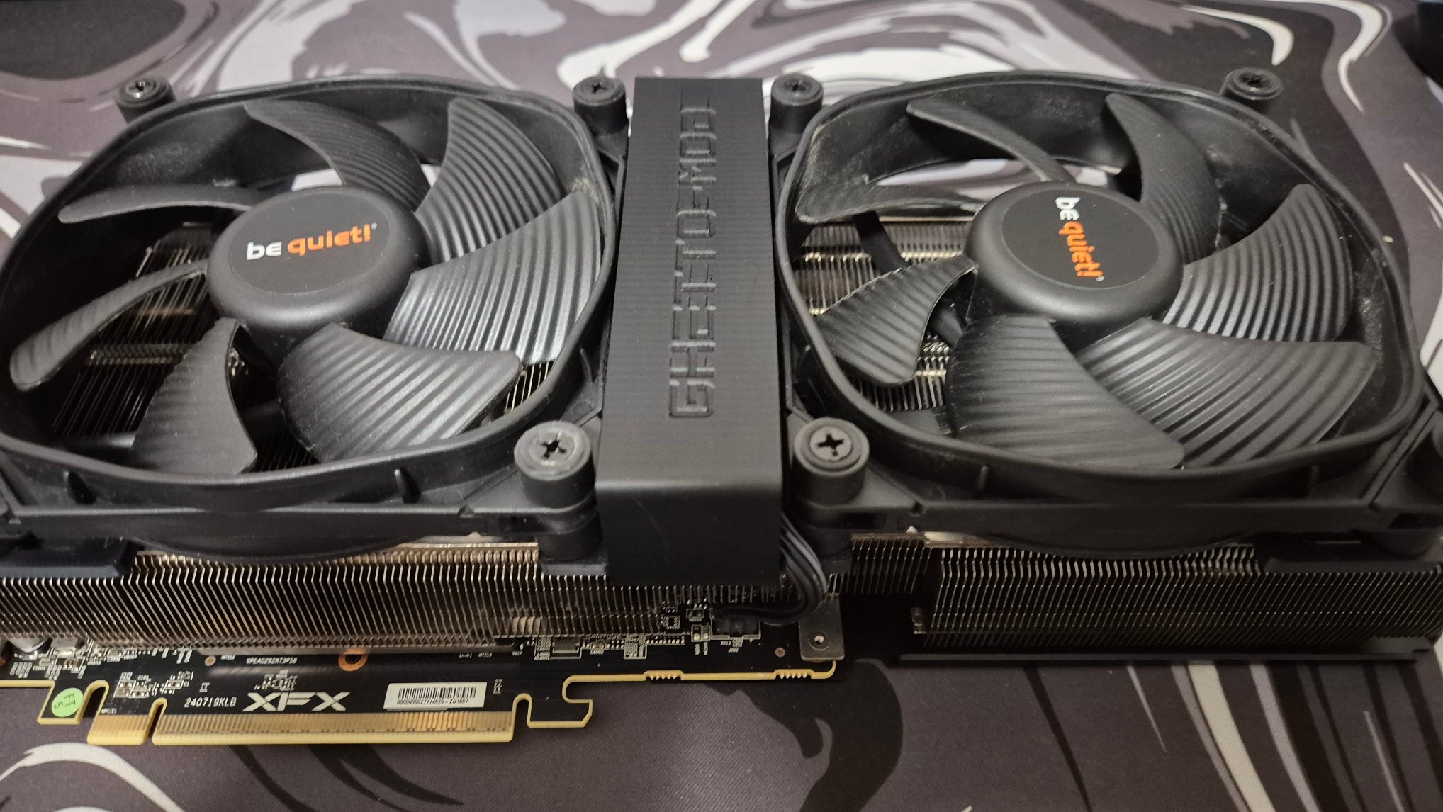

Guten Abend,
ich habe mit einem Umrüstsatz von Ebay meine XFX RX 9070 Quicksilver von den Standardlüftern auf 2 Arctic P12 Pro PST umgebaut. Soweit läuft auch alles wunderbar, leider wird mir seit dem Umbau weder im Adrenalin Controlcenter noch in HWinfo die Lüfterdrehzahl angezeigt.
Die Lüfter reagieren auf Temperaturänderungen, ich kann die Drehzahl per Prozentangabe in Adrenalin ändern, nur leider ohne visuelle Anzeige der aktuellen Drehzahl. Die Lüfter sind natürlich auf dem Lüfteranschluss der Grafikkarte angeschlossen.
Ich habe zuerst das, im Umrüstsatz beiliegende, Y-Kabel genutzt (eine Buchse davon hat kein Tachosignal "Beinchen") und danach ein Mini 4-Pin PWM VGA auf 4-Pin PWM Kabel und die Lüfter per DaisyChain angeschlossen. Bei beiden Versuchen erfolgte keine Ausgabe der RPM der Grafikkartenlüfter.
Ich führe das Problem jetzt erstmal auf die verwendeten Lüfter zurück. Kann das irgendwer bestätigen oder mir einen anderen Ansatz zur Lösung bieten?
Ich würde, des Bastelwillens wegen, auch auf "Noctua NF-A12x25 PWM chromax black" gehen, aber wenn dort auch wieder keine Drehzahlen angezeigt werden, kann ich es auch lassen.
Mit der jetzigen Performance bin ich sehr zufrieden. Die Karte ist unter Volllast und der alten Lüfterkurve deutlich leiser (max. 40% Drehzahl, max. 69°C Hotspot). Bei max. 50% Drehzahl ist sie gefühlt immer noch leiser als mit den Standardlüftern, allerdings liegt der Hotspot bei nur noch ca. 61°C. Betrieben wurde die Karte dabei mit einem Spannungsoffset von -50mV und einer Leistungsgrenze von -10% (ca. 200 Watt Leistungsaufnahme).

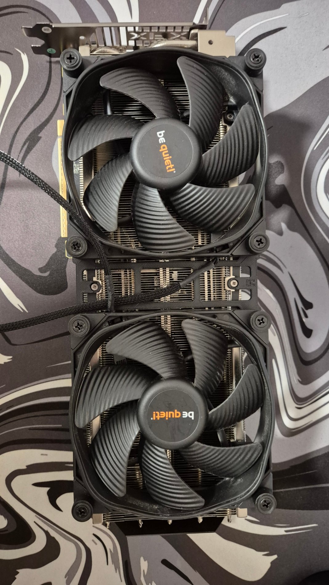

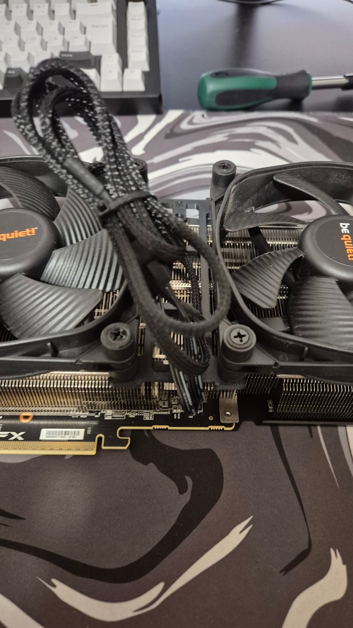

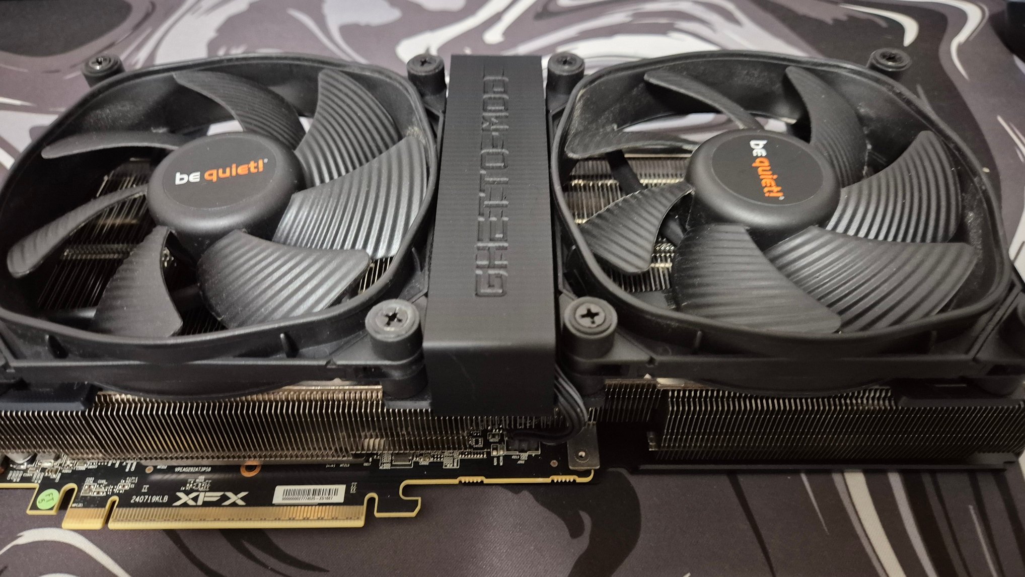

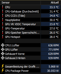

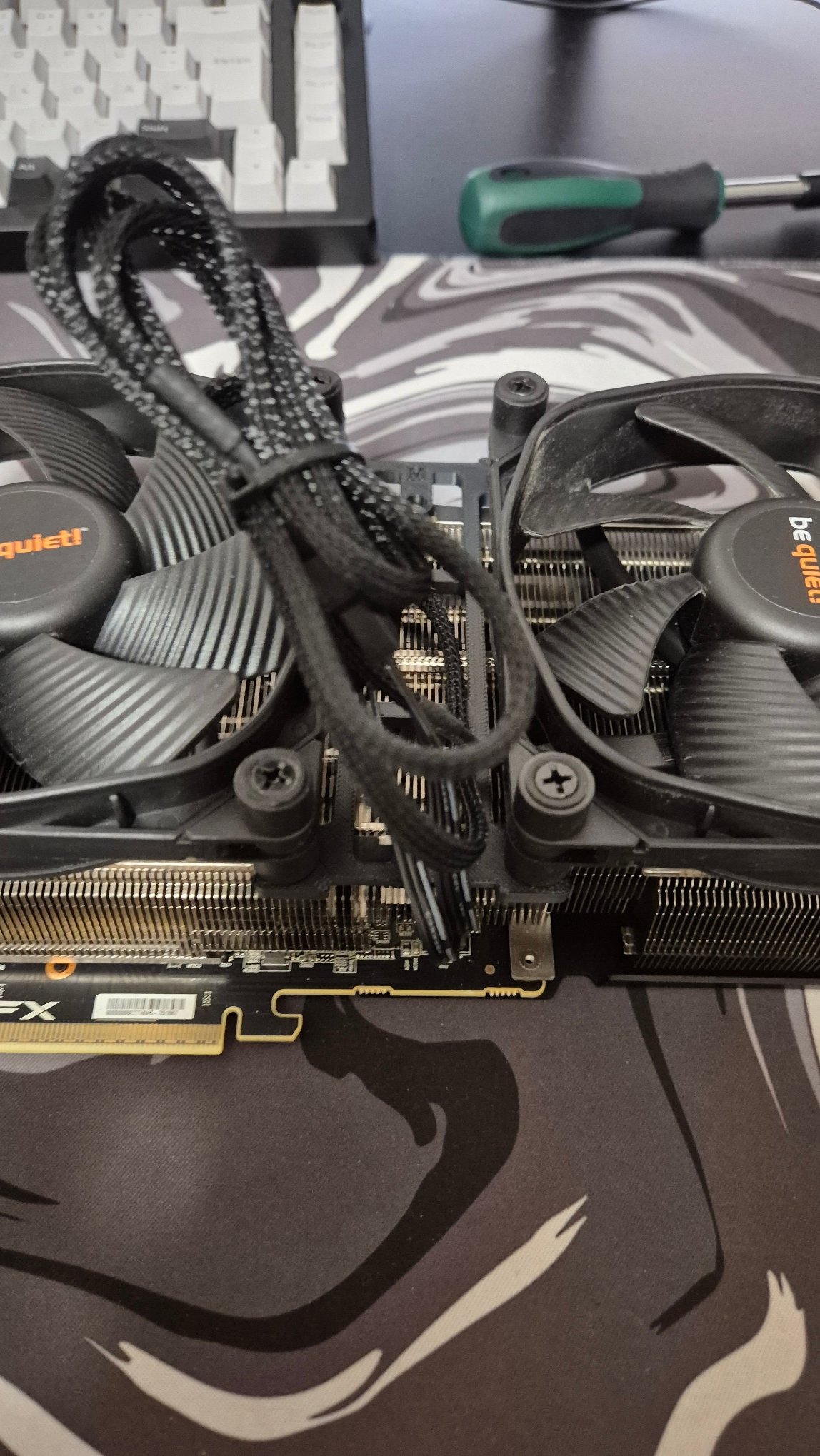

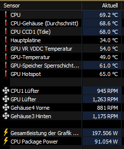

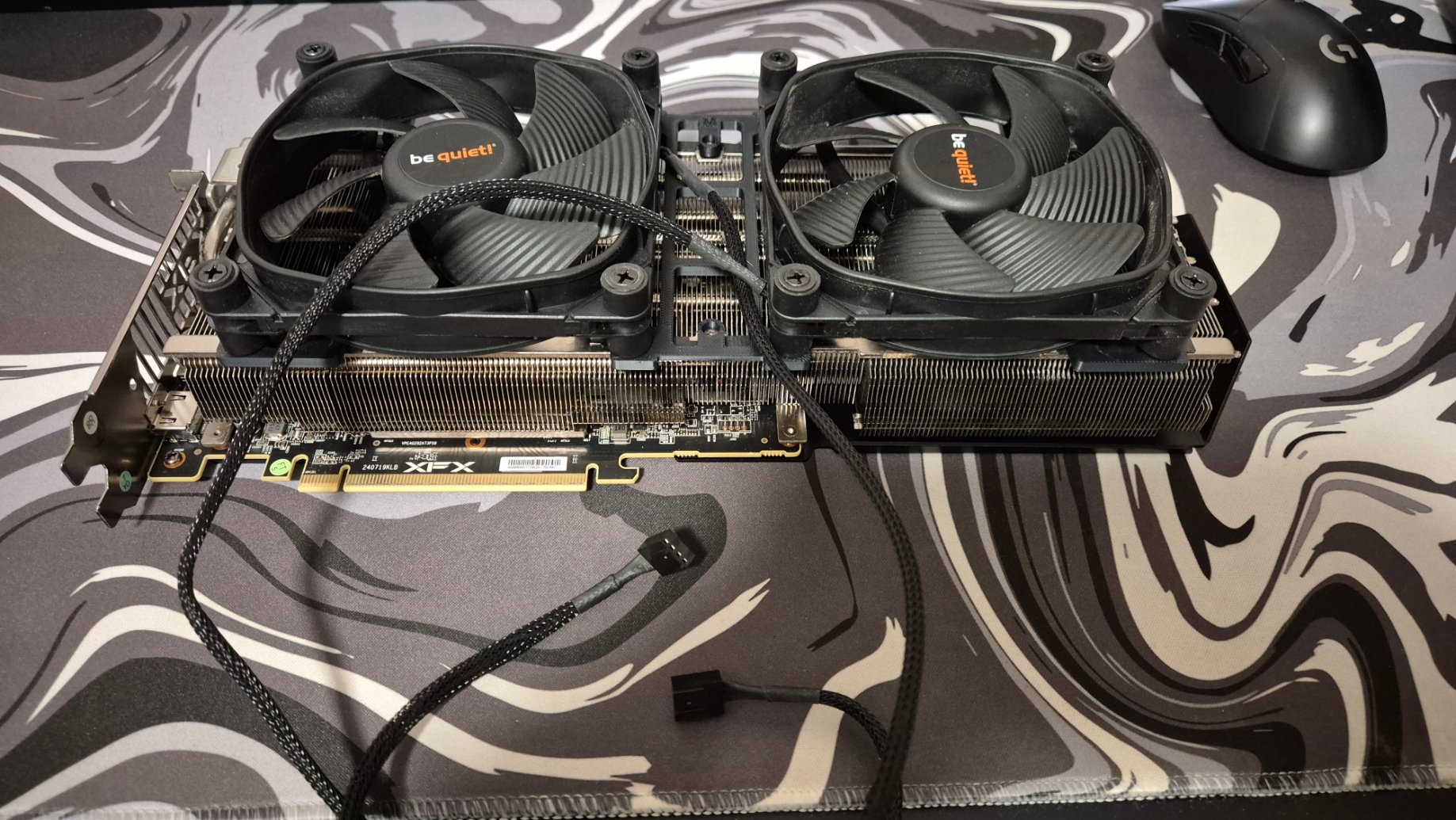

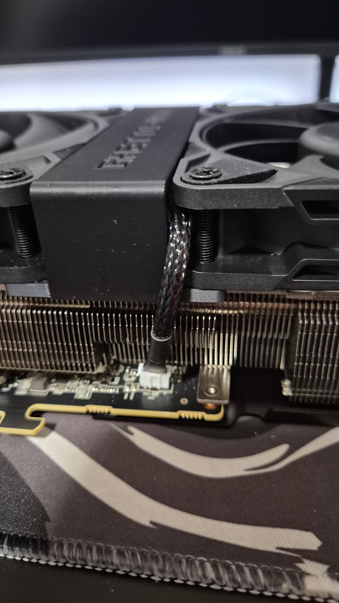

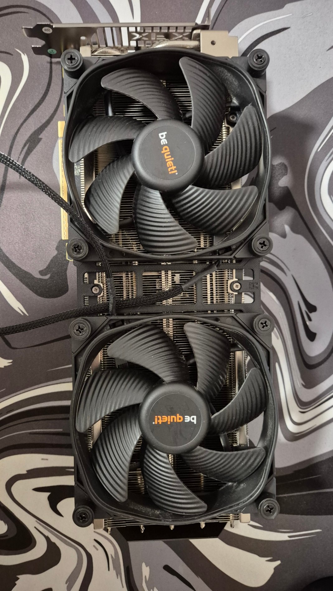

Servus und kurzes Update.
Ich habe die Karte heute auf zwei BeQuiet Silent Wings 3 umgebaut, ich hatte noch eine Silent Loop 2 rumliegen (ganz vergessen).

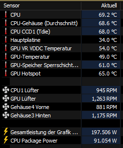

Kurz und knapp: Die Drehzahlen werden jetzt angezeigt, also lag es doch an den Arctic Lüftern.
Es ist nochmal ein deutliches Upgrade was die Lautstärke angeht. Mit der alten Lüfterkurve (im Idle 30% Drehzahl) laufen die Lüfter gar nicht mehr an. Bei 50% Drehzahl (die neue Mindestdrehzahl) haben Sie ca. 770 RPM und sind praktisch unhörbar. Ich gehe jetzt unter Last per Kurve bis 75% Drehzahl (ca. 1300RPM) und man hört ein leises Rauschen.
Screenshots von HWInfo einmal Idle und einmal unter 10 Minuten Last (Furmark2 / Cinebench R23).
Jetzt bin ich zufrieden!

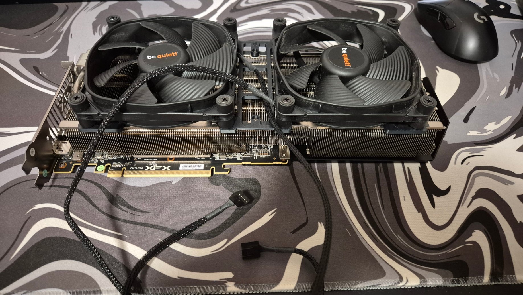

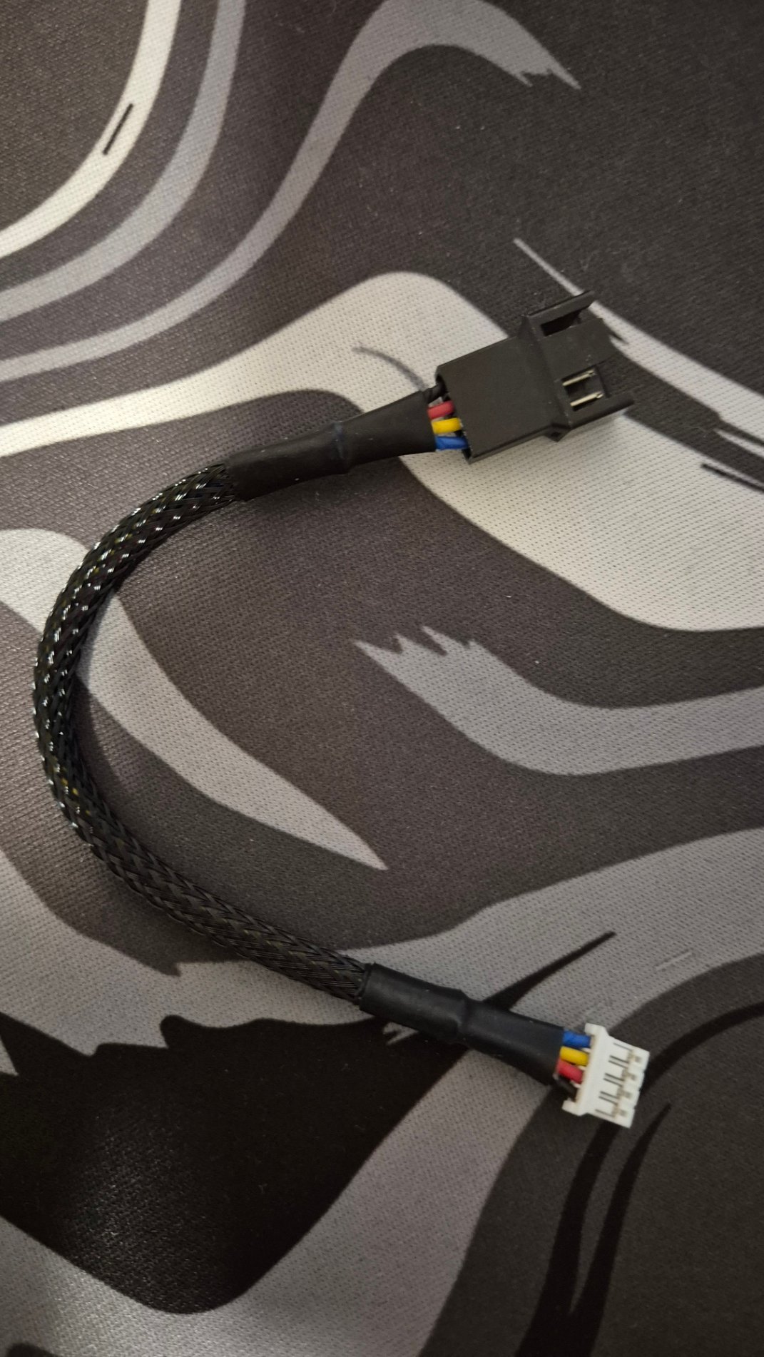

Kann ich noch ein Foto von dem Adapter haben?
Und vielleicht noch 1-2 Infos? Wie ist die Pinbelegung?
Es ist ein Adapter dieser Art, nur mit 2 Anschlüssen für die Lüfter (Die BeQuiet haben keine DaisyChain Möglichkeit). Bei einer Buchse fehlt das Bein für die Drehzahl, sie kommt also nur von einem Lüfter. Das Adapterkabel ist im Set mit vorhanden und funktioniert out-of-the-box (wenn man die richtigen Lüfter nimmt 😅).
Zur Pinbelegung kann ich nichts sagen, da ist nichts gefummelt, einfach angesteckt und fertig.
