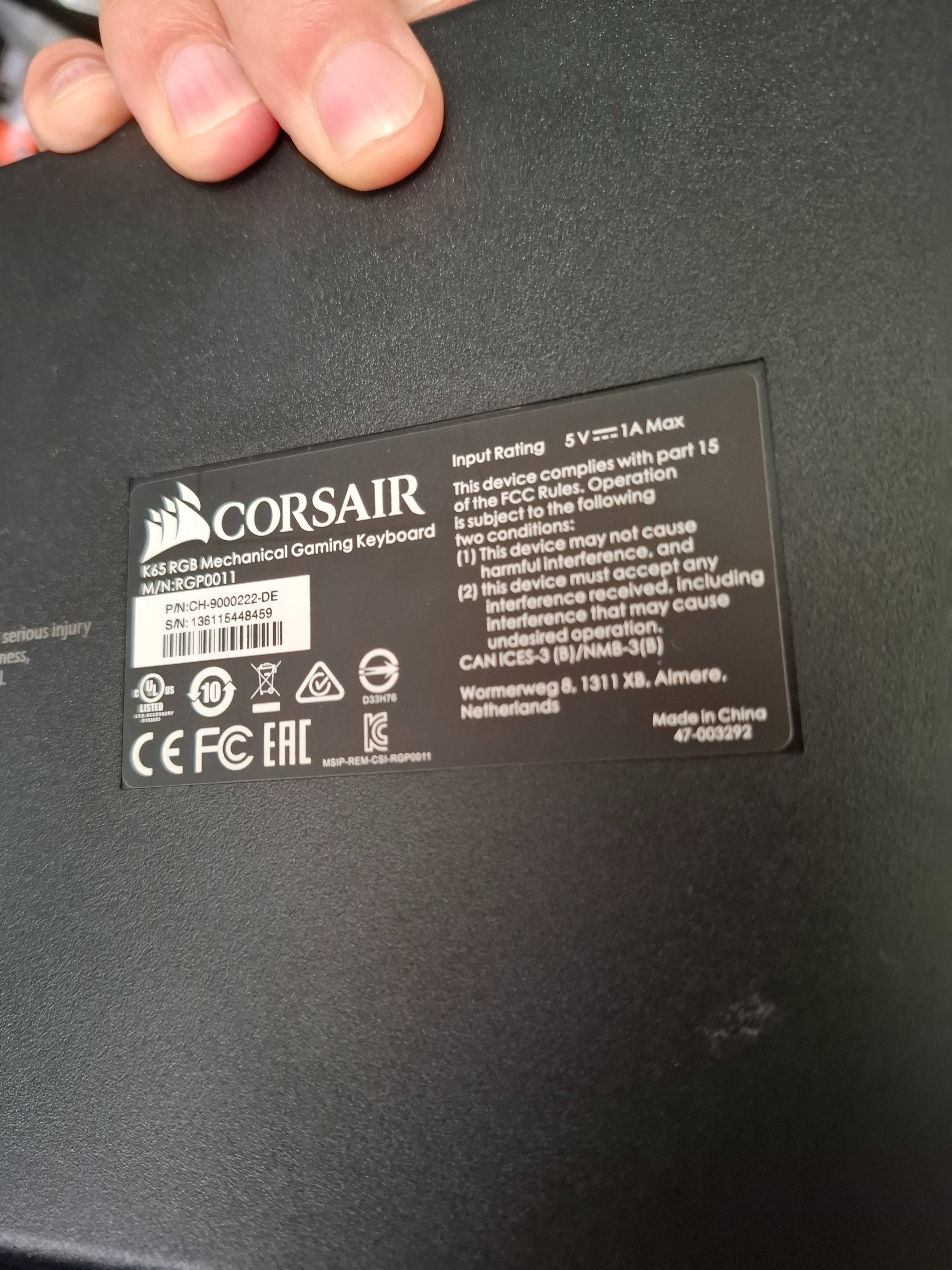

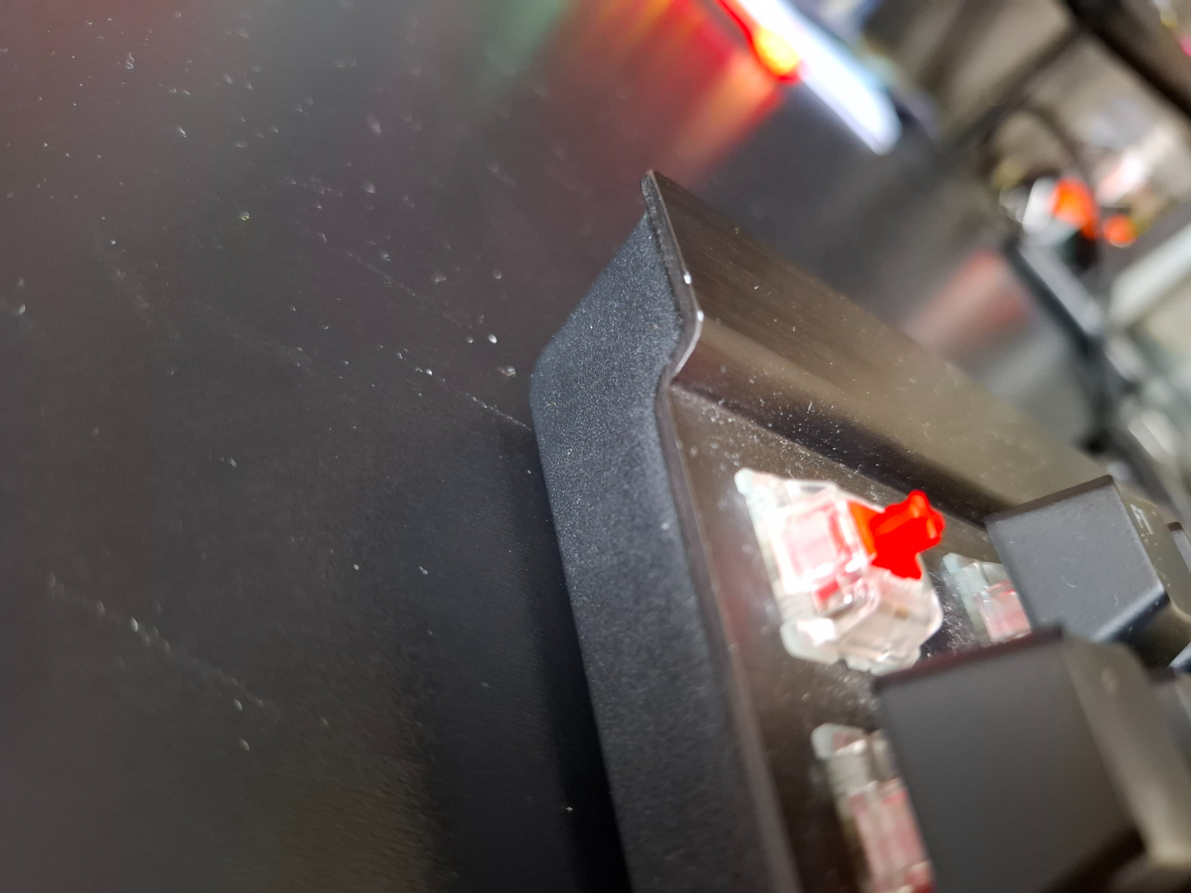

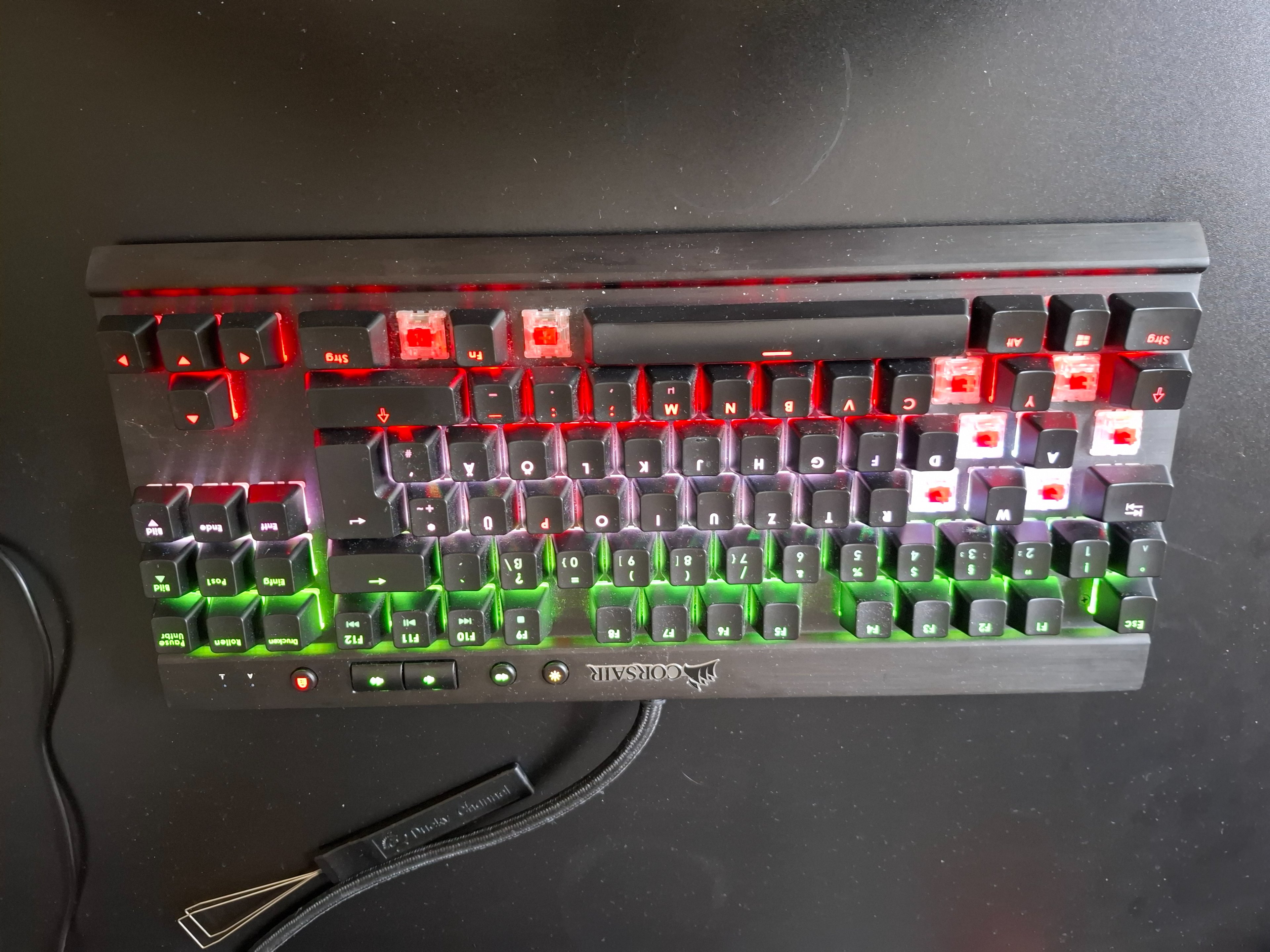

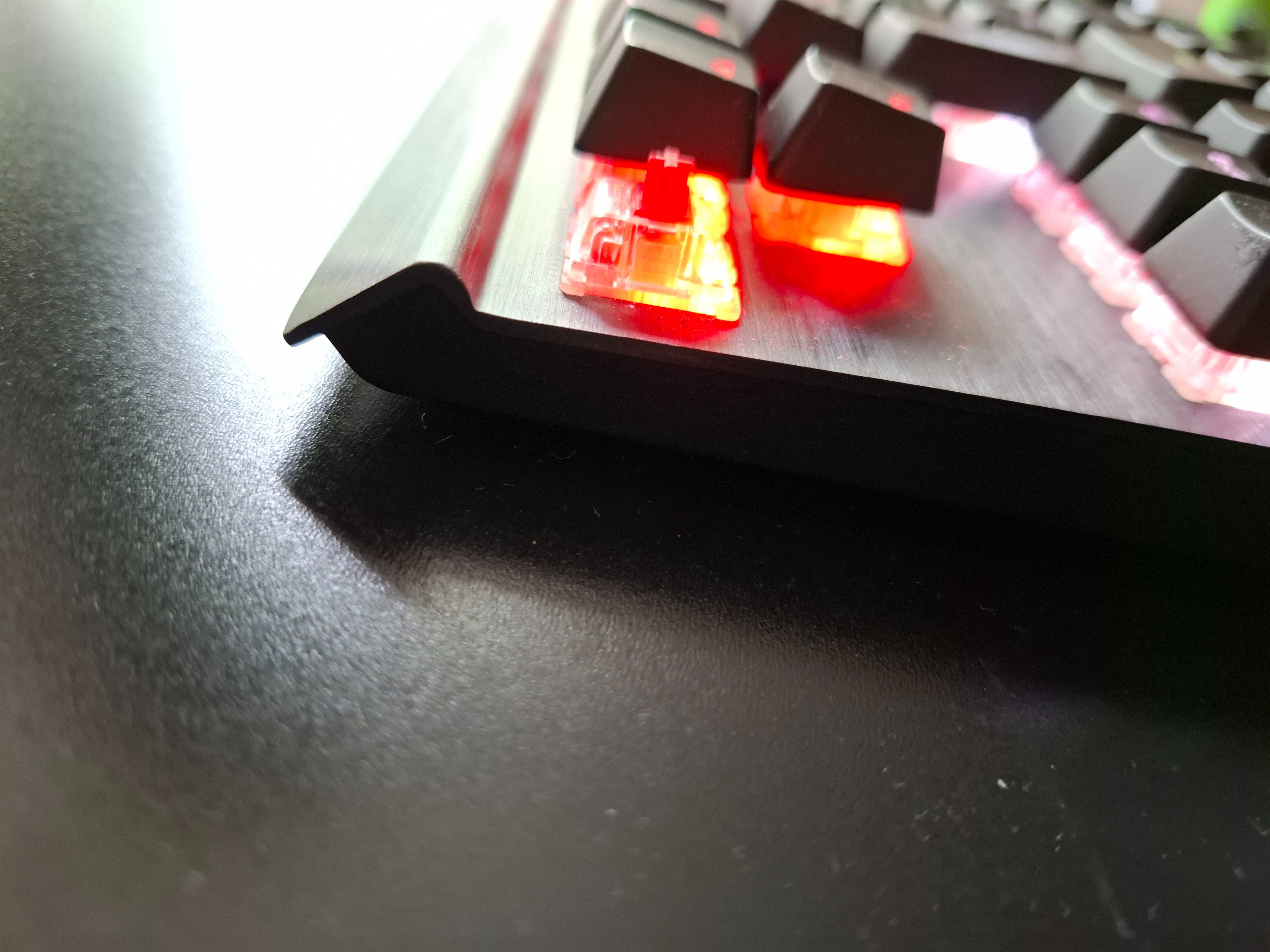

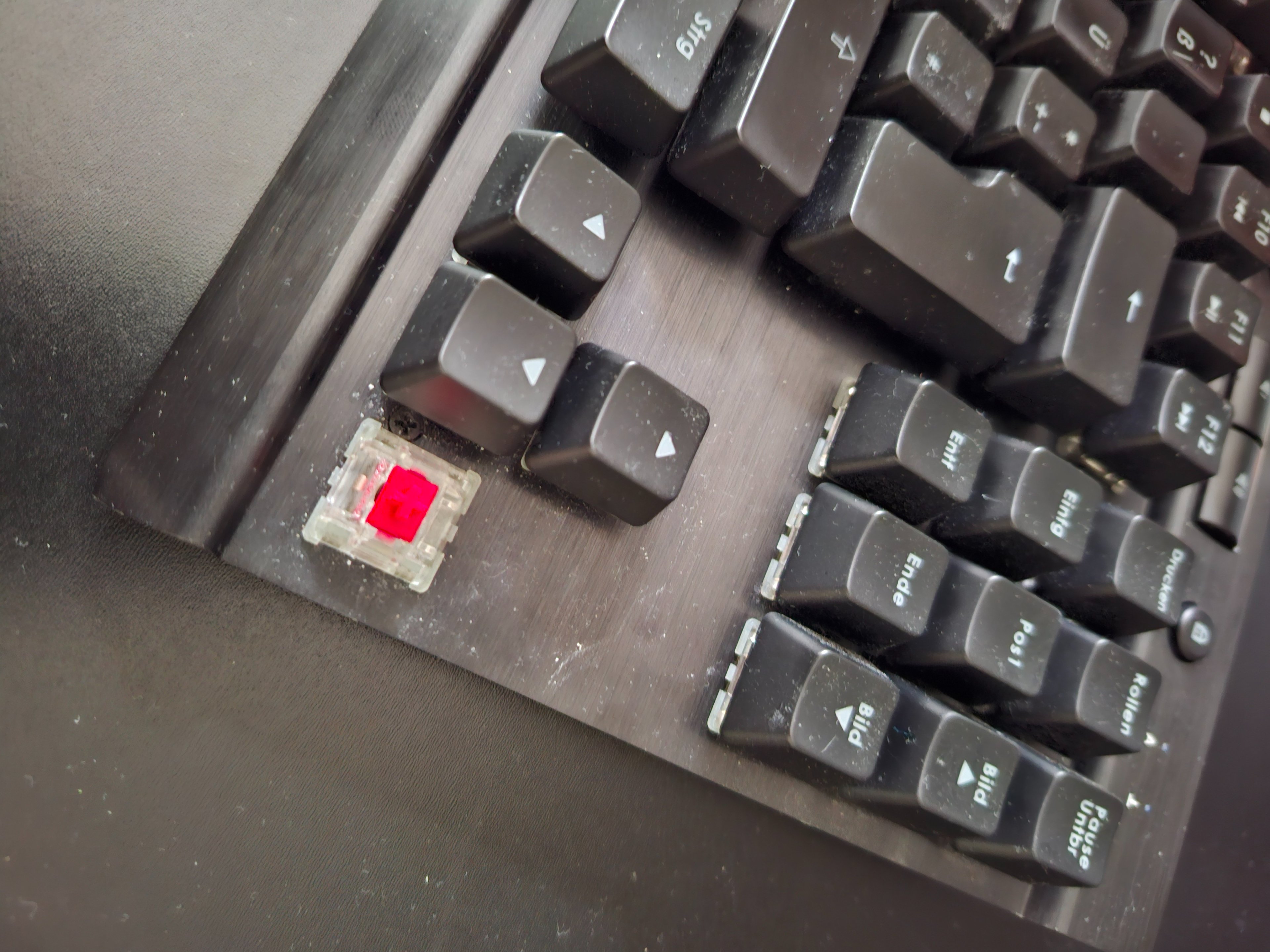

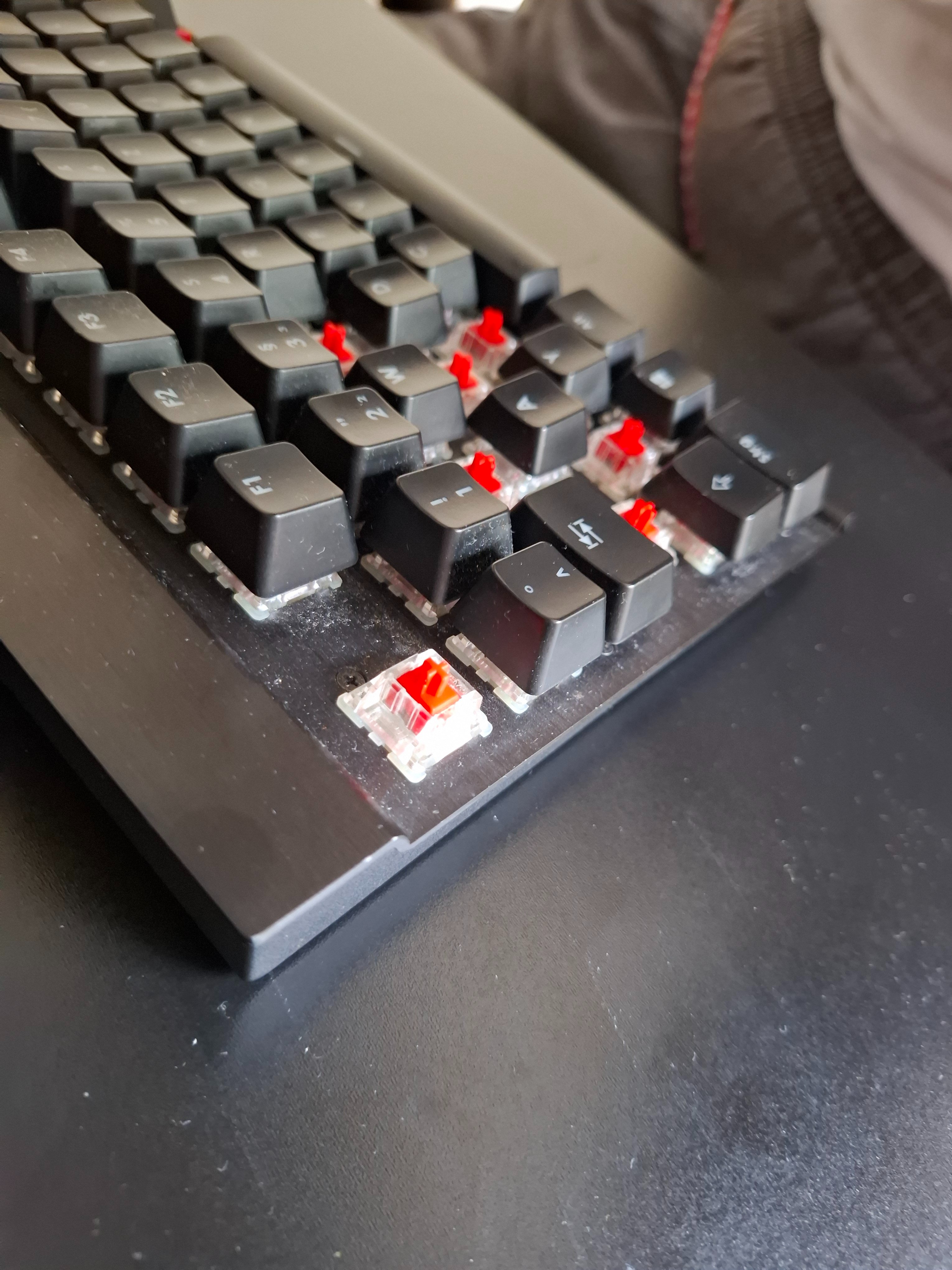

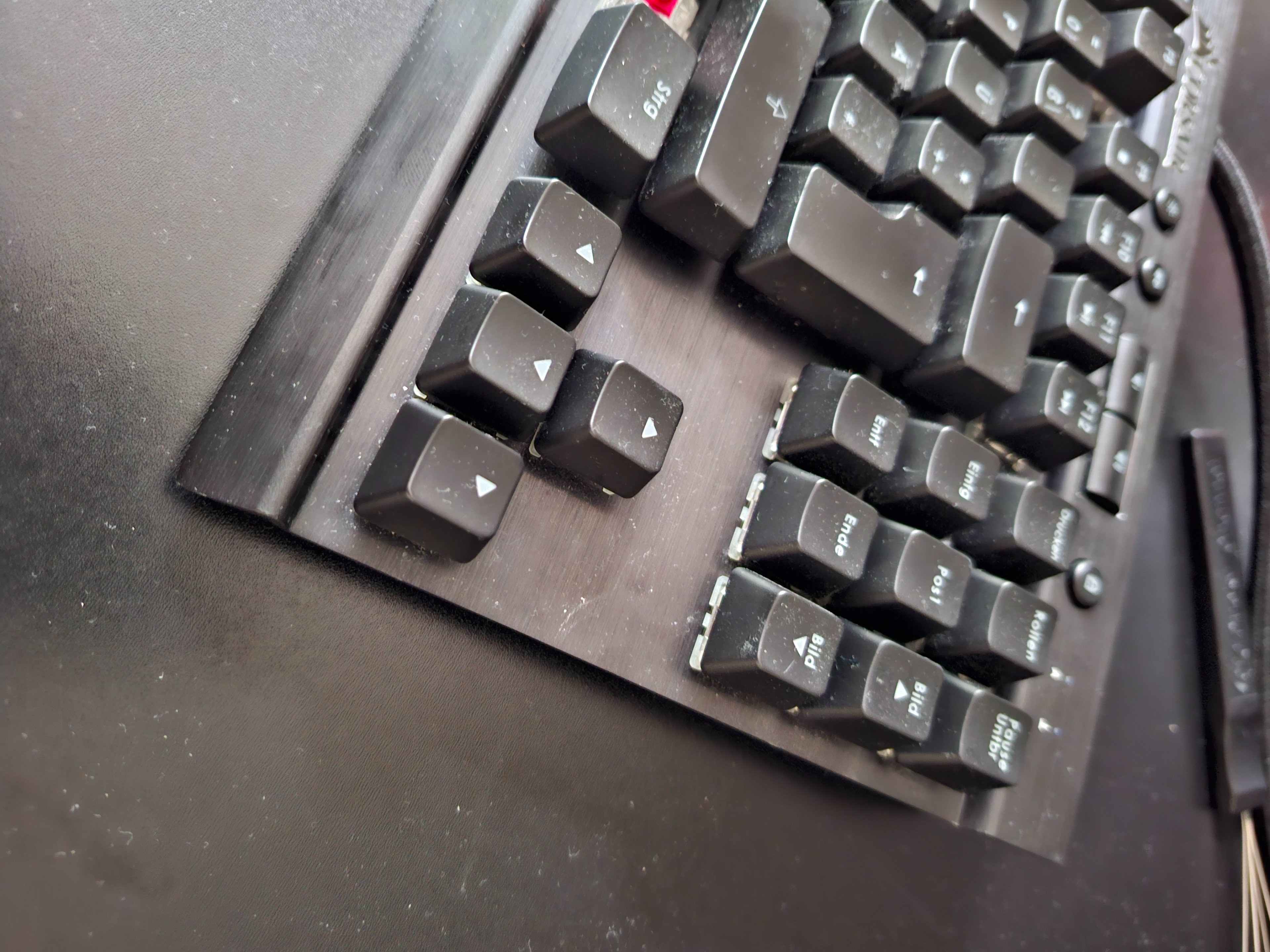

calotchro schrieb:Mein jetziger Tastatur: K65 RGB
Wenn es die PLUS-Variante ist, was wir nicht wissen.SeppoE schrieb:Deine aktuelle Tastatur hat ja bereits die Möglichkeit, switches zu wechseln.
Da hatte ich wohl zu oberflächlich recherchiert.Makami schrieb:Wenn es die PLUS-Variante ist
- März 2013
- 361
Das ist mein Tastatur ,… bitteschön+
