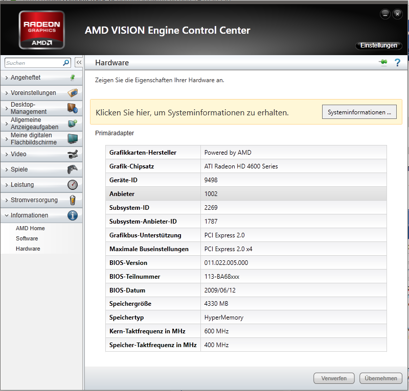

Soweit funktioniert alles, aber ich würde gerne ein bisschen noch "optimieren", sofern dies geht. Den genauen Hersteller der Karte weiß ich leider nicht, mir wird aber folgendes angezeigt:

Dem Takt nach eine HD4650HM. Das HM kann man im Screenshot erkennen denn es sind 4330MB HM RAM zugeteilt.
