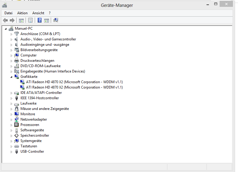

Hallo.
Ich habe Windows 8 x64 installiert und habe damit bis jetzt gute Erfahrung gesammelt.
Leider funktioniert die Installation von Samsung Kies (auch mit Kompatibilität Windows 7, usw.) nicht; was jedoch zu verkraften ist.
Allerdings habe ich Probleme beim Installieren des Treibers für meine ATI HD Radeon 4870X2.
Den neuesten Windows 7 Treiber habe ich bereits heruntergeladen, denn ein Windows 8 Treiber existiert nicht. Die Installation mit der Kompatibilität Windows 7 startet zwar im Gegesatz zur Installation ohne Kompatibilitätsmodus ohne Fehlermeldung und Abbruch, geht jedoch nicht voran.
Mit den Windows Updates wird mir kein weiterer Treiber für die Graka angezeigt.
Es ist zwar ein Windows Treiber für die Graka installiert worden, aber als Hobbie-Gamer bin ich an diesen ATI-Treiber angewiesen.
Gibt es eine Möglichkeit den Treiber irgendwie aufzusetzen oder einen Drittanbieter Treiber?
