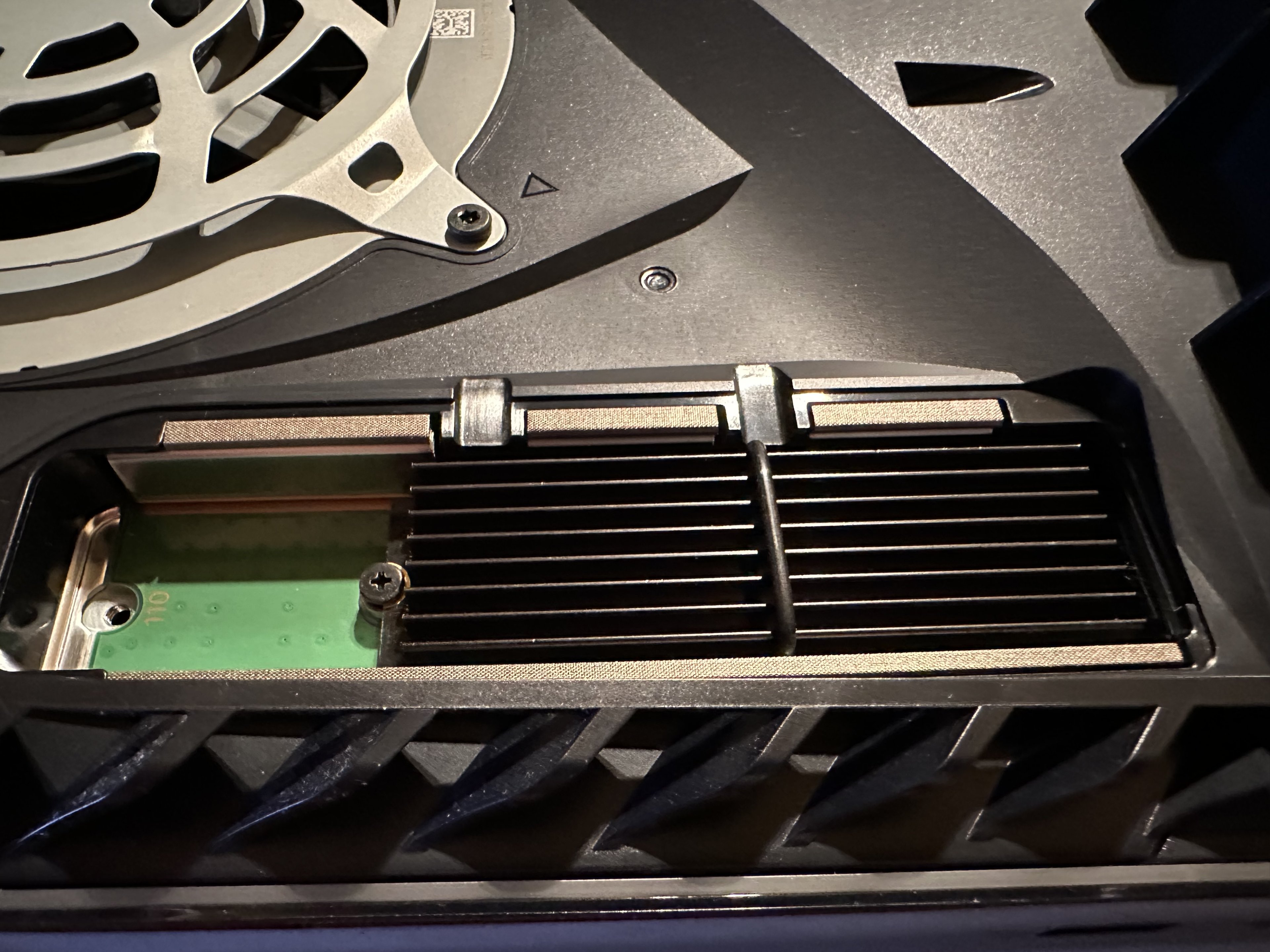

Weiß jmd, ob PCIe4.0-to-3.0-Adapter gibt, die dem Gerät (zb PS5) eine PCIe4.0-SSD vorgaukelt, um auch PCIe3.0-SSDs nutzten zu können? Die PS5 verlangt min. PCIe4.0-SSDs, ist aber bei der Datenrate nicht so streng. Denn PCIe4.0-SSDs mit nur zb 3.500MB/s laufen in der PS5 einwandfrei. Die Idee wäre als eine Art Adapter, die der Konsole eine 4.0-SSD vorgaukelt, obwohl es nur 3.0 sind. Gemeint sind natürlich nicht diese Adapter, die abwärtskompatibel sind. Diese geben dem Gerät trotzdem 3.0 weiter
Ca. 30mm Platz für so einen Adapter wäre da

Gibt es, passt aber nicht auf 30mm im M.2 Schacht und kostet mehrere hundert Euro.

Geht nicht - die PS5 verlangt min. PCIe4.0. Der Speed muss jedoch keine 5.500MB/s haben

Ja, SONY gibt min. 5.500MB/s vor. Aber...
Verbaut man eine PCIe3.0-SSD, zeigt die Konsole nicht von einem Minimumspeed, sondern lediglich min. PCIe4.0 und min. 250GB. Finde gerade der Test nicht, bei dem jmd eine PCIe4.0-SSD mit unter 4.000MB/s zum Laufen gebracht hat
Daher die Idee mit dem Adapter... ;)
