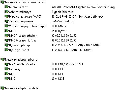

In meiner "Billigkonstellation" für rund EUR 300,-- für meine gesamte Netzwerkausstattung - inkl. Legrand Netzwerkdosen - komme ich auf eine Übertragungsgeschwindigkeit von rund 110 MB/s. Leider packen dies die meisten HDD's (noch) nicht ;)

Gerne! SSD hab' ich ja - aber die schafft normalerweise auch kaum mehr als 100 MB/s schreiben (Intel Postville G2) - vielleicht wäre beim Netzwerk noch mehr drin :)
Mit der HDD komme ich auf ca. 80 MB/s. Passt auch... ;)
