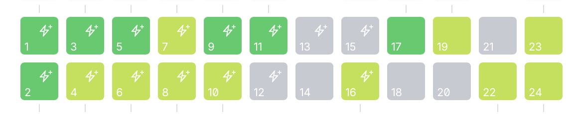

Auf meinem Switch hängen noch knapp 10 von 17 Geräten, die mit 100 Mbit/s laufen. (helles grün 100 Mbit/s, dunkles grün ist 1 Gbit/s). Doorbirds, Gardena/Hue Bridges, Fernseher (die haben teilweise nur 100 Mbit/s Ports, wahnsinn, oder?), Smart Energy Meter, KNX Gateway, PV Batterie/Wechselrichter ... alles Dinge, die nur 100 Mbit/s Ports haben - warum? Weil da nur ein paar MB pro Stunde drüber gehen (bis auf die TVs, keiner weiß warum die nur 100 Mbit/s Ports haben) ...
