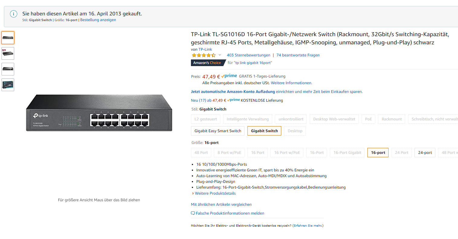

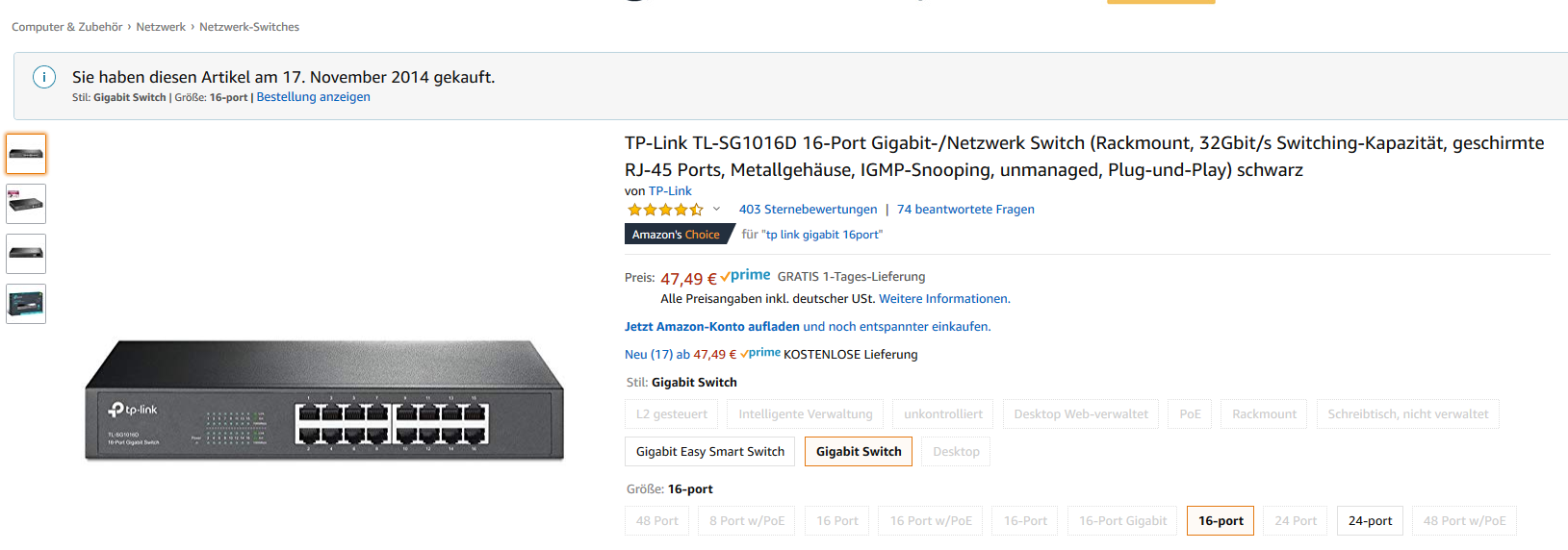

passymoep schrieb:
Bei mir 5 Jahre online!
2019-11-13 13_12_41-TP-Link TL-SG1016D 16-Port Gigabit_ Amazon.de_ Computer & Zubehör.png
Die HP-Switche haben im Grunde auch nicht "nur" 10 Jahre Garantie, sondern lebenslange, so lange sie sich in deinem Besitz befinden (erlischt, wenn sie weiterverkauft werden). Da diese aber im Internet meist als Graumarktware auftauchen, sollte man das nochmals prüfen oder sich besser auf die Shopangaben beziehen ;)
