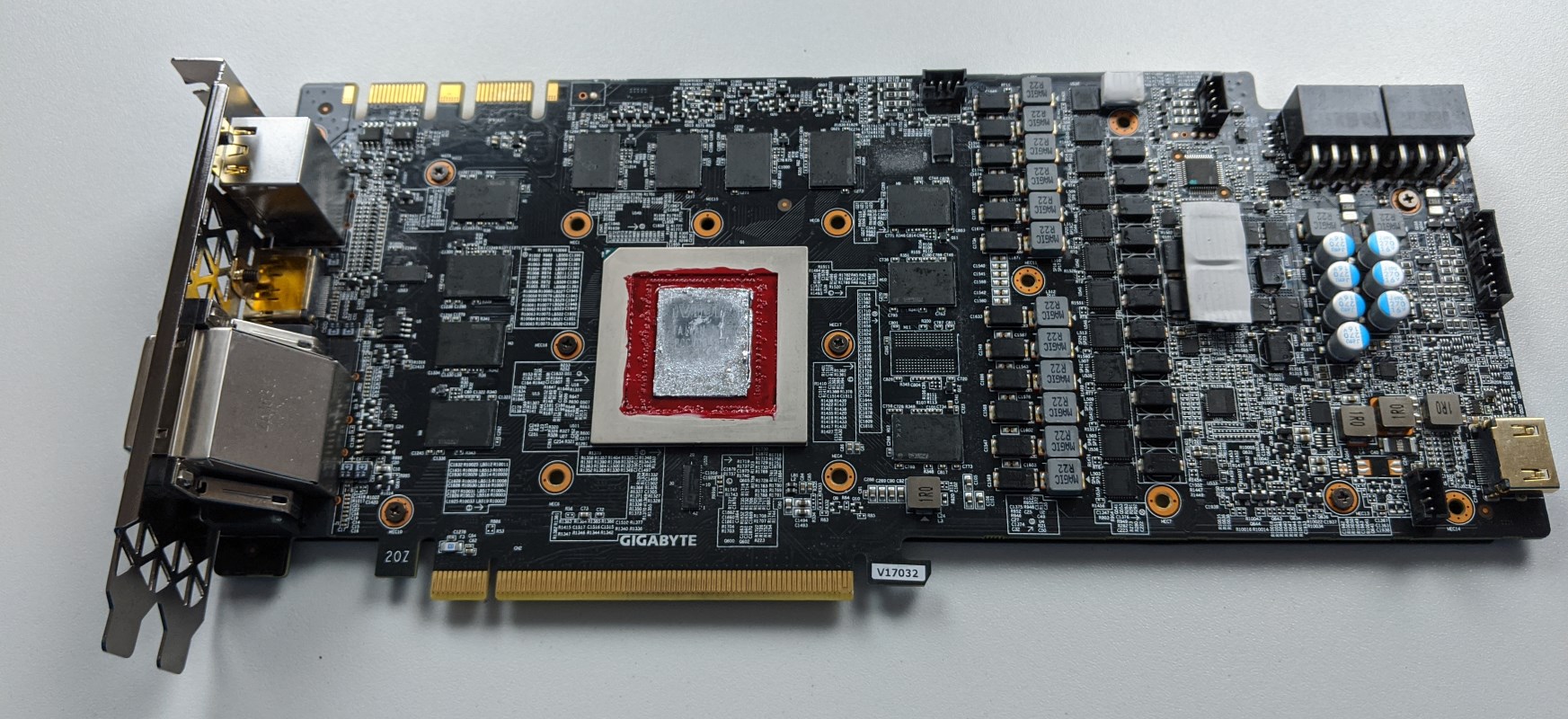

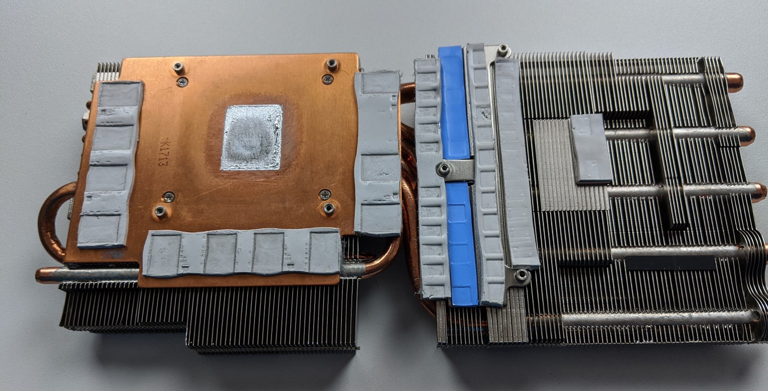

Auf jeden Fall habe ich jetzt meinen Grafikkartenkühler nach weiteren 9 Monaten nochmals abgebaut und war dann doch etwas enttäuscht.
nach 3 Monaten in Nutzung sah es wie folgt aus:
IMG_20190216_235032.jpg IMG_20190216_235045.jpg IMG_20190216_235037.jpg IMG_20190216_235041.jpg
Man hat zwar leichte Rückstände schon auf dem Kühler (Kupfer) gesehen, leider keine Nahaufnahme dabei.
Aber die GPU selbst hatte gar nichts - Es ließ sich alles restlos entfernen.

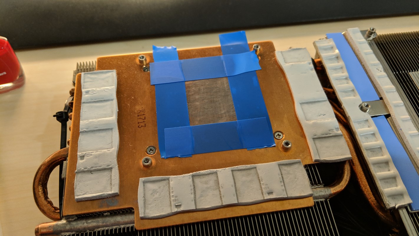

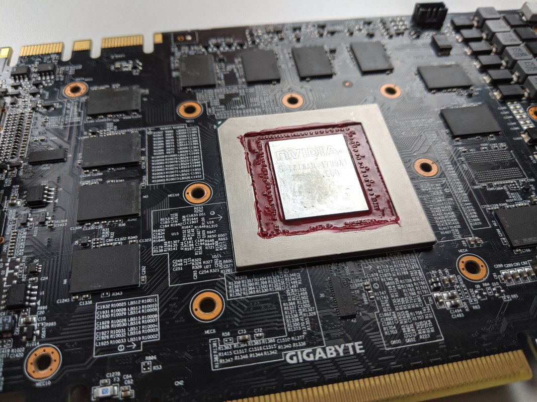

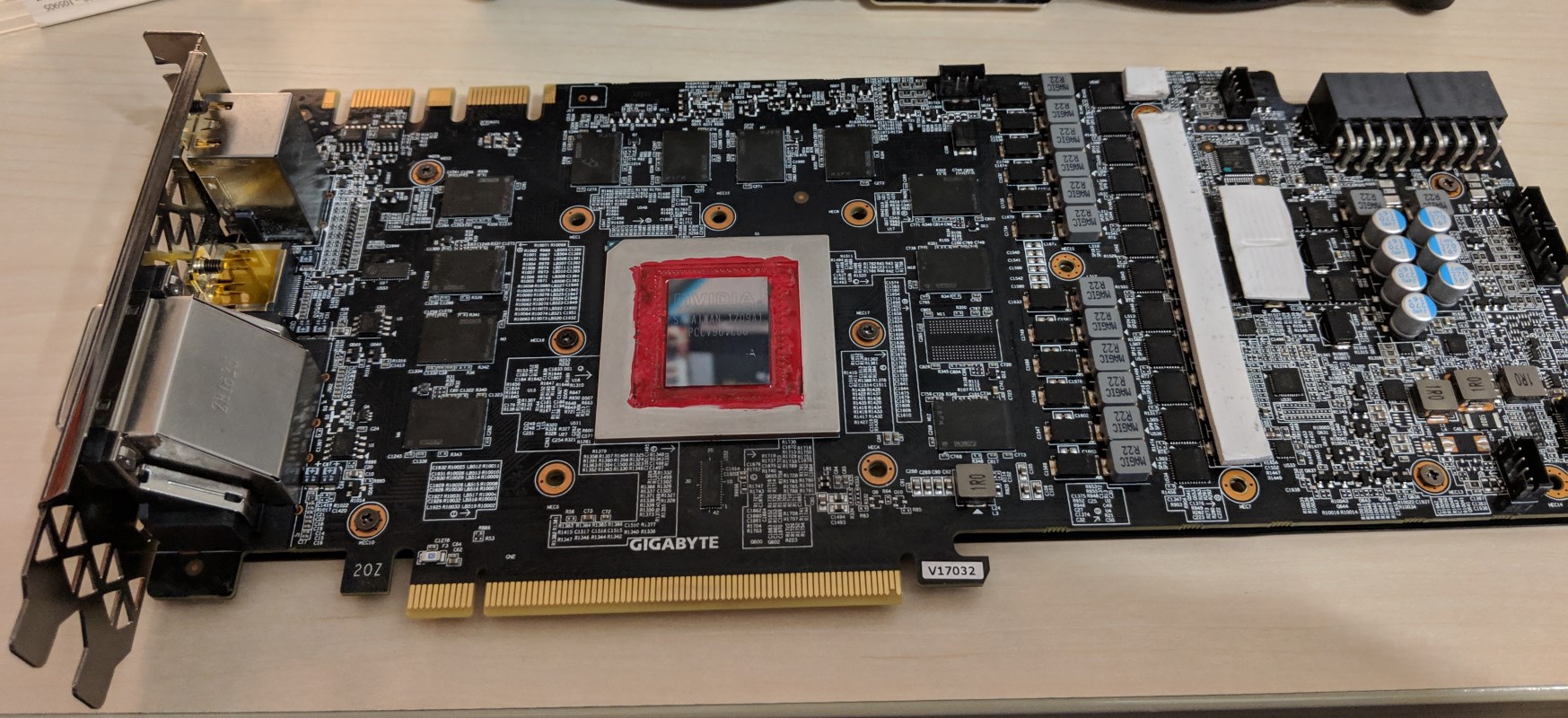

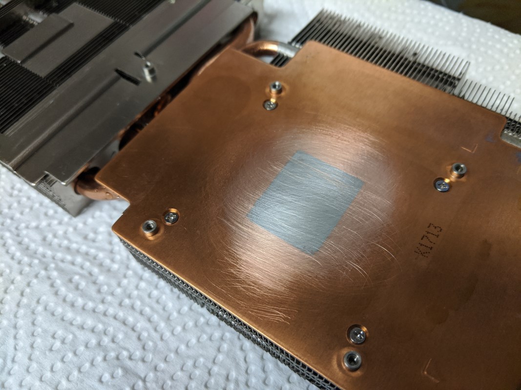

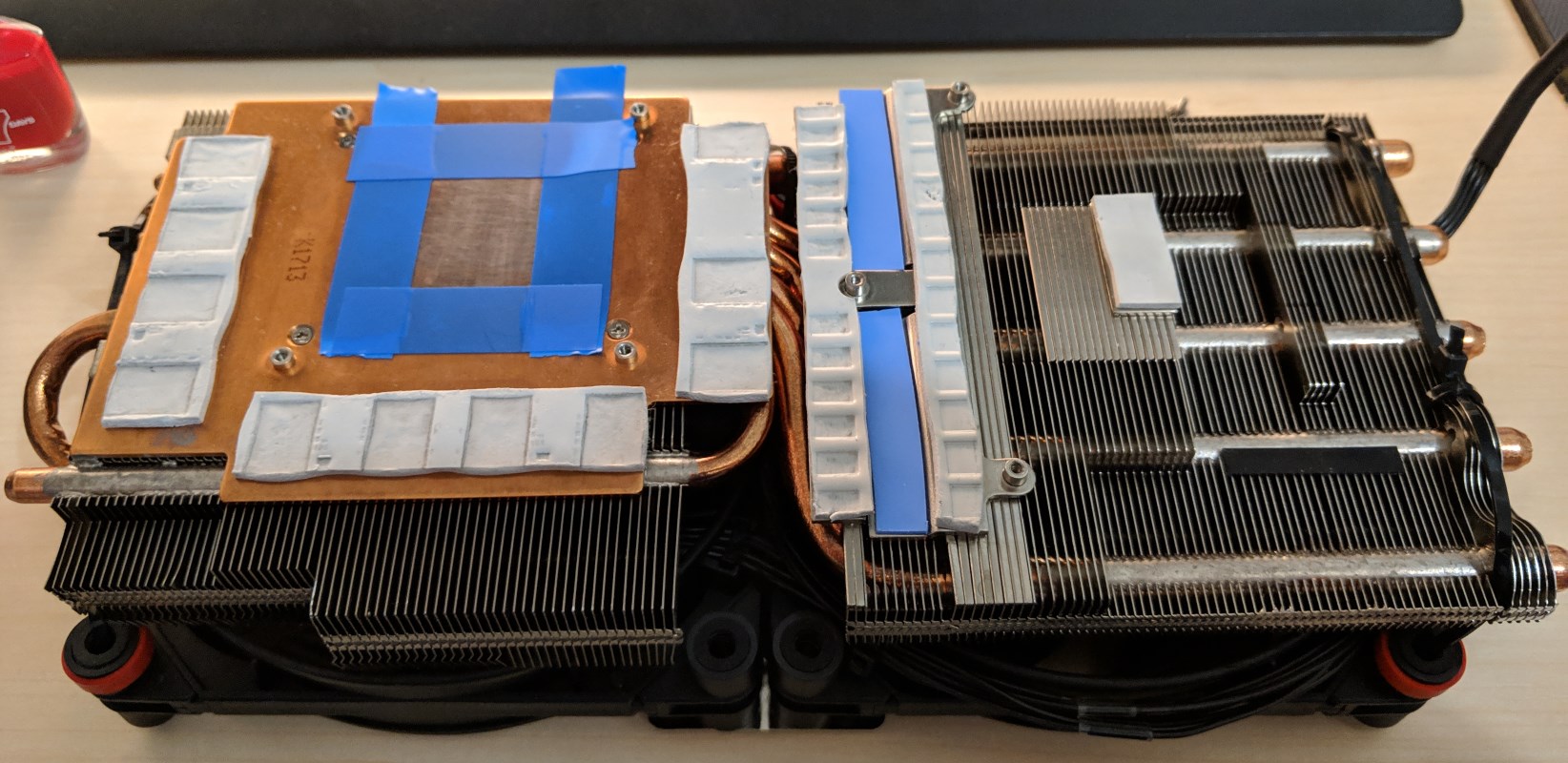

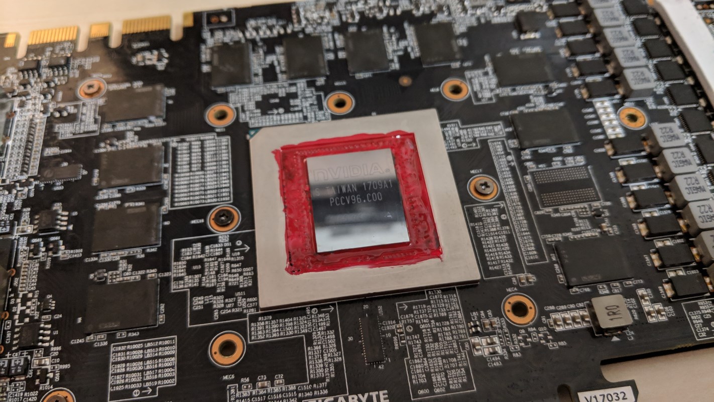

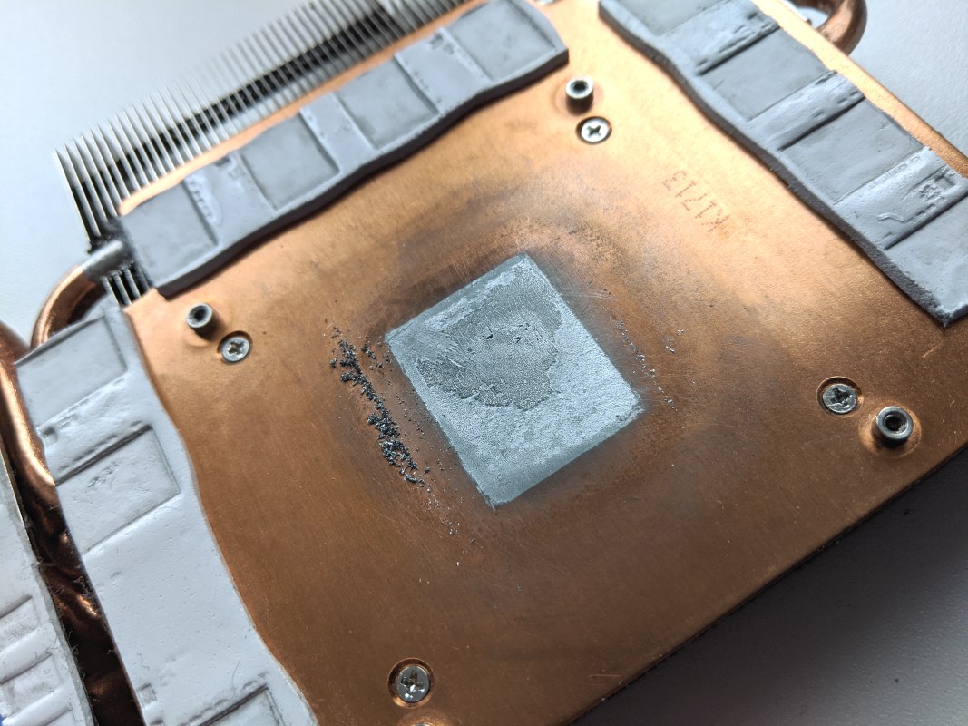

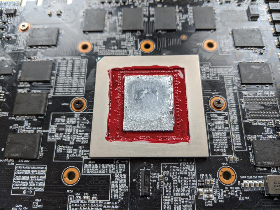

nach weiteren 9 Monaten sah es dann so aus:
IMG_20191124_185523.jpg IMG_20191124_191913.jpg IMG_20191124_185459.jpg IMG_20191124_190947.jpg IMG_20191124_193940.jpg
auch nach Reinigung mit Alk habe ich die GPU nicht mehr restlos säubern können.
Nicht wirklich tragisch - viel schlimmer ist es die ganzen kleinen getrockneten Partikel RESTLOS von der GPU und vom Kühler zu entfernen. Bitte achtet auch drauf das sich nichts an einem Pad anheftet und beim Zusammenbau gar nicht bemerkt wird.
Habe den Kühler mit etwas Eisenwolle bearbeitet. Davor habe ich alle Pads entfernt und den Kühler danach abgewaschen.
Der silberfarbene Schimmer bleibt.
Wenn man es nie wieder entfernt, könnte das wohl locker so bleiben - falls man es entfernen muss - sollte man alles sehr penibel reinigen.
Da die Temperaturen auch nicht den selben Effekt an Delta haben, wie auf einer CPU, habe ich mich für eine nicht leitende Wärmeleitpaste entschieden.
Eigentlich logisch, da die GPU meist größer ist und ihre Wärme dadurch schon besser an den Kühler abgeben kann.
Die DIE einer CPU ist klein und muss die Wärme erst an den Heatspreader abgeben. Dieser ist vernickelt und die CPU profitiert (vor allem wenn nicht verlötet) deutlich durch die Nutzung flüssiger Metall Paste.
Mit der Kryonaut sind die Temperaturen 4-5°C höher. Das nehme ich gerne in Kauf um den anderen Problemen aus dem Weg zu gehen.
