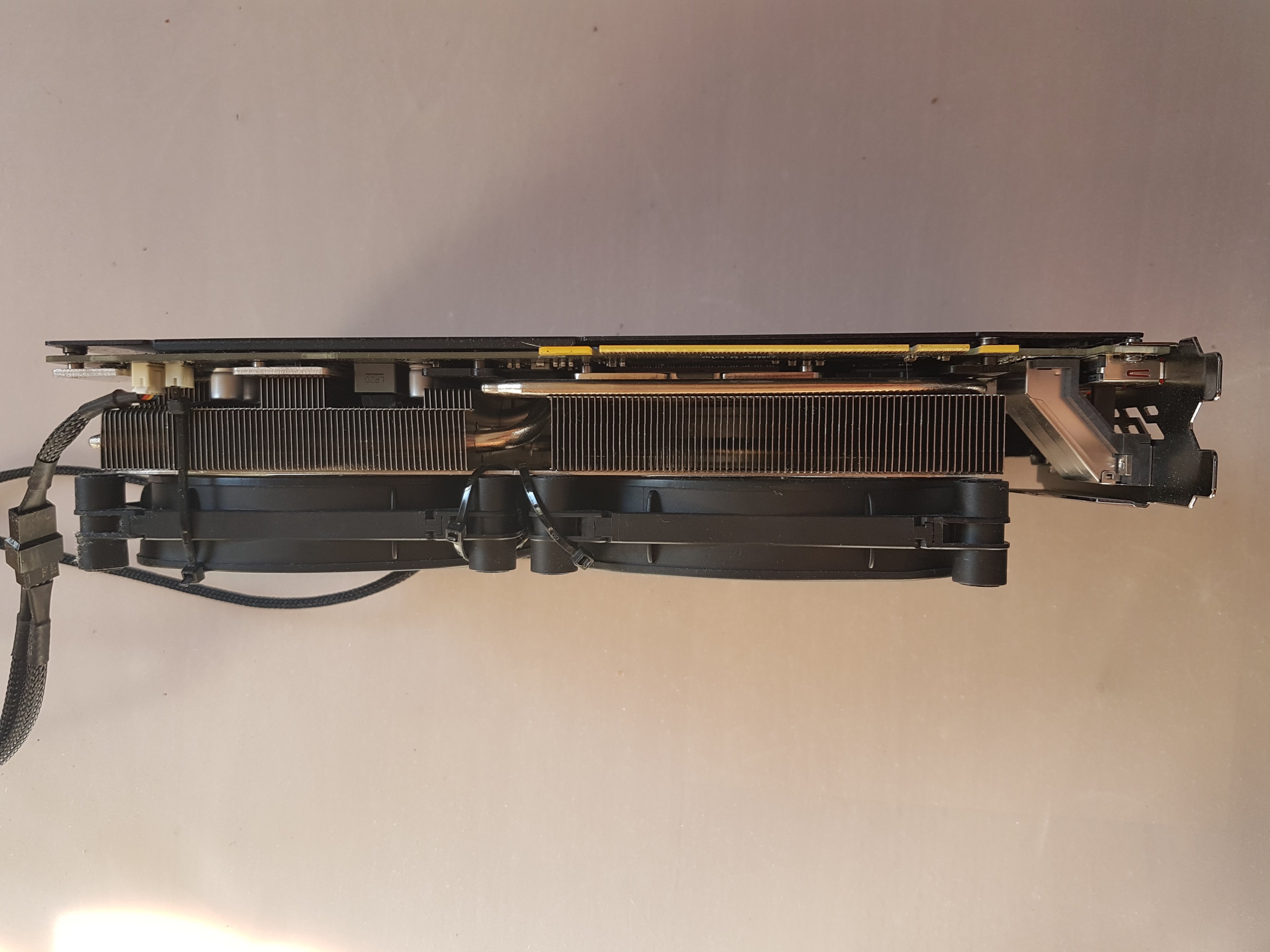

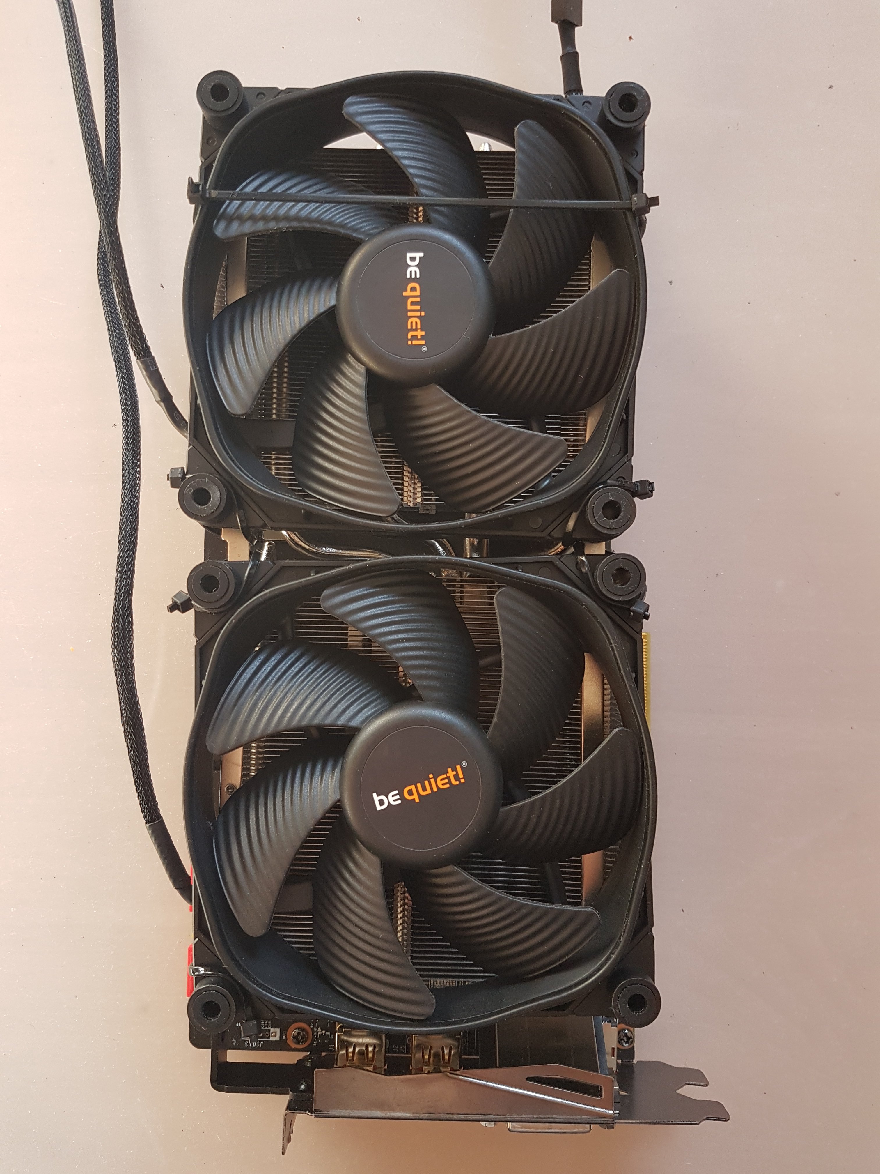

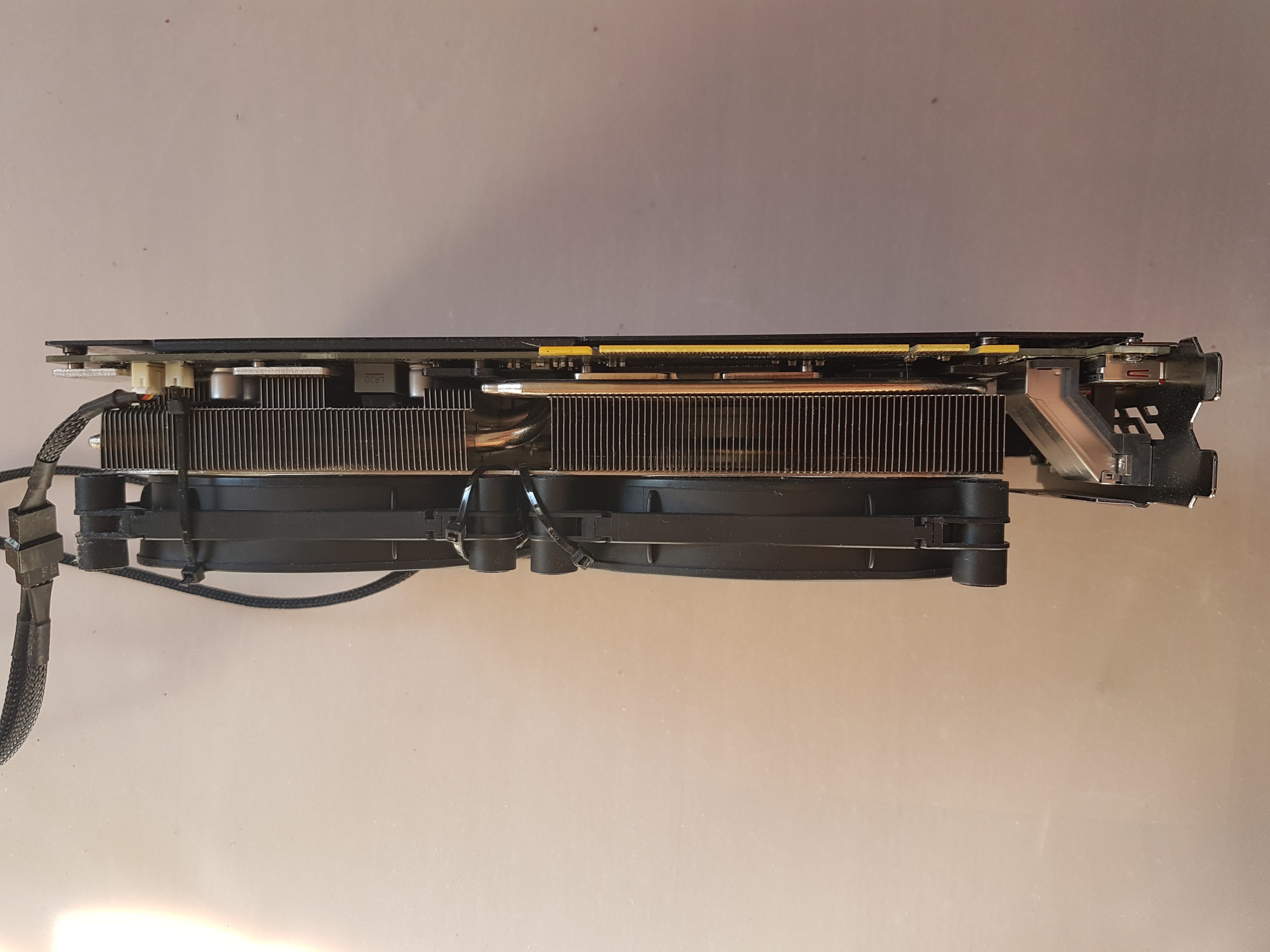

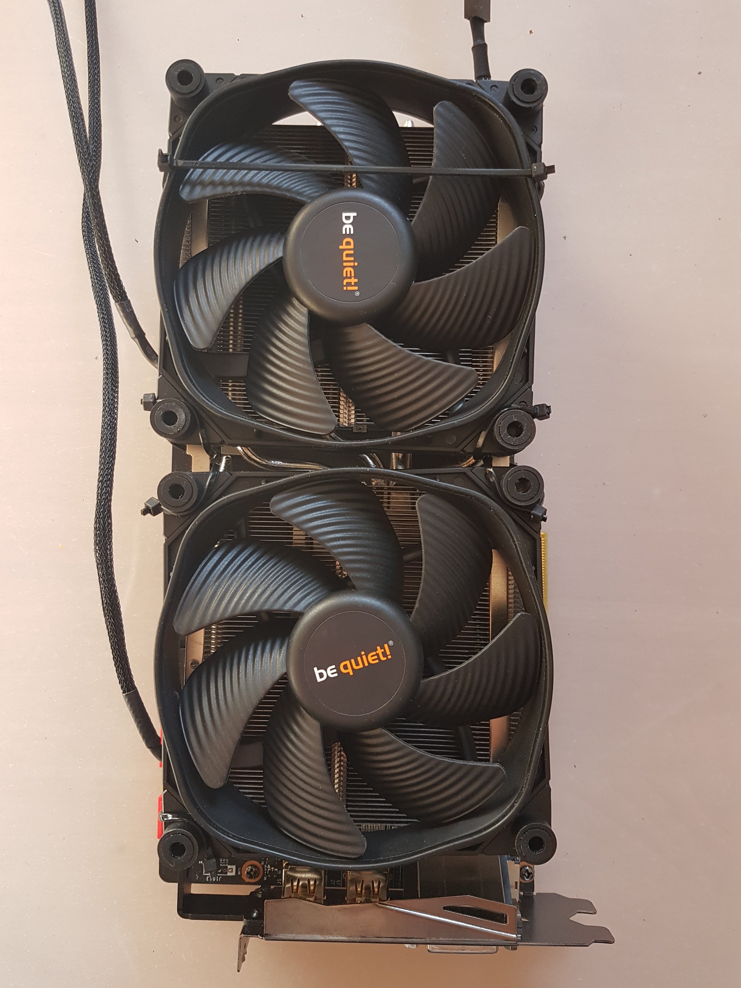

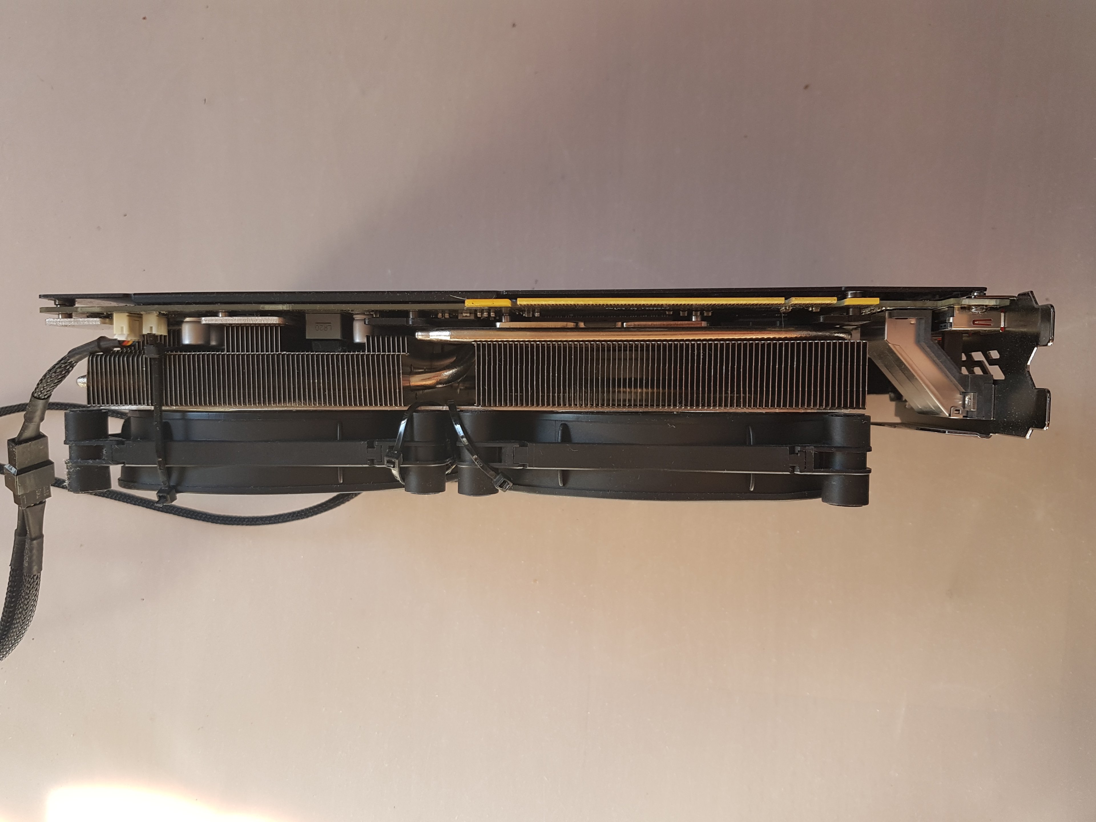

Warum nicht einfach Ghettomod?
Beispiel anhand meiner MSI 1080Ti:

Post #2 / #4, mal mit 2 NF-A12x25 probieren und Kabelbindern, Steuerung entweder mittels GPU adapter (MSI Afterburner) oder übers Mainboard dann per bsp. Argus Monitor (Leise und Kühl)
Natürlich könnte man sich auch passend mittels 3D Drucker eine Shroud erstellen, dann siehts nicht ganz so pervers aus ;)
(besorg dir noch Feinwerkzeug Schraubendrehersatz und auf geht die lutzi)
P.s Erfahrung bekommt man nur wenn man es selber probiert und so schwer ist das nicht, nur Mut.
Reaktionen: Informer
