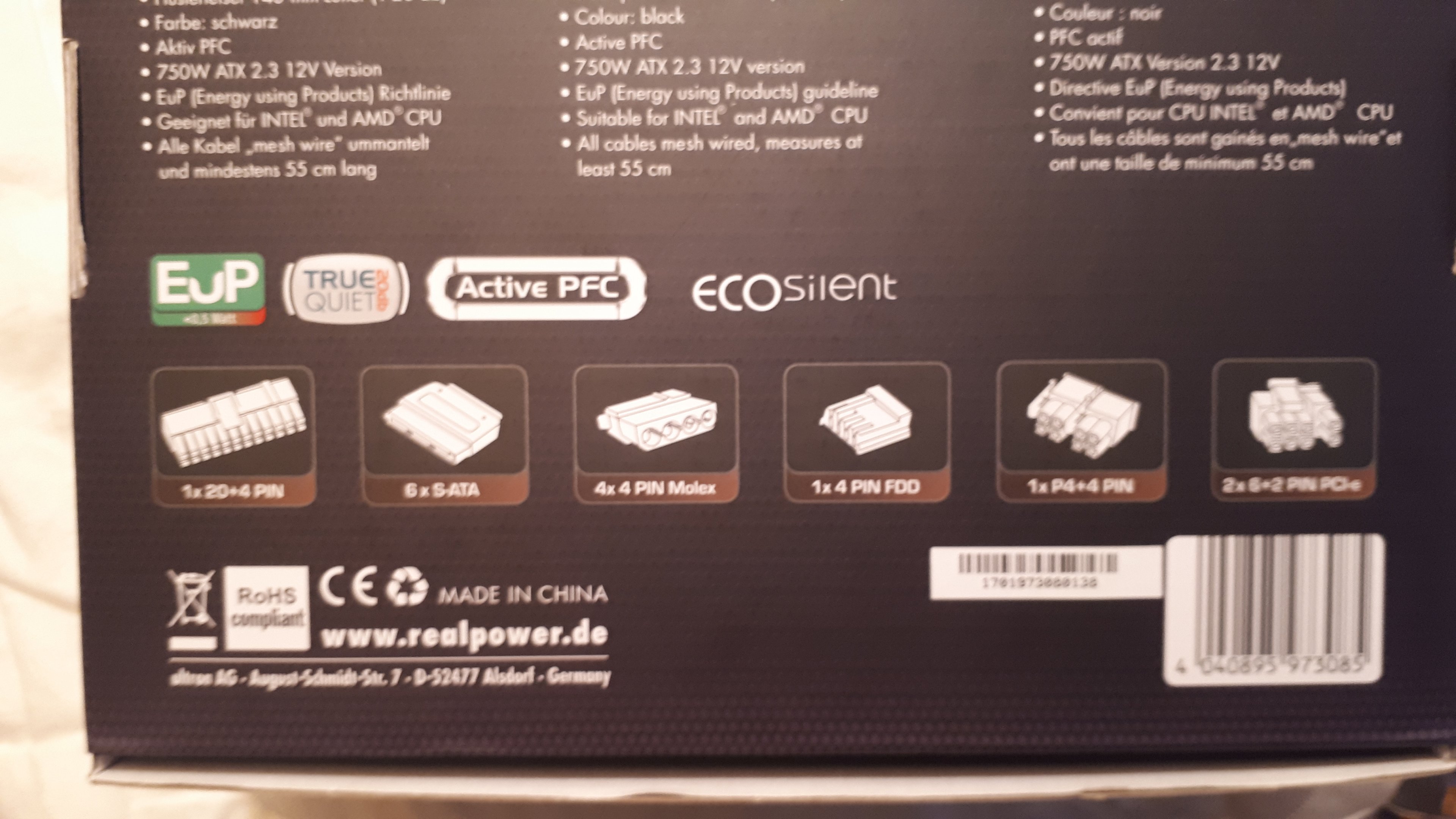

Mir auch noch nicht, welches Netzteil verbaut ist - 750W sind zu wenig Infos...

Netzteil Real Power 750 power supply 80 plus Bronze
