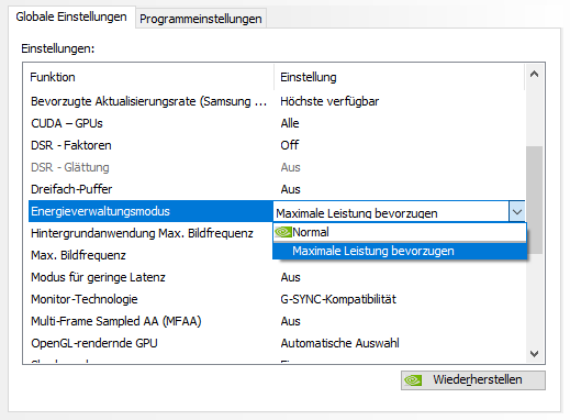

@FatBaron ich habe jetzt nochmal englischsprachige Foren durchstöbert. Was scheinbar bei Vielen funktioniert ist, wenn man unter der Nvidia Systemsteuerung -> 3D Einstellungen verwalten -> den Energieverwaltungsmodus auf "maximale Leistung bevorzugen" stellt. Wichtig ist dann noch den PC neuzustarten. Bei mir ist er mit max Leistung gestern abgestürzt, aber da hatte ich nicht nach der Umstellung nicht neugestartet. Eventuell ist das die Lösung.
Zudem habe ich noch die Datei /Windows -> System32 -> nvlddmkm.sys angepasst. Eigenschaften -> Sicherheit und dem Benutzer Vollzugriff geben.

Interessanterweise wurde auch oft beschrieben dass man den Energieverwaltungsmodus auf "Adaptiv" stellen soll, das gibt mein Menü gar nicht her. Ich habe nur "normal" und "maximale Leistung bevorzugen":

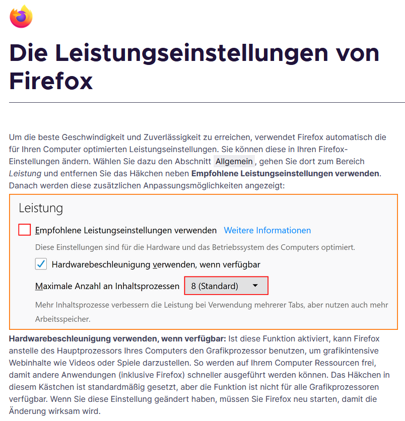

Ein gangbarer Workaround sollte somit sein die Hardwarebeschleunigung des Browsers zu deaktivieren. Das habe ich jetzt mal getan.
So gehts im Firefox:
Das ist durchaus auch eine mögliche Lösung. Ich würde dies aber GENERELL und unabhängig von diesem Problem empfehlen, da diese Option mit der Hardwarebeschleunigung bei solch schnellen PCs, wie Gamer sie einsetzen, nicht notwendig ist. Ich habe diese in Edge Chromium, Chrome, Twitch, Steam etc. für die jeweiligen Clients/Browser abgeschaltet, merke in der Leistung keinen Unterschied und habe weniger Abwärme auf der GPU, da diese nicht beim Scrollen z.b. hochtaktet. Navi Karten hatten damit auch Probleme - respektive haben diese gelegentlich immer noch.
