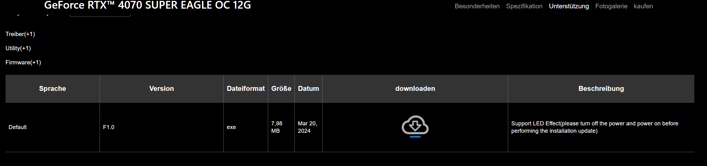

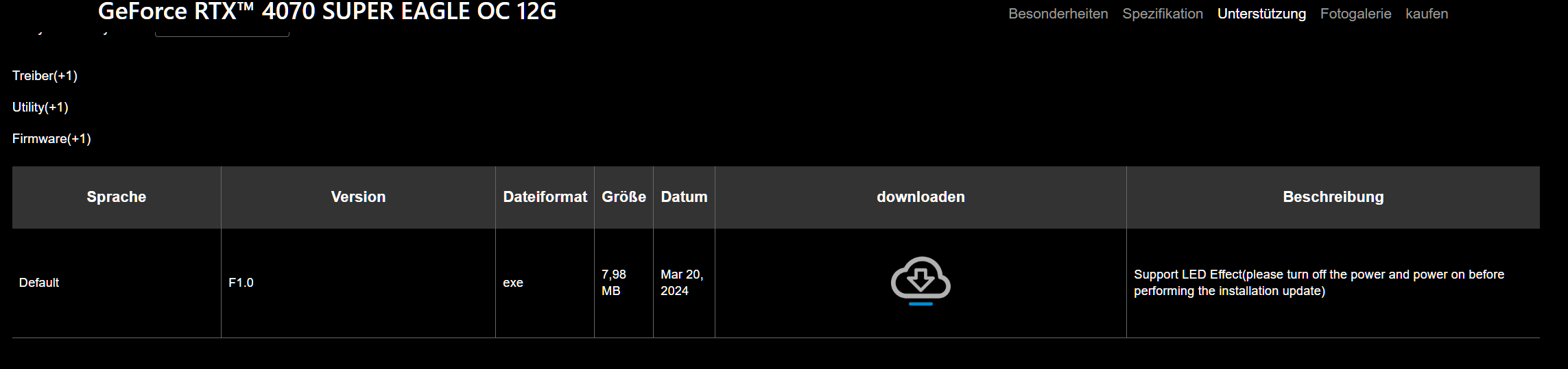

Das BIOS war bei Gigabyte im Support bei den Treibern und der Software dabei. Aber leider gibt es da nichts für meine Karte nur für die andere 4070 Super. Genau dieses habe ich hergenommen.

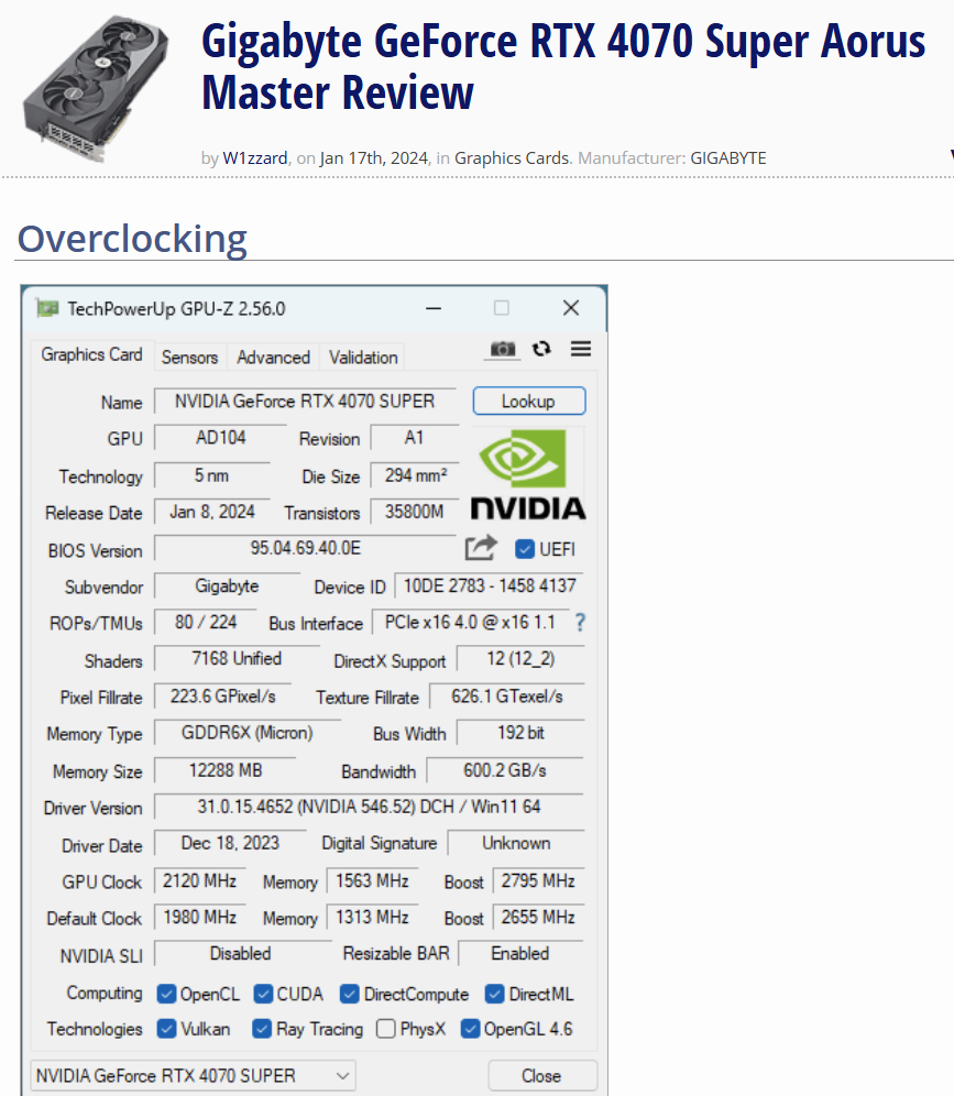

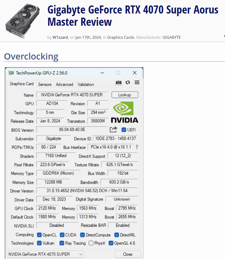

Hier im Screenshot sieht man die Bios-Version 95.04.69.40.0E, das ist genau die gleiche, die es bei techpowerup gibt. Welche Version zeigt dir GPU-Z aktuell an?
