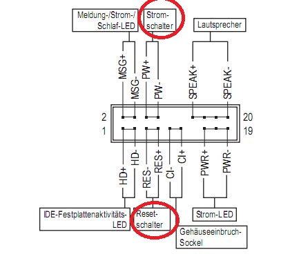

Hast du mal geschaut ob alle Kabel die von vorne aus dem Tower kommen(Frontpanel,auf den Steckern steht was drauf) richtig auf dem Board (unten rechts) eingesteckt sind.Habe mal das Schema hochgeladen.Überprüfe das mal,ist der ATX-Stecker vom NT richtig drin und lache nicht... hast du das NT wieder eingeschalten?
P.S.: Habe noch eine zweite Grafik für ATX hochgeladen und das wichtige rot gekennzeichnet.

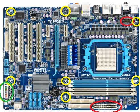

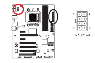

Ich lade dir nochmal ein Bild von deinem Mainboard hoch,da sind GELB die Abstandshalter markiert,Grün das F_PANEL und ROT die ATX und 12V-Anschlüsse gekennzeichnet.Bei mir ist der kleine 12V Anschluss auch nur mit einem 4-poligen Stecker belegt.Sollte deine CPU aber 125Watt und mehr haben dann muss glaube ich der komplette 8-polig belegt sein.
