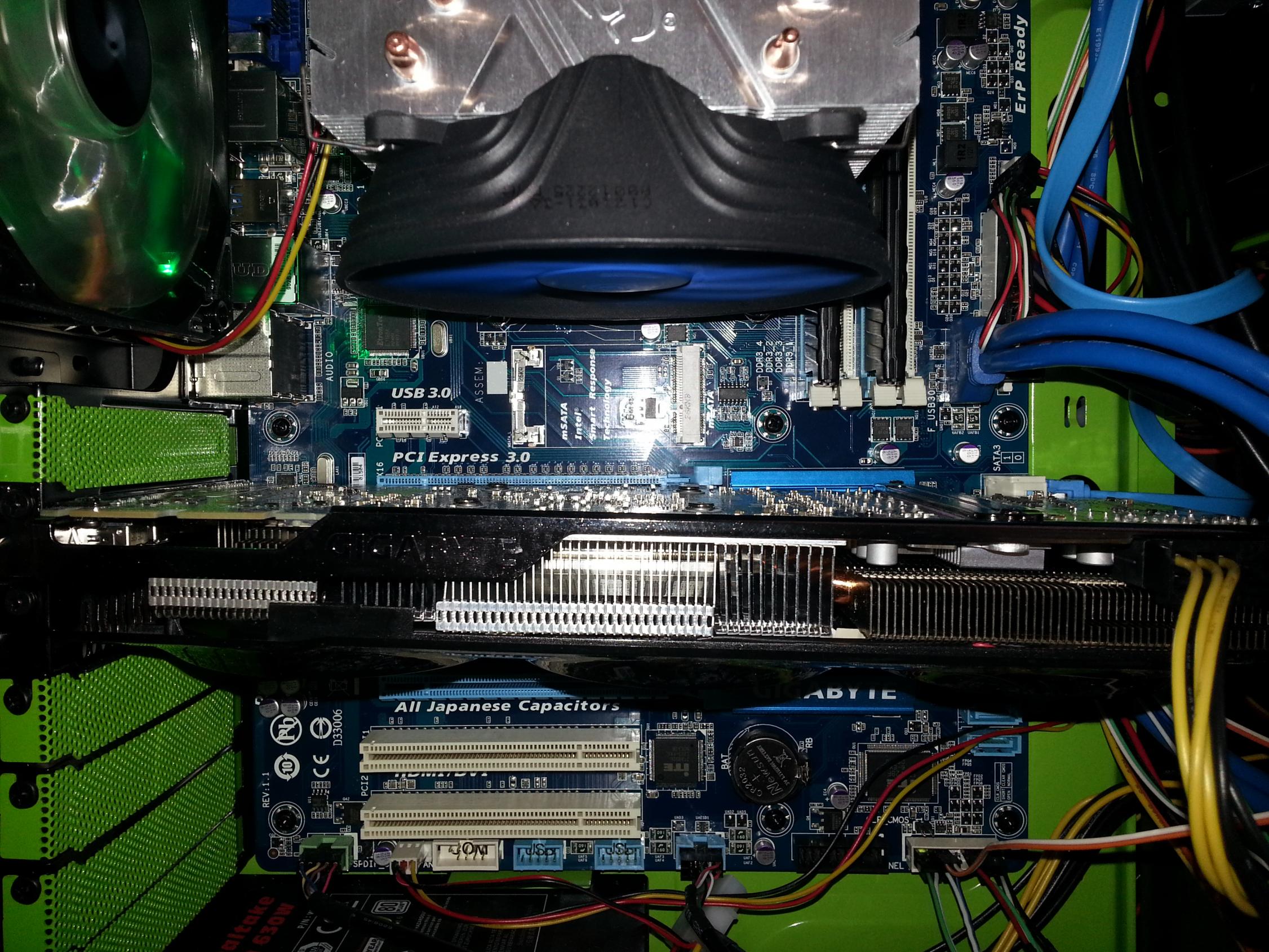

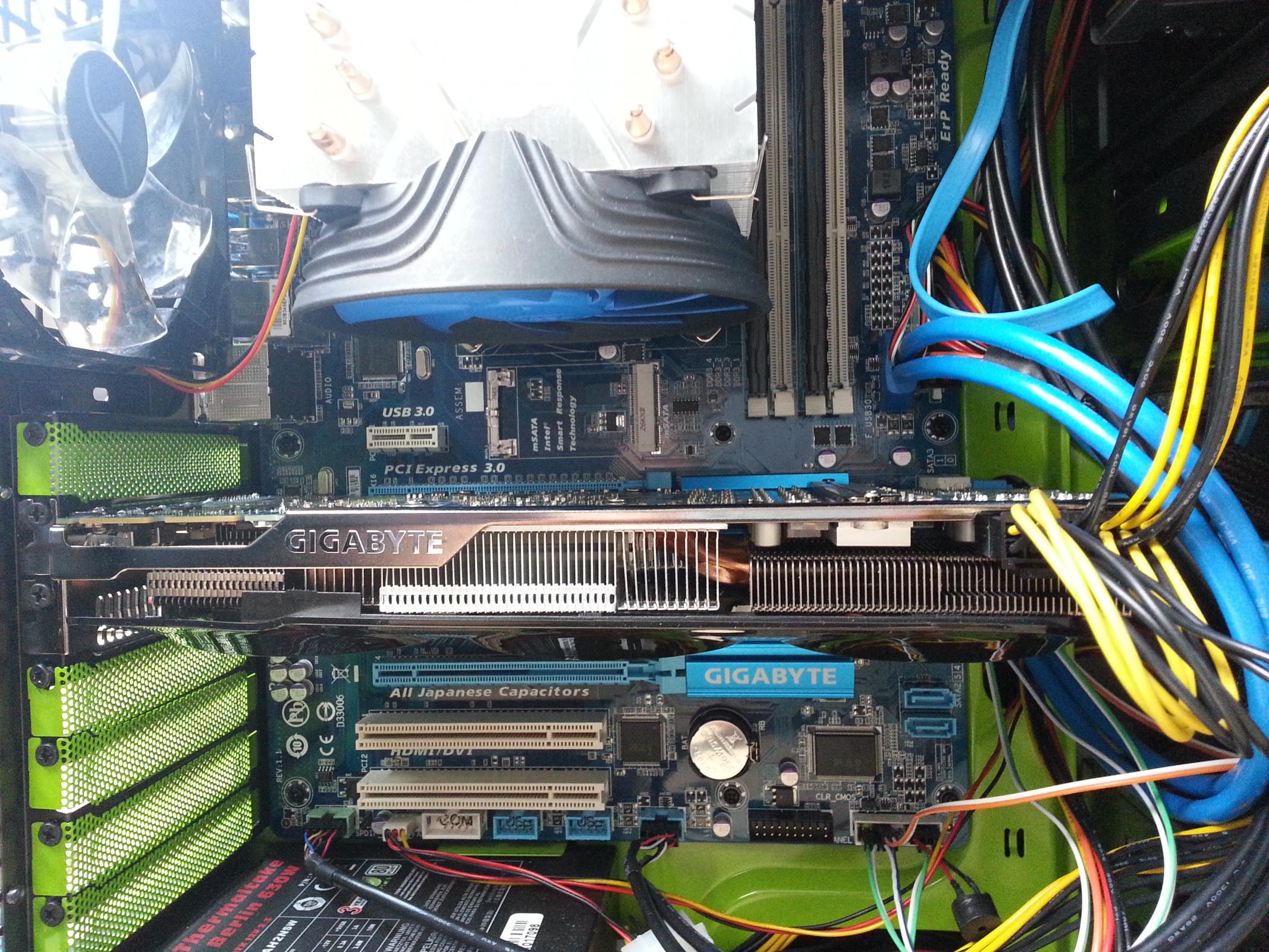

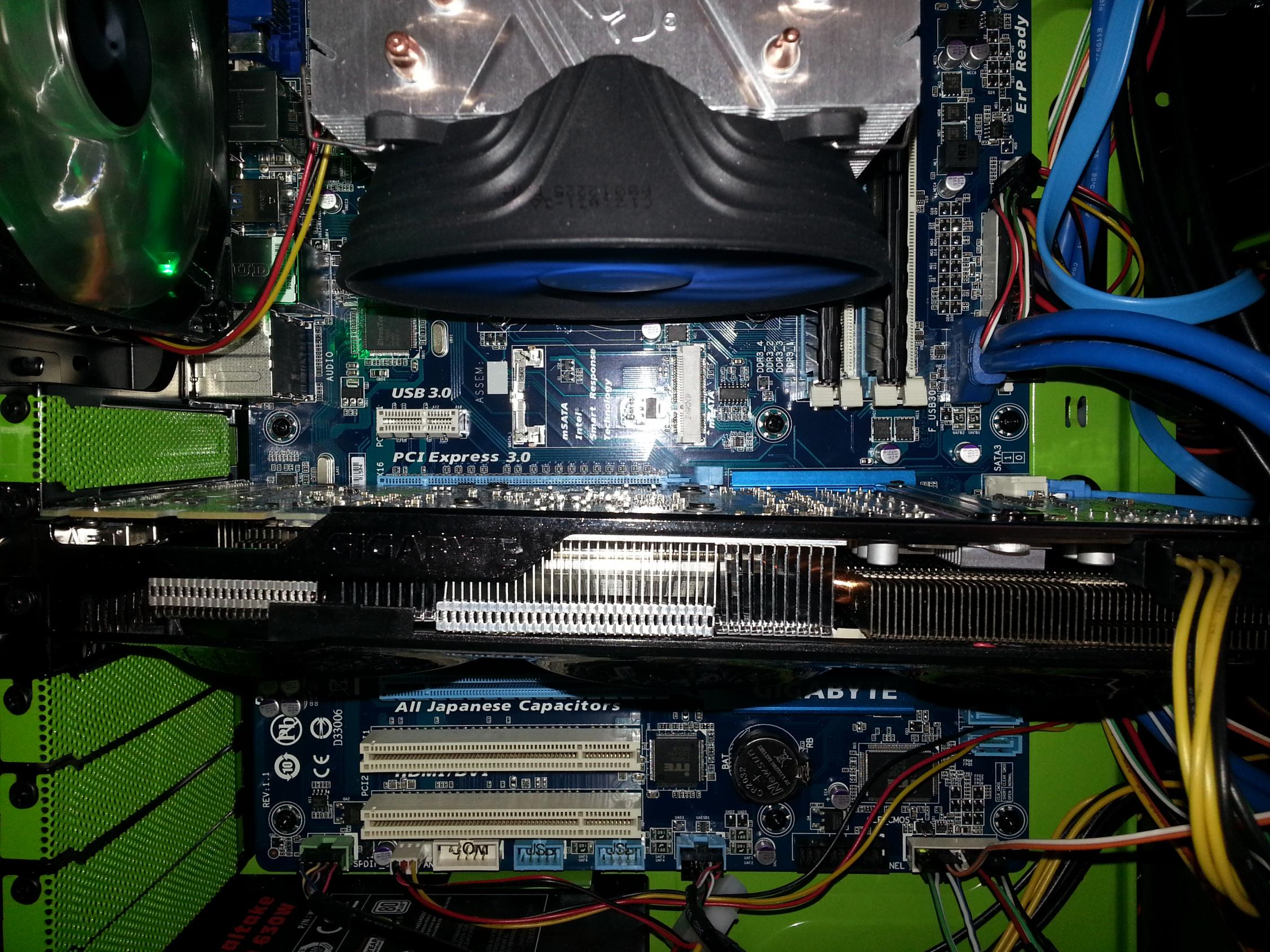

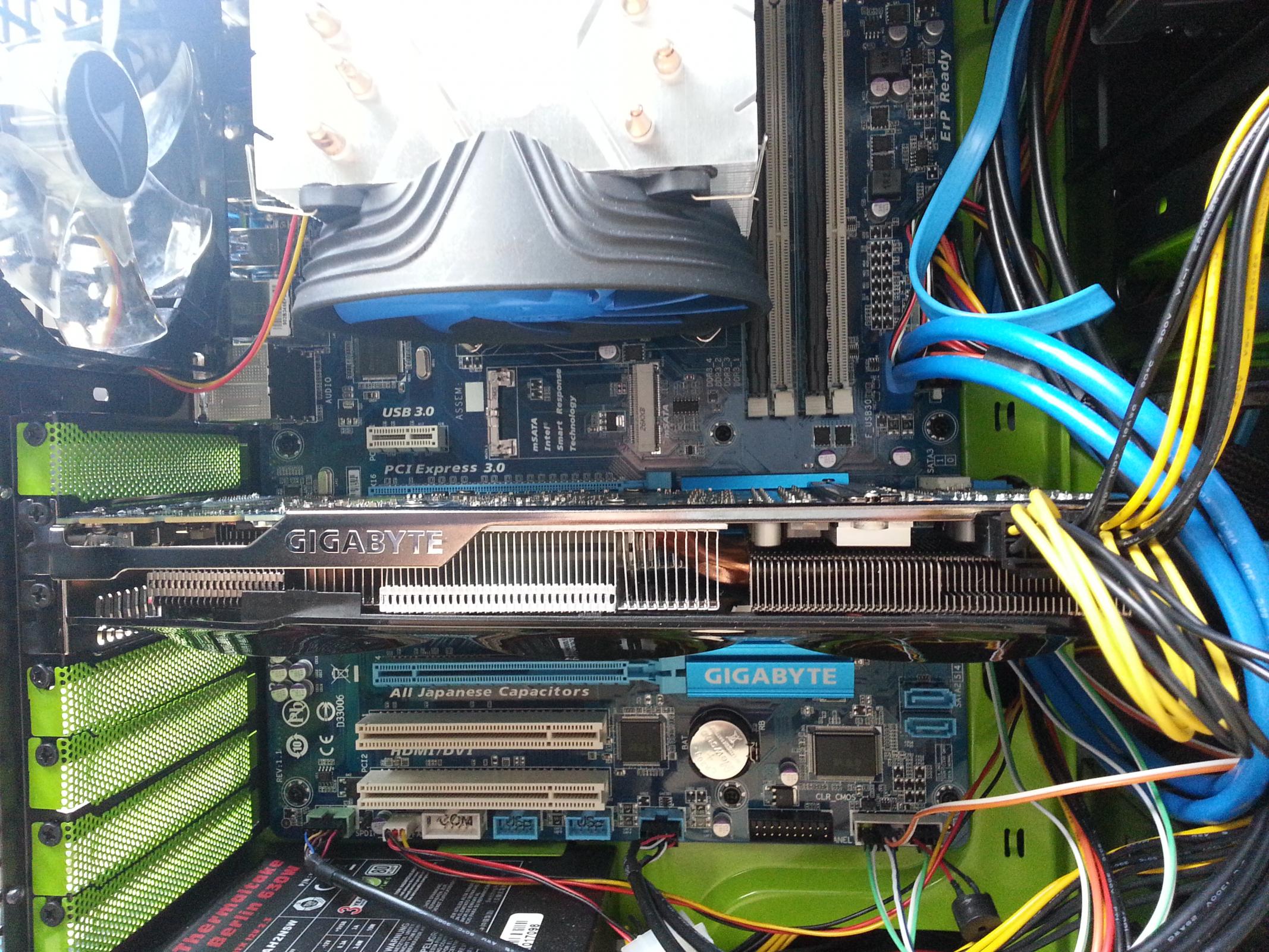

Und zwar erstens, scheint die Grafikkarte sich selber zu verbiegen bzw an der rechten Seite nach unten zu hängen. In einem anderen Forum hab ich von dem selben Problem gelesen, aber wirklich mehr hab ich dazu auch nicht gefunden. Vlt täuschen mich ja auch meine Augen, aber es sieht zumindest danach aus als wäre es so :

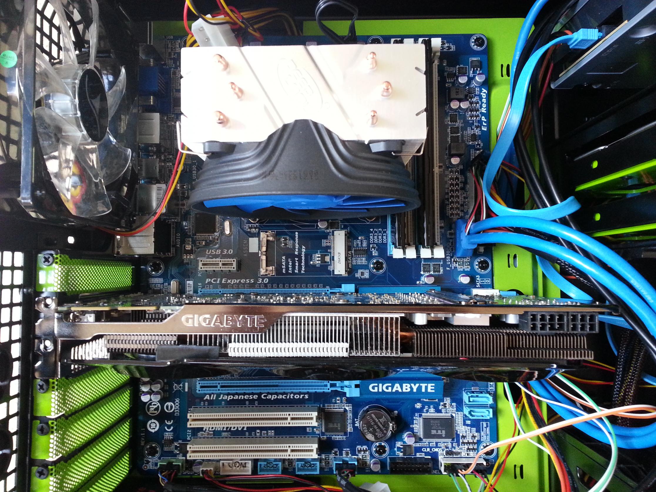

evt. liegt es auch an der Perspektive oder daran das die GraKa auf dem ersten Bild schon losgeschraubt ist, aber für mich sieht es eindeutig so aus als würde sie ein wenig verbogen sein.

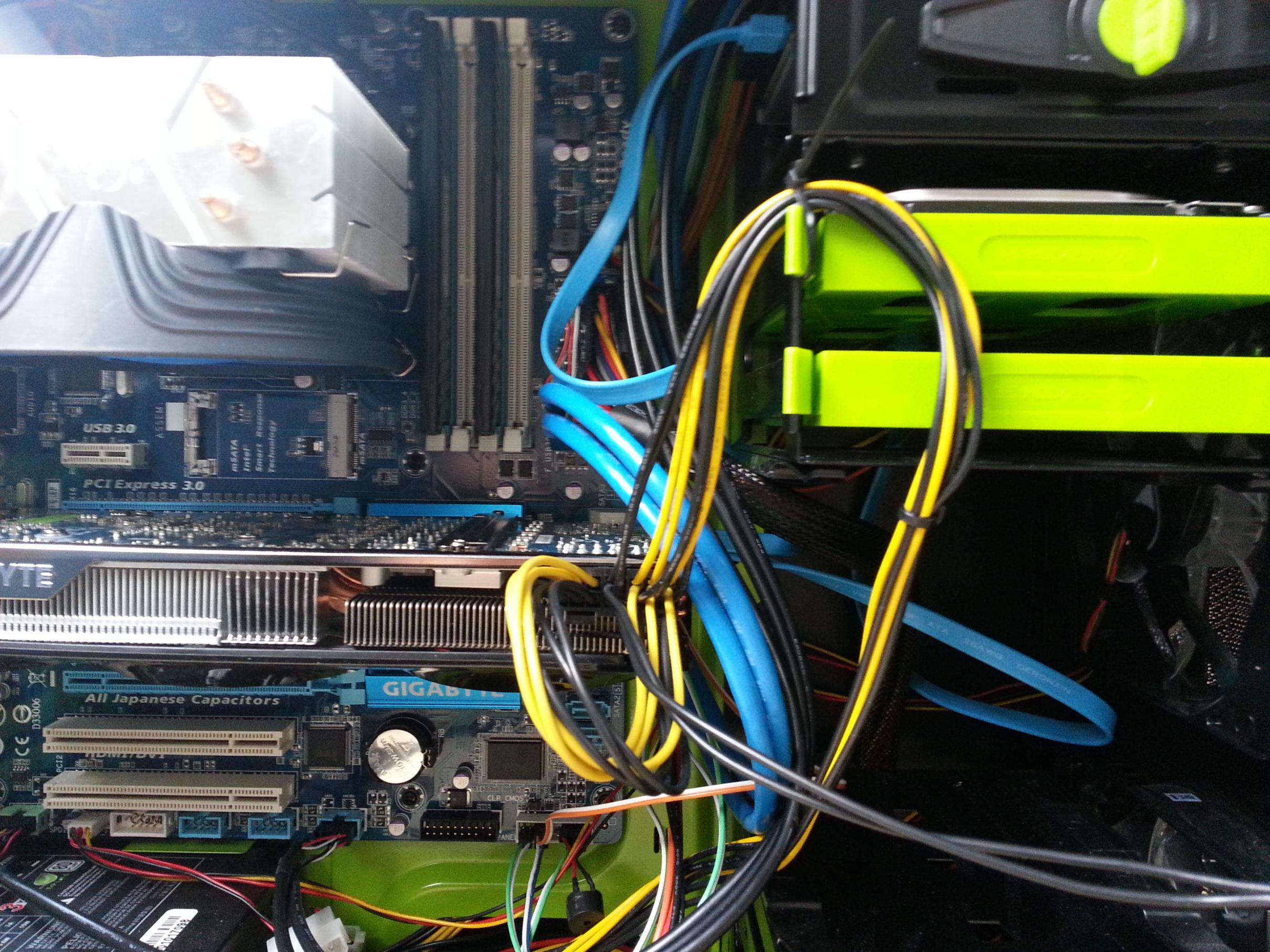

In dem anderen Forum stand allerdings auch, das es wohl ein wenig hilft die mit Hilfe der PCIe-Stromkabeln "nach oben zu ziehen", also hab ich das mal probiert, die Karte also einmal komplett aus-, und dann wieder eingebaut.
und siehe da, es wirkt tatsächlich irgendwie besser
Nur kann ich mir nicht vorstellen, das es überhaupt sein sollte das so etwas nötig ist.. Die Gigabyte Karten sind ja eig. relativ verbreitet, also mach ich mir einfach unnötig Sorgen oder ist das tatsächlich nur bei mir so ? Und was wichtiger ist, können da dauerhafte Schäden entstehen durch das verbiegen, sollte ich die Karte evt tauschen oder so ? Falls es hilft, das Gehäuse ist ein Sharkoon T28, das Board ein Gigabyte H77-D3H.

Viele von den großen Grafikkarten verbiegen sich ein bisschen, macht doch nichts.
Die Karte verbiegt wohl nicht, sondern hängt einfach etwas nach unten. Ich vermute mal, dass das am PCI-E Slot liegt, da der Steckplatz ja aus Plastik ist und der schlitz allgemein etwas größer dimensioniert ist, so dass die Karte nicht bombenfest im Slot sitzt, sondern etwas spiel hat. Ich habe jedenfalls genau das selbe Problem. Ich hab einfach eine HDD direkt unter die Grafikkarte gebaut und die Stromkabel zischen HDD und Karte geklemmt, um sie etwas zu stützen. Passt. :)

Das ist durchaus normal das die Karte so runterhängt und auch weiter kein Problem.

Bei großen und schweren Grafikkarten kann das schon mal vorkommen. Das selbe habe ich bei meiner Asus 7950 DC2T. Ich hatte das Problem auch schon mit großen Modellen anderer Hersteller und Generationen. Das ist aber nie ein Problem gewesen.

Okay, dann bin ich beruhigt wenn das normal ist, sah halt sehr heftig aus.

ich hab das gleiche problem mit meiner gehabt. letzte woche fing die karte dann an zyklisch zu summen. durch leichtes anheben der karte konnte das leicht behoben werden, fing dann aber wieder an:( der vordere rotor eiert leicht. hab die karte deswegen jetzt eingeschickt. ob das jetzt alles durch die schiefe karte gekommen ist , weiß ich nicht. die neue werde ich vermutlich auch durch das kabel etwas stützen;)
der grund für das runterhängen ist ja relativ einfach. nennt sich schwerkraft;)

Powercolor hat eine Stütze für Grafikkarten im Angebot. Oder einfach einen anderen Gegenstand darunter stellen.:D
