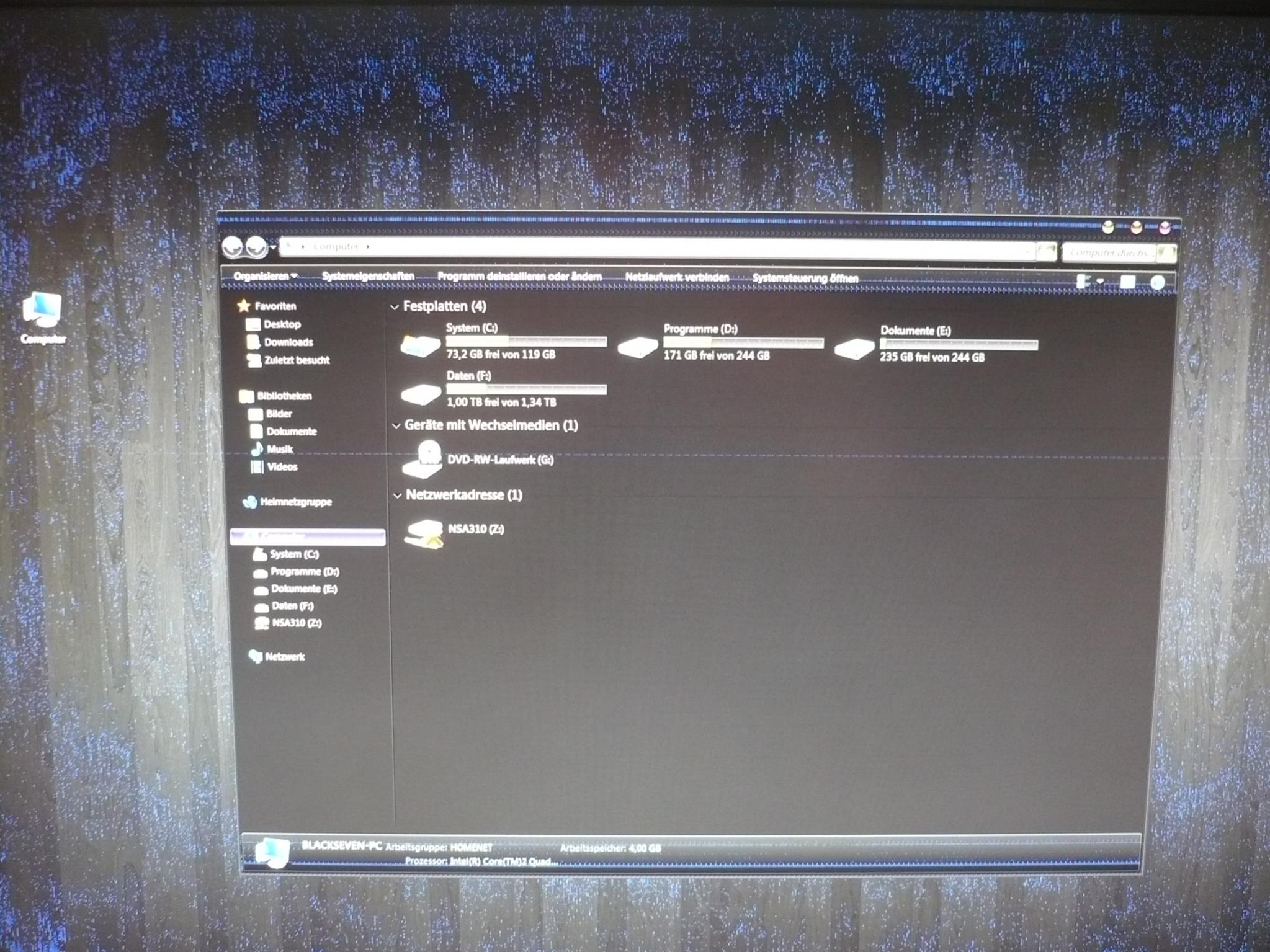

Hallo Forumfreunde,
ich habe eine neue Gigabyte 7950 OC bekommen. Eingebaut und angeschlossen. Beim hochfahren des Rechners sind mir sofort blaue kriesel und streifen auf dem Desktop aufgefallen. Nach Treiberinstallation (12.11 beta) waren sie vorerst weg. Nach kurzer Zeit waren sie wieder da. Neustart gemacht und alles war in Ordnung und ich konnte 3 PC Sitzungen ohne Streifen "geniessen". Nun sind die Streifen wieder da.
Ich habe dann den Treiber deinstalliert. CCleaner ausgeführt und den 12.10 Treiber installiert. Nach mehreren Sitzungen waren die Streifen auch hier wieder da. Treiber deinstalliert und nun auf VGA-Standardtreiber wieder Pixel und Streifen. Bios resetet Fehler tritt immer noch auf...
Meine Frage ist nun, ist die Karte defekt oder mache ich etwas falsch?
Spannungsprobleme (PCIe 2.0 auf PCIe 3.0), Falsche Bioseinstellungen, etc.?

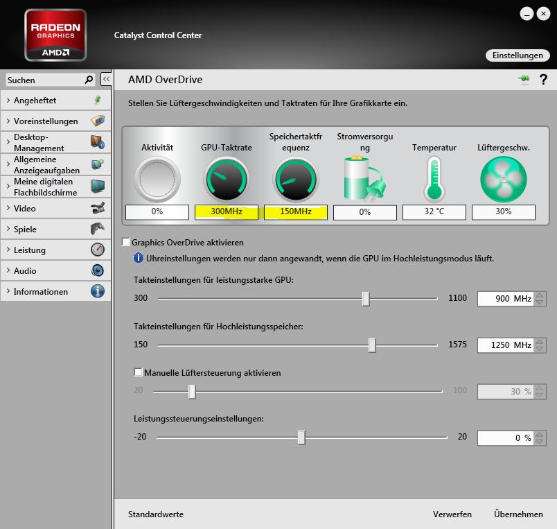

hallo ozelot.junior,
nein habe ich noch nicht versucht. die karte läuft im ruhezustand ja mit geringerem takt. siehe foto.
im desktopbetrieb dürfte die übertaktung ja dann keine rolle spielen, oder?
danke voodoonight
Liegt in der Regel am VRAM oder am Treiber... und in ganz seltenen Fällen am Mainboard.
Kann aber auch am DVI Anschluß/Kabel liegen.
Am besten eines nach dem anderen ausschließen.
CCLEANER würde ich unter Vista/Win7/Win8 nicht mehr verwenden, ist eher für Win XP gedacht.
1) Aktuelles Systemimage erstellen ohne Grafikkartentreiber
2) Bios "Load Setup Defaults"
3) Windows schnell neu installieren
4) anschließend nur den neuesten GPU Treiber installieren (keine Chipsatz oder Audiotreiber etc.)
5) Unigine laufen lassen (max AA/AF Ultra)
http://unigine.com/products/tropics/#download
Wenn da blaue Punkte kommen dann steck deine alte Karte wieder rein und spiele das Systemimage zurück.
Die neue Karte zurückschicken.
Wenn so Fehler nur manchmal auftreten dann bin ich mir ziemlich sicher das eine gebrochene Lötstelle die Ursache ist.
http://www.youtube.com/watch?v=0yWa4u93Rvg
