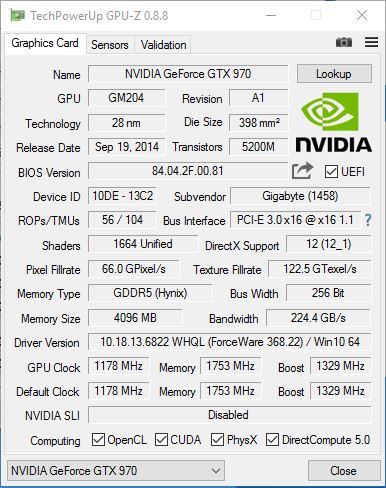

Gigabyte bietet nur Bios Updates für die Endziffer mit F ** an. Ich habe ja leider die Endziffer 81 bzw. 80.
Irgendwie ist das alles sehr merkwürdig, da auch ein zurückflashen keine Abhilfe gebracht hat. Hat Jemand ne Idee, was beim flashen schiefgelaufen seien könnte?

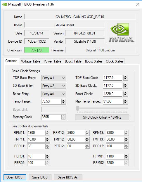

- Also einfach das BIOS (GV-N950OC-2GD.F3) aus der Graka mit dem beiligenden Tool "VGA Tools -- @BIOS v6.80" extrahiert,
- mit dem "Maxwell Bios Tweaker 1.36" den Wert bei "PER01" auf 10 eingestellt und neu gespeichert,
- Graka im Gerätemanager deaktiviert,
- neues gepatchtes BIOS mit "NVFlash 5.265 x64 with Certificate Checks Bypassed" in die Graka geflasht,
- PC neu gestartet. Alles iO, keine Probleme.
Lüfter rotiert jetzt mit 1050 rpm stabil und leise.

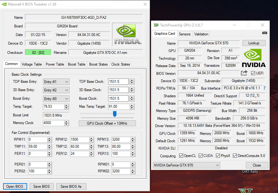

Ich hab meine Gigabyte GTX 970 OC ohne G1 mit 0% Lüfter Mod ausgestattet.
0% Lüfter Mod auch endlich für Gigabyte!
https://youtu.be/qy8xrE9dF_s
- Lautlos bis "je nach gewählten Bios, 55 oder 65 Grad!
- danach liegen sofort 1100 Umdrehungen an, euer Windforce 3 versucht danach die Temps bei maximal 70 zu halten in Game, das nachträglich mit Tools wie Afterburner noch Spielraum habt.
- Das Maximal Target liegt bei 91,5 Grad - danach Takten die Bios auf 900Mhz runter das nix kaputt geht.
Lüftersettings sind speziell für die:
Gigabyte GTX 970
Gigabyte GTX 970 OC
Gigabyte GTX 970 G1 Gaming
Gigabyte GTX 970 Xtreme Gaming
angepasst!
Zusätzlich noch ein Leckerlie: die maximalen Boosts die angezeigt werden liegen jetzt auch real an ohne das man noch mit Tools die Maximalspannung auf +87mv anheben müsst.
Weil Gigabyte bis auf die Xtreme keine 0% vorsieht kann der Lüfter minimal nur 1100 Drehungen durchführen, alles darunter führt zu Anzeigefehlern bei die Tools die die Lüftergeschwindigkeit anzeigen.
Deshalb ist das Bios so eingestellt das sofort bei 55 bzw 65 Grad je nach ausgewählten Bios sofort 1100 Umdrehungen als Minimum anliegen.
Orginal G1 Gaming Bios ohne extra OC mit 0%
https://www.file-upload.net/download-12785402/84.04.2F.00.ADorginal.rar.html
0% und Orginal Xtreme Gaming Settings ohne extra OC
https://www.file-upload.net/download-12785403/84.04.2F.00.ADoc.rar.html
Mein Favorit: maximales OC. Taktraten und Spannungen auf Anschlag, natürlich im Leerlauf auch Lautlos.
https://www.file-upload.net/download-12785404/84.04.2F.00.ADextrem.rar.html
Achtet bitte unbedingt darauf das wenn die Device ID nicht übereinstimmt ihr die werte ihr euern BIOS nur übertragt -
bzw alle Reiter im Maxwell Bios Tweaker von meinen Bios 1zu1 kopiert und nicht nur von der Hauptseite.
Ich empfehle das Bios der "Xtreme Gaming" da diese Taktraten 1380mhz Boost jede 970er schaffen sollte.
Wichitg ist noch: Die Lüftersettings sind nur für die Windfoce x3. Nutzt diese bitte nicht mit anderen Karten.
Viel Spass :)

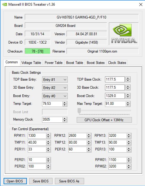

Ich habe eine G1 GTX 970 Rev. 1.0
Ist das normal, dass diese nach dem Lüftermod erst ab 37% richtig funktioniert?
Unter 37% bricht die Lüfterdrehzahl öfters ein und die Lüfter drehen kurz hoch
MfG
Alex
Je nach Rev. dreht der Lüfter bei ca. 33 bis 37% hoch - das erzeugt Anzeigefehler via Tools.
Das heisst aber auch dein Gehäuse kühlt sehr gut!
Du kannst die minimale Lüfter Drehgeschwindigkeit aber an deine Graka anpassen.
Via Bios Editor via TMP 12 - stell es auf 55 bzw 58. Guck dir an via Heaven Benchmark wie deine Kühlung reagiert!. weniger als 52 würde ich nicht nehmen.
Alternativ, nimm dein Standart Bios, lass 10 Min Heaven Benchmark laufen und schick mir ein GPU Z Temp Screenshot.
Dann pass ich dir ein Bios an :)

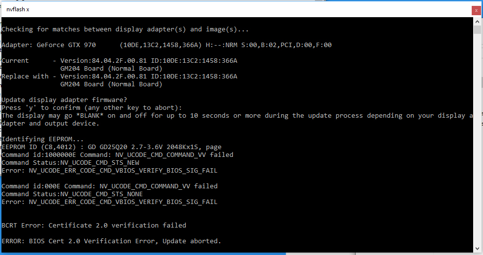

Hi Leute,
erstmal super großen Dank an alle, die hier fleißig ihr Wissen teilen!
Ich hab ein kleines Problem.

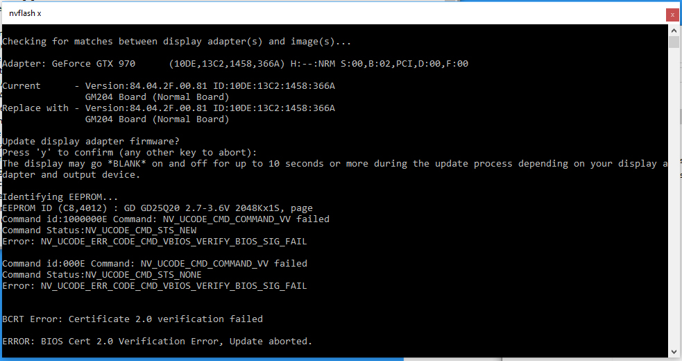

1. habe ich das gleich wie viele hier, meine GTX 970 Windforce dreht bei 34% mit rund 1600 rpm bei ca. 30 Grad... Da der Rest meiner Kiste recht leise ist, und auch leise sein soll, höre ich sie doch deutlich raus.
2. habe ich versucht zu flashen, aber es ist nichts passiert. Ich habe mein aktuelles Bios mit GPUZ ausgelesn, es mit dem tweaker geöffnet, Lüfterdaten geändert und neu abgespeichert. Anschließend habe ich mein Graka wie auch hier bereits mehrfach geschrieben, deaktiviert und mit nvflash die Datei flashen wollen. Dies 2x mit y bestätigt. Dann erhalte ich in dem dortigen Fenster unten ganz kurz irgendeine Meldung mit einem error, viel kann ich leider nicht lesen, da das Fenster zu schnell schließt.
3. alles beim Alten
Was ich auch nicht ganz begriffen habe ist, dass mit dem DVI Stecker Wechsel. Muss ich meinen Monitor beim hochfahren nun also vom eigentlich verwendeten HDMI abstecken, DVI dran machen, flashen, umstöpseln wieder flashen und kann dann wieder über hdmi ran?!
Bitte Hilfe :)
edit: habs geschafft einen screenshot zu machen. siehe anhang
edit: habs nun rausgefunden, lag an einer falschen version von nvflash. jetzt läuft er ruhig bei gleicher temp. passt alles
danke ans forum!

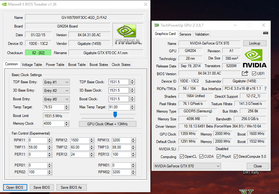

Jetzt habe ich noch eine Frage
@Proxylein, deine 0% Mod, würde das auch mit meinem Gerät funktionieren?
Wenn ich die von dir bereitgeställte rom version rein flashe?
