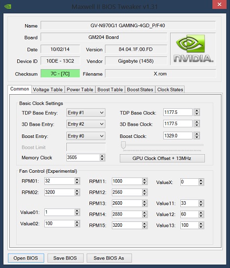

Zeigt dir GPU-Z denn wirklich die geänderte Drehzahl an? (Frage auch an die anderen G1-User hier)

Ich hab 1.0 und bei mir steht aber auch A1, die rpms werden unter 1200 angezeigt, also so, wie es sein soll. Ich habe auch nicht den Treiber neuinstalliert. Teste doch mal, was GPU-Z anzeigt, wenn du die Lüfter anhälst. Soweit ich mich entsinne, beziehen sich die unterschiedlichen Revisionsnummern nur auf die Fans, also nix elektronisches, was von GPU-Z erfasst und angezeigt werden könnte.
Siehst du die rpms denn wechseln, also 1600-1700 oder steht da nur z.B. 1699? Dann ist was mit dem Bios allgemein nicht in Ordnung oder GPU-Z ist im Eimer. Hast du Version 0.8.0? Probier doch mal EVGA Precision X oder MSI Afterburner, was da angezeigt wird. Wenn die beiden das gleiche anzeigen, würde ich nochmal das hoffentliche gesicherte Bios draufsetzen und dann nochmal von vorn.
Wenn ich die Karte belaste und sie höher dreht steigt auch die angezeigte Drehzahl also "hängt nicht fest" oder so!
Mit welcher Tweaker Version hast du editiert? Ich hab die 1.30 genommen könnte es daran liegen?

1.30 hatte ich auch genommen. Kann sein mit der Spannungsversorgung. Irgendwas mit PWM, jedenfalls im Lüfter, nicht auf der GK. Würde mich ja nicht mal wundern, wenn die Lüfter irgendwie aus der selben Schmiede, wie die be quiet Dinger sind, ^^

Also ich habe nur die 33 geändert zu 10 mehr nicht, muß ich noch da noch mehr machen?

Änder die von mir genannten Parameter und flash neu! :)
