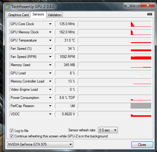

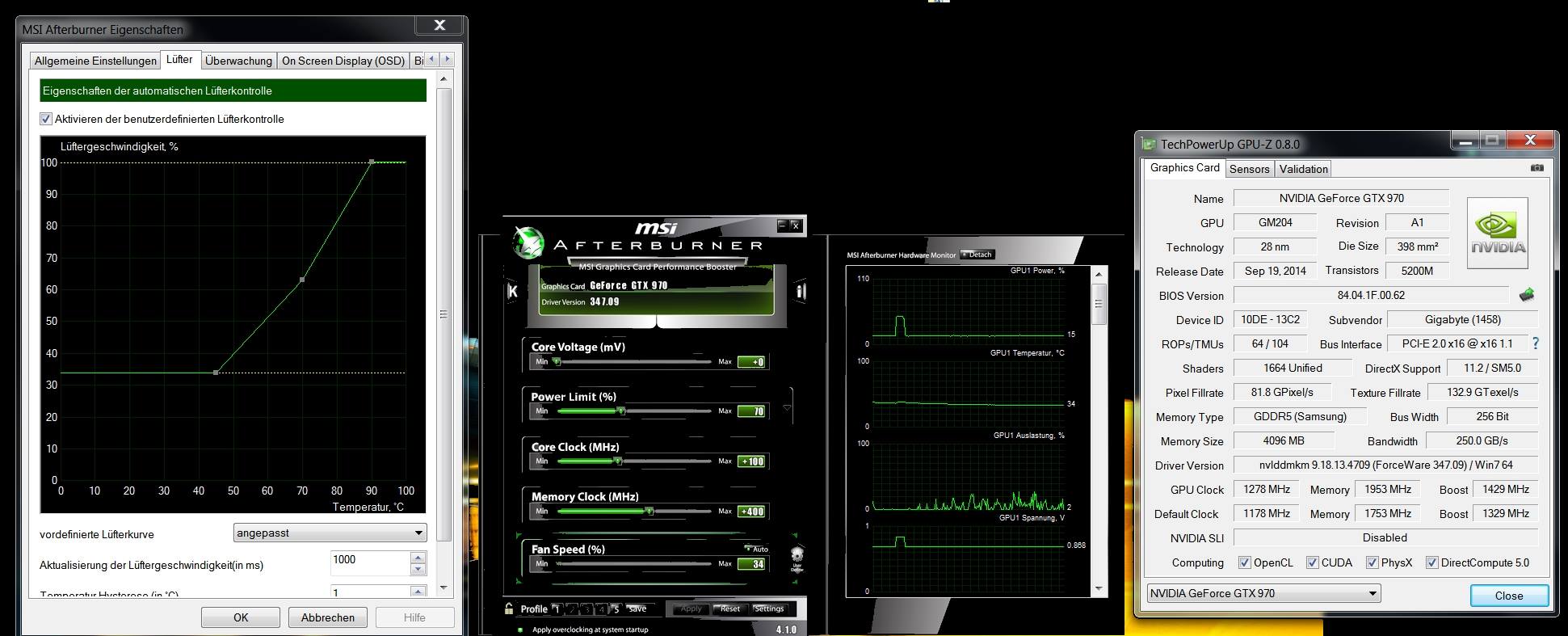

Mit dem Mod ist die G1 Silenttauglich ohne Last.
Mit einer selbstgemachten Lüfterkurve ist die Karte unter Last so laut wie original ohne Last (1600UDR) und als leise zu bezeichnen
Wenn du die GK auf 70% PowerTarget eindrosselst , macht die GPU trotzdem über 1400Mhz Boost (BF4 um die 1440Mhz) und baucht unter Volllast ca. 170Watt
Undervolten geht zu Zeit nur per Bios oder quasi mit dem Powerttarget.
Boost 1440Mhz bei 1,156Volt-1,175Volt PT70% GPU+100Mhz RAM +400Mhz
Mit 112% Powertarget boost die GK bei mir max Stabil um die 1560Mhz dafür braucht die GPU dann aber 87Mv mehr und das Netzteil muss schon so 260Watt schicken können
Ein Voltmodbios , das dann eff. 1,33Volt auf die GPU lösläst, bringt bei mit stabil 1600Mhz ABER dann muss du die GPU unter 71°C halten was dann Lüfter Drehzahlen über 2500RPM erfordert also über 80% Lüfterleistung

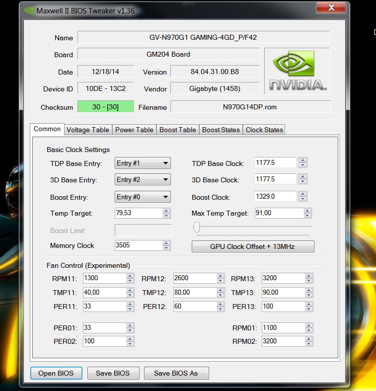

ninja85 schrieb:

Update :
Bios Updates seitens Gigabyte
http://www.gigabyte.com/products/product-page.aspx?pid=5209&dl=1&RWD=0#bios
Bitte fragt mich nicht welches Bios zu welche GK Version.
Bin selber noch am entschlüsseln !
Mein Bios zb. taucht dort garnicht auf....

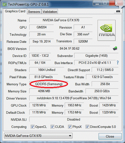

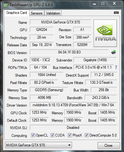

Wichtig neue GPUz Version benutzen ! Die zeigt den GK Ram Type an !
So .
Hab mir das Bios mal angeschaut .

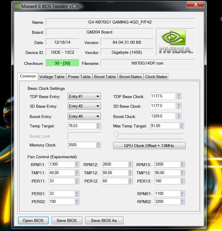

1 Es gibt 2 Bios Versionen ! DP und DD. DVI I und DVI D ! (Siehe Anleitungsupdate !)
2 Das Bios macht NICHT das was wir auch alle schon gemacht haben.
3 Wer das Bios bearbeiten möchte bzw. mit NVFlash Flashen die Dateiendung in Rom umbenennen. Also .rom und nicht .f42 oder .f2
Wenn Windoof das nicht anzeigt ->Ordneroptionen -> Ansicht->Erweiterungen bei bekannte Dateitypen ausblenden -> Haken rausnehmen.
Ich kann die Ergänzung leider nicht ganz nachvollziehen.
zu 2. Also wenn ich das Gigabyte BIOS flashe, ist die Lüfterdrehzahl standardmäßig schon abgesenkt? Ich muss nichts mehr selbst modden? Also BIOS mit Gigabyte @BIOS flashen und gut ist?
zu 3. Wäre schön, wenn man das etwas ausführlicher Beschreiben könnte. Mit in ROM umbenennen ist die Dateiendung gemeint?

So..Edit erneut !
Drehzahl wird nicht reduziert !
Weiterhin 33% im Leerlauf was dann 1580UDR sind
Somit leider wohl doch keine Hilfe von Gigabyte !
Ich lasse meinen Mod drauf ! Der geht jedenfalls!
Berserkervmax schrieb:
Hat nicht geklappt!
Treiber auch neu installiert?
Sorry, aber ich poche immer auf die Neuinstallation weil ich tagelang rumgeflasht habe und da der Fehler lag...
Edit: Interessant finde ich das folgende, was ja bedeuten würde das die Karte nicht mehr voll dreht wenn der Treiber nicht geladen ist!
wo ist der unterschied zwischen den beiden Versionen (abgesehen vom oben angesprochenen Punkt)?
Steht aber auch nirgends was von einer Änderung der Drehzahl?
Zusammenfassung :
1. Die neuen Biosversionen haben weiterhin 1600UDR Lüfterdrehzahl
2. Da es zwei Biosversionen gibt ist auch geklärt warum einige nicht von Erfolg sprechen.
ES GEHT NUR MIT DEM RECHTEN DVI-I ANSCHLUSS - Der mit mehr Löchern
Man kann zwar beide BiosVersionen Auslesen aber nur für den rechten DVI ist nach dem Flash der Mod mit
weniger Drehzahl aktiv
3. Das Modden des Linken DVI Bios (DVI-D) ändern nicht die Lüfterdrehzahl
Wer den DVI-D benutzt oder zwei Monitor an DVI hat 1600UDR Leerlauf !
4. Das Gigabyte Tool benutzt auch NVFlash 5.199 und man muss ebenfalls die GK Deaktivien !
5. Ich bekommt von den neuen Biosversion nur eine geflasht.
Die DP Version lässt sich Flashen
Die DD Version lässt sich nicht flashen.
Egal wo ich den Monitor reinstecke !
