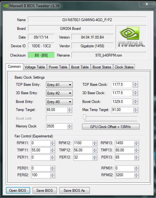

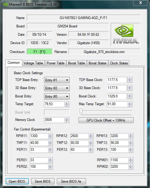

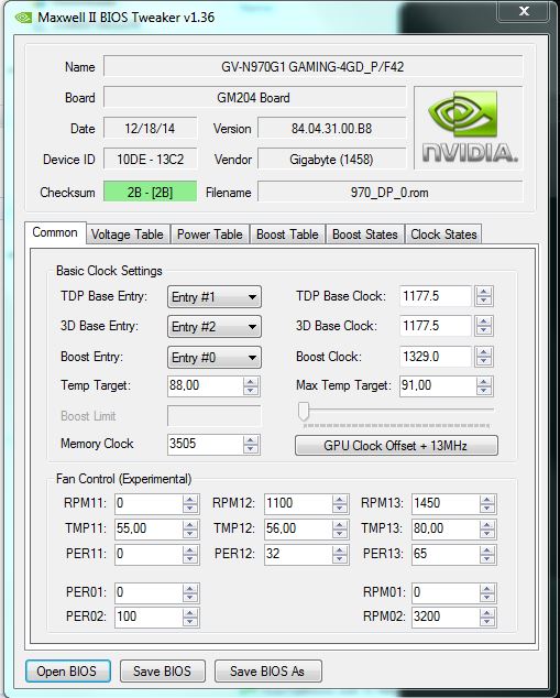

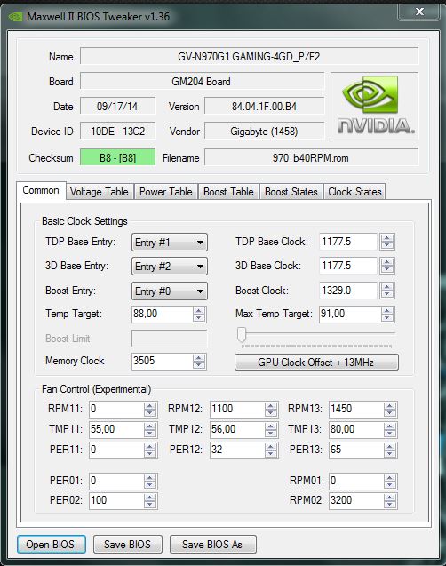

Das ist eigentlich relativ einfach zu modden.
Ich habe dazu einen Screenshot angehängt. Der Wert für das Anschalten der Lüfter ist hier auf 56 Grad gestellt. Das funktioniert in der Praxis aber nicht zu 100%. Die Lüfter starten erst richtig bei ca. 62 Grad.
Der erste Wert mit 55 Grad gibt sozusagen an bis wann die 0% Fan Speed gehalten werden. Ab 56 Grad sollen dann 32% anliegen.
Unten muss noch der Wert für PER01 auf 0 und RPM01 auf 0 gesetzt werden.
In der Praxis funktioniert das Ganze also auch ohne Afterburner. Ich habe aber trotzdem eine Afterburner-Kurve erstellt. Bis 62 Grad 0%. Ab dort starten die Lüfter. Die Temperatur-Hysterese habe ich auf 15 Grad eingestellt. Somit gehen die Lüfter erst bei 47 Grad Kerntemperatur wieder aus und schalten nicht ständig an und aus.

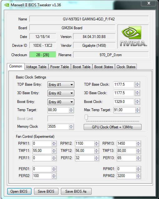

Edit: Hier noch mit dem neuesten vBios: 3.JPG

Den Afterburner braucht man nicht unbedingt, damit die Karte die Lüfter abschaltet. Das stellen die oberen 3 Werte sicher. Man kann die Werte natürlich anpassen wie man es gerne hätte.
Der Afterburner ist nur dafür da, dass die Karte wirklich bei genau 62 Grad die Lüfter anschaltet. Mit dem Afterburner kann man natürlich eine viel genauere Kurve erstellen als im vBios.
Außerdem schalten wie gesagt mit der Temperatur-Hysterese die Lüfter nicht ständig hin und her bei Teillast.
Mit dem neuesten vBios funktioniert das auch. Ich hab das F42 genommen. Mein Monitor ist per HDMI angeschlossen. Die Lüfter drehen auf jeden Fall beim Windows-Start langsam runter.
Anhang anzeigen 469867Anhang anzeigen 469868
Edit: Hier noch mit dem neuesten vBios: Anhang anzeigen 469876
