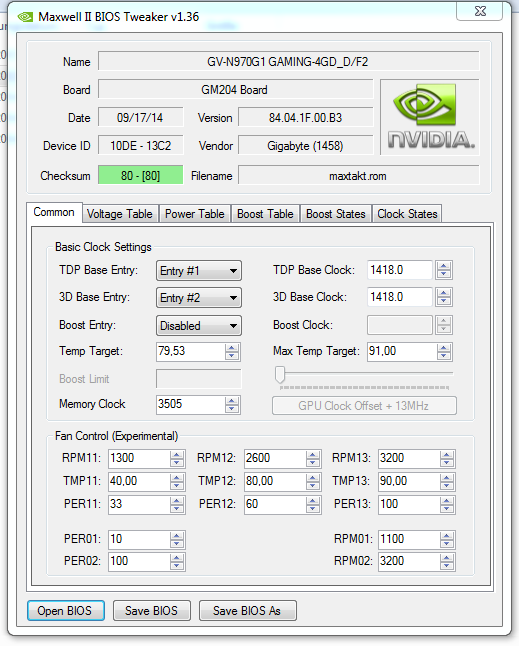

Meine Karte verhält sich wie die vom Neo. Habe auch Bios 84.04.2F.00.81. Bei 1100rpm passiert es manchmal das die angezeigte rpm auf 0 geht und die lüfter immer wieder kurz auf 100% springen.
Ich werde später auch mal die 1200rpm probieren.
Was ich noch nicht ganz verstehe, wie hängen die Felder PER01 und RPM01 zusammen? Warum hast du die zumbeispiel auf 25%/1200prm und nicht 10%/1200rpm?

Auch treiber clean und neu install hatte keinen effekt. Habe jetzt mit 25%/1200rpm geflashed und damit scheint es zu funktionieren.
Were jetzt interessant obs neue Lüfter gibt oder ob das neue Bios schuld ist. 1200rpm ist aber auch aufjedenfall besser als 1600

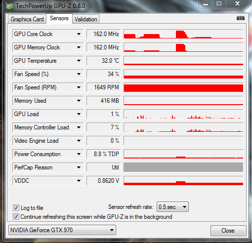

habe es jz hinbekommen dass meine karte die 1100RPM bei 34% hat (hatte probleme das die zwischendurch aufgedreht hat im desktop modus und afterburner und gpu-z mir werte jenseits der 200.000 angezeigt haben. keine ahnung wieso aber jz klappts)
