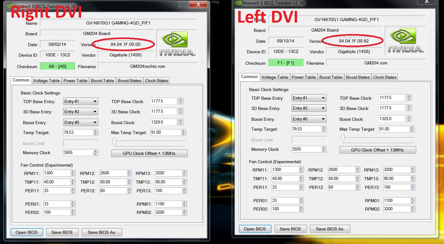

Also ich habe eine der ersten G1 Karte 1.0 und die beiden versionen drauf:
84.04.F1.00.B3
84.04.F1.00.B4

Für meine F1 Karte gibt es kein DD Bios das Flashbar ist !
Habe auf dem DVI D Port aber auch eine .00 und eine .62 Biosversion und beide Ports haben eine D_P Version drauf
Ganz komisch...
