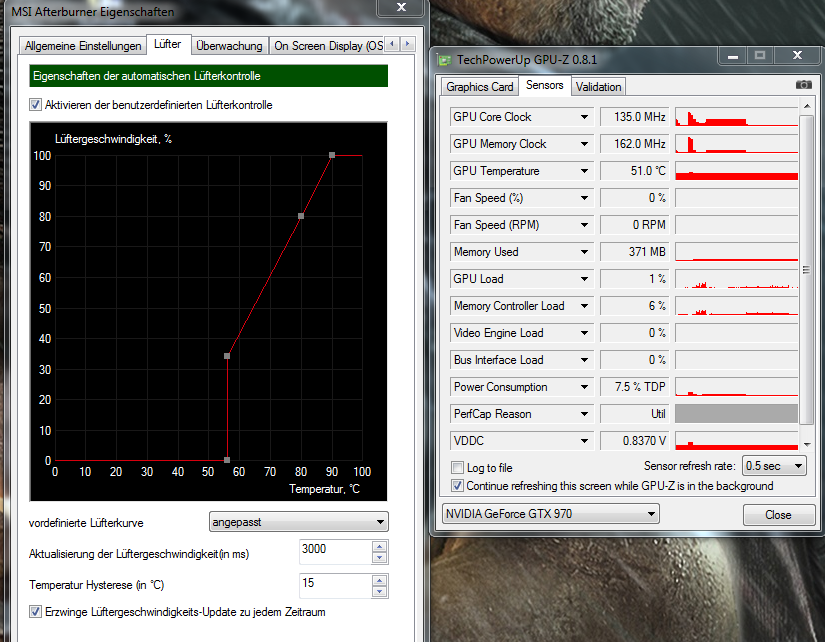

Das heist es geht mit 2 x DVI und mit dem 0RPM Mod ?!
Also bei mir funktioniert es momentan. Nur bekomme ich das im Afterburner mit der Temperatur Hysterie nicht hin. Dass er nach dem zocken weiter drehen soll bis auf eine bestimmte kerntempereatur und dann erst abschalten soll. Ich hänge mal ein bild ein 0RPM.PNG

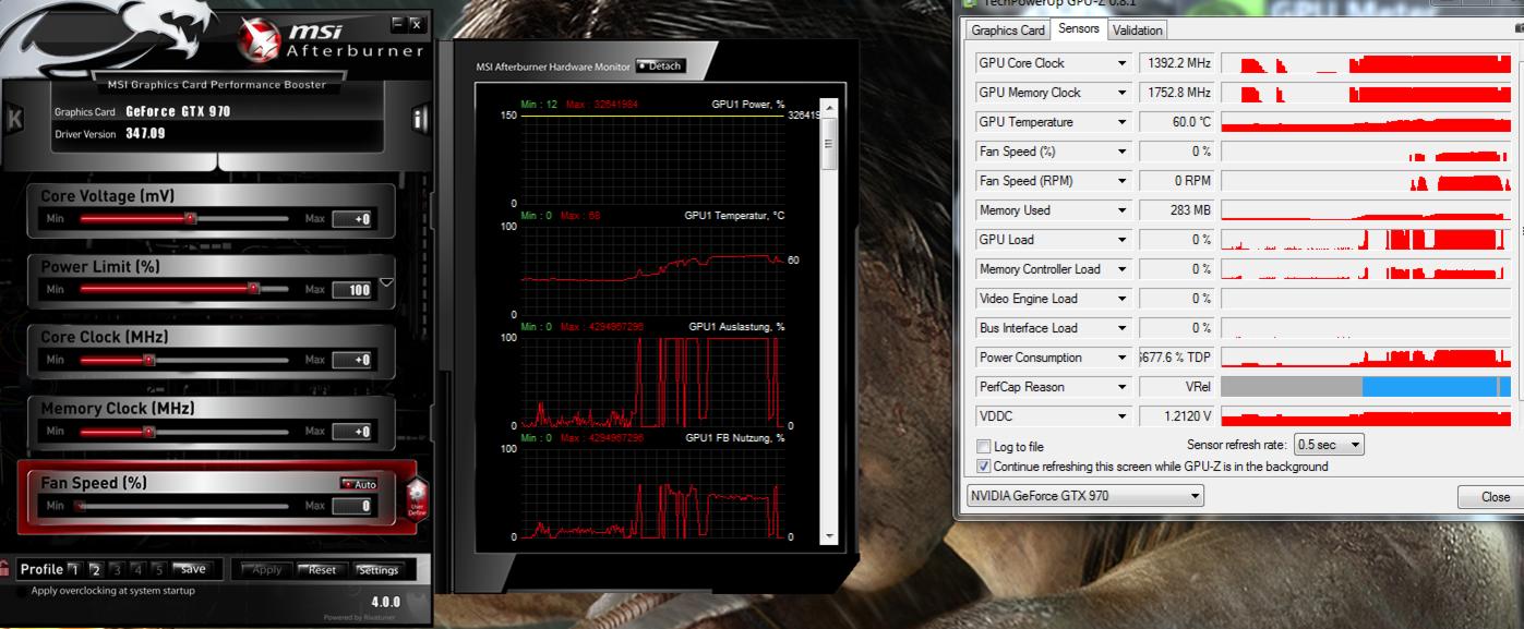

Edit: Mir ist da was aufgefallen. Wenn ich zocke zeigt mir Afterburner und GPU-Z ein Power Consumption von über 6000%TDP an. Spiel ist jz seit paar minuten aus und der ist immer noch bei 800%TDP. Woran liegt das? Hat das noch jemand mit dem neuen Gigabyte Bios so gesehen?

Das mit der TDP ist ein Auslesefehler !

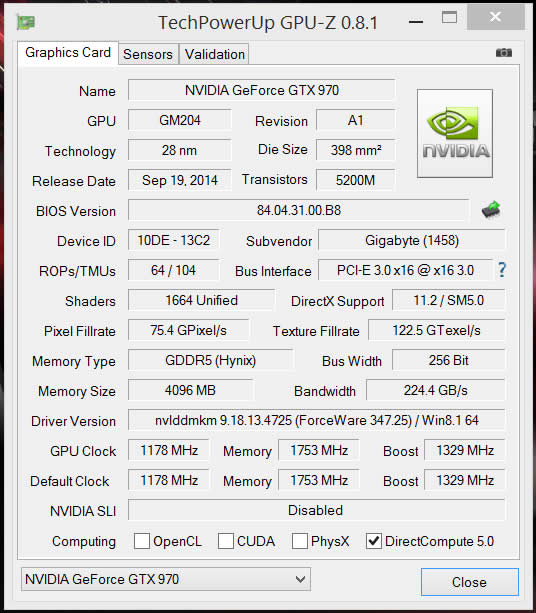

Toll und was soll mir das jetzt sagen, da wäre ich nie drauf gekommen.Das mit dem A1 sagt mir gar nichts, ich will wissen ob ich die Revision 1.0 oder 1.1 habe:rolleyes:
Hier der Screen:
Wird über das GB-Tool @Bios nichts näheres angezeigt? Ich meine, da kann man wohl auch die Rev. in Erfahrung bringen, hab das Tool allerdings das letzte mal im Okt. 2014 gestartet & möglicherweise verwechsel ich da auch was ... :-)
Den Treiber könntest du ggf. auch nochmals "sauber & mit allen Komponenten" installieren, außer evtl. 3D-Vision, denn lt. GPU-Z fehlen dir Komponenten ... :-)
