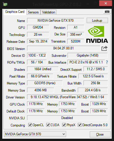

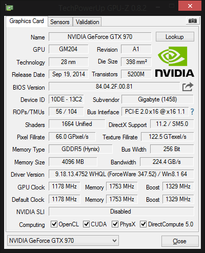

Hey Leute. Habe mich für diesen Thread mal in diesem Forum angemeldet, da sich mir beim durchlesen der 25 Seiten über die Zeit eher mehr Fragen, als Antworten aufwarfen:
Meine 970 von Gigabyte ist momentan das zweit lauteste in meinem Gehäuse, nur mein alten Corsair Netzteil ist lauter, welches bald verkauft und ausgetauscht wird. Bevor ich mit dem flashen anfange wollte ich ganz sicher gehen, dass ich nichts falsch mache. Ich will am Ende nicht eine Karte mit einem zerstörten BIOS in den Händen halten.
So sieht mein GPUz Fenster momentan aus. Es ist noch keine Modifikation an dem BIOS vorgenommen. Es handelt sich um eine REV.1 Variante, steht jedenfalls so auf der Box drauf.
Nun meine Fragen:
1.: Kann ich einfach mein momentanes BIOS verändern, oder sollte ich es erst auf das neueste von Gigabyte flashen? Wenn ich die neueste Bios Version von Gigabyte verwenden soll, welche Version ist es? Ich steige durch die Nummerierung von denen nicht durch.
2.: Sind nun beide Anschlüsse flashbar? Einer hier sagt nein, der andere sagt ja. Ist es abhängig von der Karte, ob man beide flashen kann? Wenn es nur einer ist, welcher, DVI-I, oder DVI-D?
3.: Muss ich auf die integrierteGK wechseln? Einige sagten, sie haben die GPU im Gerätemanager deaktiviert, haben aber noch ein Bild von ihr bekommen, dann gelfasht, wieder aktiviert und dann neugestartet. Welches der beiden ist die einfachere und elegantere Variante?
Falls ich irgendwas unverständlich geschrieben habe tut es mir sehr leid. Falls die Fragen schon beantwortet worden sind tut es mir auch leid, ich habe mir die 25 Seiten durchgelesen, wurde an einem Punkt jedoch nur noch verwirrter als ich ohnehin schon bin. Vielen Dank für jede Antwort.
Moin!
Steht alles auf der ersten Seite wenn man sich mal einwenig durchklickt.
-Ein neues Bios muss nicht sein außer du macht viel außerhalb von Windows und störst dich an Max Lüfterdrehzhl.
-Es sind beide DVIs flashbar
-Wenn die eine Interne GPU hast, ist der Weg des flashes einfacher, weil du den GK Treiber nicht deinstallen muss.

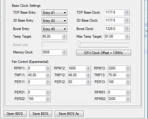

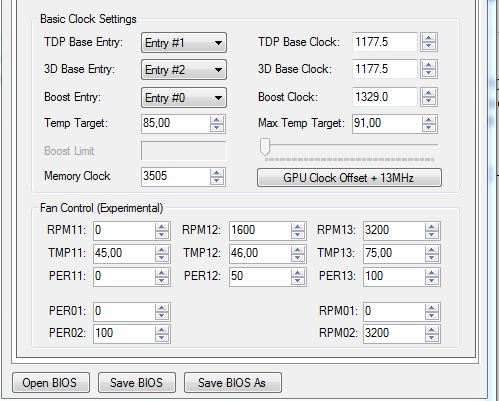

Moin,
mal ne Frage:

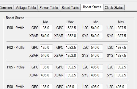

Ich benutze nun schon länger ein vBios, 0%-mod
(Habe ein Intervall von 1600-3200rpm von 45-75°C festgelegt)

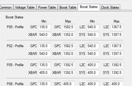

Ferner habe ich mein Bios so eingestellt, dass es selbst auf 1,281v/1582MHz boostet. (dazu einfach den maximalen Boostwert in die "boost table" ersetzen)

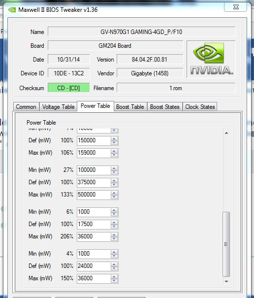

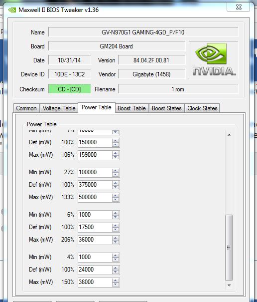

Mit dem OSD von PrecisionX kann man ja auch ganz einfach alle relevanten Daten auslesen, nur stehe ich nun vor einem einzigen Problem, das Powertarget!
Die Karte läuft mit den genannten Werten auf 90-103% Powertarget, nur habe ich das PT auf
->375W=100%:freak: gestellt (relativ weit unten im Reiter "Voltage table" im MBE).
Es ist auch egal welchen Wert ich eingebe, hatte davor 300W, die karte arbeitet immer bei 90-105%PT(wie man sieht MUSS ich immer das precisionX tool nehmen, da sonst gedrosselt wird).

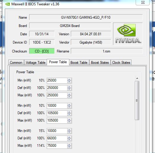

Gemessen habe ich aber etwas GANZ ANDERES:rolleyes::
PC im idle : 108W,
PC mit TV(Idle): 244W
PC unter Last+TV: 535W
-> Das bedeutet der PC braucht unter Last 535-240W=295W:watt:,
und das mit einem übertaktetem 3770K
(4,5GHz/1,23v->stock 77w TPD, OC ~105W),
diversen Lüftern, einer h100 Wasserkühlung(->Pumpe), und natürlich dem Verbrauch des G1 Kühlers,
den ich in einem damaligen Post hier schon verteufelt hatte, weil er selbst im idle so enorm hoch ist(deswegen auch der 0% Mod).... Summa summarum braucht die Karte 190W, und das ist wohl voll übertaktet nicht möglich!
Frage: Wo liegt der Fehler? aber die VIEL WICHTIGERE FRAGE ist: Wie bekomme ich ein höheres PT ?
EDIT: mittlerweile auf 300W im ersten Feld der voltage table, doch GENAU DASSELBE, keine Veränderung. Noch immer bei 90-105% PT#
EDIT2: Jetzt passts, einfach joes bios für die 970 zotac abkupfern und ende:)

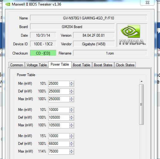

Das mit dem Powertarget liegt wahrscheinlich daran, dass die TDP noch auf 250W eingestellt ist.
Du musst den obersten Wert in der Power Table auch erhöhen.
EDIT1: auf 300 gestellt, glücklicherweise keinen BSOD, aber KEINE VERÄNDERUNG, Karte läuft auf 90-105%
Ich check das nciht
EDIT 2: Habe nun einfach das vbios von joe (zotac) im Power table abgekupfert, jetzt passt alles:D 65%PT Auslastung. Weil einfach einfach einfach ist
Danke an Racer11
Alles klar. Wahrscheinlich haben die anderen Werte für die einzelnen Schienen (PCIe 1 und PCIe2) noch limitiert.
