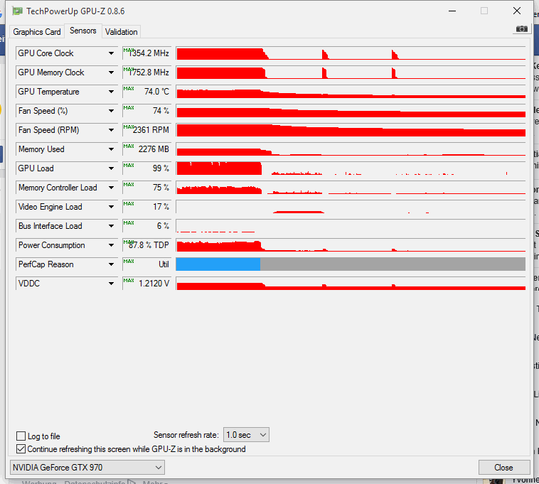

So da das nun gestern aus nach 2-3 Stunden BF4 zocken.
Lüfter Drehzahl war hier auch noch nicht auf 100%

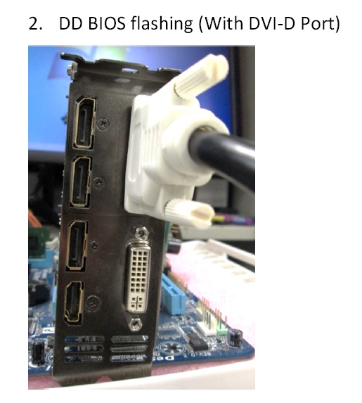

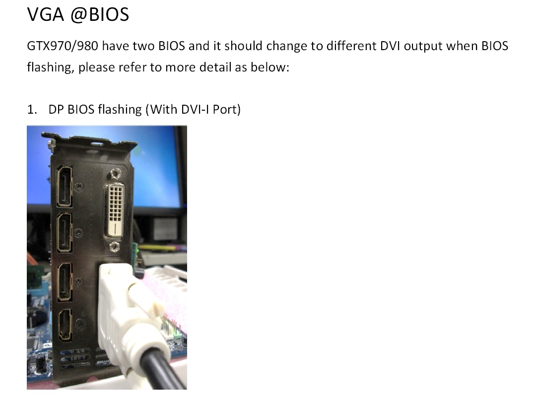

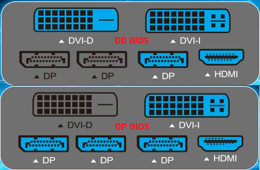

Es ist möglich beide Bios Versionen zu flashen.
Zum Flashen darf nur einer der DVI Anschlüsse benutzt werden !
Steht auch so in der Anleitung von Gigabyte !
Siehe Anhang- Gigabyte Anleitung

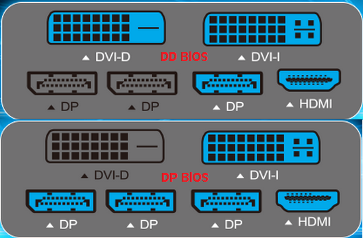

Du muss aber auch beachten welcher Anschluss welches Bios benutzt !
Ist nicht gleich mit dem zum Flashen !!!
Je nach benutztem Anschluss + Anschlussbelegung wird das DD oder DP Bios benutzt !
Siehe Anhang ( Quelle: http://www.overclock.net/t/1544574/...ming-h2o-air-bios-tweaking/1080#post_24130779 )

Den auf der dritten Grafik rechten Anschluss, also denjenigen für das DP Bios kann ich nicht flashen. Klappt einfach nicht aber macht ja im Prinzip auch nichts, solange ich nur Dual Link DVI und HDMI benutzen will.
Wenn ich die Grafik richtig verstehe, ist es doch auch logisch, dass ich nur das DD Bios flashen kann, denn solange ich ein Dual Link Kabel benutze, werden ja sozusagen beide DVI Ports aktiv, oder liege ich da falsch?
Ist auf den Bildern von Gigabyte zu sehen und genau so muss du das auch machen !
Beide Ports lösen das DD Bios aus > Richtig !
Oder anders - Sobald der DVI-D benutzt wird ist das DD Bios aktiv !
Mich wundert aber noch ein bisschen, dass ich das DP Bios überhaupt auslesen konnte. Denn ob ich nun rechts oder links den Monitor anschließe: Ich aktiviere durch den Dual Link immer wieder beide Ports.
Falls ich mal einen anderen Monitor zur Verfügung haben sollte, kann ich ja noch das DP Bios flashen aber das eilt nicht, weil erstmal alles funktioniert.
Beste Grüße
Robin
