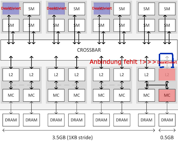

1. Es handelt sich nicht um einen Vram BUG, sondern der Vram wurde in zwei Bereiche/Partitionen aufgeteilt, wobei die zweite Partition [512 MB] eine geringere Bandbreite hat.
2. Natürlich selbst wenn Du das Bios von einer GTX 980 auf Deine GTX 970 flashen würdest, vorrausgesetzt das es überhaupt geht, kannst Du den Vram nicht so nutzen wie bei der GTX 980.
Screen:
Du könntest nur dann aus Deiner GTX 970 eine GTX 980 machen, wenn Du die Verbindungen der Crossbar zu den SM`s wiederherstellst und beim Vram den L2 Cache wieder an die Crossbar anbindest. Keine Ahnung wie schwierig so etwas ist, ein Elektroingenieur oder ein Elektroniker mit dem entsprechendem Equipment, könnte das vielleicht hinbekommen wenn er sich in diesem Bereich auskennt. Aber ich denke der Aufwand wäre vermutlich zu groß, aber wie gesagt da kenne ich mich in der Materie zu wenig aus.;)
Joa sonst hätten alle Hersteller mit Bios-Updates um sich geworfen und das Thema wäre schon vom Tisch...
Ziemlich schwierig denn das wird ein Lasercut sein, den macht keiner mehr rückgängig...
