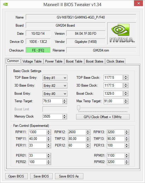

Flensburger schrieb:

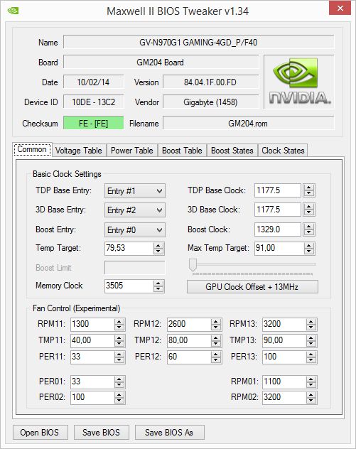

So siehts bei mir aus, Tweaker 1.31
Wie kommst du denn auf diese Werte? Kannst du erklären wofür genau die sind? Hast du die von dir aus eingetragen oder irgenwo empfohlen bekommen?
Wie sieht es denn bei den anderen hier aus? Habt ihr auch soviele Werte verändert? Läßt sich bei euch die Drehzahl korrekt auslesen?

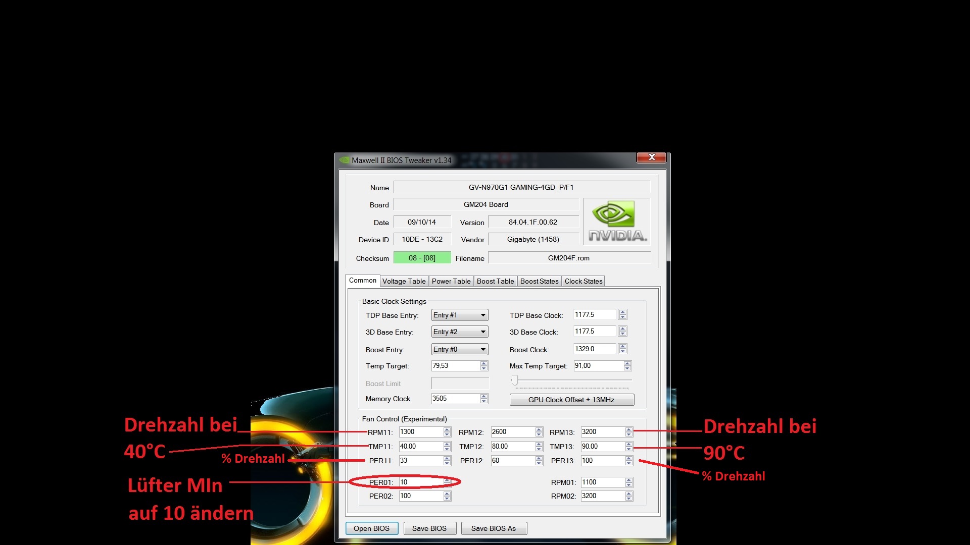

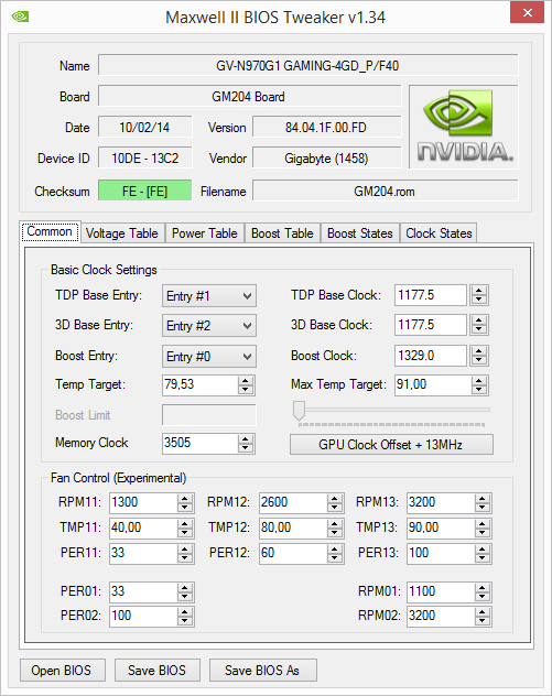

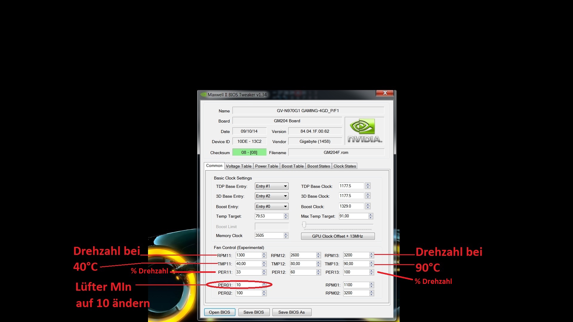

Schau doch mal in der ersten Post...da gibt es auch bilder im Anhang....
Ich habe als min Wert 10 rausgefunden , weil alles unter 10% nur unnötig Probleme macht und nicht weniger Drehzahl .
Es wurden unruhige Drehzahlen gemeldet und plötzliches aufdrehen der Lüfter nach stehenbleibern.
Aber mein GK ist A1 !
Wie es mit neueren Revisionen geht kann ich nicht Testen mangels GK !
Also bitte wie im ersten Post "gefordert" - Bei NICHT Funktion bitte Posten !

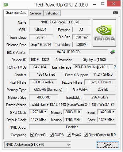

Ich hab es nun nochmal versucht und mit 1.31 das Bios genau so editiert wie Berserkervmax im Anhang des Startposts und es bringt nichts, die Lüfter laufen auch nicht langsamer als vorher zumindest ist es nicht leiser gewesen (bin mir eigentlich sicher das es gestern abend leiser war) scheinbar geht das mit meiner Karte aus irgendwelchen unerfindlichen Gründen nicht... :(

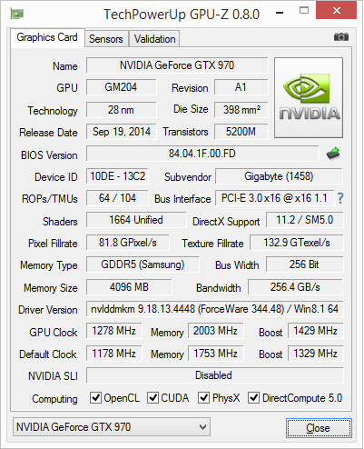

Berserkervmax schrieb:
GPUz Bild bitte mit Rev. und BiosVersion !
Hier bitte:

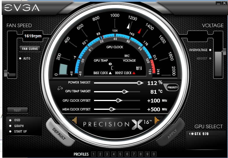

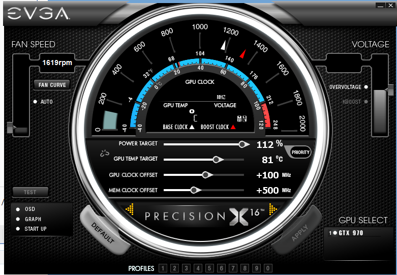

ja

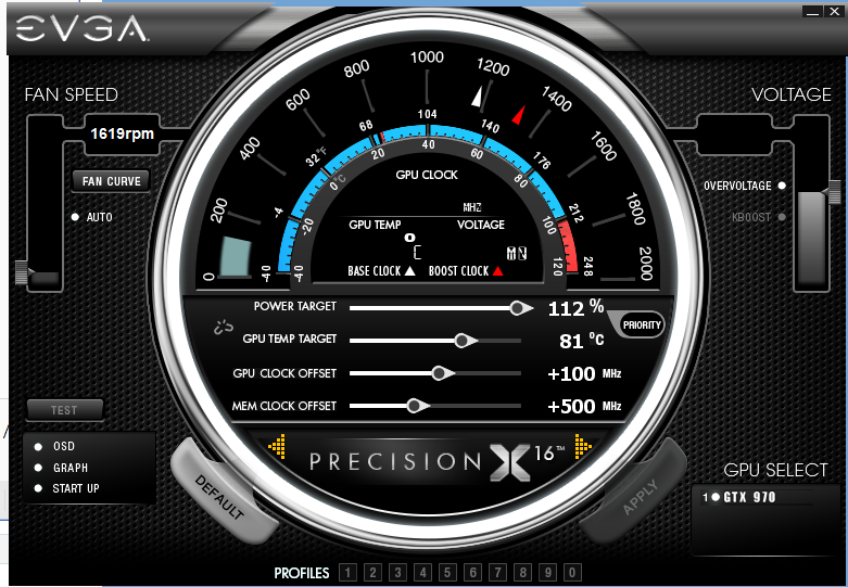

GPU +100MHz
RAM +400
PT 68%
Damit läuft die Karte 1440Mhz bei ca 160watt und 1700UDR Lüfter...
Um nicht zu sagen Super Leise !
Jabdah schrieb:
also Bios B4 ist alt, oder ? :?
B4 Bios scheint ein Problemkind zu sein.
Du bis schon der 2te der keinen Erfolg meldet
Nimm das .62Bios und Flash das.
Das soll helfen !

Adonay schrieb:
Bist du sicher das du das so gemacht und dich nicht vertippt hast? 32 zu 1100?
Edit:
und wo ist ???
Vllt. lieg ich falsch, aber ber Per01 unten links über der 100 muss 10 für 10% stehen, nicht 33. Zumindest ist das bei mir so. Die 10 (%) sind dann auch da Äquivalent für die rechts stehenden 1100 (rpms), nicht die 33 (%) mit den 40 (°C) und den 1300 (rpms) darüber.
Möglichweise ist das der Fehler. Übrigens ich hab B3, was dann ja vermutlich noch "älter" in der Nomenklatur sein müsste.

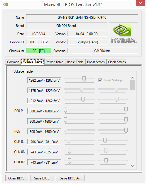

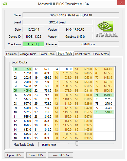

mal ne Frage...im Bild meine Bios Version
Warum sehe ich nirgendwo diese Version? Habe ich mal wieder einen Exoten bekommen ?
LG
Frank

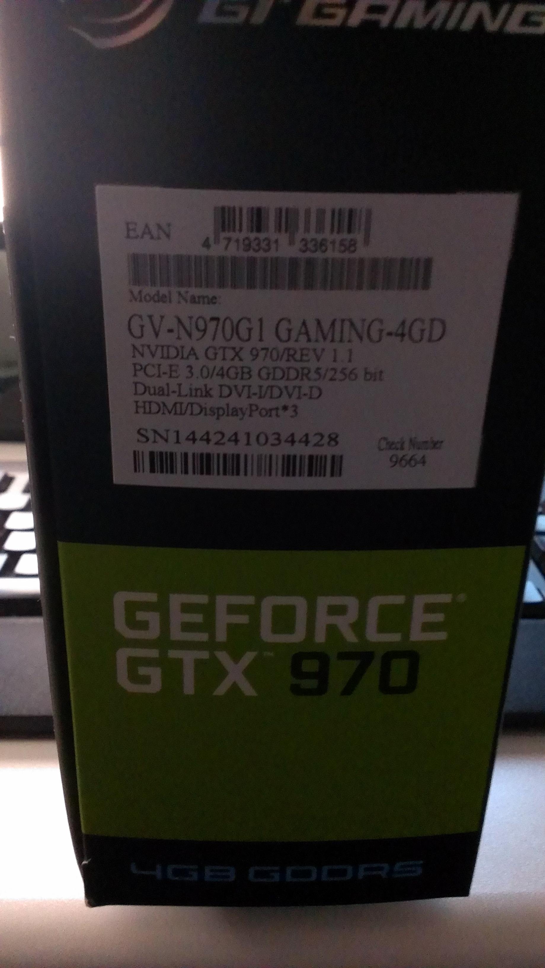

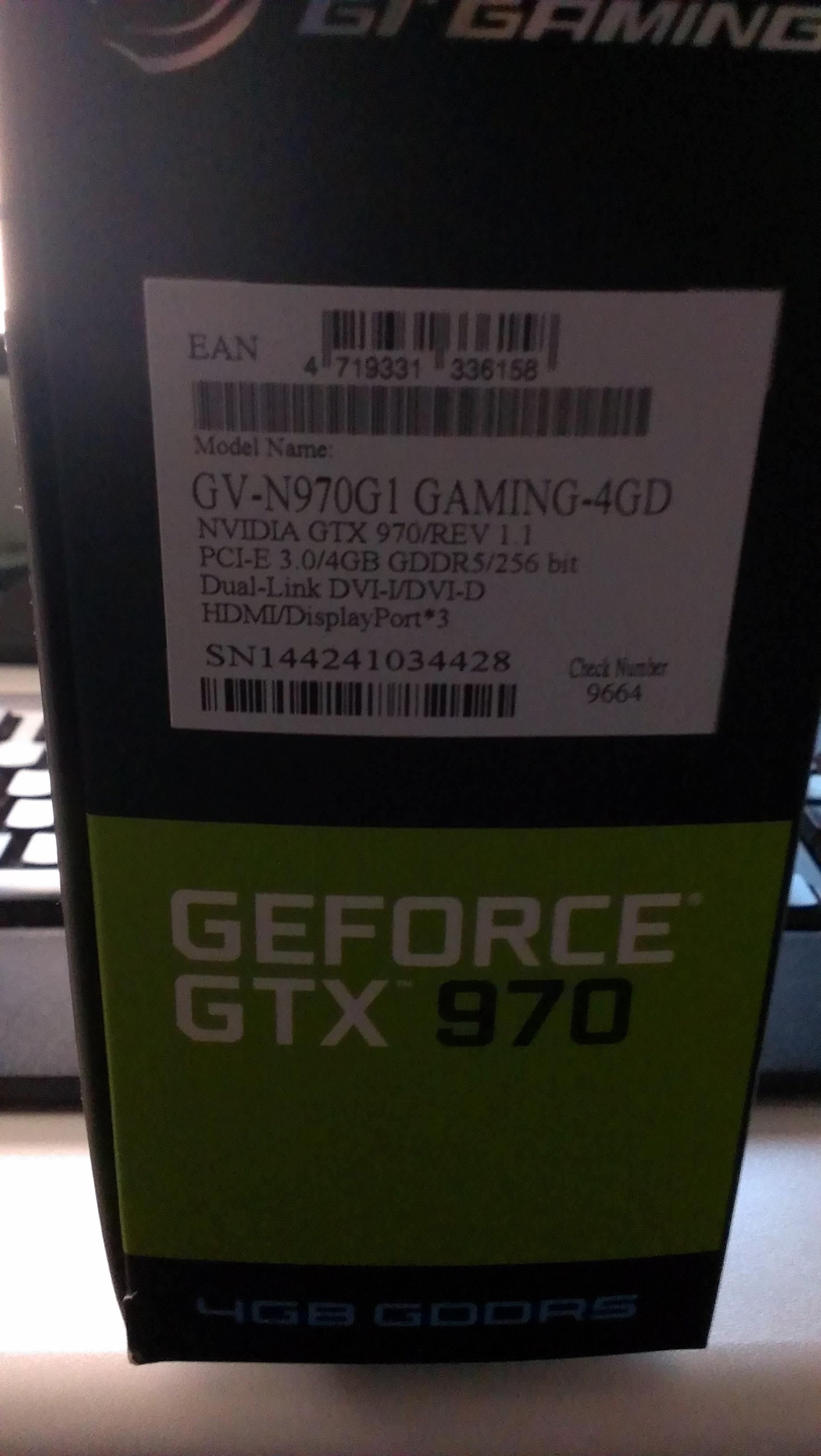

@berserkervmax
Hier der Aufkleber...
Ist mir als normale G1 Gaming GTX 970 Gigabyte verkauft worden und hat auch den korrekten Karton.
Aber das merkwürdige Bios, die Karte taktet aber perfekt.
Hier nochmal nen Pic...
Bin zufrieden
Edit: Das mit dem zuschicken klappt nicht, techpower sagt die haben es schon in der Datenbank, was ja offensichtlich nicht stimmt.
Edit2: Mehr Bilder

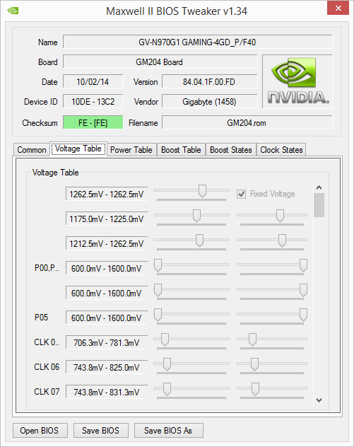

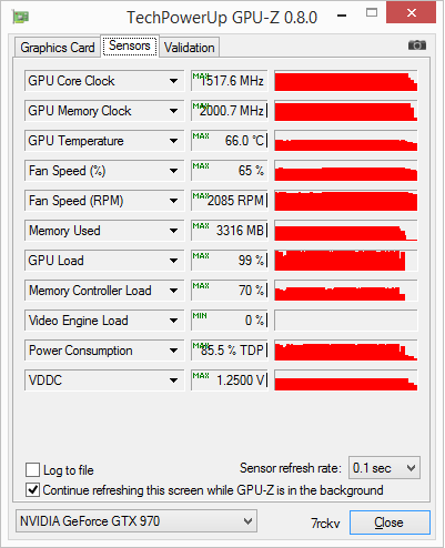

Habe an dem Bios nix gedreht oder so, das sind die Werte die ich nach " Open Bios " angezeigt bekomme.
Schicke Dir das Bios aber gerne mal zu, weil über Techpower gehts ja nicht :/
Was ich pers. merkwürdig finde ist das Bios Datum in GPU-Z und in dem Tweaker. Wer hat denn da nun Recht?
Edit3:
So takte ich die Karte
Edit4:
Hat es etwas mit REV 1.0 / 1.1 zu tun ?

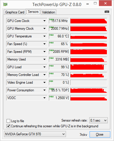

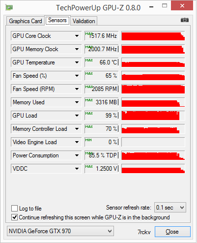

Hmmm, ich bin richtig erschrocken, wie heiß deine Karte doch ist beim GPU-Z. Ich hab soeben 5 Stunden durchgängig gezockt. GPU Auslastung lag knapp unter 100% und die Höchsttemperatur war bei 57°C. Hab die Karte aber im Standardtakt laufen lassen.
Du hast die G1 Gaming Rev 1.1. Die Karte habe ich auch! :)
Furmark ist das Zauberwort. Lass das mal rennen...da kommst Du auf die Temps. Ich habe die Karte vor dem Screenshot richtig gestresst. Games / Benchmarks / alles was geht. Und das über 45mins. Da muss ich sage finde ich 66Grad C nicht besonders viel :)
Die Frage ist auch, was hast Du gezockt? D3 ? DSO ? Und in welcher Auflösung? HD720 / 1080P ? WQHD ? 4K?
Welches Bios hast Du denn drin ? DAS wäre hier an der Stelle viel wichtiger :)
Edit: 66Grad C heiss zu nennen finde ich etwas überspannt :)
