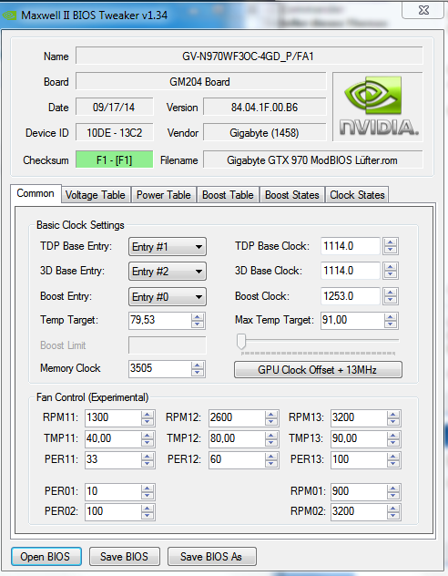

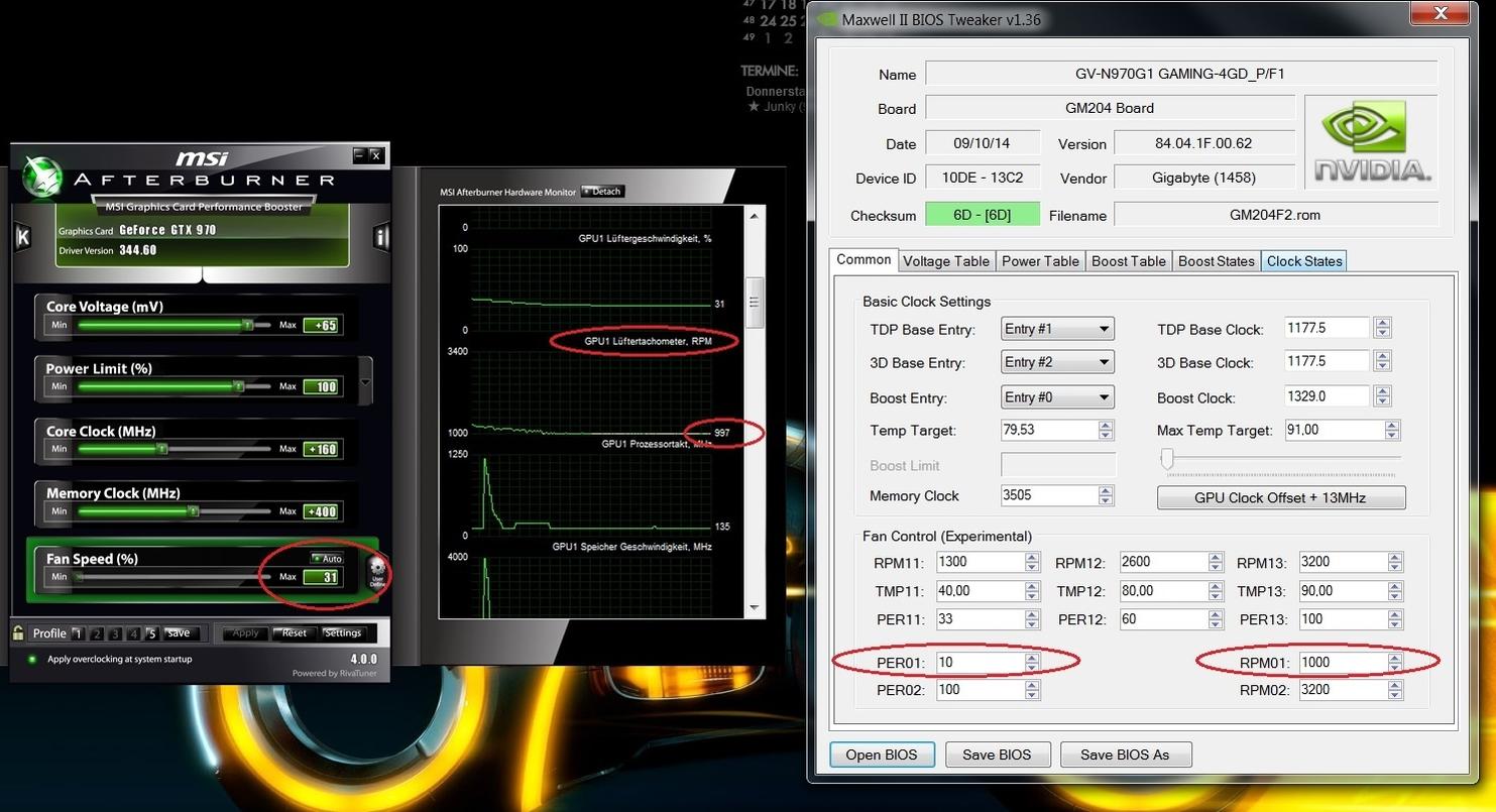

JmGer schrieb:Vllt. lieg ich falsch, aber ber Per01 unten links über der 100 muss 10 für 10% stehen, nicht 33. Zumindest ist das bei mir so. Die 10 (%) sind dann auch da Äquivalent für die rechts stehenden 1100 (rpms), nicht die 33 (%) mit den 40 (°C) und den 1300 (rpms) darüber.
Möglichweise ist das der Fehler. Übrigens ich hab B3, was dann ja vermutlich noch "älter" in der Nomenklatur sein müsste.
Habe das nun nochmal getestet und leider wird bei mir weiterhin >1500U/min angezeigt!
Ob die Karte leiser ist bin ich mir nicht sicher, kann möglich sein aber selbst wenn bringt es mir nichts wenn die Drehzahl nicht korrekt angeuzeigt wird...

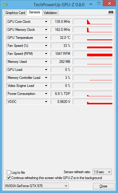

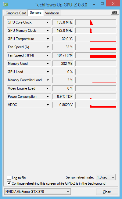

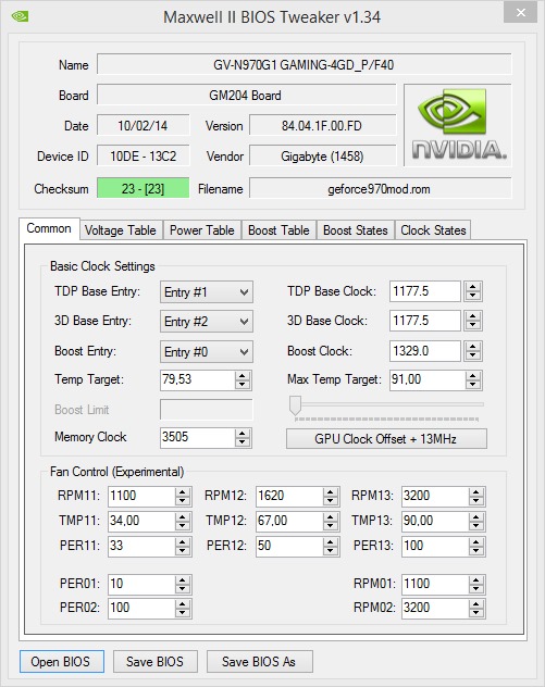

Ich habe einfach mal 20% links eingetragen und rechts mit 1000 , 1100 und 1200RPM probiert,
es gehen alle drei Werte.
Unter 1000 bin ich noch nicht gegangen,
aber mit 1000 denke ich kann man gut leben im Leerlauf.
Temperaturen hielten sich bei 30Grad.
Hatte original 1500 oder so,
das muss nicht sein.

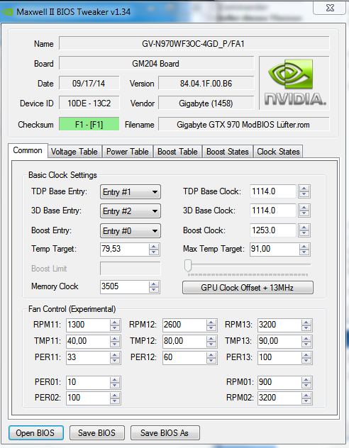

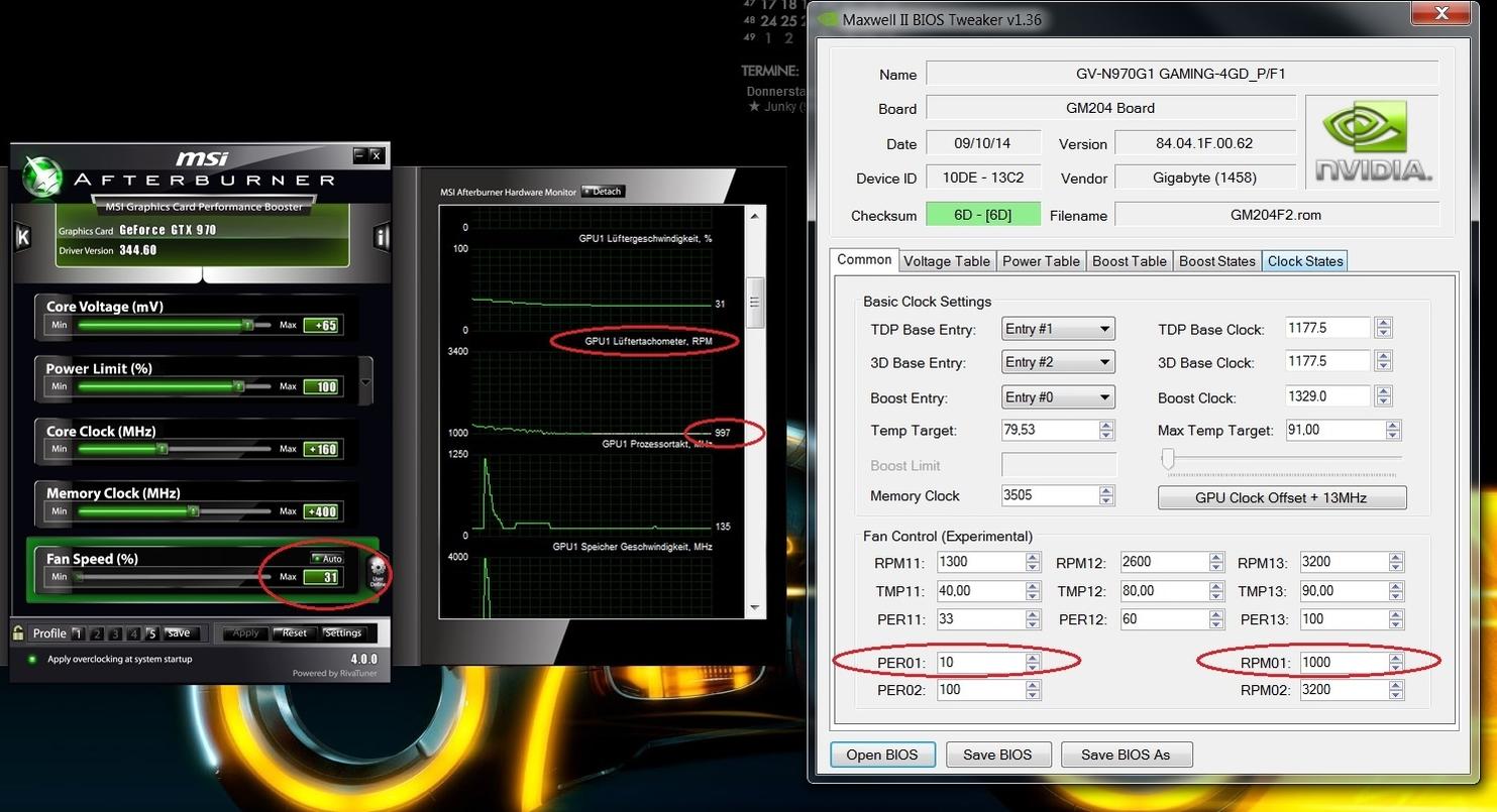

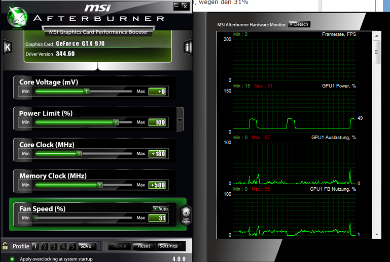

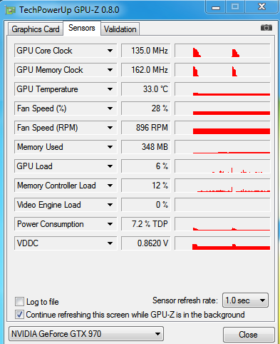

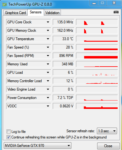

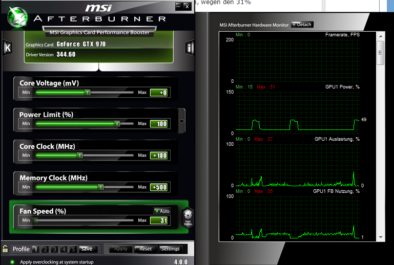

So, habe es nun mal getestet.
Habe die Prozent links auf 10 gelassen un bei den RPM01 mal 1000 eingetragen --> Nun lassen siech die Lüfter auf 31% stellen und laufen auf 1000 Umdrehungen ohne Probleme. Hänge einen Screenshot vom Afterburner an, wegen den 31%
Edit: Habs nun weiter getestet, 900 RPM gehen, 850 nicht mehr, da dreht sie, wie von Berserkervmax beschrieben, hoch und runter. Genauer teste ich es nun auch nicht mehr, das reicht mir so

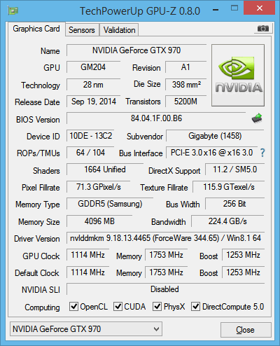

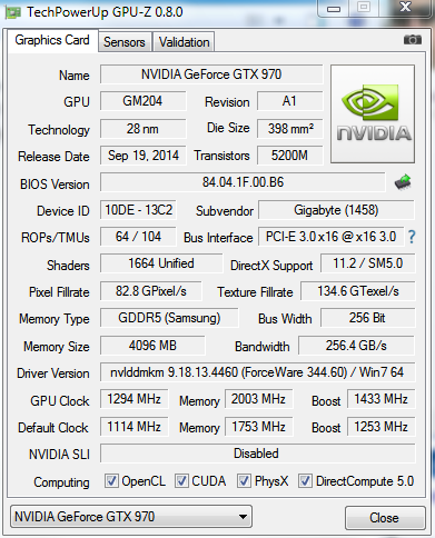

Hänge auch schnell nen Screenshot von GPU-Z an, 900 RPM sind es durchgehend, ohne rauf und runterdrehen:

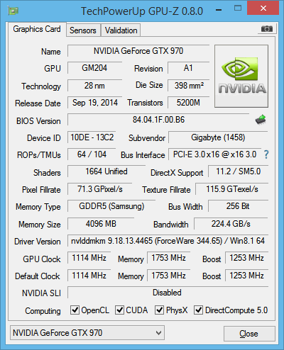

- Apr. 2004
- 3.118

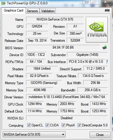

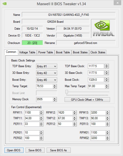

Bitte mal Bild von Editor mit deinen Einstellungen !
Bitte GPU Z Bild wegen Karten Rev und Bios !
Edit : 1000 UDR geht auch bei mir stabil seit dem 344.60 Treiber !
ab 950 UDR geht bei mir das Auf und Ab der Lüfterdrehzahl los.
Bilder Folgen !
Bilder Folgen !
