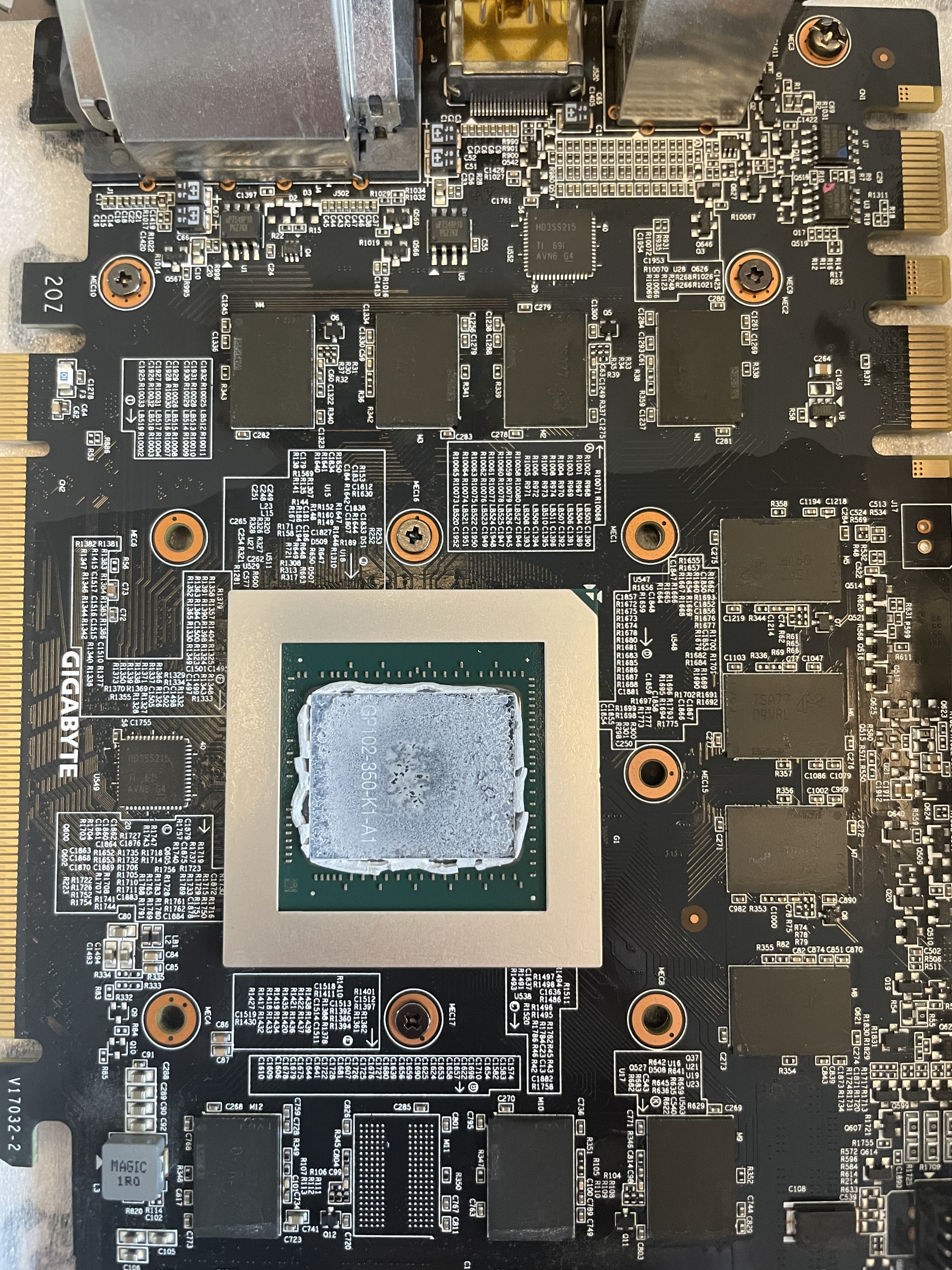

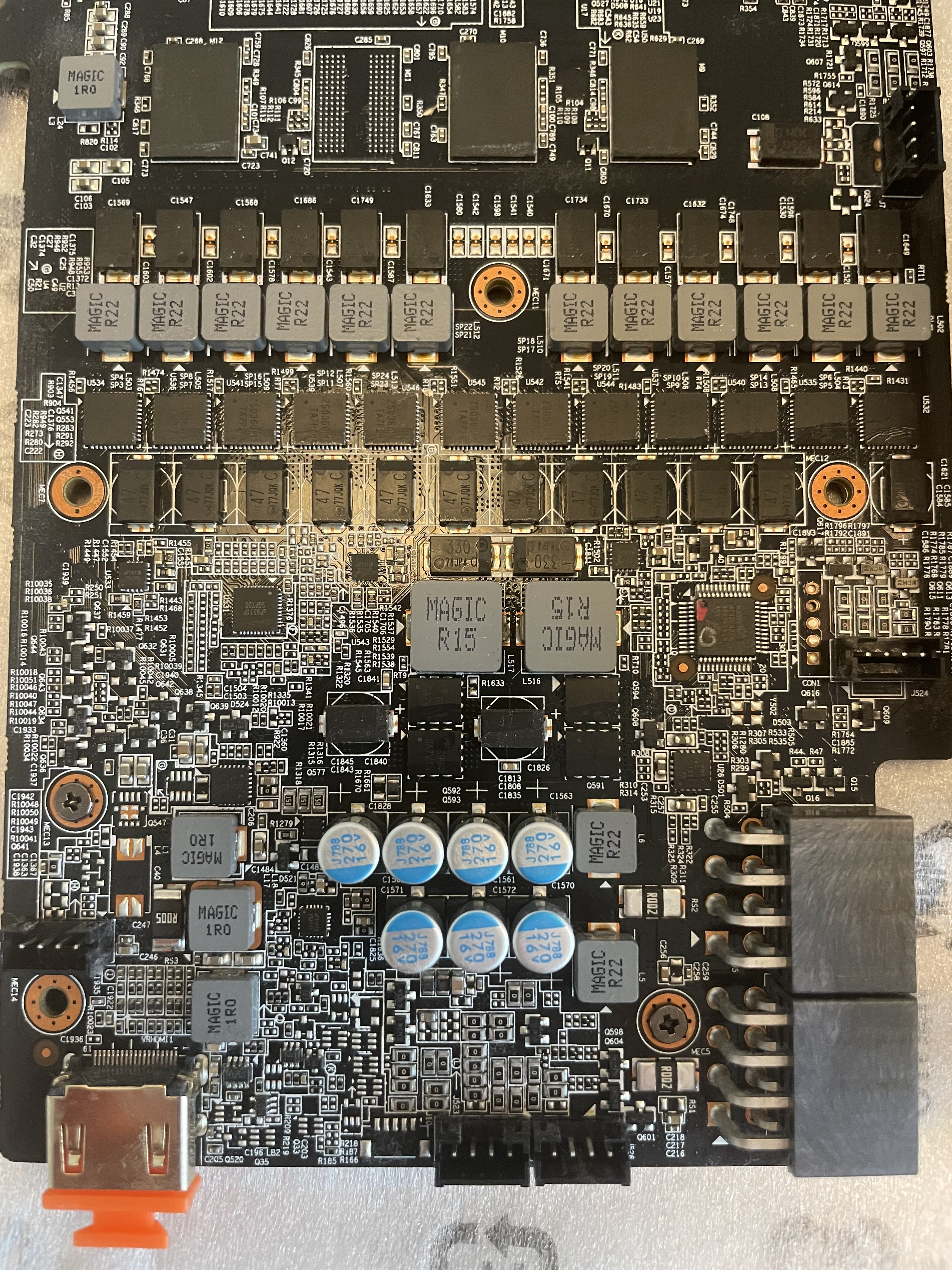

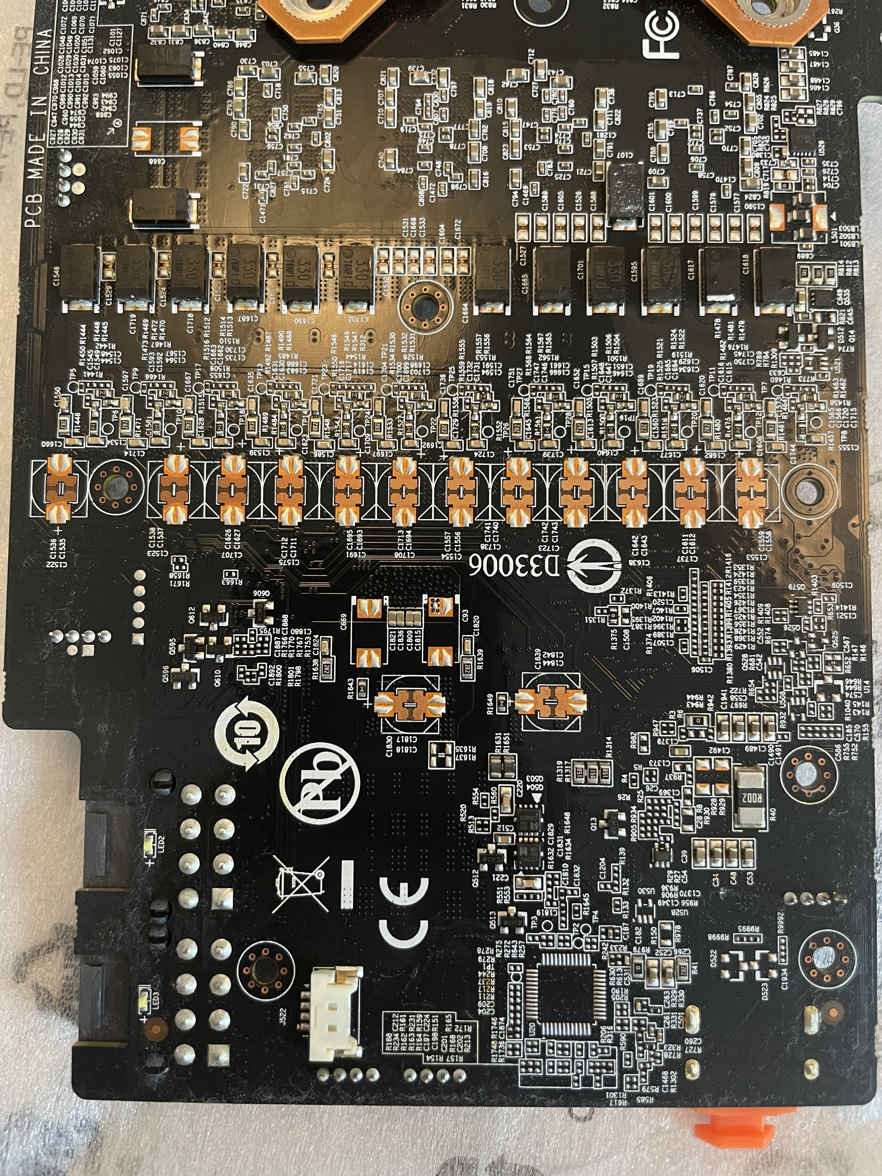

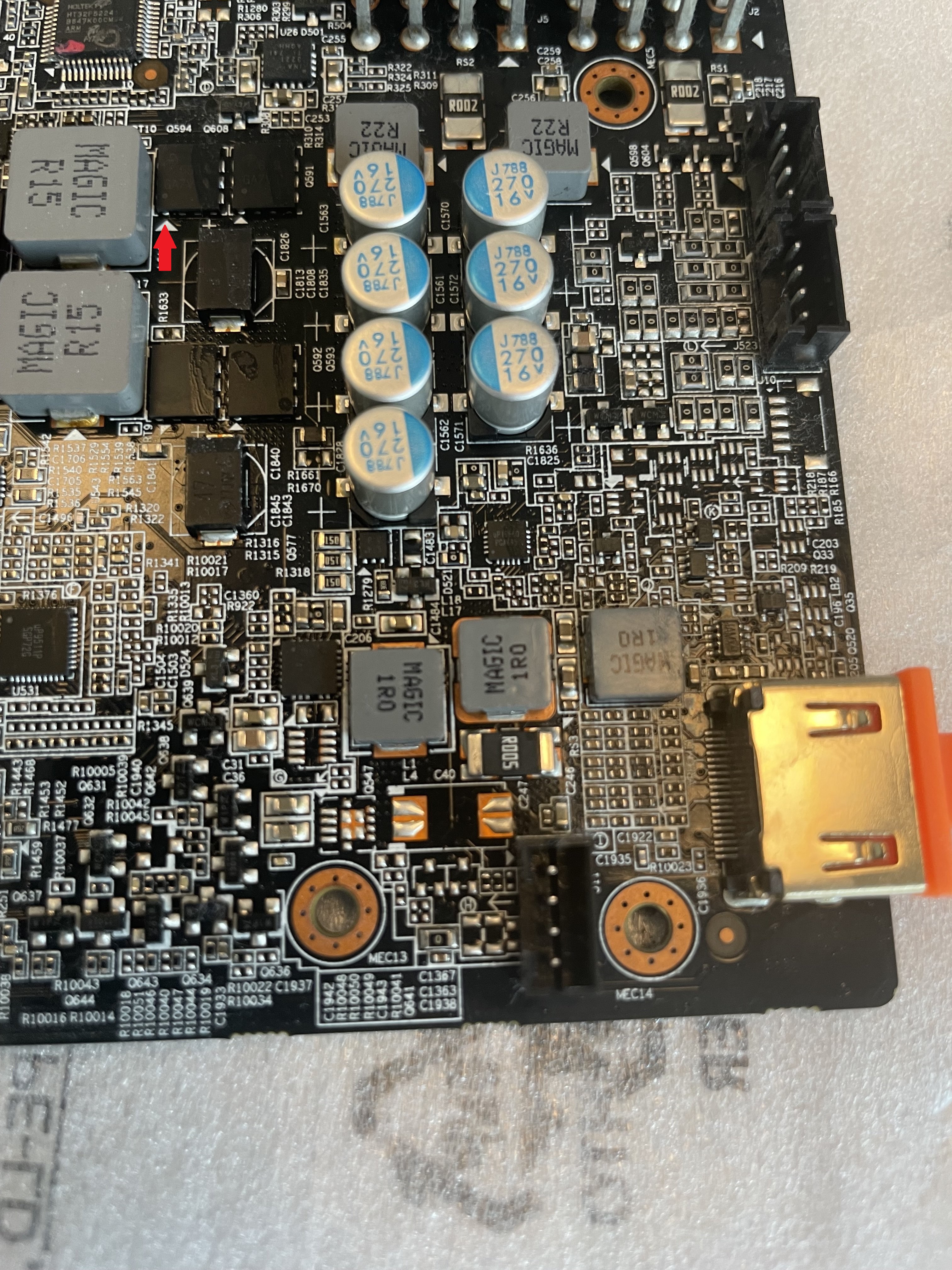

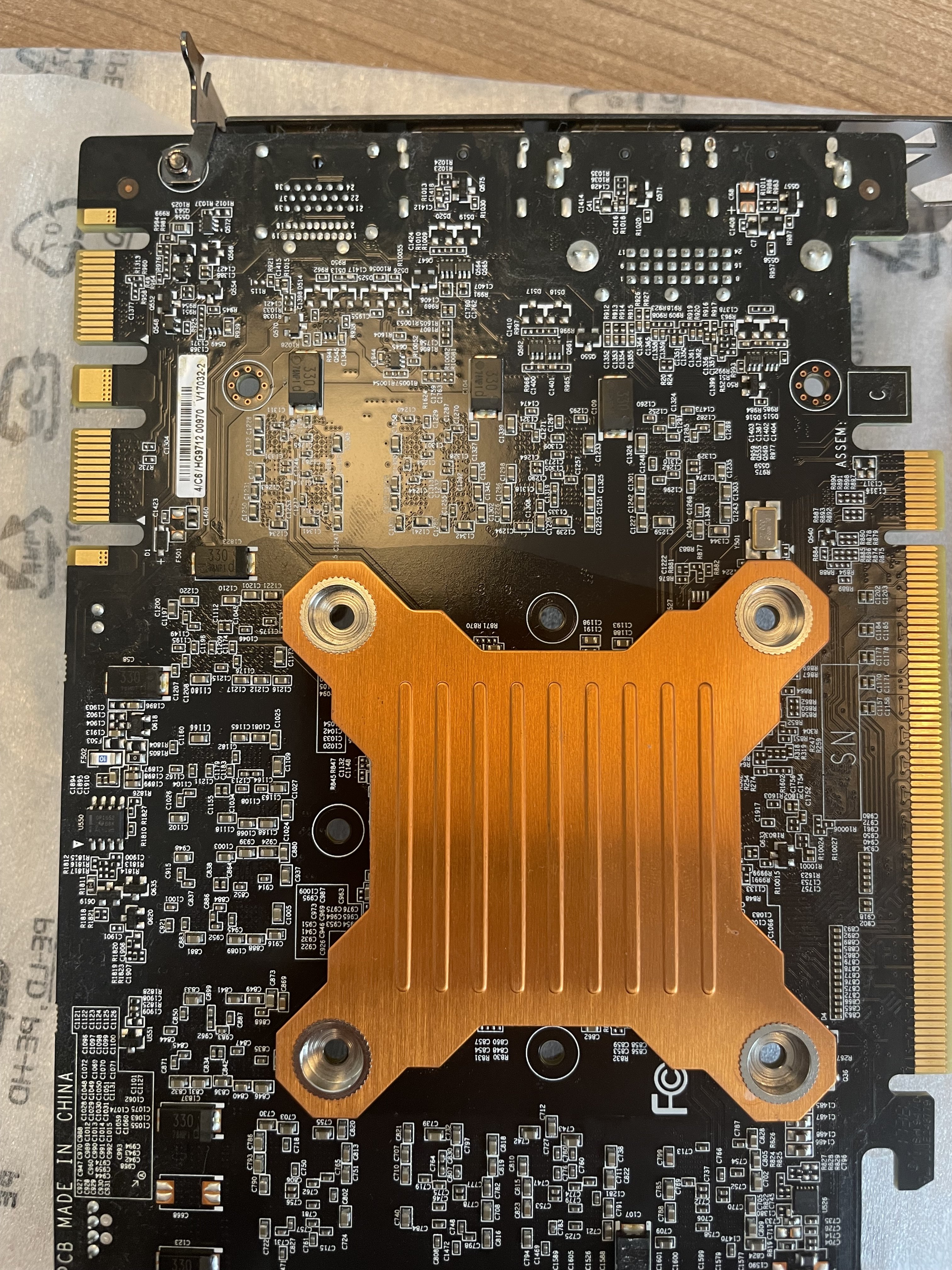

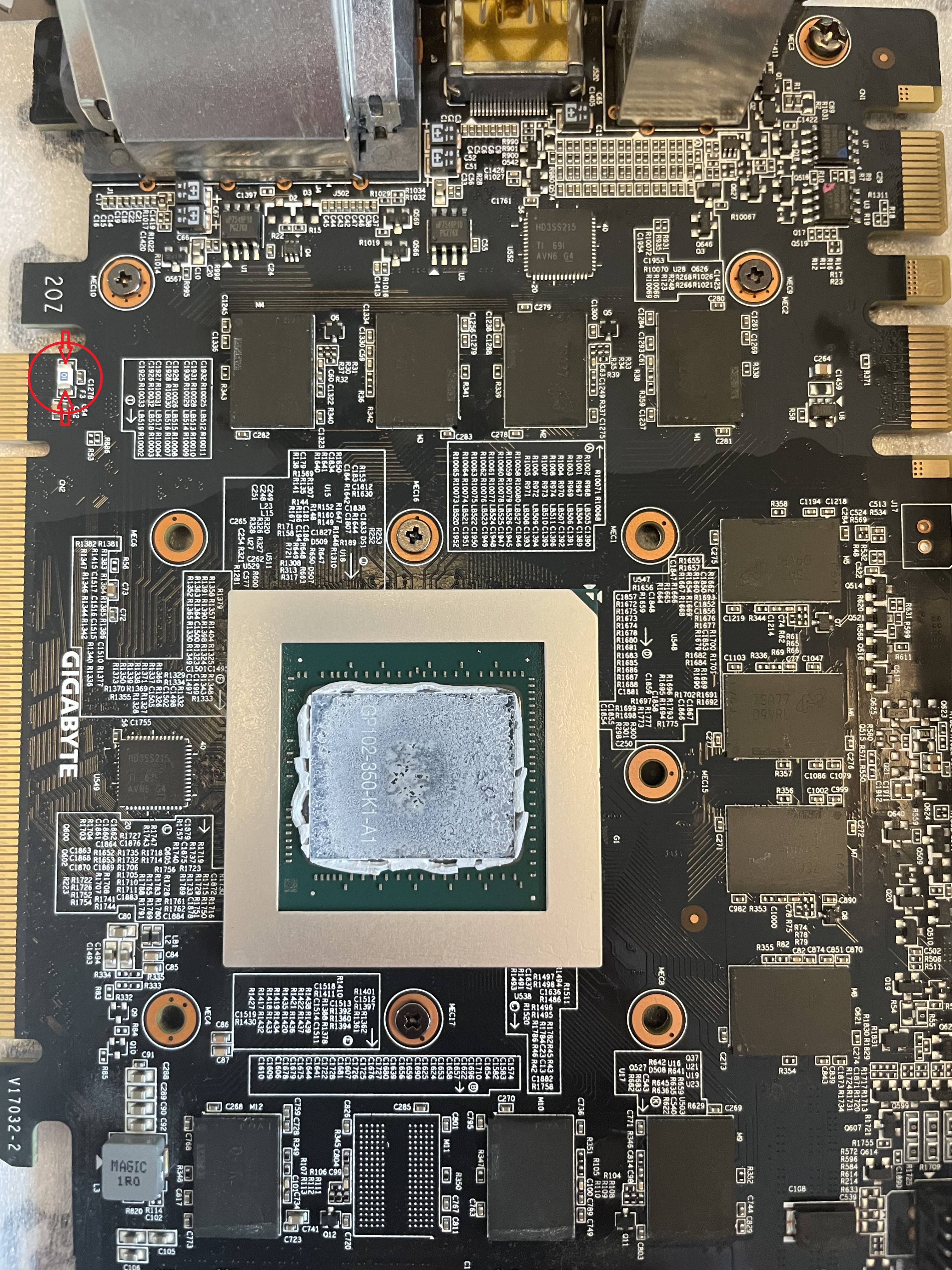

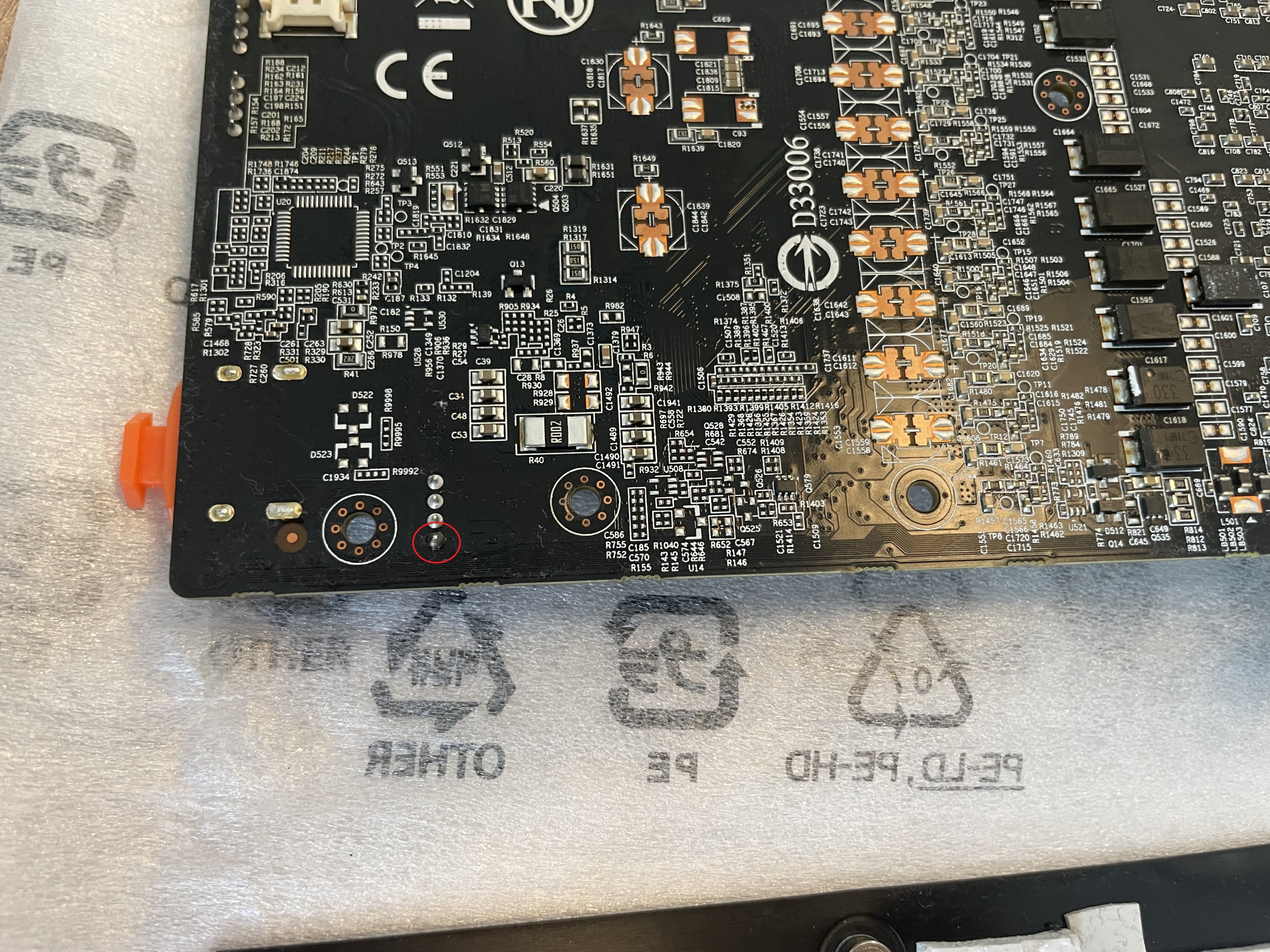

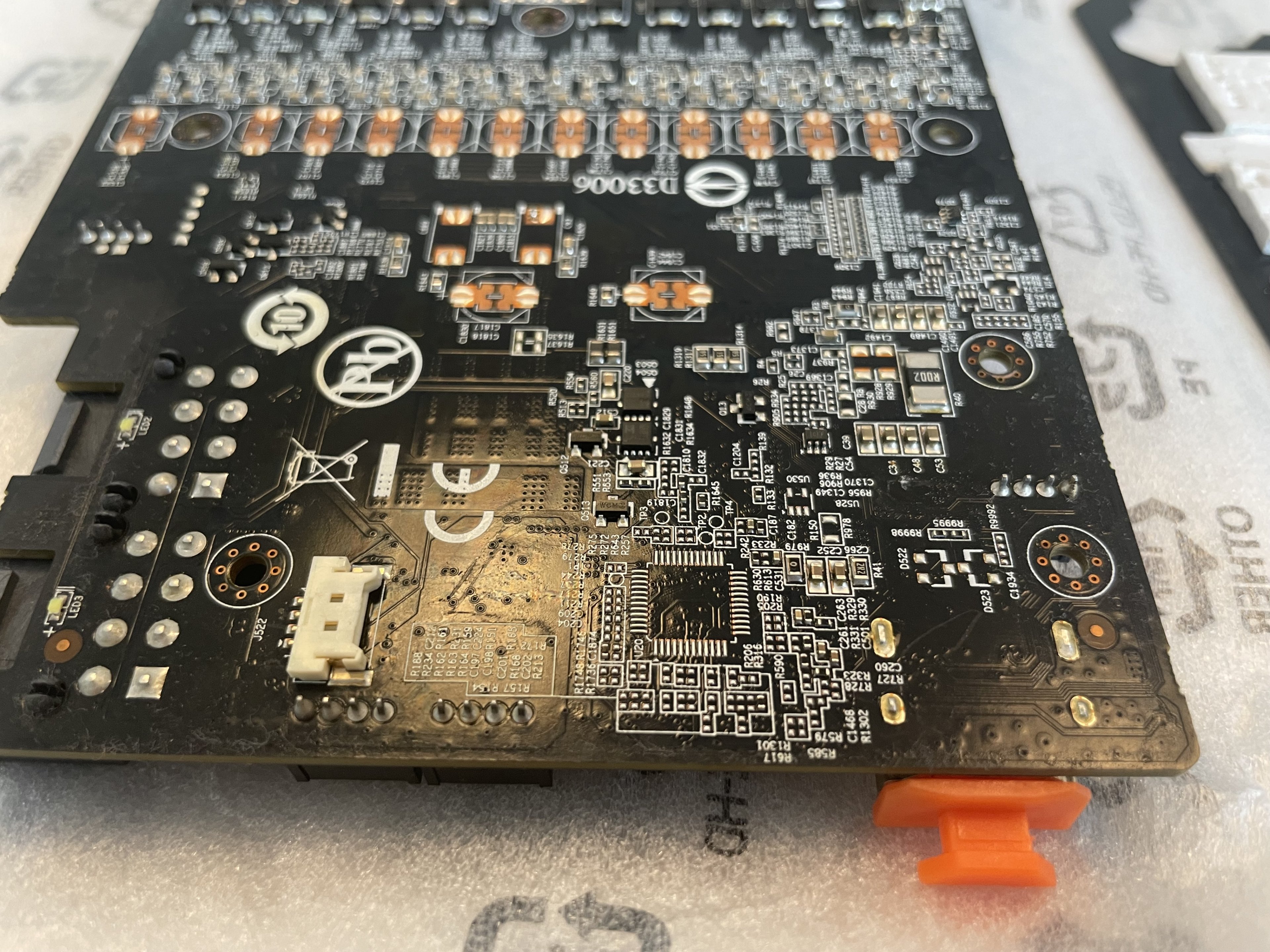

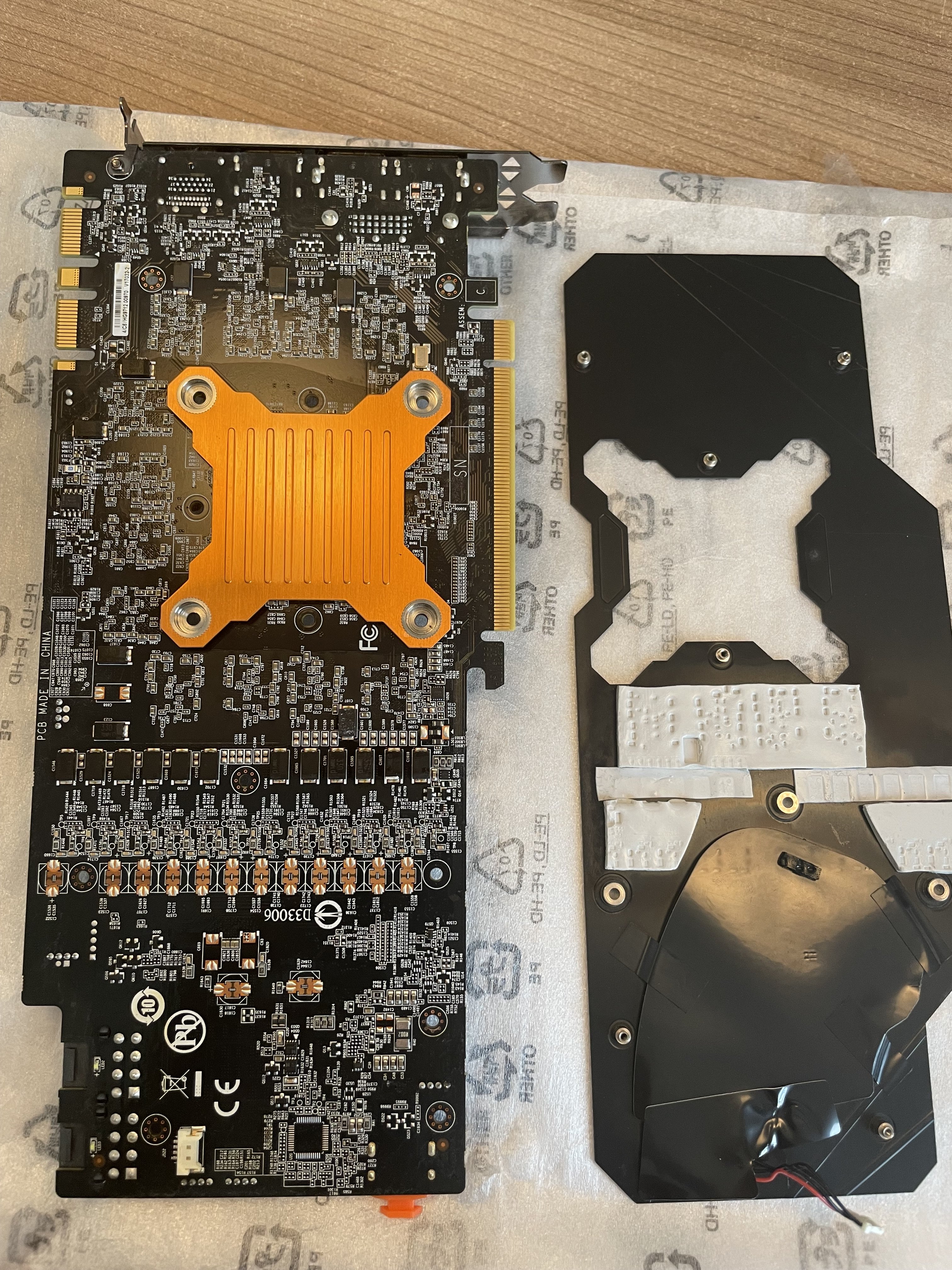

danke schonmal für die bisherigen Antworten. Hier die Bilder der Karte ohne Kühler. Aufgefallen ist mir lediglich die eine Lötstelle, die ich im vorletzten Bild mit dem roten Kreis markiert habe. Kann das schon das Problem sein?
MFG

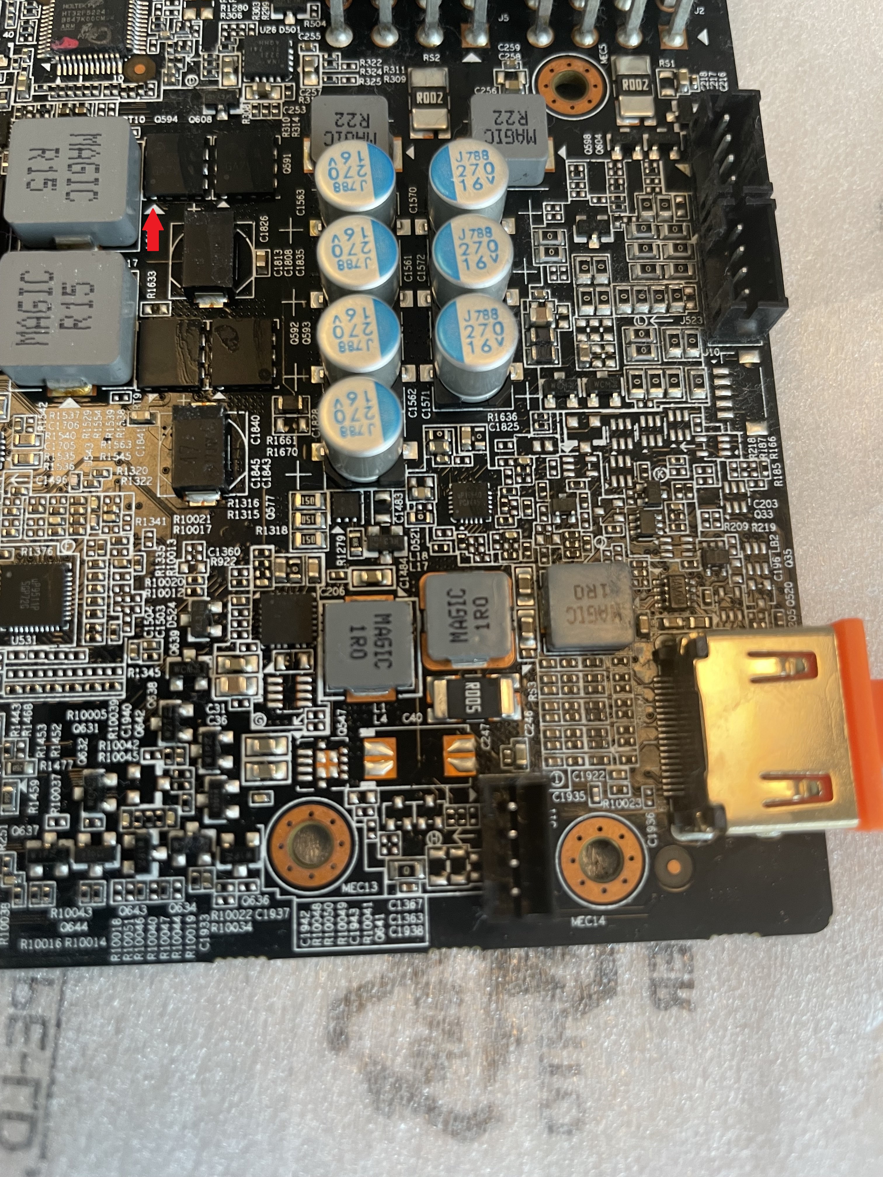

Meinst du die hier? Wenn ich da messe, wo ich die Pfeile eingezeichnet habe, zeigt das Multimeter nix an (eingestellt auf 20k).
LG

jenau diese...also hat die sicherung kein Durchgang (defekt).
Jetzt mal mit der einen Messspitze Masse an der karte suchen (schraube vom DVI Port, oder der mittlere dicke Goldkontakt oben am SLI port) und mit der anderen Messspitze mal an die Sicherung gehen. Eine von beiden Seiten sollte/könnte sehr niederohmig sein, die andere auch offen, also nahezu unendlich hoher widerstand.
die seite die niederohmig ist - da genauer messen, also Messbereich am Multimeter entsprechend runtersetzen so dass ein möglichst genauer wert angezeigt wird...diesen widerstandswert brauche ich...

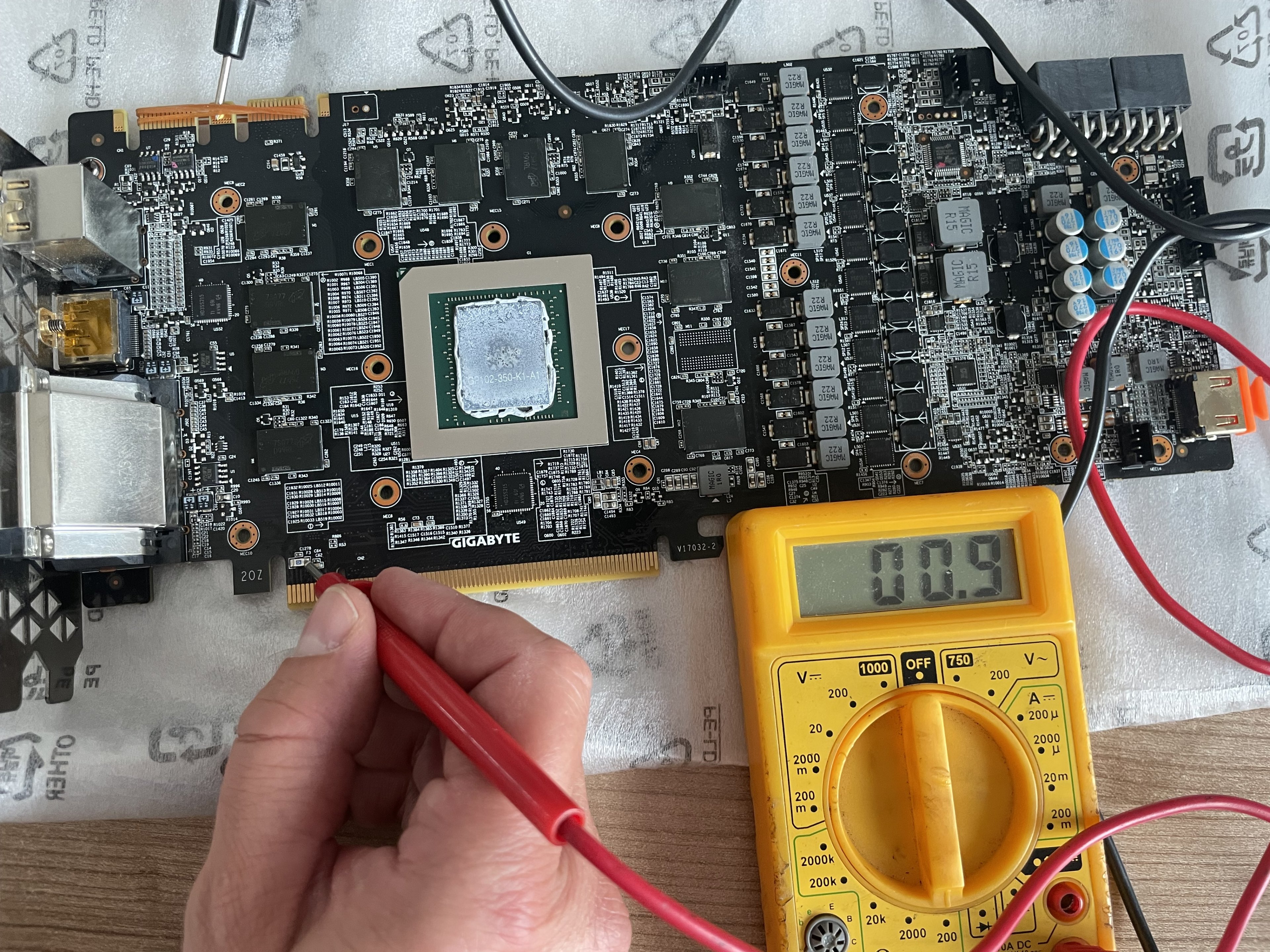

Hm, also im Messbereich 200 eingestellt, zeigen mir die zwei Multimeter verschiedene Werte an, das eine zeigt 0,4, das andere 0,8/0,9 Ohm an.

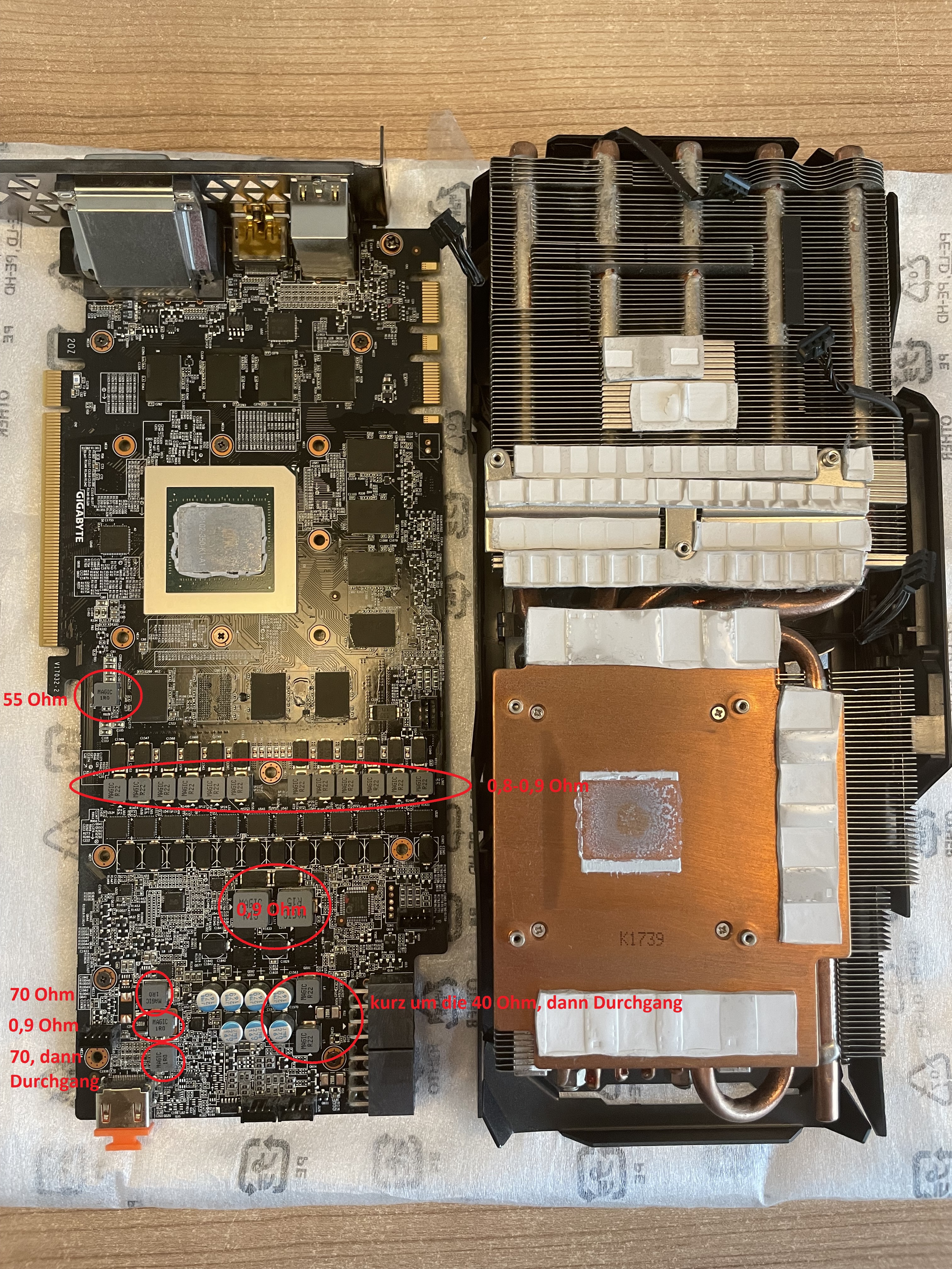

Hmm, ok. Dann miss mal jetzt gegen Masse an einer der beiden Magic R15 Spulen (egal welche Seite) den Widerstand, und von einer der vielen kleineren R22 spulen gegen Masse den Widerstand.
Bleib am besten bei einem Multimeter, dass man die gemessenen Widerstände mit dem von der Sicherung vergleichen kann.
Kannst auch mal mit dem Multimeter dann beide messspitze zusammen halten, mal schauen ob es dann 0,0 oder auch 0,4 ohm
Beide Messpitzen zusammen ergeben etwa 0,7-0,8 Ohm auf der Einstellung 200. Rest siehe Foto.
LG
Die Linke, die du mit Pfeil markiert hast zeigt kurz um die hundert an, danach Durchgang. Die rechte allerdings etwa 1,8 Ohm.
LG
ok. Mess da mal bitte von allen 4 Mosfets den 1. Pin gegen masse (da wo auf dem PCB auch der Pfeil ist, oder wo der Mosfet diese runde einkerbung hat, das ist Pin1)
und dann auch den direkt gegenüberliegenden (Pin8)
von allen 4 Mosfets
edit mit Durchgang meinst du unedlich hoher widerstand? also messgerät zeigt dann nix mehr an?
und mit dem rechten, meinst du da pin2 von ddem Mosfet? also der direkt daneben liegende Pin?
