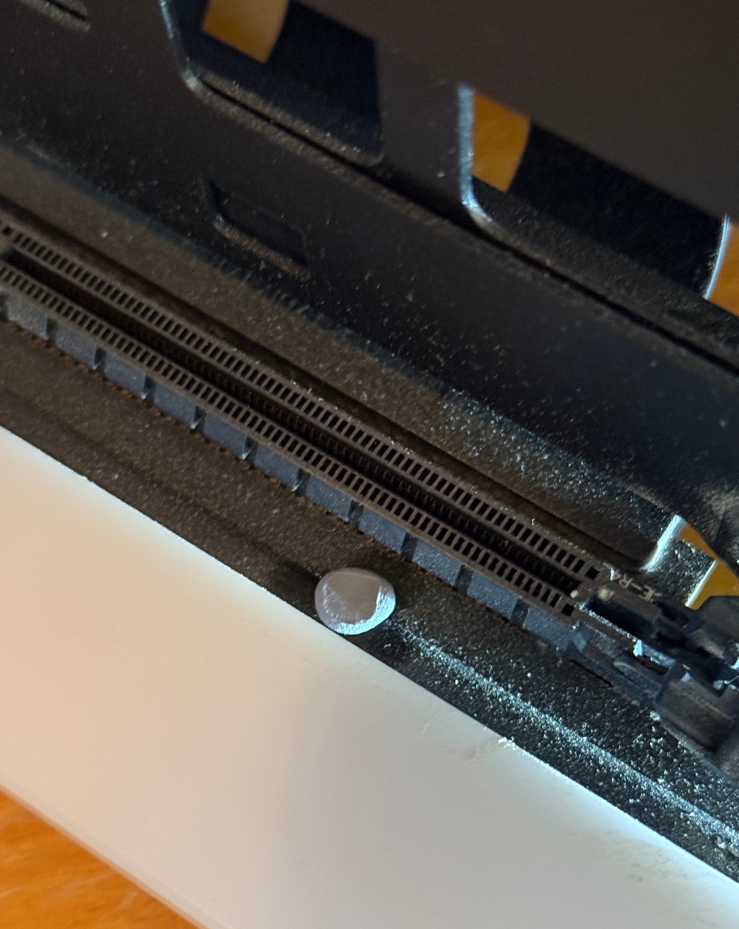

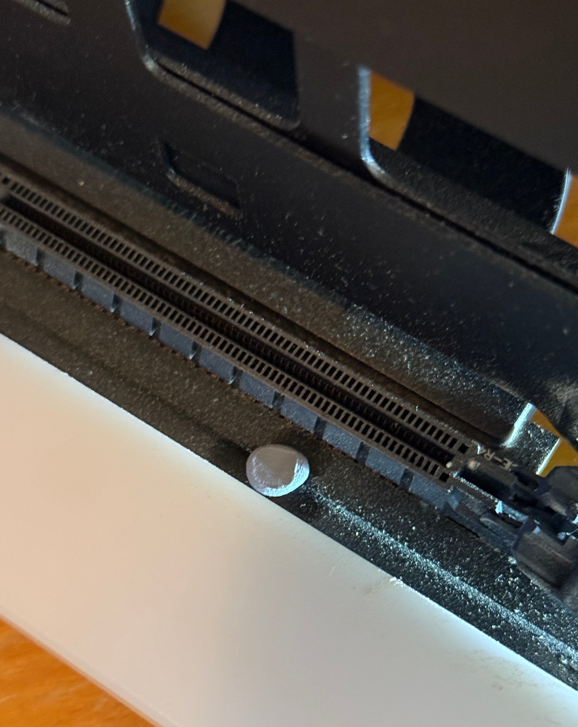

Im Anhang könnt Ihr sehen wie es bei mir nach nicht mal 1,5 Monaten Vertikalem Betrieb aussah. Die Fotos hatte ich nach dem ausbau gemacht, das Gel an der rot markierten Stelle lag auf der Halterung, das ist unterirdisch und hat auch nichts mit zu viel Gel zu tun, anfangs sah das alles nicht so aus, da sah es eher nach zu wenig aus.
Aus meiner Sicht ist das nur eine ausrede, sehr schade sowas von einem so langen mitführendem Marken Hersteller zu hören aber für mich kommt Gigabyte nun nicht mehr infrage.
Ich kann jedem der das liest und sich eine Gigabyte RTX 50er oder AMD RX 9000er geholt hat das zu überprüfen (egal ob Gaming OC, Windforce oder Aorus Master), vor allem wenn die Halterung nicht so breit gewesen wäre, hätte das auch dadrunter in den Lüfter fliegen können und das wäre eine richtige sauerei geworden. Ob das mit der Zeit auch im normalen Einbau passieren kann ist nicht klar, aber wenn es im Vertikalen Einbau passiert ist es eigentlich nur eine Frage der Zeit. Und ja, ich habe richtig reingeschaut und das Pad auf den GDDR7 Modulen ist runtergerutscht, das ist nicht zu viel was daraus kommt.
Von der Konsestenz ist das Gel im übrigen wie Kaugummi.

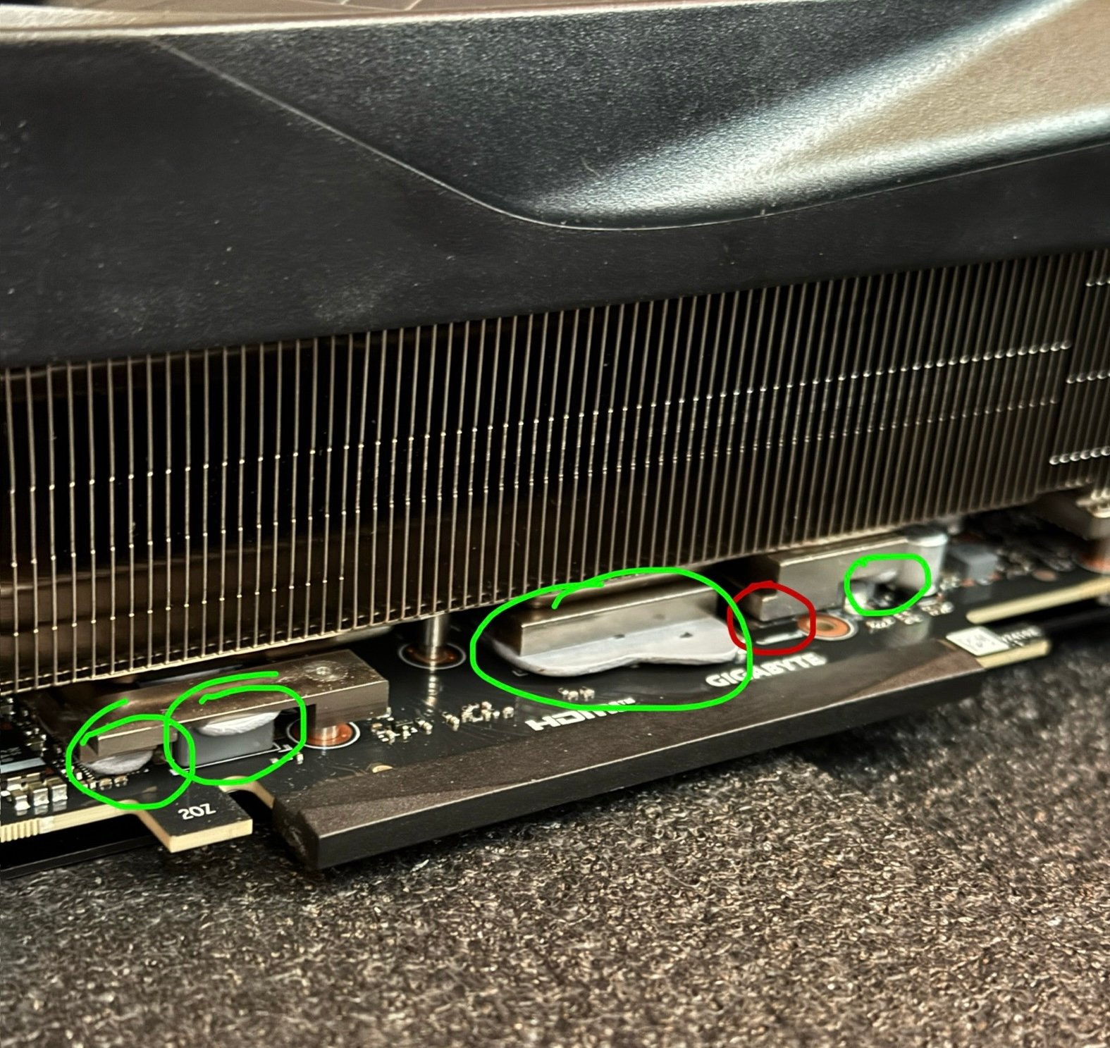

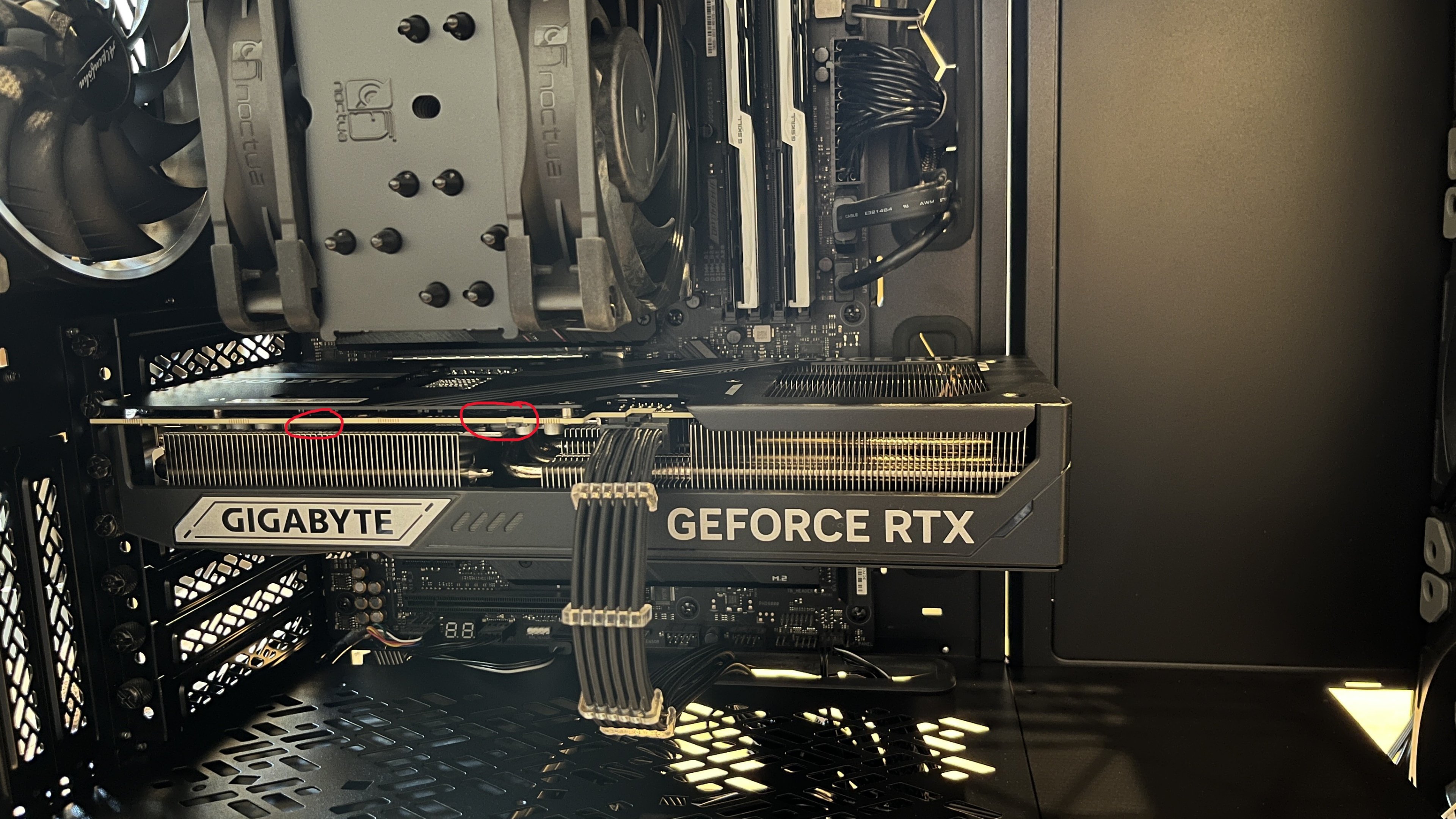

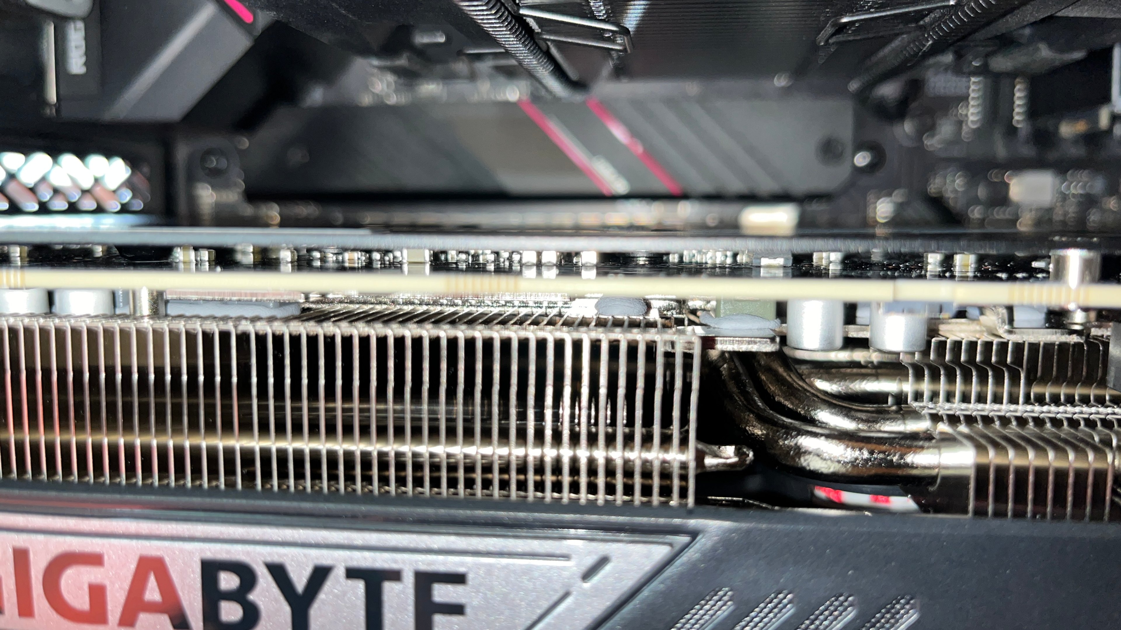

Da das hier "der Thread" zu dem Thema zu sein scheint und ich von @Tornavida im Thread "Verfügbarkeit, Preise & Deals: Hier gibt es RTX 5090, 5080, 5070 (Ti) und 5060 Ti zu kaufen" auch schon dazu gefragt wurde, anbei mein Stand der Dinge bei einer GIGABYTE RTX 5070 Ti Windforce.
Das Bild mit den eingekreisten Stellen ist vor erstmaliger Inbetriebnahme, ich habe sonst kein weiteres, besseres Foto. Das andere ist nach ca. 2 Tagen Betrieb. Die Karte wurde am Dienstag geliefert und am Donnerstag eingebaut.
Das Gel scheint sich von der Position her etwas verändert zu haben, aber sonderlich "extrem" schaut es aktuell nach meinem Eindruck nicht aus (an den Stellen die ich ohne Ausbau sehen kann). Was meint ihr dazu?
Danke für die Einsendung, damit haben wir den Beweis dass es auch im normalen Einbau passiert und nicht nur im vertikalen.
Reaktionen: -MK
Im Vergleich zu den Bildern die man bei Igor sehen konnte ist das aber relativ wenig.
Ist halt die Frage ob es auch in solch geringem Maße irgendwelche Risiken mit sich bringt.
