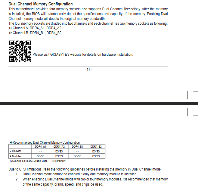

silent2k schrieb:
Deswegen - Handbuch Seite 11 bzw 12
https://download.gigabyte.com/FileList/Manual/mb_manual_b550-aorus-pro-ac_1001_e.pdf
A2 & B2
Reaktionen: konkretor und silent2k
Okay - Schande über mein Haupt, es war wirklich A1 und B1 das Problem! :D:heilig:
Danke für die schnelle Hilfe. ;)
