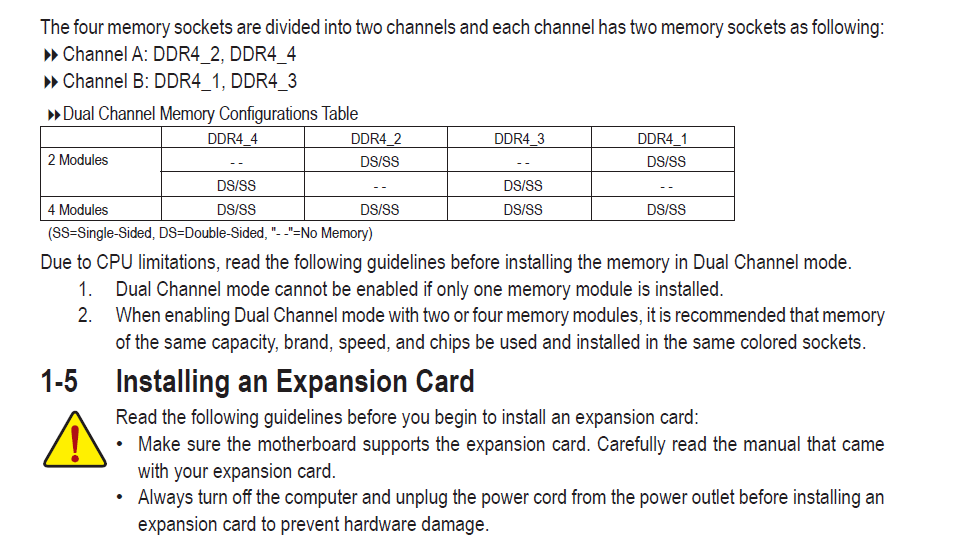

Hallo.

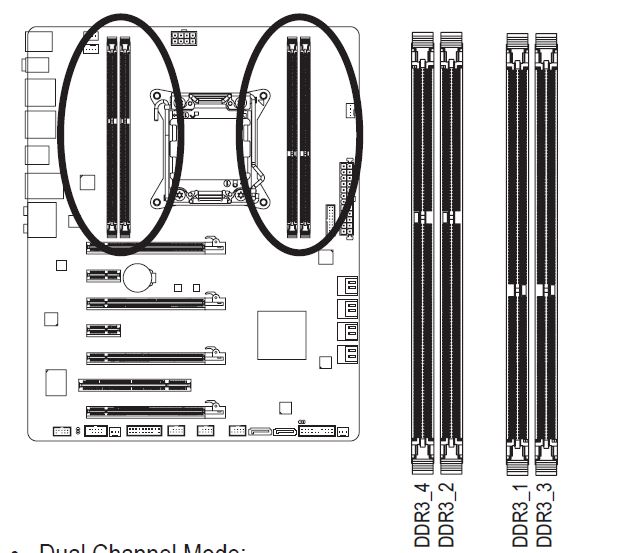

Das ist mein 2ter PC den ich baue und ich weiß jetzt nicht 100%ig wo der Ram rein muss für Dual Channel.

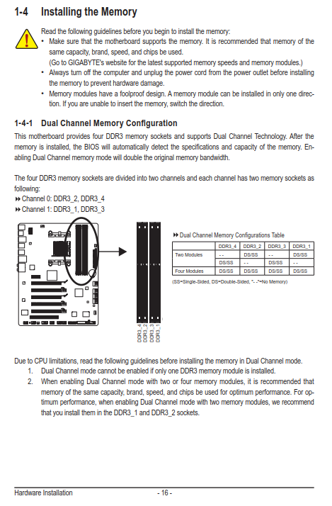

Hier der Auszug aus dem digitalen Handbuch:
Channel B sind Slot 1 und 3
Channel A sind Slot 2 und 4
Darunter in der Tabelle steht nun was von Slot 1 und 2 und Slot 3 und 4.
Das verwirrt mich jetzt, wo kommt das jetzt rein für Dual Channel?
In der Tabelle unten drunter ist auch wie oben wo die beiden Kanäle A und B den Slotrs zugeordnet werden die gleiche Slotbezeichnung verwendet worden.
Kanal A = DDR4_2 u. DDR4_4
Kanal B = DDR4_1 u. DDR4_3
Und aus der Tabelle geht hervor das Prio #1 DDR4_2 u. DDR4_1 ist. Also Kanal A mit DDR4_2 und Kanal B mit DDR4_1. Und wenn sowohl Kanal A und B belegt sind = Dual-Channel. Dual = 2 = Zwei.
oder in die beiden Schwarzen, ist völlig egal ... es müssen nur immer zwei gleiche Farben sein.
In welchen der 4 schwarzen Slots soll den nun der RAM eingesetzt werden?
Kann ich jetzt einfach jeden x-beliebigen schwarzen Slot nehmen oder sollte ich doch wie eigentlich immer die Empfehlung lautet, einen Blick in das Handbuch werfen damit ich/ man weiß welche Slots für Dual-Channel empfohlen werden?

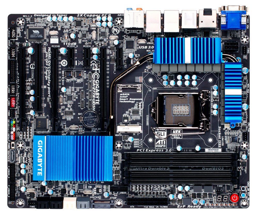

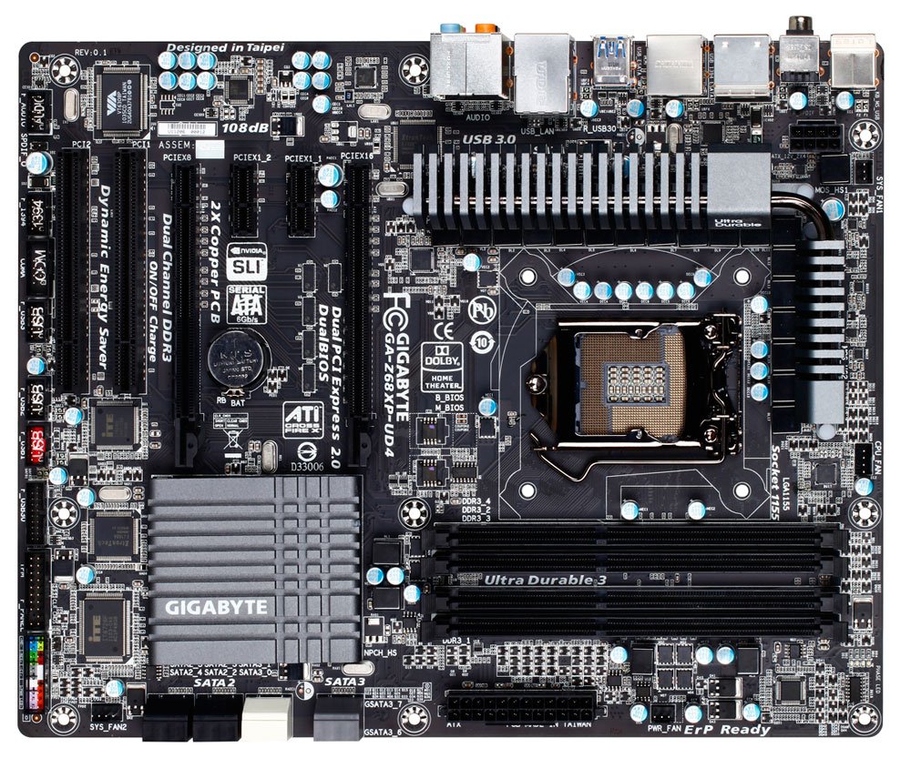

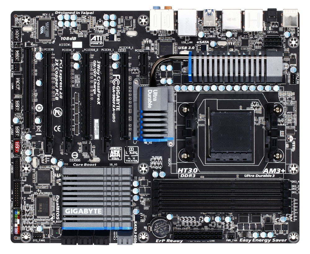

@AdoK
Also bei den schwarzen Intel Boards von Gigabyte sind die Rambänke immer zweifarbig
Haben bei Gigabyte schwarze Intel- Boards wirklich immer 2 farbige RAM-Slots?
Soll ich noch weiter suchen um dein immer zu widerlegen?
Da sage ich doch lieber, dass man immer ins Handbuch gucken soll welche Slots der Hersteller bei der Belegung empfiehlt.
gut dann eben alle aktuellen schwarzen Intel-Boards mit Sockel 1150 & 1151 ;)

Auch das ist nicht richtig!
Denn da ist von DDR3_1 und DDR3_2 die Rede.
Also doch wie schon seit Ewigkeiten empfohlen wird das Handbuch in die Hand nehmen ...

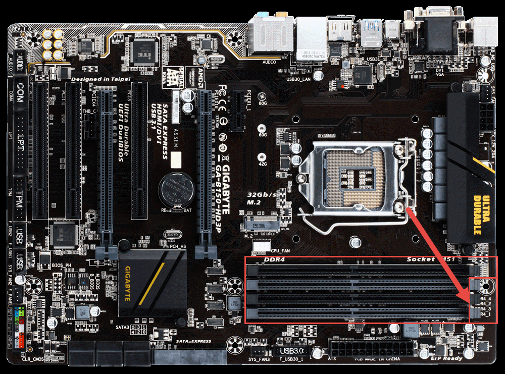

Um mich nochmal zu melden: Hat alles geklappt und Ram läuft im Dual Channel. Die 2 grauen haben geklappt

@Misda T
Meingott, wir reden hier von S1151 Boards
ok, dann zeige mir bitte ein 1151'er Gigabyte-Board mit 4 schwarzen Rambänken
