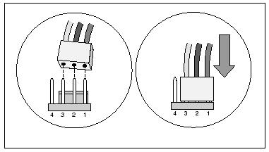

Sieht dann etwa so aus. Die Plastiknase im Hintergrund (Pin 1-3) findet am Stecker die passende Aussparung. Einfach mal genau anschauen. Wenn noch Fragen sind, wieder melden.
