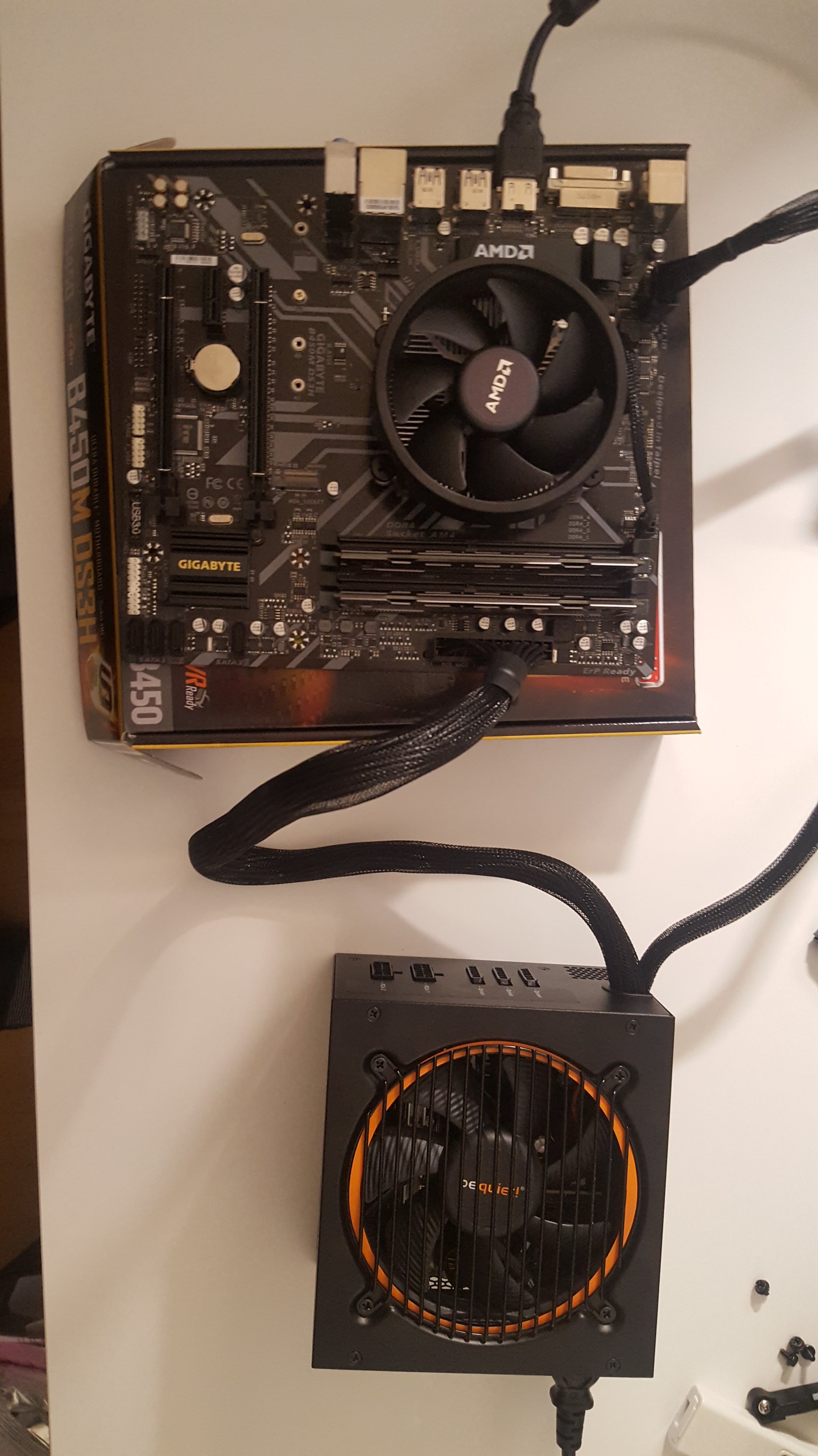

So sieht es zur Zeit aus

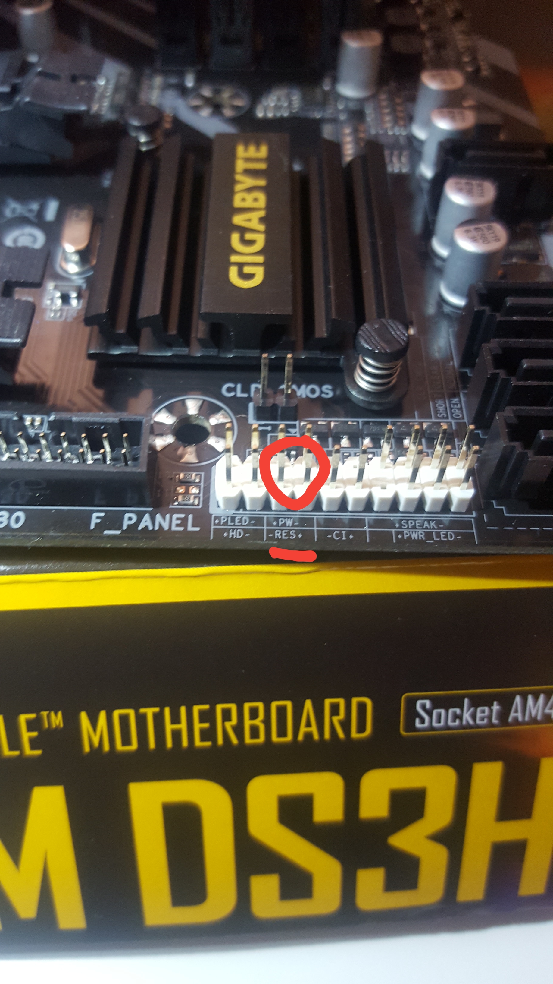

Welche Pins genau hast du versucht zu verbinden damit der Rechner startet?

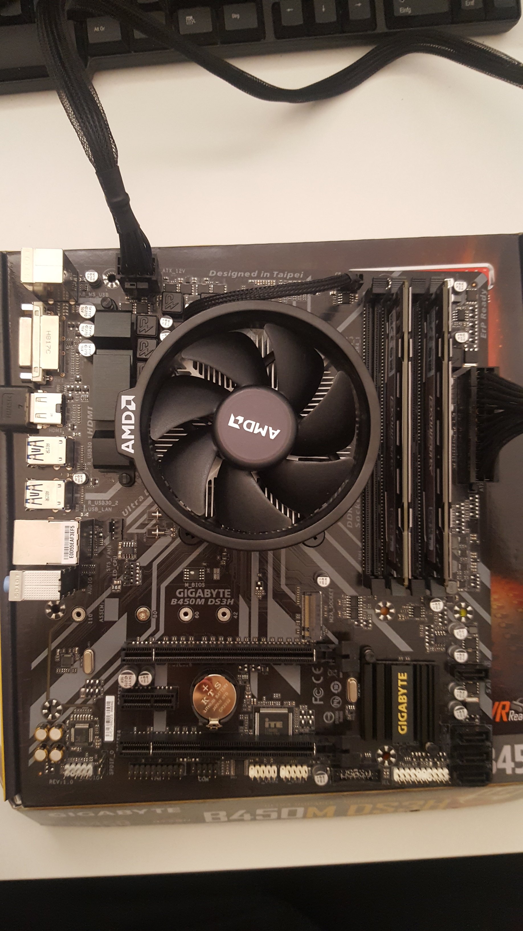

Das sieht soweit für mich in Ordnung aus. Ggf ist es komischerweise beim RAM 1 und 3. Das würde ich Mal ausprobieren.
Pins vom Prozessor schauen alle gut aus, weiters sitzt das goldene Dreieck auf dem Dreieck.

Die zwei hab ich verbunden
Sollte doch mit jedem Schraubenzieher funktionieren, oder?

Man startet doch mit Power On oder(müsste bei dir PW sein)? Kannst ggf. auch ein Cmos reset machen.
Wow. ich hatte wirklich die falschen Kontakte verbunden.

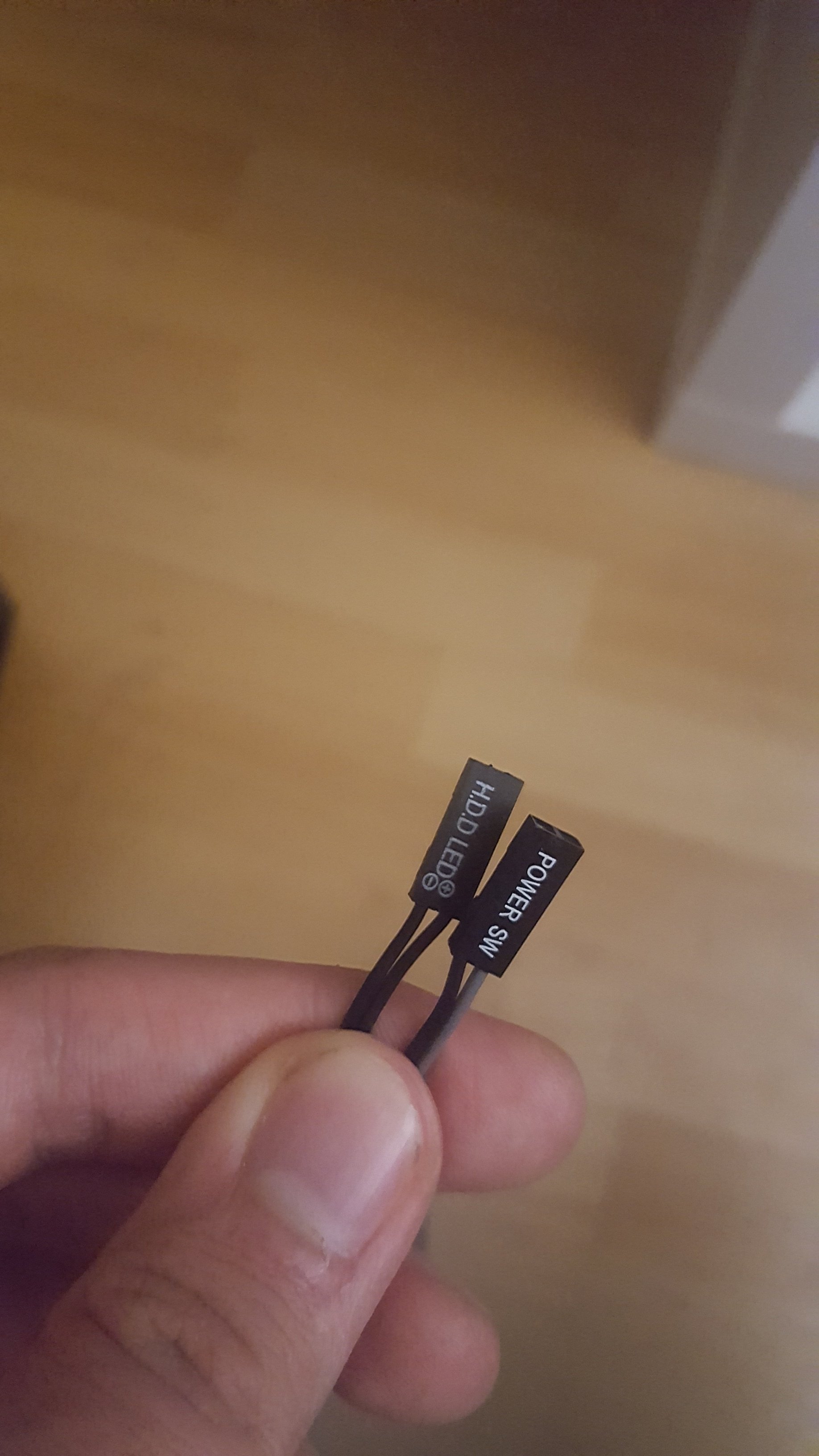

Mein Case hat nur die zwei stecker. Dh der HDD Led geht links vorne hin und Power SW auf PW, und nix auf RES?
Ist es beim Power SW Stecker egal wie man den drauf steckt?
Beim "POWER SW" Kabel ist es egal wie rum.
Beim "HDD LED" Kabel musst auf +/- achten.

Ja passt. Beim HDD Led hatte ich eh schon drauf geachtet.

Ehm, ich will nicht kleinlich sein, aber hast Du die zwei oberen oder unteren Pins verbunden? Die zwei Pins, die Du umrundet hast, waren die Pins für Reset - da wird sich nichts tun. Die zwei direkt über diesen Pins, sind für Power-on zuständig.
Wenn es dem so ist, ist es kein Wunder, dass der nicht startet.
