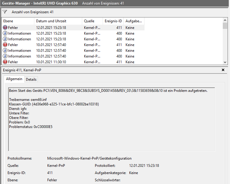

Habe inzwischen in Gerätemanager gesucht und unter Grafikkarte folgende Meldung gelesen:
Hilft es jemand?
