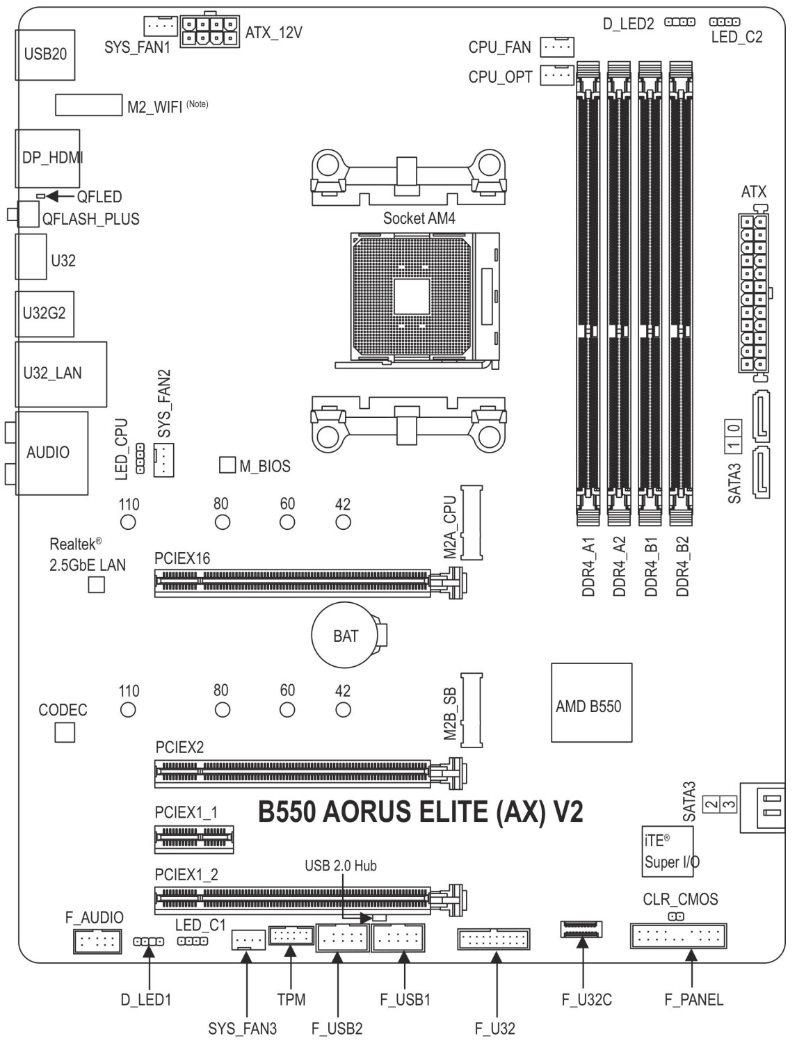

Das auf dem Mainboard integrierte WLAN treibt mich in den Wahnsinn.
Es ist extrem empfindlich was die Position der Antenne angeht und bricht, schon wenn die Antenne nur 5 mm woanders steht, dauernd ab.
Seit vorhin findet das WLAN überhaupt keine Netzwerke mehr, weshalb ich den auf meinen ASUS WLAN Stick zurückgreife, mit dem es tadellos funktioniert - selbst wenn ich die Position und Ausrichtung von Stick und der WLAN Antennen vom Mainboard angleiche.
Der Stick geht, die ans Board angeschraubte Antenne nicht, obwohl der Adapter an sich als fehlerfrei angezeigt wird.
Zudem funktioniert das Bluetooth der Gigabyte Antenne tadellos - es betrifft nur das WLAN.
Zig Neustarts, Aus- und Anschaltezyklen mit Wartezeit, Treiber (zuerst die v496 von Gigabyte, dann die v682 direkt von MediaTek) neu installiert, deinstalliert und wieder installiert, die Antenne mehrmals an und abgeschraubt und Kontakte gereinigt, Antenne repositioniert.
Zudem habe ich alle möglichen Energiespareinstellungen auf "Höchstleistung" gesetzt (auch die der WLAN-Adapter).
Ich bin langsam echt am Verzweifeln. Es kann doch nicht sein, dass, unter gleichen Voraussetzungen, ein 10 Jahre alter WLAN-Stick besser funktioniert, als eine neue dedizierte Antenne?

Ansonsten gegen ein Intel WiFi-Modul zB AX200, AX210 austauschen.
Das M.2 Steckmodul ist unter der I/O-Abdeckung, die Montage daher etwas aufwändig

Kannst ja da mal die beiden Antennenkabelanschlüsse tauschen, ob es evtl daran liegt. Da ja BT noch funktioniert. WLAN ist getrennt und unabhängig von BT Es ist ein Combo-Modul.. ;)
Update: Es war die Antenne. Scheint vom rumstehen kaputt gegangen zu sein. :D
