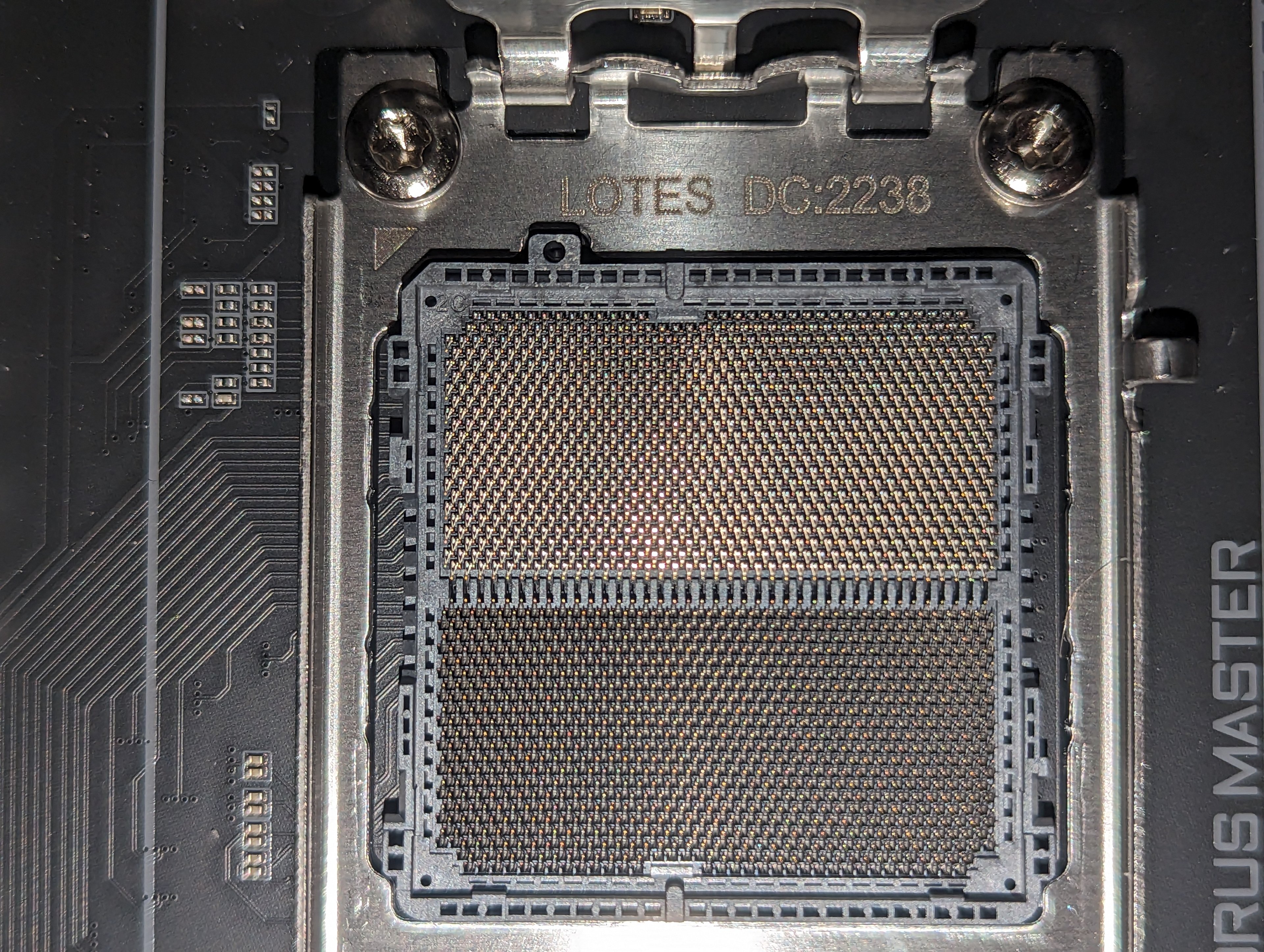

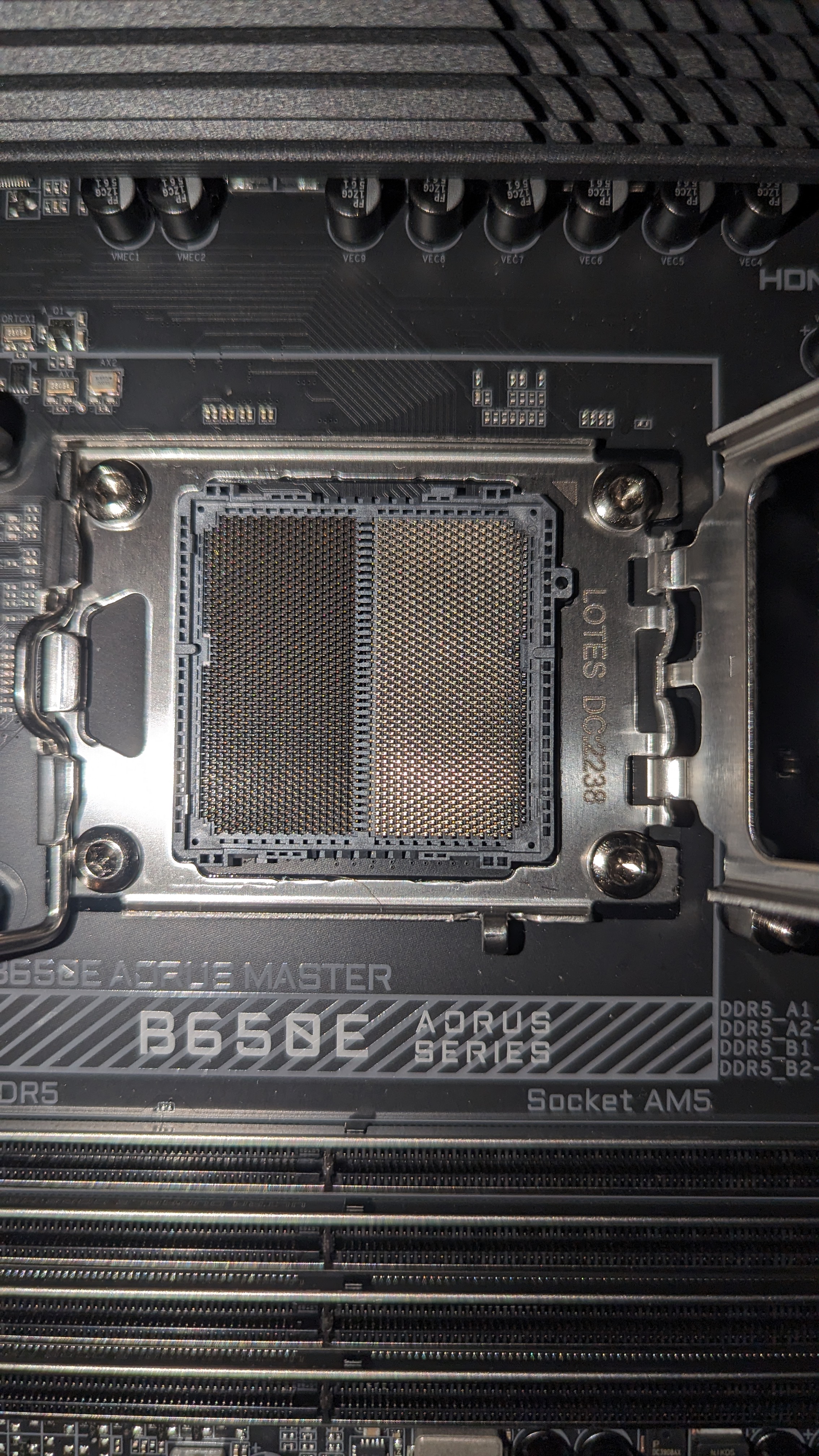

Anbei zumindest zwei Bilder von meinem Sockel. Vielleicht sieht wer irgend einen verbogenen Pin oder so. Ich kann zumindest nichts erkennen. Wenn kein Wunder geschieht, werde ich morgen das Mainboard zurück schicken müssen.
Edit: Was ich noch erwähnen möchte: Als der Fehlercode laufend bei 99 war, bekam die Tastatur wenigstens Strom. Seit es aber immer wieder auf die 15 zurück springt, bleiben die LEDs der Tastatur aus.

HeaD87 schrieb:
Wie man sieht, ziemlich hoffnungslos. Ich gehe wirklich davon aus, dass das Mainboard einen Schaden hat.
Glaub ich auch. Meine Meinung zum RMA von GA kennste. Na ja, dass die sich die "Gewährleistung" bezahlen lassen, sagt was über den Laden aus. Es muss auch ohne Kosten eine Reibungslose Gewährleistung bei Mängel geboten werden. Schreib Dir die Serial auf, sonst verarschen die dich vielleicht.
Mit Gigabyte bin ich durch. Und Mindfack ist nur gut, wenn man keine mangelhafte Ware bekommen hat.
Und vermutlich sind 2-3 Prozent "China" Schwund. Also defekt.
