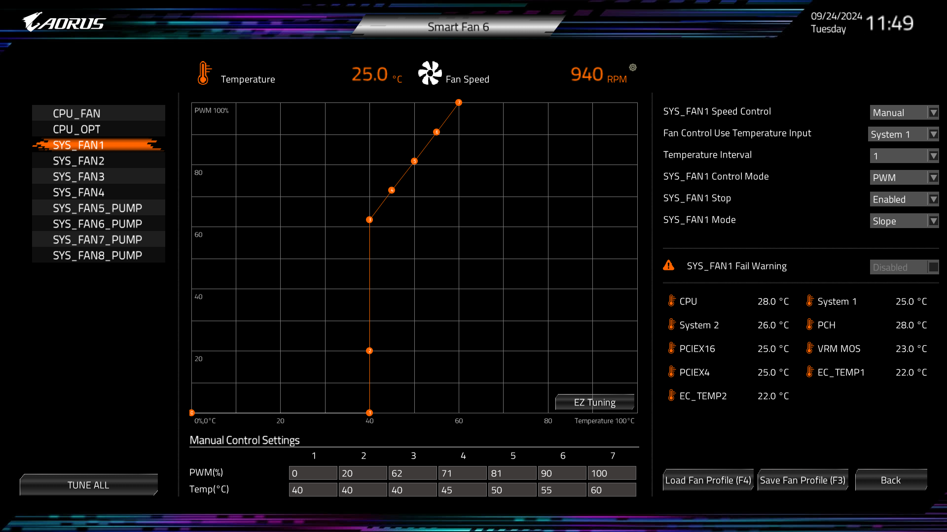

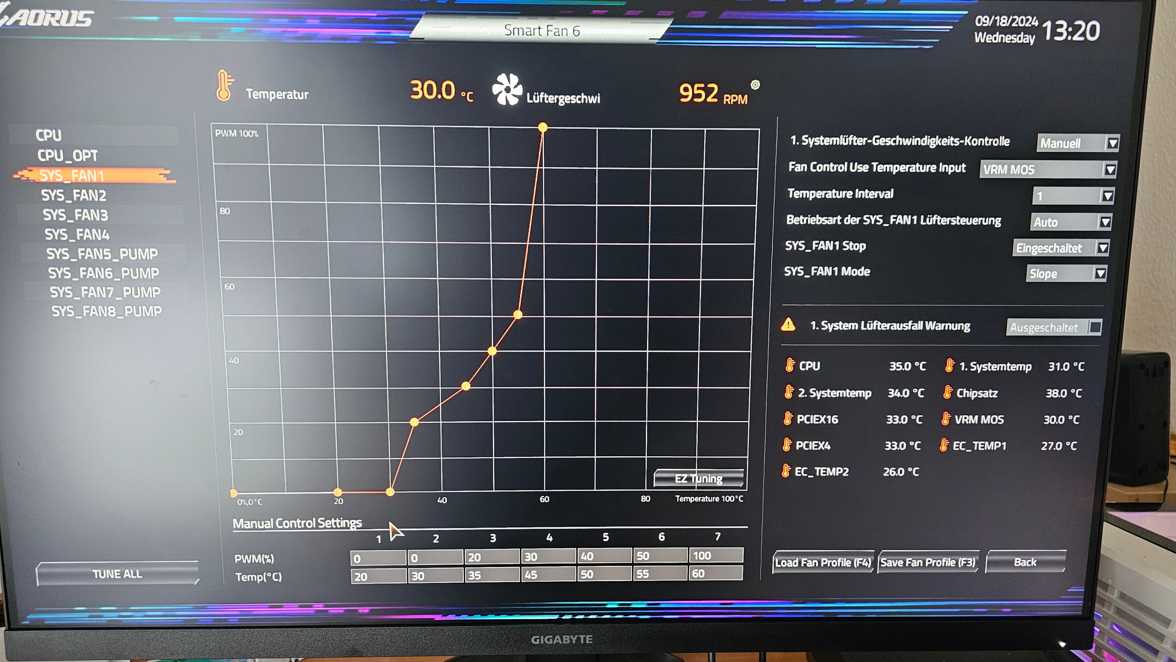

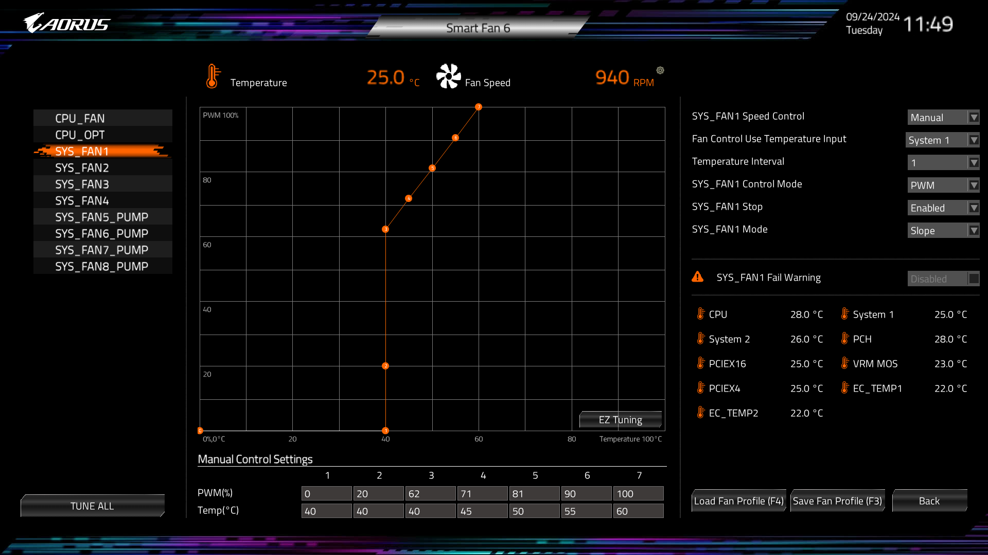

An den Lüfterports 1-6 lassen sich die Lüfter nicht unter 950 1/min regeln, was ca. 40%PWM entspricht. An den Ports 7 und 8 sowie CPU Fan ist die Funktion i.o.
Meine Lüfter/Pumpen Konfiguration sieht wie folgt aus.
SYS_Fan 1: Alphacool Rise Aurora 120 mm
SYS_Fan 2: Alphacool Rise Aurora 120 mm
SYS_Fan 3: Alphacool Rise Aurora 120 mm
SYS_Fan 4: unbenutzt
SYS_Fan 5_Pump: VPP D5 Apex PWM Pumpe
SYS_Fan 6_Pump: unbenutzt
SYS_Fan 7_Pump: 6x Alphacool Rise Aurora 120 mm angesschlossen an Alphacool Core 10x 4-Pin PWM Splitter mit SATA-Stromanschluss
SYS_Fan 8_Pump: Alphacool Rise Aurora 140mm
CPU_Fan: Alphacool Eisbaer Pro Aurora
CPU_Opt: Alphacool Eisfluegel Aurora Durchflussanzeiger "HighFlow" mit Tachosignal

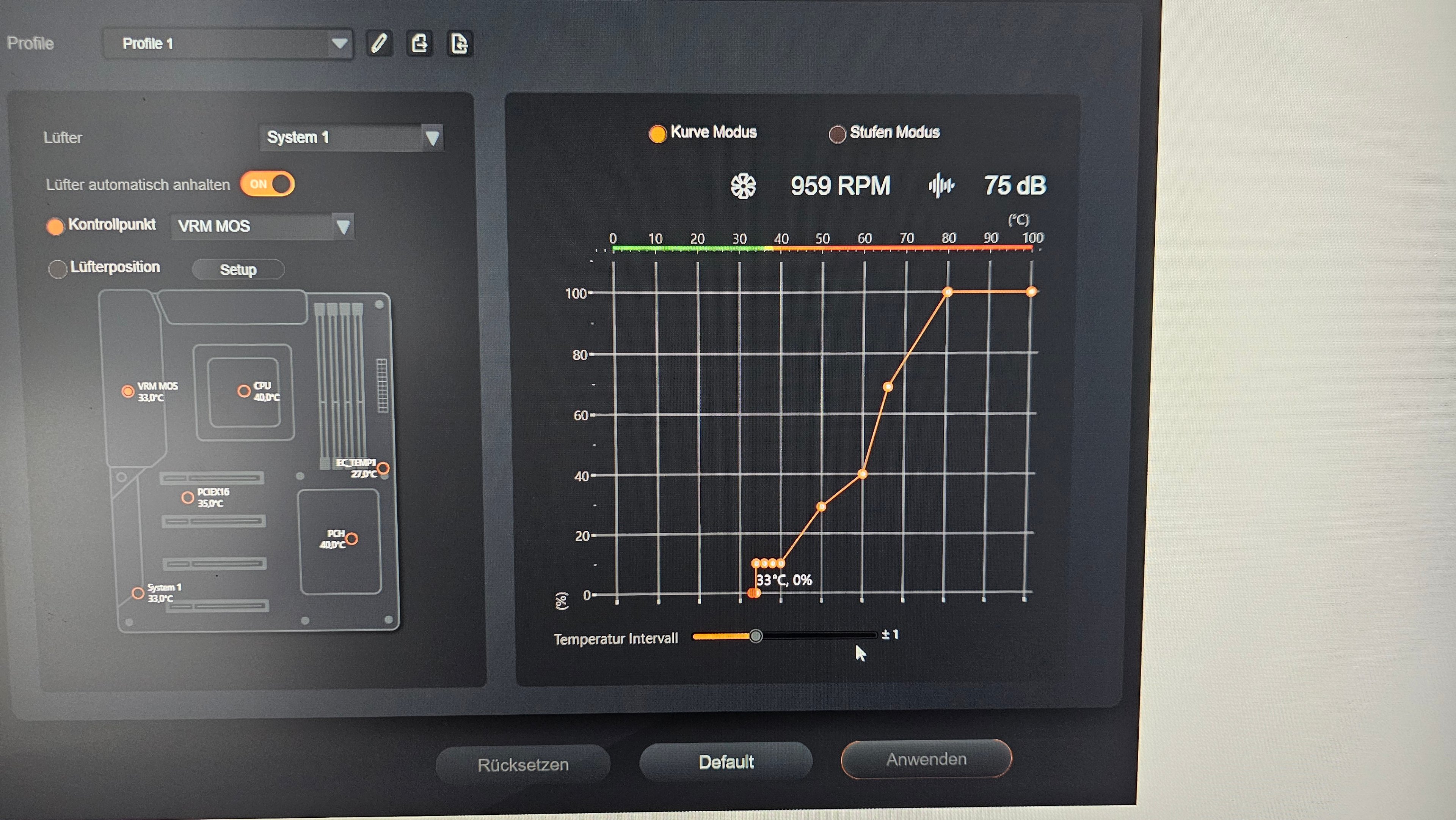

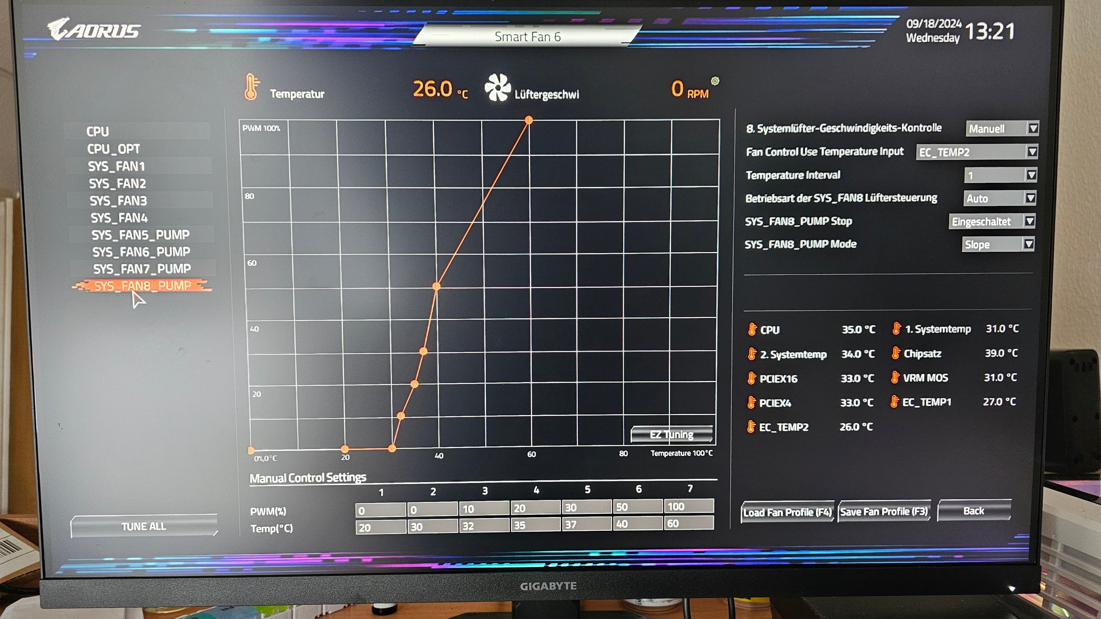

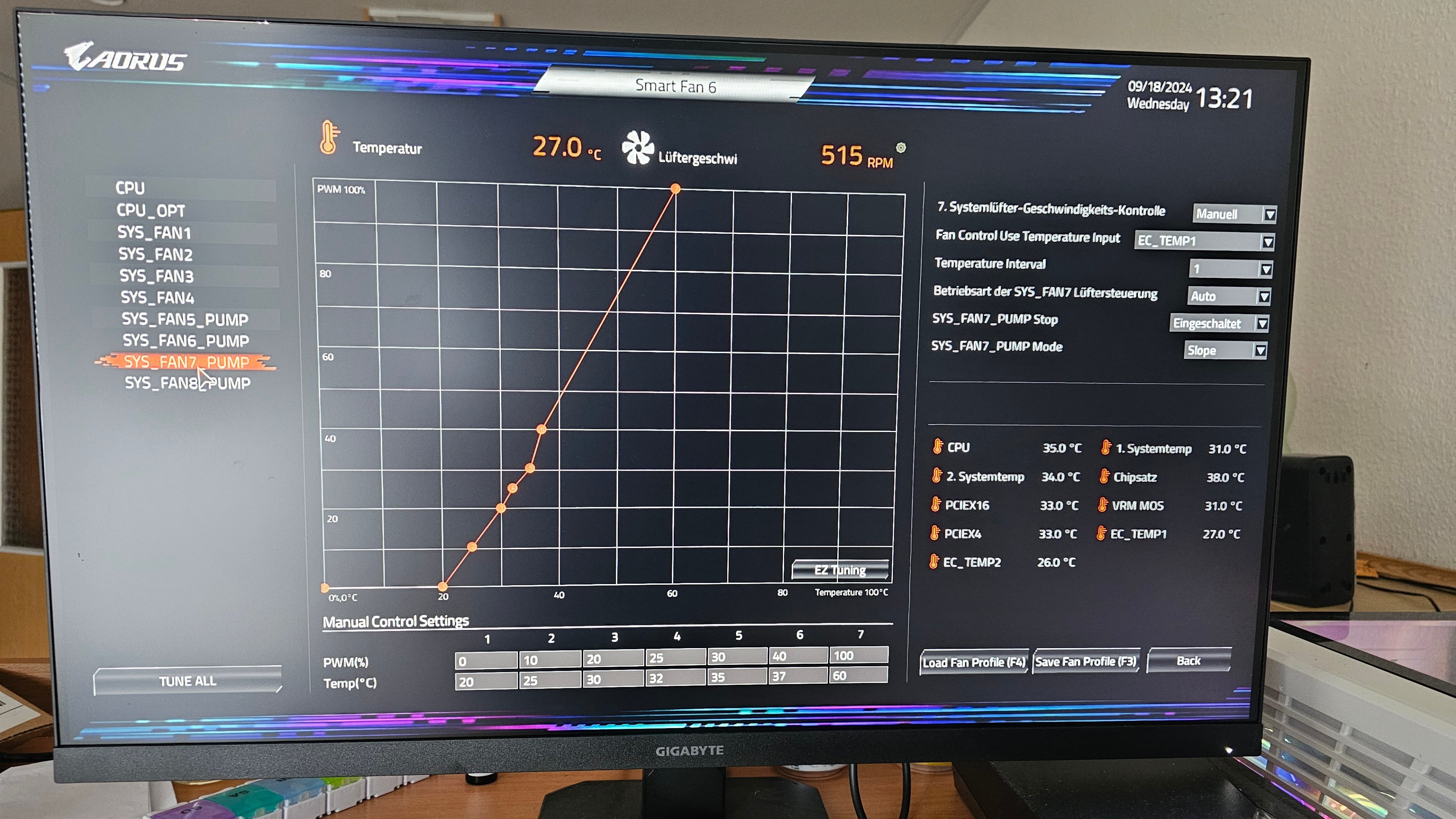

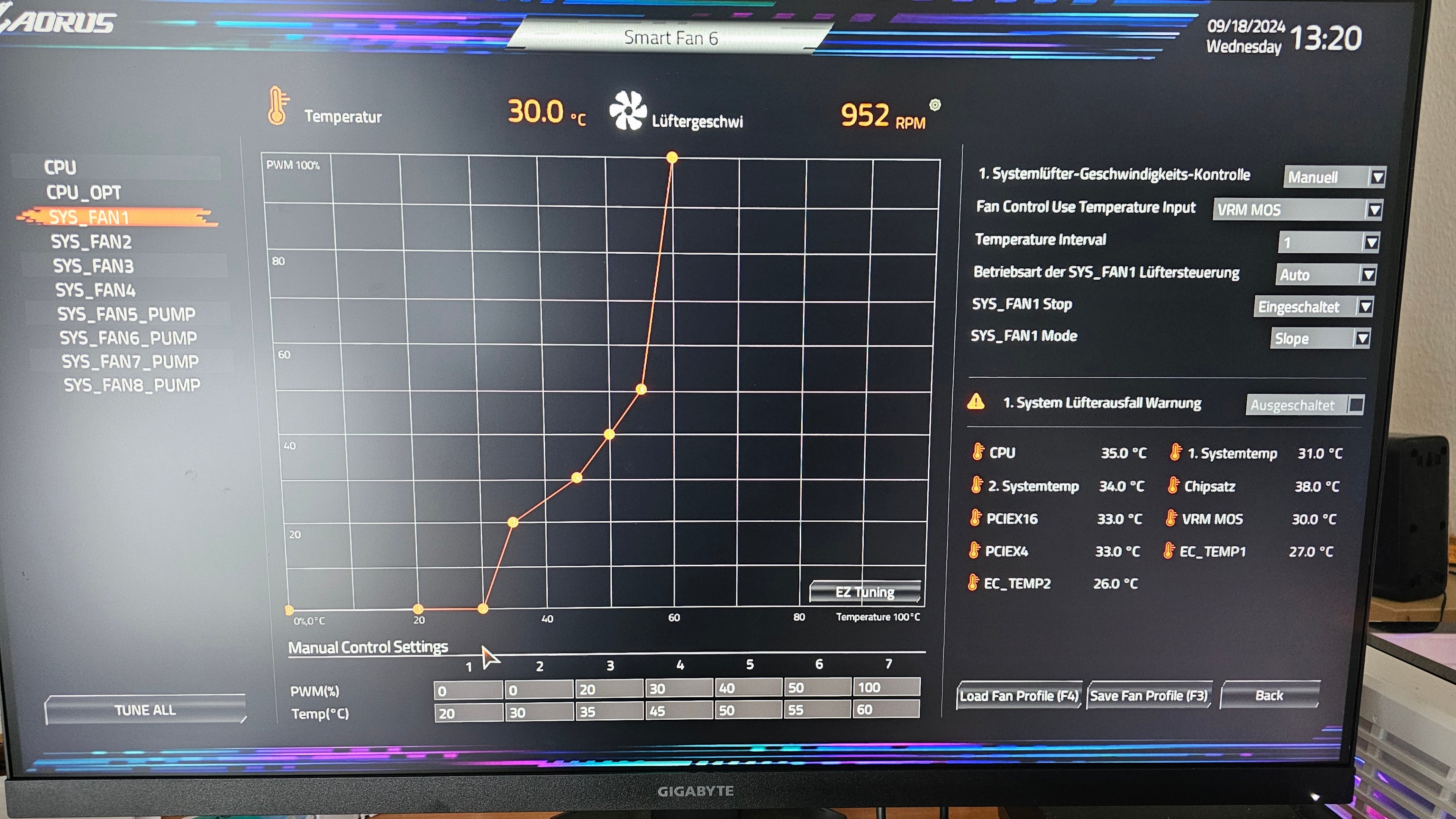

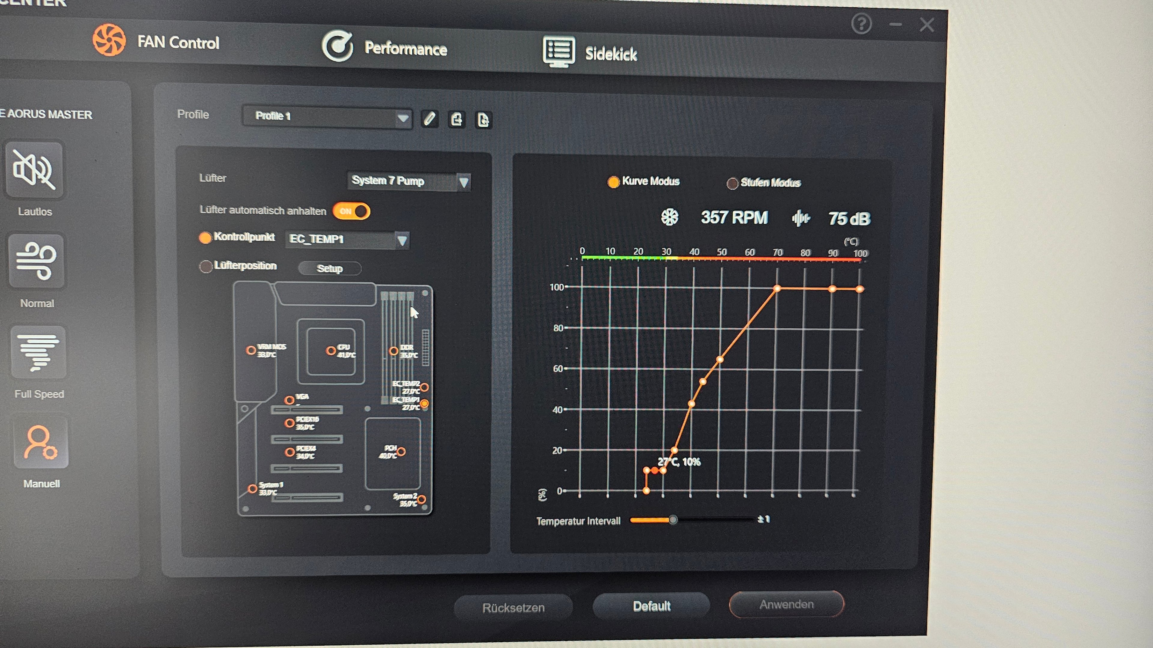

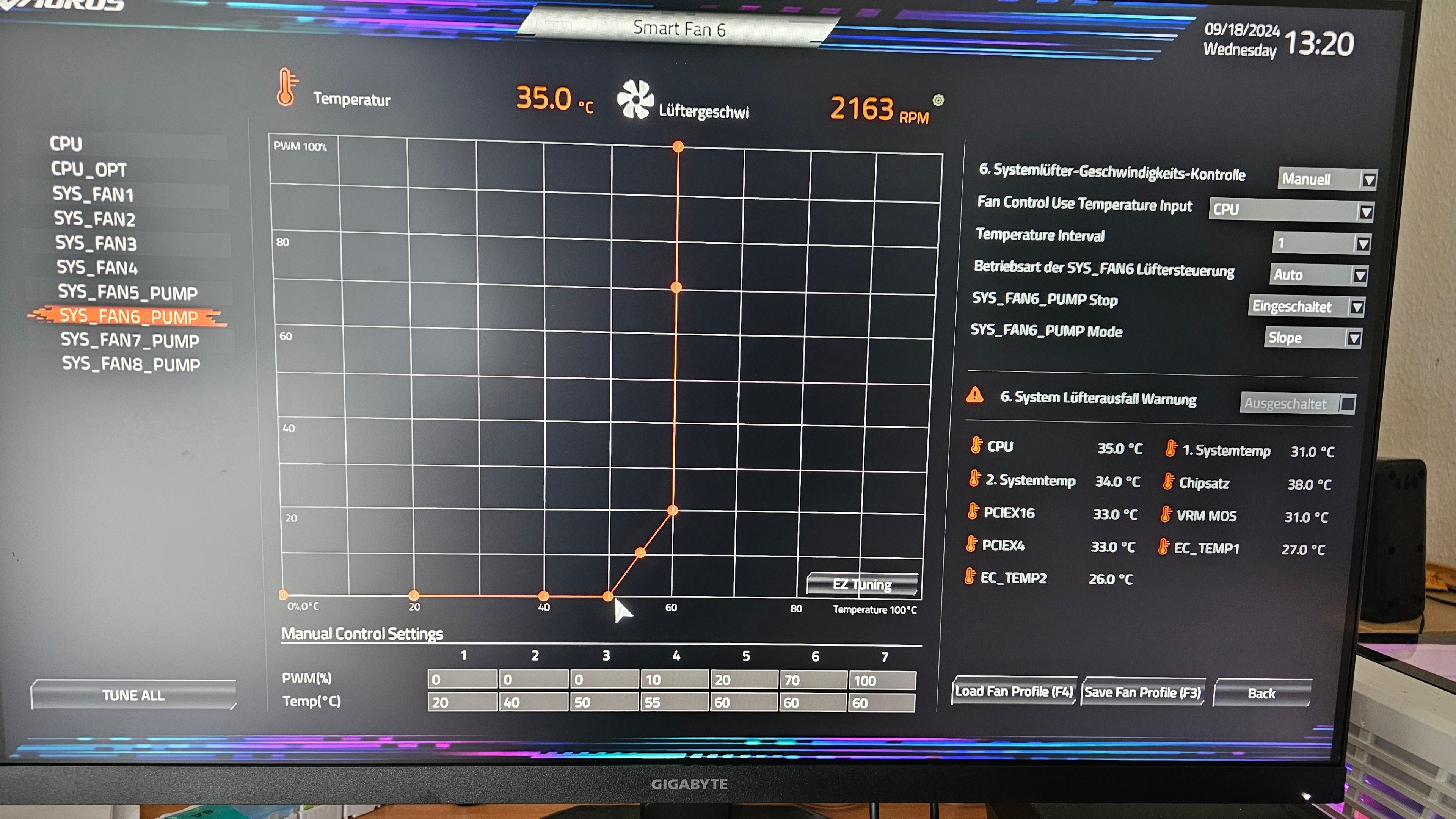

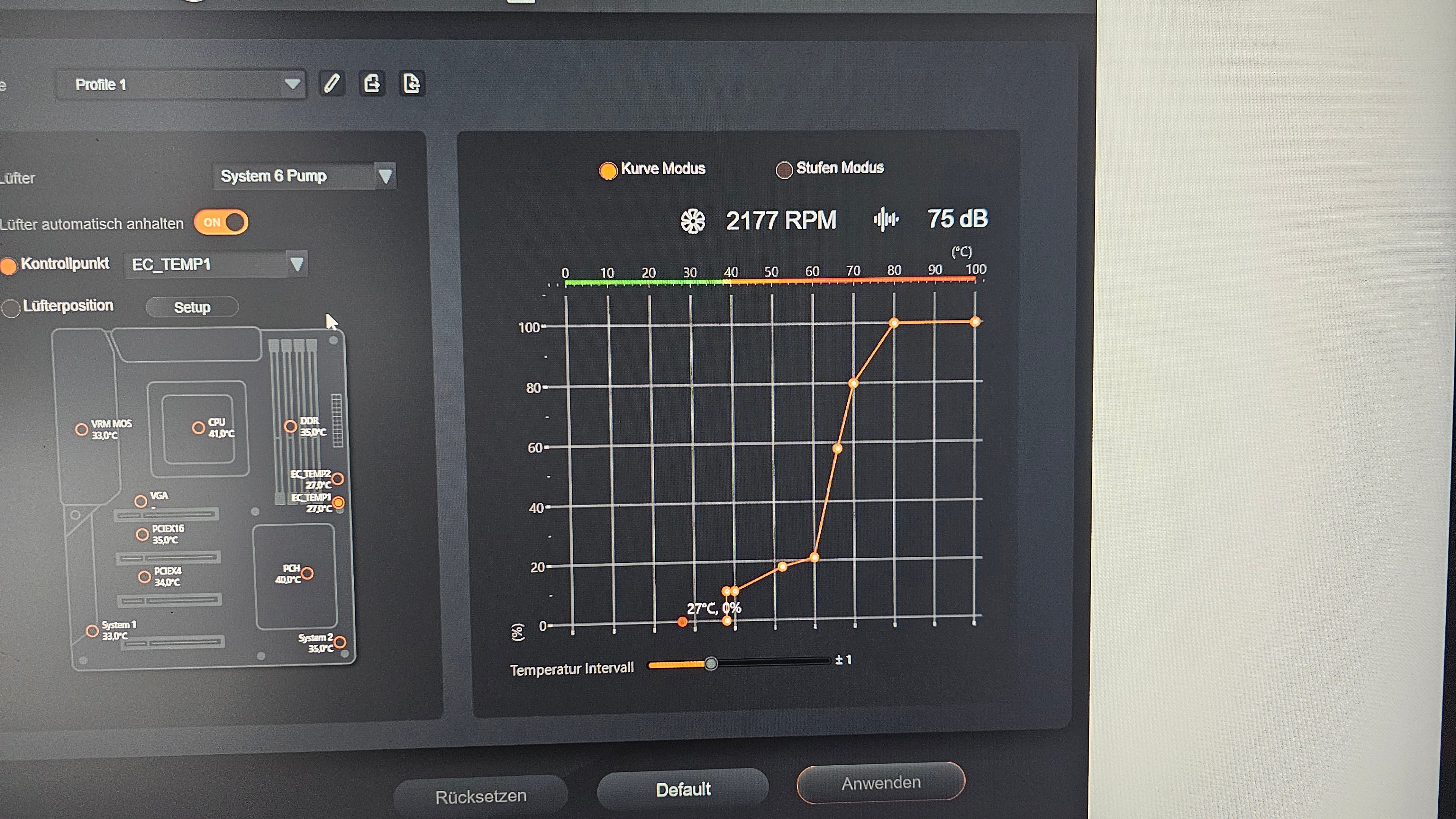

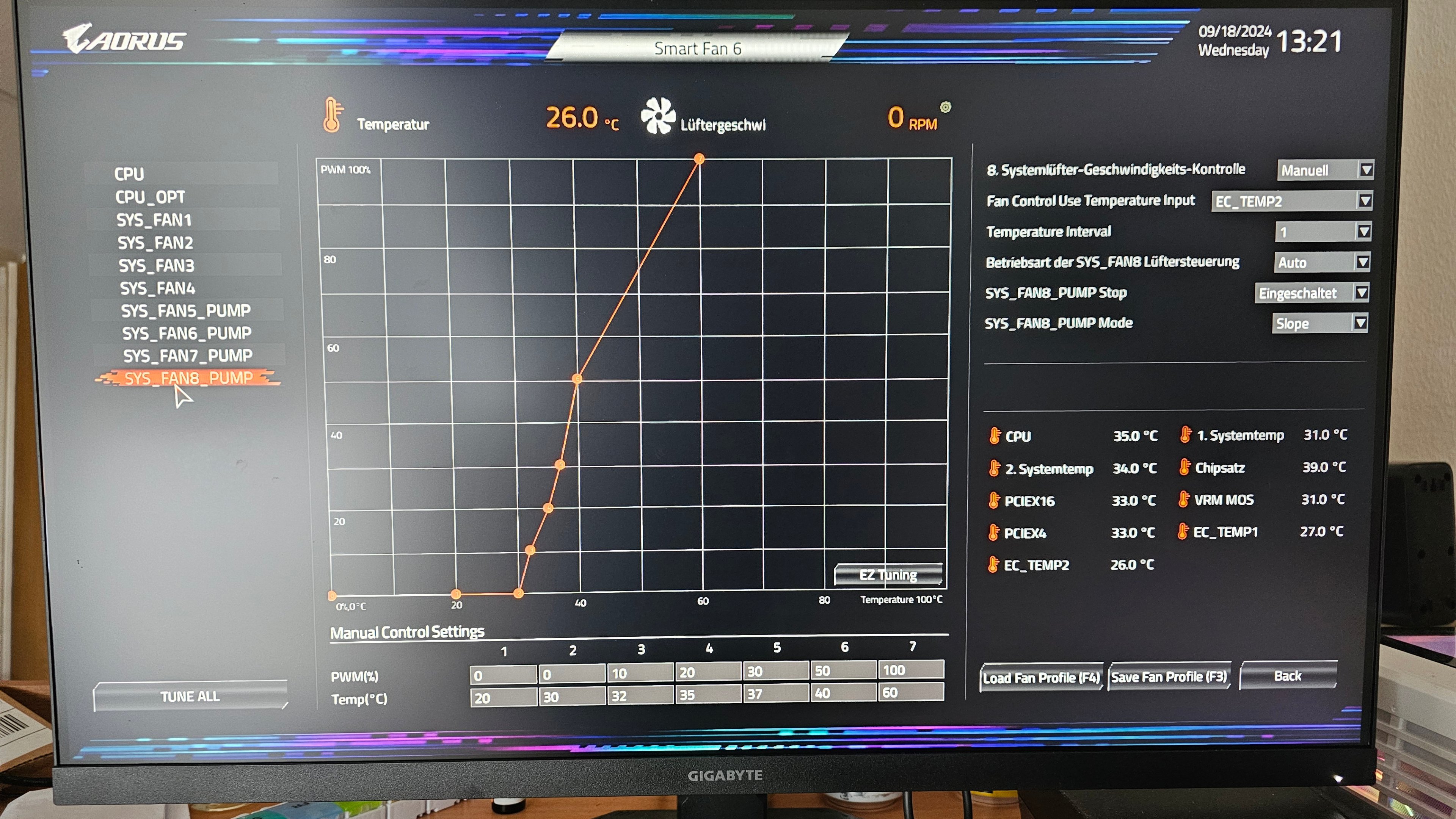

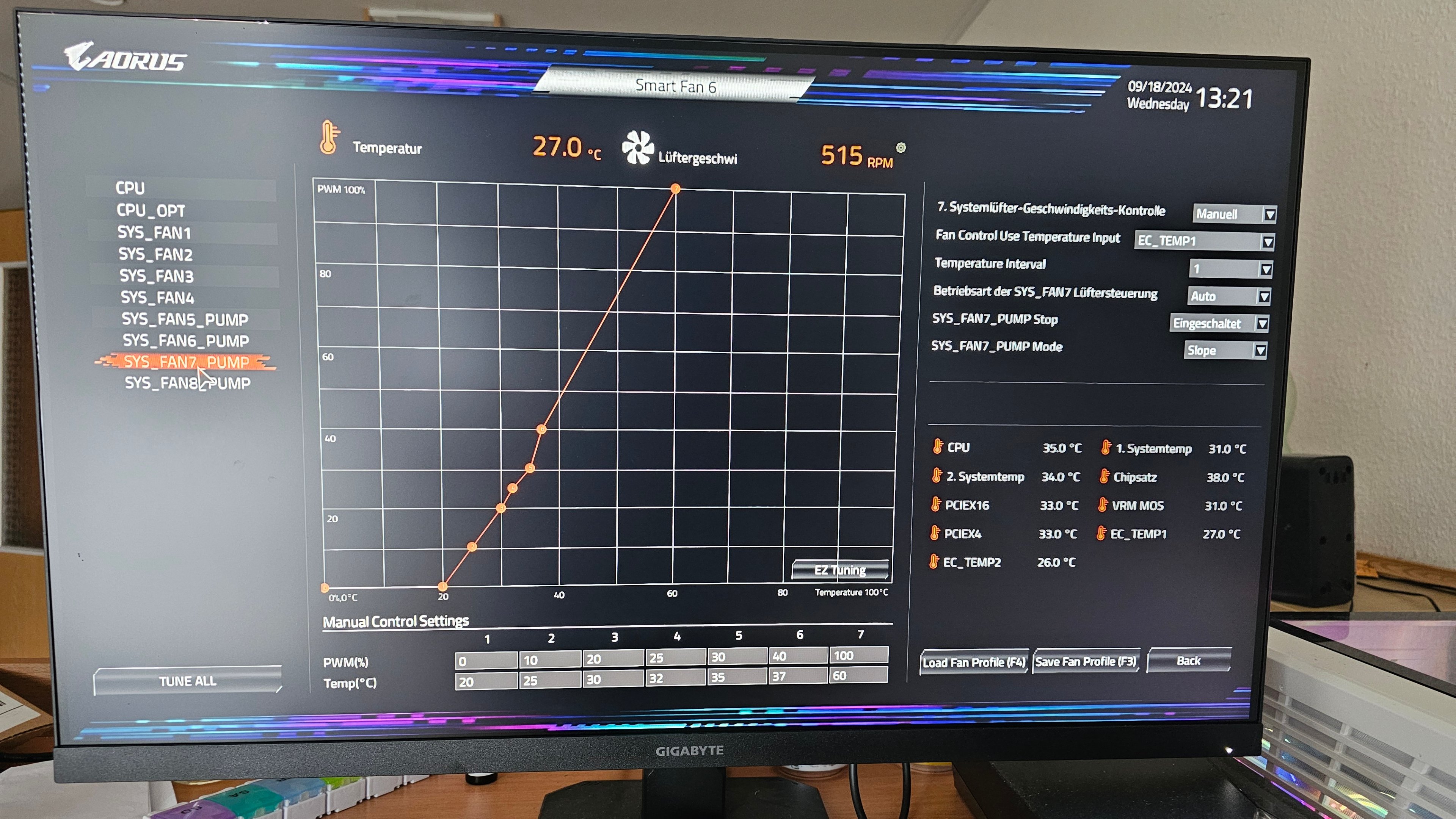

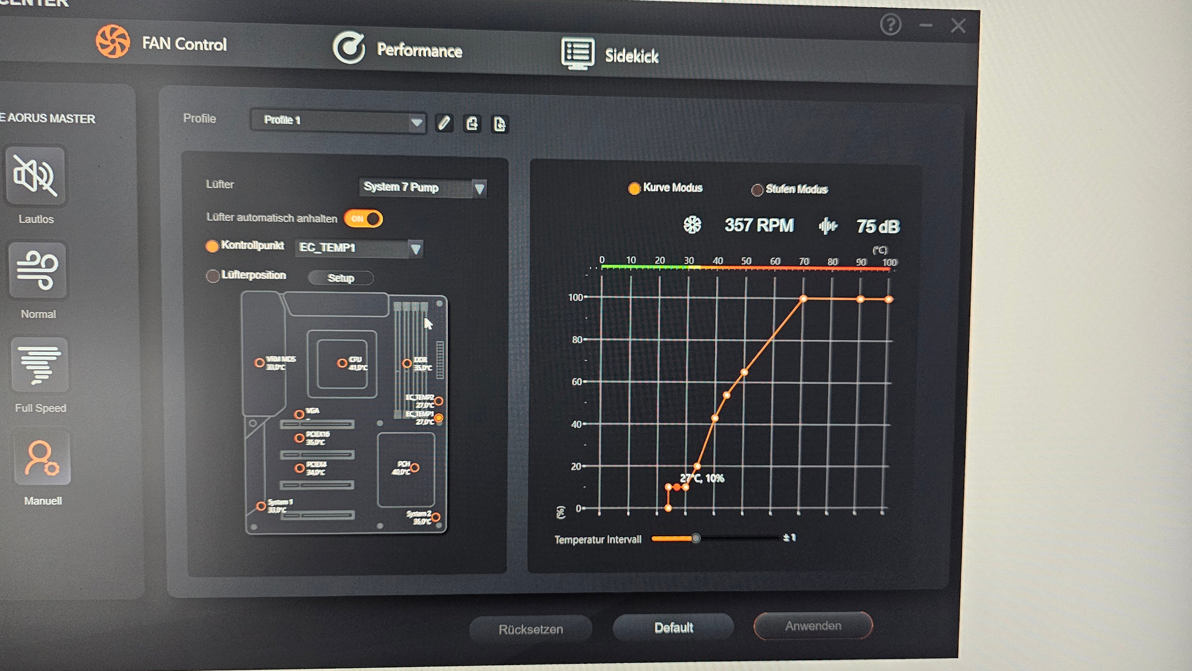

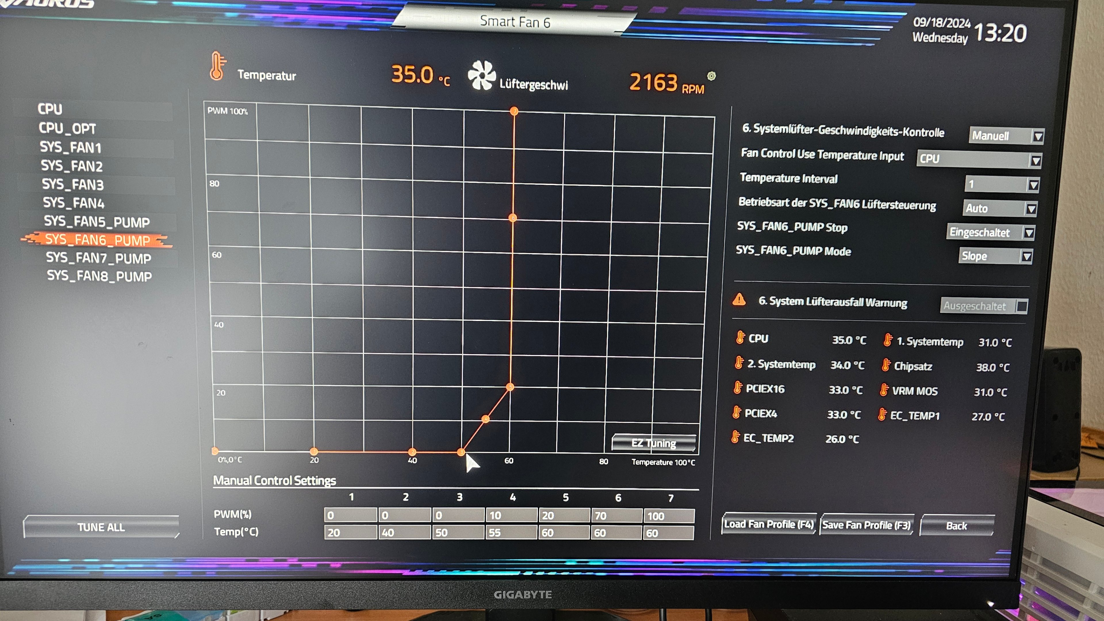

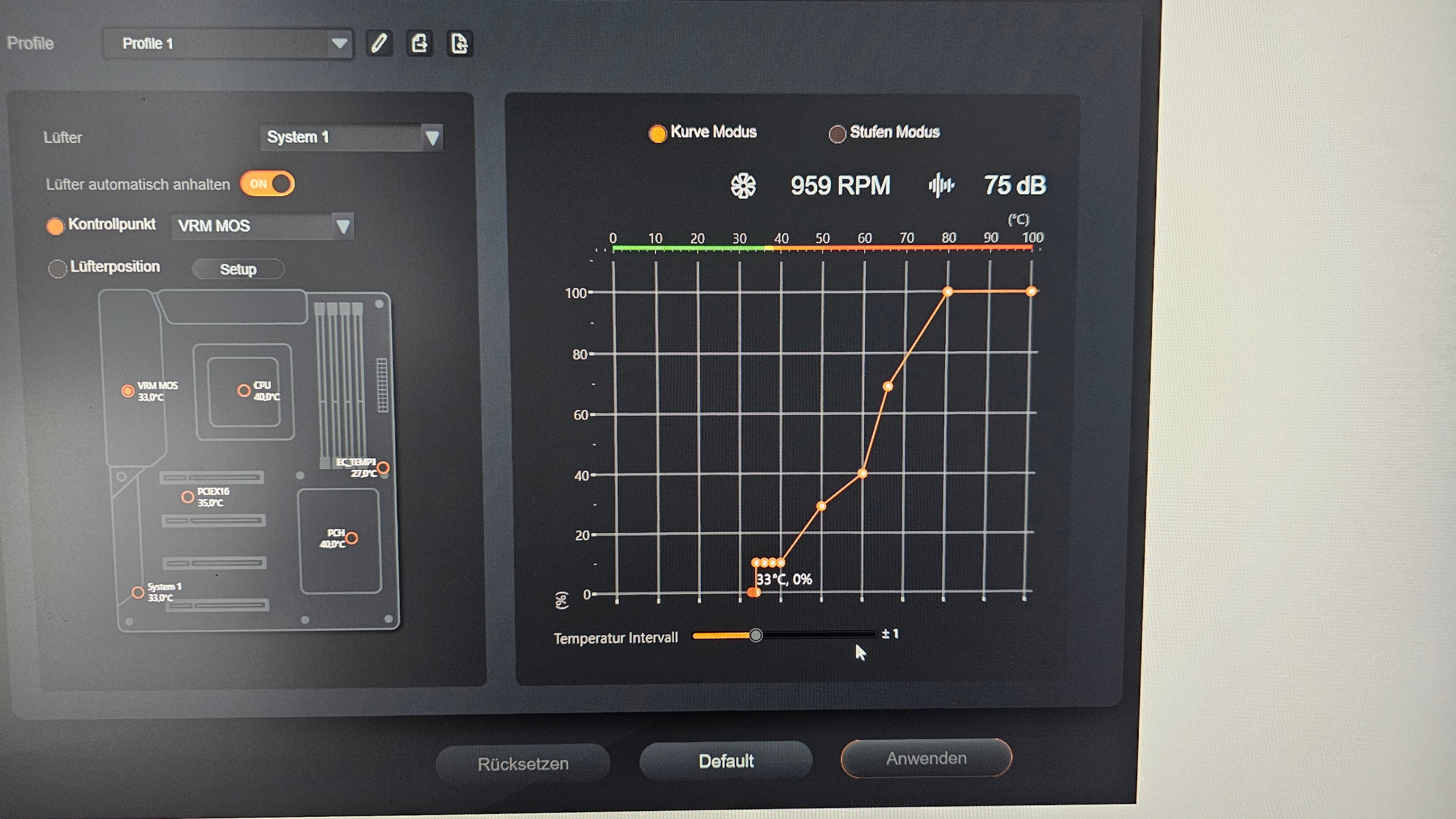

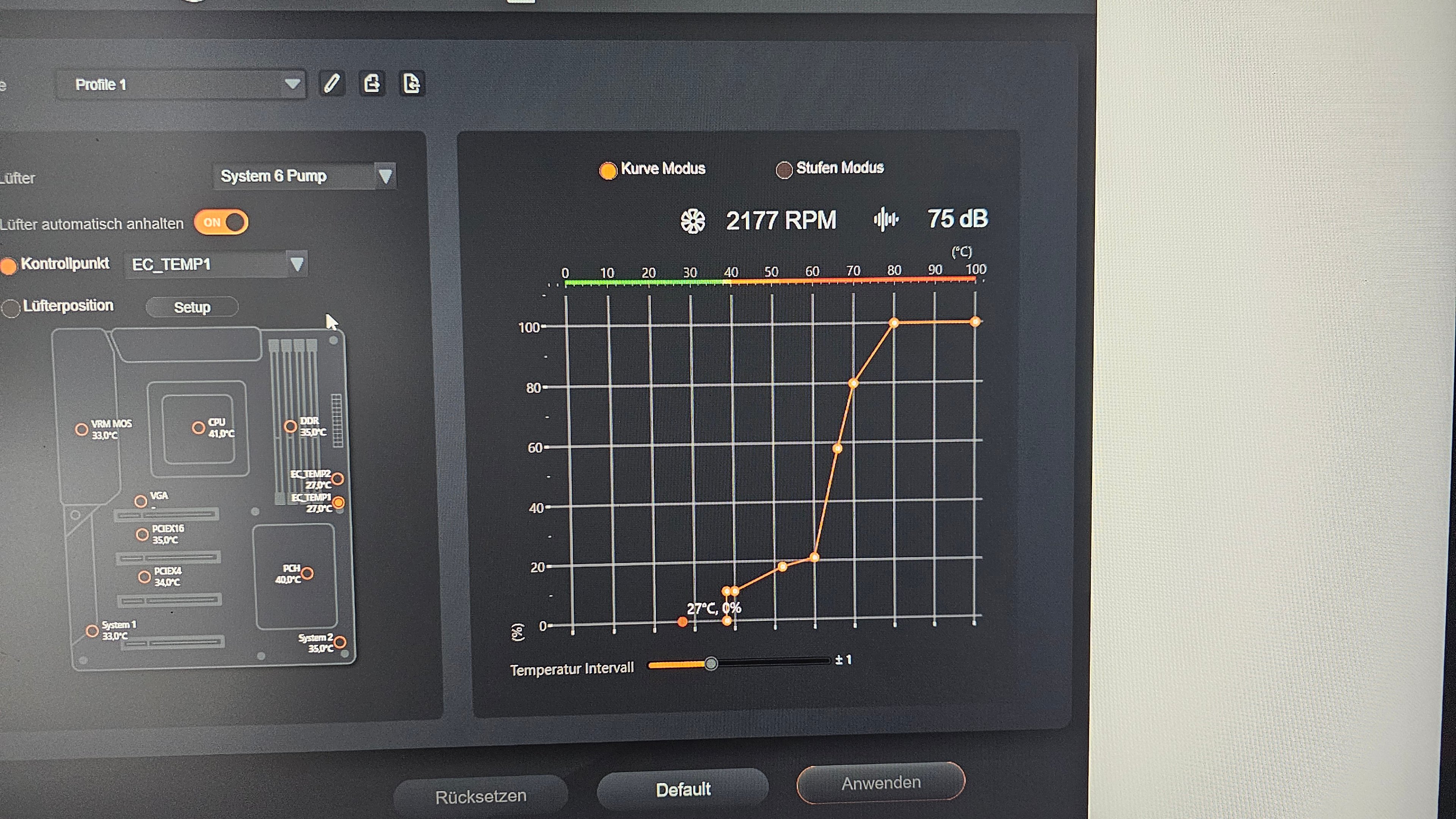

Zusätzlich habe ich noch einen Noname 120mm PWM Lüfter zur Fehlersuche verwendet.An den Ports 1-6 beträgt die Minimumdrehzahl der Lüfter immer ca. 950 1/min.Technisch können die Lüfter jedoch bis auf ca. 350 1/min runtergeregelt werden.Im UEFI hatte ich es so eingestellt, dass Lüfter 1-3 bis 35° (Temperatur VRM MOS) aus sind, von 40-50° mit 20% PWM laufen und ab 60° mit 50%.Die Lüfter laufen jedoch ab Start mit ca. 950 1/min was ca. 40% PWM entspricht.Am Port 5 soll die Pumpe erst ab 60° CPU Temperatur mit 30% PWM anlaufen, ab 70° 50%, ab 80° 80% ab 90° 100%.Die Pumpe läuft jedoch ab Start und bei einer Idletemperatur der CPU von 44-45° mit ca. 2170 1/min, was ca. 40% PWM entspricht.Die Lüfter, die via des Lüfterkontrollers am Port 7 sowie der Lüfter, welcher direkt am Port 8 angeschlossen ist, laufen so wie im UEFI oder auch über das GCC eingestellt ist. Diese werden über die Temperturfühler EC_Temp 1 bzw EC_Temp 2 gesteuert.
Zur Fehlersuche habe ich folgende Schritte unternommen.1. Bios Versionen F31, F32a und F32b getestet.
Ergebnis: immer das selbe Verhalten.
2. den Noname 120 mm Lüfter an den Ports 1-8 angeschlossen
Ergebnis: an den Ports 1-6 läuft er immer mit min. 950 1/min, an den Ports 7 und 8 , so wie im Bios eingestellt.
3. Den Lüfterkontroller, welcher an Port 7 angeschlossen ist und der die 6 Lüfter der Radiatoren gemeinsam steuert an den Ports 1-6 getestet.
Ergebnis: an den Ports 1-6 laufen die Lüfter auch mit ca. 950 1/min(40% PWM)

Schalt mal die Betriebsart der Lüfter auf PWM. Scheint so, als wenn dein Board da DC Steuerung eingestellt hat.
Sind im UEFI/Bios definitiv auf PWM gestellt. Hatte es erst auf "Auto" gehabt und dann auf PWM gestellt. Hat nix gebracht.
