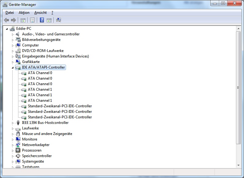

Hab jetzt gelesen, dass im GeräteManager ein AHCI-Treiber sein muss...Nur, bei mir fehlt der.
Kann es sein, dass es deswegen nicht klappen kann, wenn ich den Treiber nicht habe?
Oder installiert der sich automatisch, wenn Win7 im AHCI-Mode startet?
