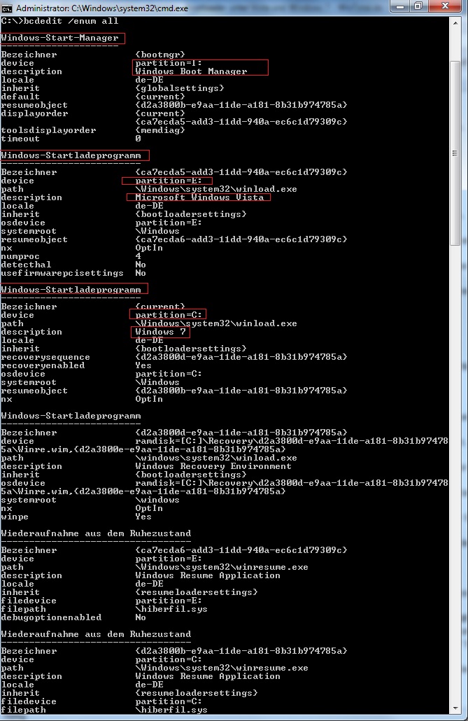

Ok, hab rausgefunden, dass es diese BCDEDIT gibt.
Hab mal getestet, siehe Anlage.
Dabei ist:
C:\ Windows7
D:\ Daten
E:\ formatierte Vista Partition
F:\ Daten
G:\ Daten+Programme
I:\ Daten
Dabei steht ja bei "Windows Start Manager" ganz oben gleich mal was von I:\
Aber das ist ja totaler Schwachsinn, das ist nur ne Daten HDD...
Beim zweiten Windows-Startladeprogramm steht dann wieder was von der alten Windows Vista Partition (E:\), die ich aber schon lang formatiert habe...woher will denn mein Windows wissen, dass auf E:\ Vista ist, wenns formatiert ist?!?!
Erst beim dritten Punkt kommt dann endlich C:\...
Kann jemand was damit anfangen?Weiss jemand, wie ich I:\ und E:\ da rausschmeissen kann und alles über C:\ laufen lassen kann?

dein problem ist immernoch dass der Bootmanager (in deiner übersicht "Windows Startladeprogramm") nicht auf der SSD ist ... dieser jedoch würde Windows starten!
geht ein "bcdedit /fixboot" oder "bcdedit /fixmbr" nicht?
Yeah, habs endlich geschafft!
@Lawa2000: Das war eben der goldene Tipp mit dem Programm!
Ich schreib wie ichs geschafft hab, es wird sicher noch einige geben, die ähnliche Probleme haben!
Programm heisst EasyBCD.
Wie wir vorher festgestellt haben, war meine "Boot.ini" (ich nenns einfach mal so) nicht auf der SSD sondern auf irgendeiner HDD.
Mit dem Programm kann man "Change Boot Drive" auswählen und dann quasi eine neue "Boot.ini" in die Partition seiner Wahl einschreiben lassen.
Thx an alle für die Hilfe!!
